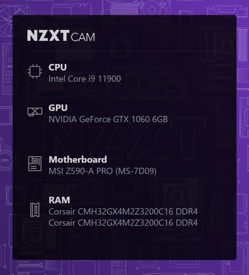

Hallo zusammen ,
Mein Problem ist das jedes mal wenn ich ein spiel( War Thunder oder Battlefield 2 ) spielen will die CPU Temp. auf 80-95 Grad ansteigt egal ob ich die Grafik komplett runter setze oder auf Standard lasse auch wenn ich zb den broweser öffne dreht die Cpu kurz richtig krass hoch und geht dann wieder auf 40 Grad.
Die Cpu springt egal ob ich was mache oder nicht die ganze zeit zwischen 780 MHz und ca.4600 / 5000 MHz (ka ob das normal ist kenne mich nicht aus)
Ich hatte den pc ne zeit lang mit Tower Cooling option laufen gehabt ohne das ich dies wusste und seit einem Monat auf WaterCooling umgestellt damit die wasserkühlung auch genug strom bekommt aber hilft auch nicht viel
Da ich mich eh nicht sonderlich auskenne und ich mit meinem Latein am ende bin wollte ich fragen was es führ Lösungen gibt mich interessiert es nicht so sehr mit schöner Grafik zu spielen Hauptsache es läuft flüssig und das die Cpu nicht zur Bratpfanne wird
Den Pc habe ich vor ungefähr 1 Jahr von einem Arbeitskollegen bekommen hatte eigentlich nie was umgestellt bis vor ca 1 Monat
dazu muss ich sagen das damals eine 3080Ti verbaut war die ich leider verkaufen musste. Zu der Zeit habe ich aber auch nicht wirklich auf die CPu Temp. geachtet aber glaube da war sie auch schon relative hoch
Vielen dank im voraus , ich geh mir jetzt erstmal paar Eier auf meiner Cpu braten da meine Pfanne leider nicht heiß genug wird
