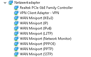

ääääh
reicht das? xD

Nilson schrieb:
Das mit nen WAN Miniports scheint ein Bug, ähh Feature eines Windows-Updates zu sein
https://answers.microsoft.com/de-de...iniports/17c1dfec-e909-4c92-8bac-9b0b2c50aab3
ist dieses feature oder dieser bugg schlimm? wenn ja kann ich da auch was gegen machen? :c
GTrash81 schrieb:
Die WAN-Ports sind normal, was mich ein wenig stutzig macht ist der VPN-Client.
Benutzt du irgendeine VPN-Software?
ich habe mal einen gehabt
ja
wollte so ein japanisches spiel spielen was mit ein freund aus den USA empfohlen hatte.
Warum? :o

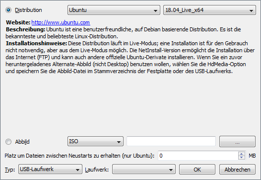

Es gibt im Netz etliche Anleitungen, wie man ein Live-Linux auf CD oder USB-Stick bringt und damit bootet. Am leichtesten dürfte es mit UNetBootin gehen: https://unetbootin.github.io/ laden, ausführen, Distribution Ubuntu Live auswählen, Laufwerksbuchstaben des USB-Sticks wählen, der 8 GB oder größer sein sollte. UNetBootin lädt dann die aktuelle ausgewählte Livedistribution, installiert sie auf dem Stick und macht diesen bootbar. Dabei werden selbstverständlich alle Daten auf dem Stick gelöscht.
Ist alles abgeschlossen, neustarten und vom USB-Stick booten. Mit dem Livesystem ein bißchen im Internet rumschnullern und gucken, ob die Netzwerkkarte dabei auch Aussetzer hat.
