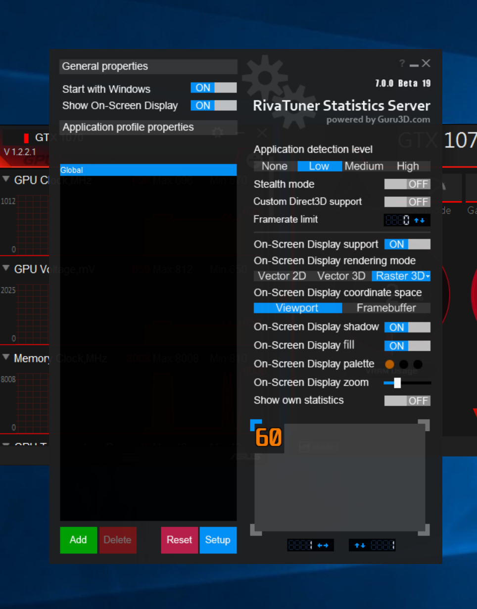

mhm ok komisch, mir wurden eigentlich immer in der linken Ecke oben die FPS sowie Temperatur der Graka angezeigt. Jetzt nichts
Und Du hast natürlich geprüft ob der Schalter für "Zeige OSD" auch auf an steht?
Sollte doch eigentlich so passen
Haste denn auch irgend einen Wert im Afterburner zum OSD geschickt? (Show in OSD)?
Wenn Du nämlich den AB-Ordner gelöscht hast, bevor Du ihn neu installiertest, dann hast Du auch alle angelegten Profile gelöscht, und damit auch alles was eingestellt war um im OSD zu erscheinen.
Und aktuell ist der Rivatuner immer noch nicht. 7.0.0 Beta 26 ist aktuell.
Und nicht das Du gerade Wildlands ausprobierst .. da ist glaub ich auch erst ab der Beta 22 der Rivatuner wieder in der Whitelist von Easy Anti-Cheat.
Ah ja das könnte natürlich sein bezüglich Aterburner, hab ihn ja neu installiert. Dann ist die Funktion wohl natürlich nicht aktiviert.
