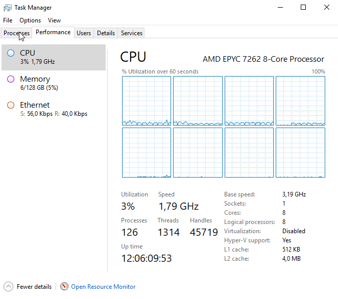

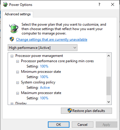

Hallo Zusammen,
vielleicht hat ja jemand eine Idee? Hauptberuflich bin ich als IT'ler in Citrix-Installationen unterwegs, und wir haben dort eine sehr eigenwillige Anwendung. Im Grunde schafft sie es nicht 2% der Last unseres 8 Core Epycs auszunutzen, da sie alt, single thread, und extrem mies programmiert ist - aber das können wir nun nicht ändern. Immerhin läuft sie direkt auf Hardware schonmal 30% schneller als auf einem 2.3 GHz. Xeon in einer vm.
Bekommt man die AMD-CPU irgendwie dazu bewegt, beim Basis- oder Turbtakt zu verharren und nicht beständig auf 1.7GHz. runterzugehen? Sie nläuft auf einem HPE Proliant DL385 Gen 1, letztes BIOS ist drauf, max performance ist eingestellt, energieoptionen in der Systemsteuerung passen auch, AMD-Treiber zum Prozessor passen auch.
Bin grad etwas hilflos ...

Kann es ggf. sein das die Anwendung so wenig Leistung fordert, dass die CPU erst überhaupt nicht hochtaktet?
Das quasi das Standgas ausreichend ist

Im BIOS des Server kannst du die Energie Optionen mal auf "Static High Performance" stellen. Allerdings ist auf deinem Screenshot die CPU auch gar nicht ausgelastet, der muss also auch nicht hoch takten.

Du hast in den Settings schon alles eingestellt was geht, es ist nur möglich im BIOS die Stromsparmodi zu deaktivieren, was ich aber nicht raten würde, denn es bringt nichts den maximalen Takt einzustellen.

Wie du es selbst schreibst, die Anwendung scheint uralt und ST zu sein, da die CPU runter taktet wird sie nicht mal die vorhandene Leistung eines Cores wirklich effizient nutzen. Die Anzeige im Task Manager ist da aber nichts sagend, kann durchaus sein das ein Core ausreichend oft in den Turbo geht. Kenne aber die Anwendung nicht und im Endeffekt kannst du da so überhaupt nichts machen!

Der taktet sicher hoch nur so hochfrequent das du das mit dem task Manager nicht siehst. Probier mal HWinfo wie oben schon genannt.

@Eagle_B5: ja ist bekannt, hat leider auch keinen EInfluss, was man einstellt, bin wieder auf Customized und drehe einzelen parameter
