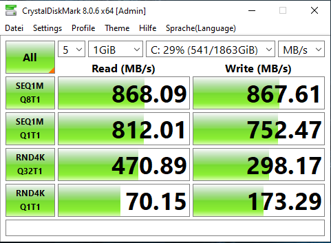

Moin,
Ich habe mir vor ein Paar Tagen die Crucial P310 SSD mit 2TB gekauft und diese erreicht laut Benchmark leider nicht annähernd ihre Leistung, ich habe bereits das BIOS geupdatet und diverse Treibe installiert/aktualisiert.
Mein Mainboard ist das Asus Prime H310-Plus R2.0.
Kann mir bitte jemand helfen? :)
Das ist eine SSD mit QLC Chips. Das ist normal. Die sind eher zur Archivierung von Fotos und Videos gedacht, nicht fuer gute, konstante Performance.
Deutlich performanter waeren die Kioxia G3 Plus oder Lexar NM790, und jede Sata SSD mit TLC Chips und DRAM Cache
Relevant fuer gute Performance ist vor allem die Latenz, nicxht MB/s, wobei dir Latenzen von QLC Chipos auch ~10x schlechter sind als bei TLC
Reaktionen: NerdmitHerz, kado001 und BFF
Der M.2 Slot läuft auf dem MB auch nur mit PCI Express 2.0 x4, also eh nur bis zu 2 GB/s.

Also war es ein Fehler die SSD zu kaufen nehme ich an? :D
Kommt drauf an was dein plan ist.
Es ist eine winzig kleine, stromsparende SSD die keine Kabel Braucht und gut Platz bietet. Viele 2TB SSDs mit 3cm laenge gibt es nicht.
Nur al;s SSD fuers Betriesbssystem oder um Spiele drauf zu installieren ist sie eher suboptimal
