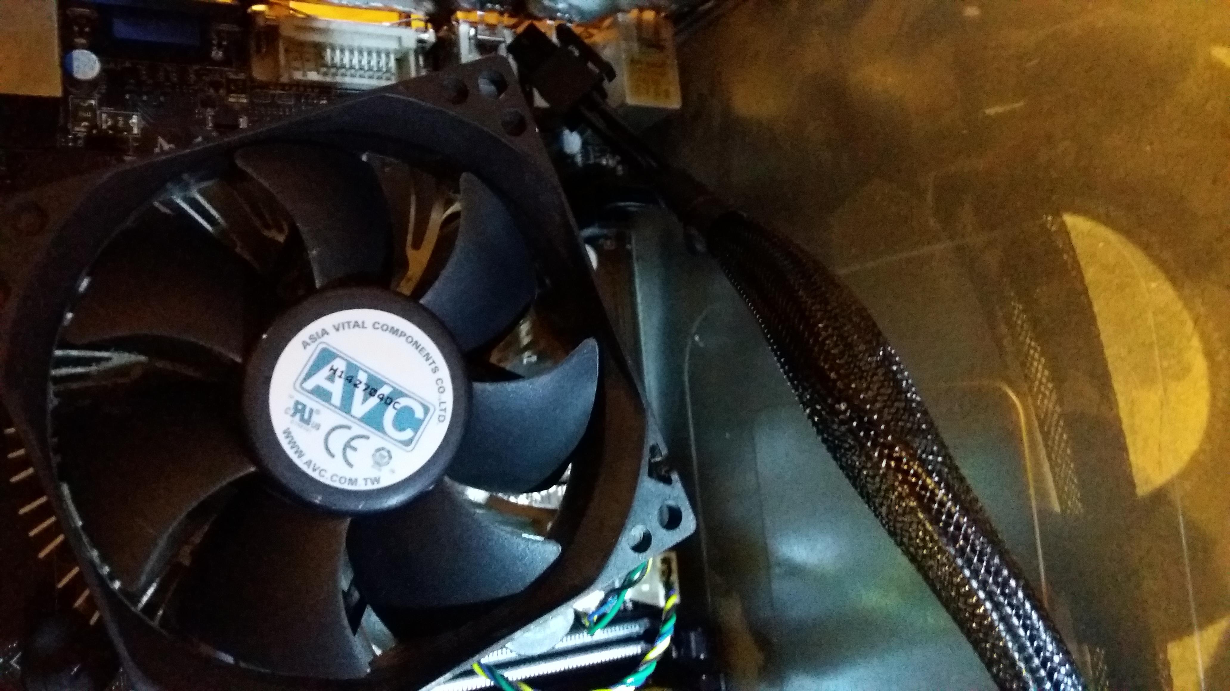

Welcher Kühler ist denn genau auf der CPU verbaut? Sitzt der auch wirklich richtig und dreht sich auch der Lüfter?
sitzt der nicht näher spezifizierte lüfter auch richtig?
WLP "richtig" aufgetragen? ergo nicht zu viel oder zu wenig?
Ja der Lüfter ist richtig verbaut. Welcher kann ich aber leider nicht sagen, weil da nichts drauf steht.
mach doch bitte mal ein foto.
Ok kleinen Moment
aha, gehts vll ein bisschen besser, so dass man auch etwas erkennen kann?
Auf dem Foto kann man garnix erkennen. Prinzipiell kann man aber sagen: CPU zu heiß = Kühlkette stimmt nicht. Auf dem Foto ist nix verstaubt. Also ist entweder der Kühler nicht richtig befestigt oder irgendwas stimmt mit der WLP nicht.

ooohhhh Asia Vital Components (AVC), gute Firma!
Und evtl. ballert Dein OEM Board ein wenig zuviel Spannung auf die CPU....;)
@stolpi: Der Lüfter sitzt standardmäßig so schräg drauf. Ist glaube ich ein Boxed-Lüfter zu Core2Duo-Zeiten gewesen. (Zumindest hab ich mehrere von denen auf Sockel775 Boards)
Ob dieser Lüfter auch für einen I7 4790 reicht, weiß ich allerdings nicht.
Ah ok und Danke, wusste ich nicht...und sah so komisch aus, da dachte ich, Frag mal nach. ;)
Aber wenn der geleich auf 100° geht scheint was mit der Montage nicht zu stimmen oder WLP fehlt bzw Lüfter dreht nicht, oder wie du sagst, viel zu klein und kommt mit der Wärmeabgabe nicht zurecht.

Auch wenn der so sitzen soll- für mich sieht das gebastelt aus. Oben R sieht man doch irgendwelche Drähte um den Lüfter am Kühlkörper zu befestigen oder irre ich mich? Auf jeden Fall neu!
Da ist nix gebastelt, der soll so sitzen und Drähte sehe ich nicht.

kannst du die drähte im bild bitte markieren? ich seh keine.
ich seh nur die kabeln für den anschluss am mainboard.
