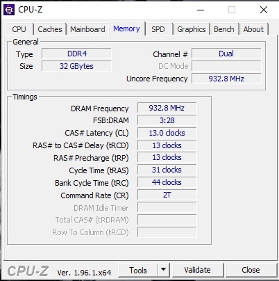

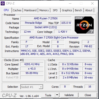

Ich weiß nicht genau welche Daten du benötigst. Habe einfach mal in CPU-Z unter Tools so einen Report erstellt:

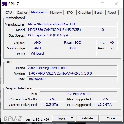

Die CPU und das Board sind nicht kompatibel, eins von beidem kann nicht stimmen ;)

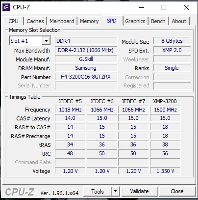

@Tinnitus111 mach mal bitte Screenshots vom Tab CPU, Mainboard, Memory sowie SPD und lade sie hier in deinem Antwort poste im Forum hier hoch
Anonymous_kiddy schrieb:
anhand deines geposteten Reports nichtmal sagen, ob der Ram mit XMP auf 3200Mhz läuft oder nur mit 2133.
Da stehen sogar nur 1866mhz drin.
Angeblich laufen auch die beiden Monitore nur auf 60Hz :freaky:
Ok, das mit den Monitoren ist keine verlässliche Angabe, der RAM sollte aber stimmen.
Habe nur diese Tabs wie angezeigt. Mainboard und SPD habe ich nicht gefunden.
Ich glaube er meinte zwar in CPU-Z, aber scheint ja schon mal zu stimmen, dass dein Ram nicht mal auf vollem Takt läuft. Somit wird die CPU gebremst.
Reaktionen: Tinnitus111
Guter Hinweis, ganz vergessen das bei Windows einzustellen. Soeben passiert.
Ups. Ich alter PC Honk. Sorry! Soeben nachgereicht.

Hast du den Ram absichtlich auf 1866Mhz laufen?
Edit:
Kann mir auch nicht vorstellen, dass der mit Zen+ bei Vollbestückung out of the box auf 3200MHz läuft. Sschon gar nicht, wenn unterschiedliche Ram-IC's verbaut sind.
Du könntest nur mal testweise, ein Kit rausnehmen, das andere Kit in Slot 2 und 4 verbauen, XMP laden
und prüfen wie es sich auf die FPS auswirkt.
