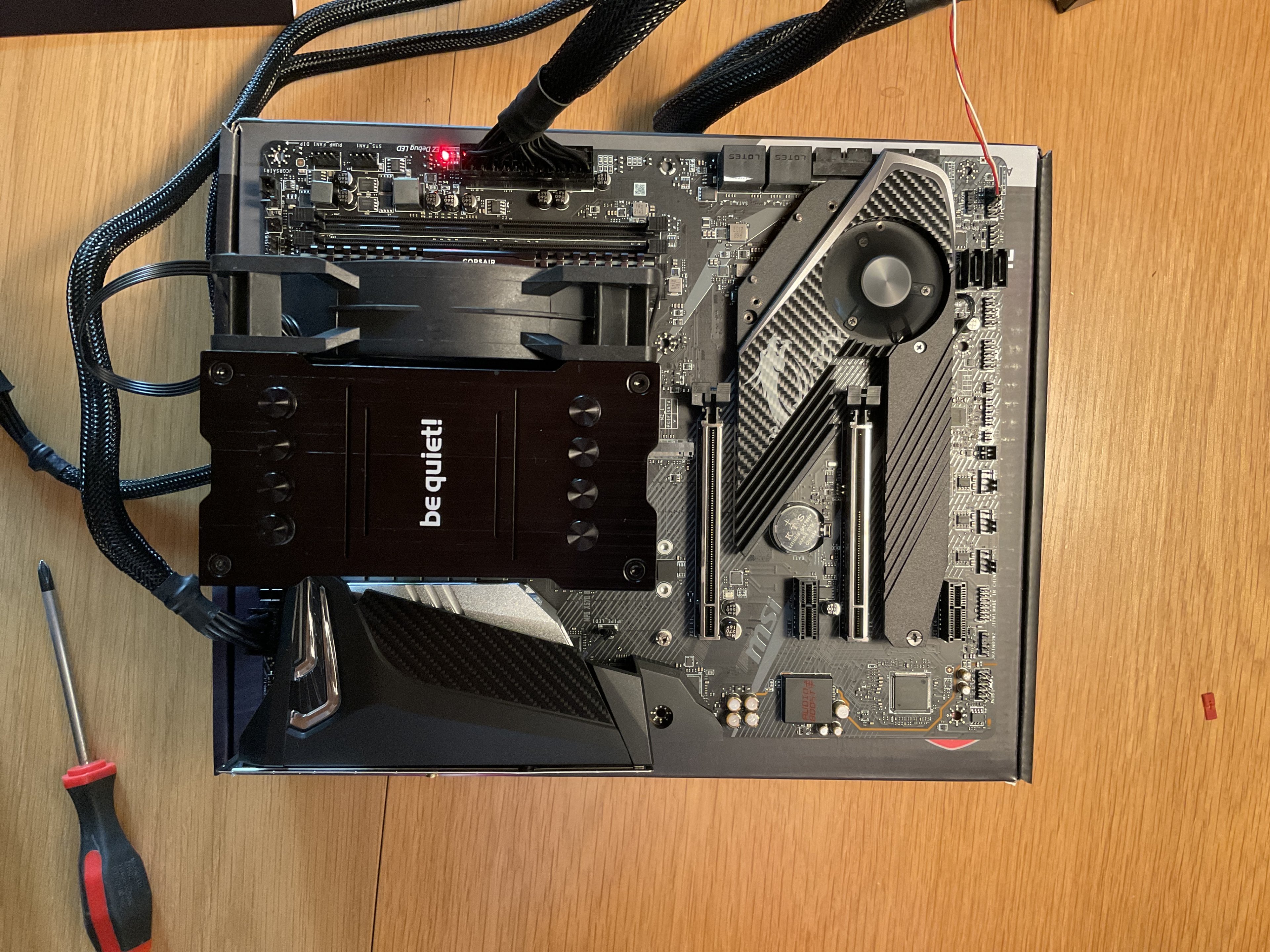

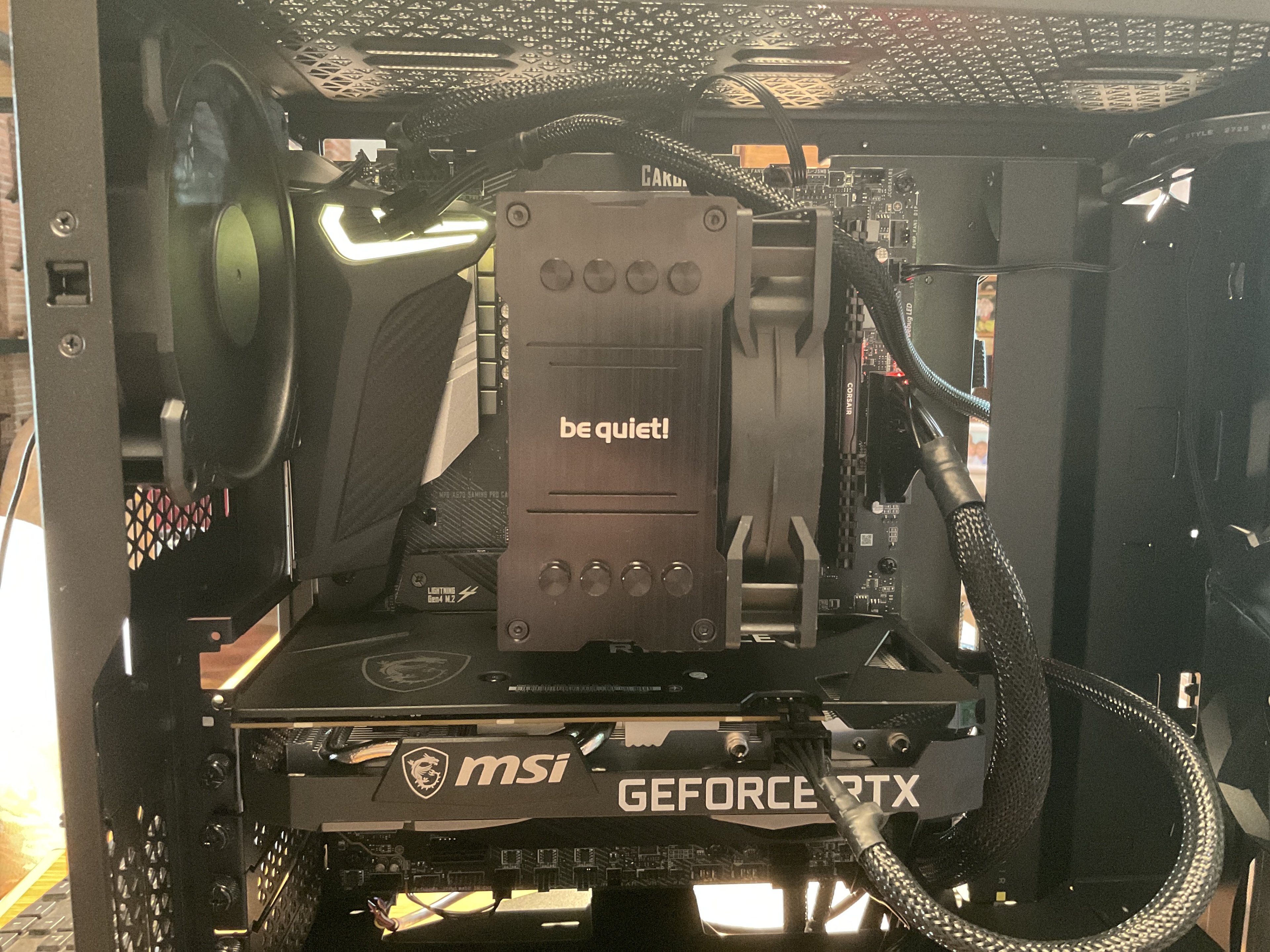

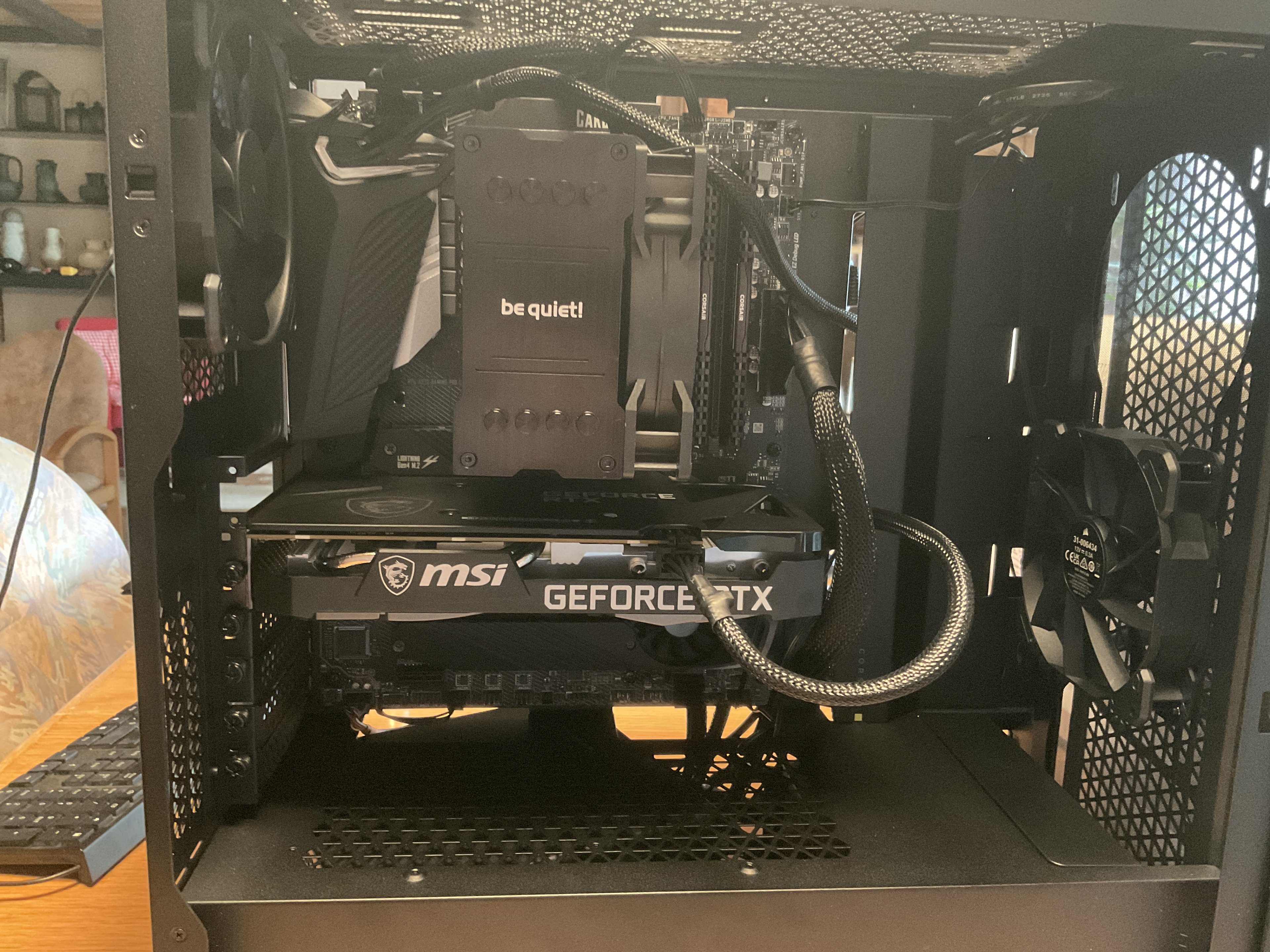

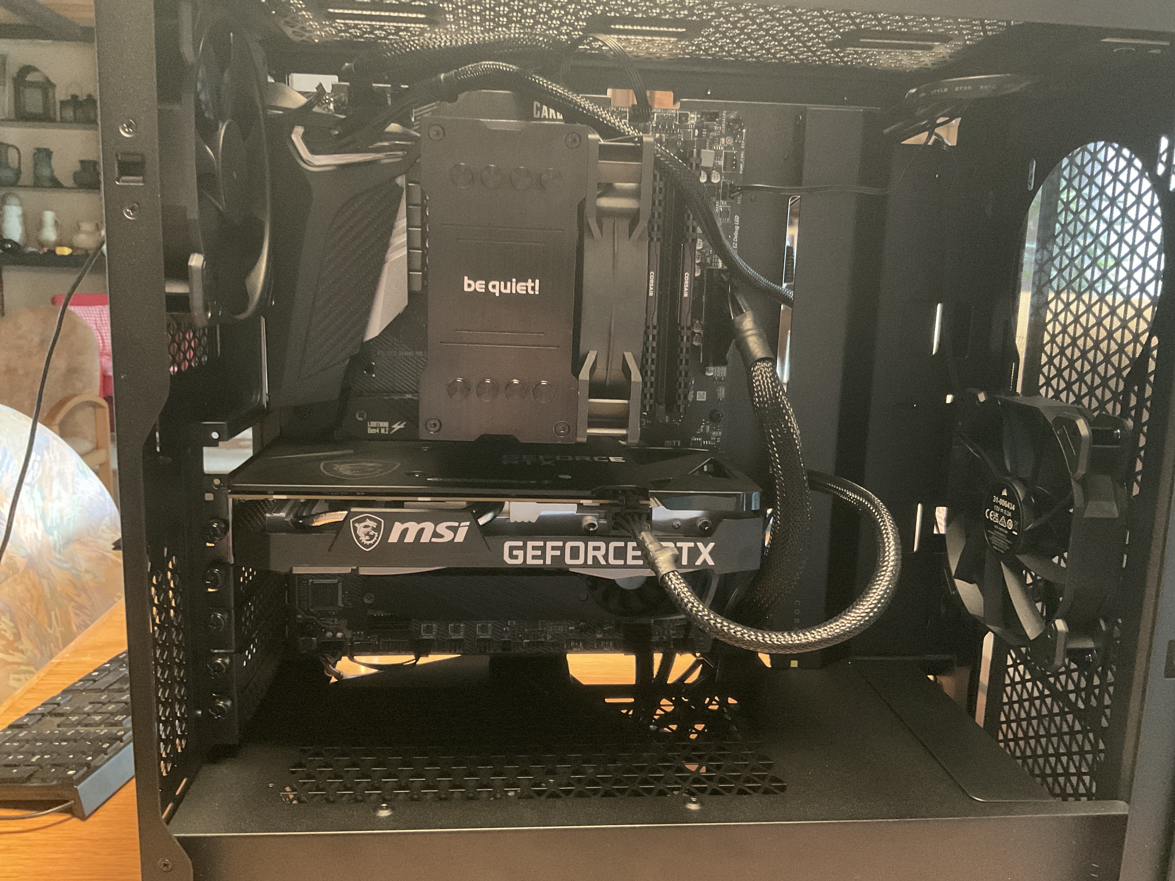

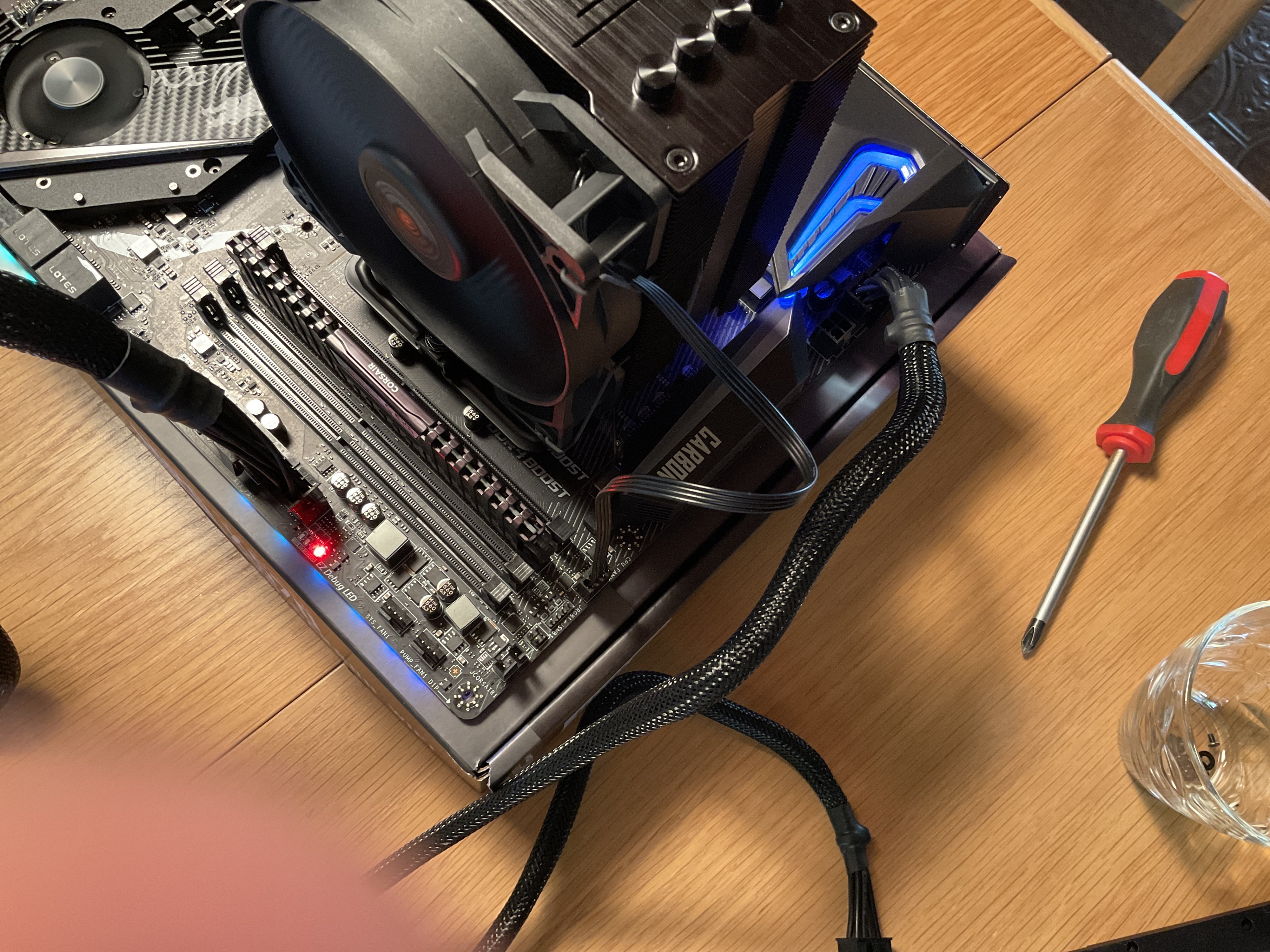

... ich habe meine neuen PC zusammengebaut jetzt leuchtet die CPU debug Lampe wie auch auf dem Foto zu erkennen ist und kein Bild kommt auf dem Monitor

Mainboard auf den Abstandshaltern mit dem Gehäuse verschraubt?
CPU richtig in den Sockel eingesetzt?

bei der CPU irgendwelche pins verbogen? beide RAM-riegel sind sicher komplett eingerastet?
blöde frage, aber bildschirm auch an der graka angeschlossen?
Sind beide eingerastet und die CPU habe ich auch nochmal überprüft

ALLE USB Stecker entfernen. Vor Allem eine Logitech Tastatur sorgt für den Fehler wenn sie in dem 1. USB Port steckt der für das BIOS Upate vorgesehen ist.

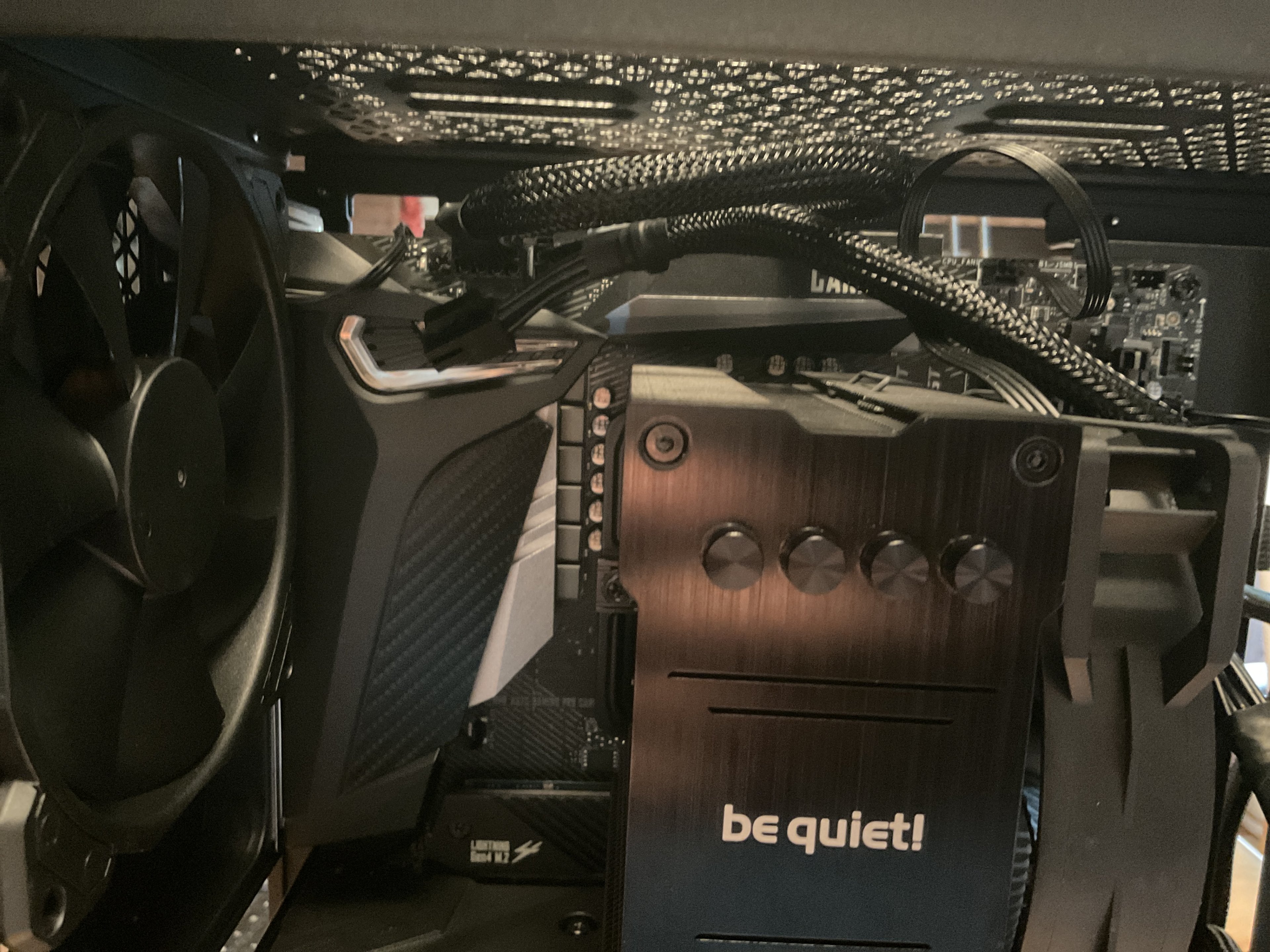

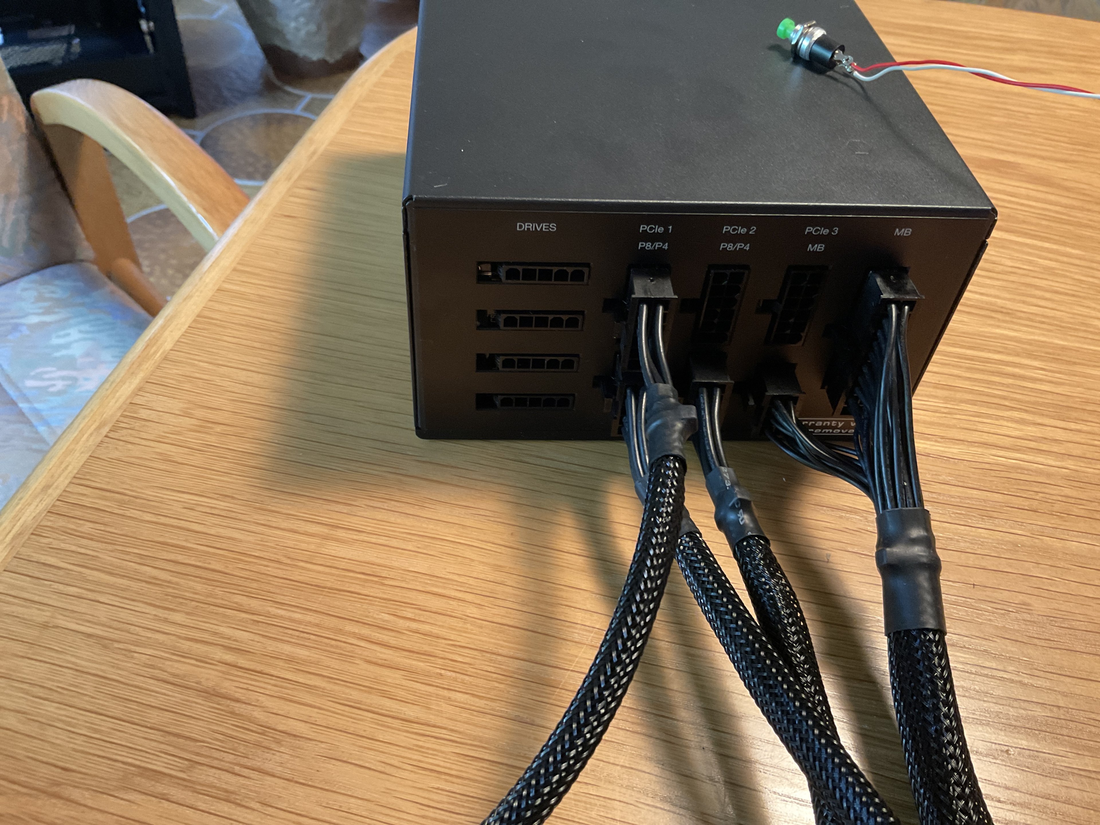

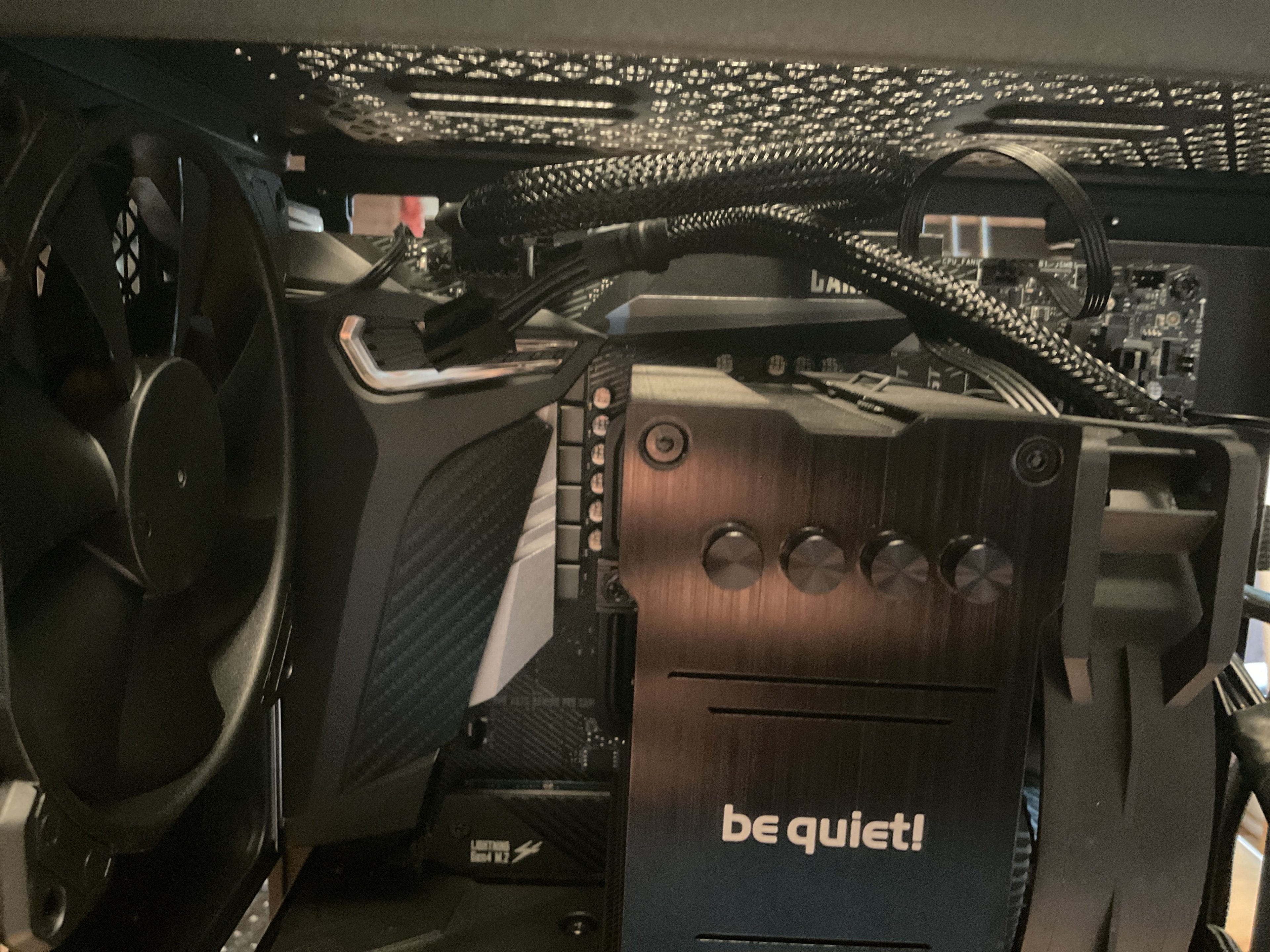

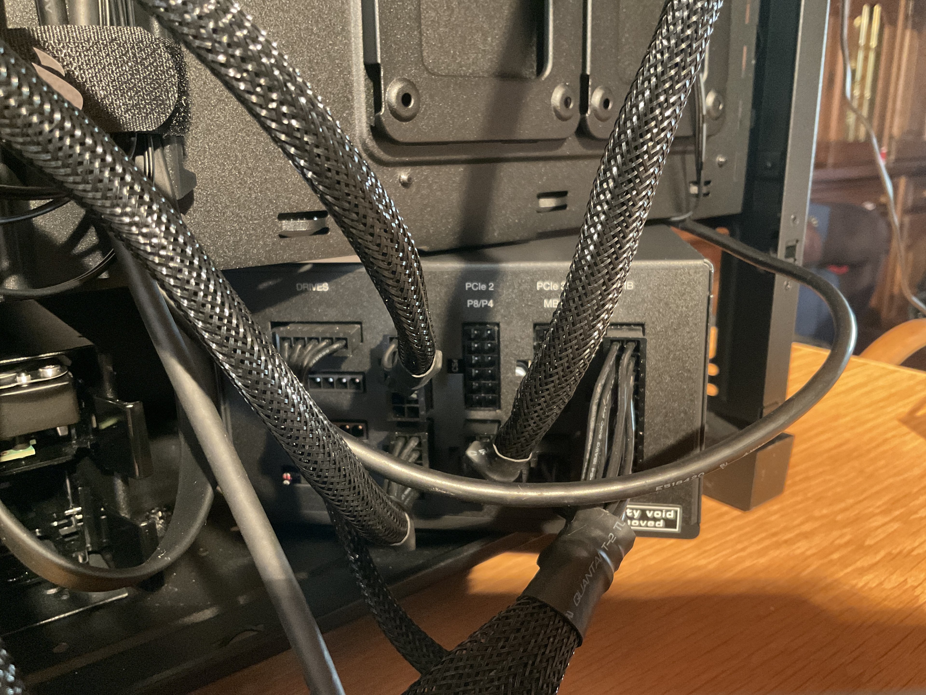

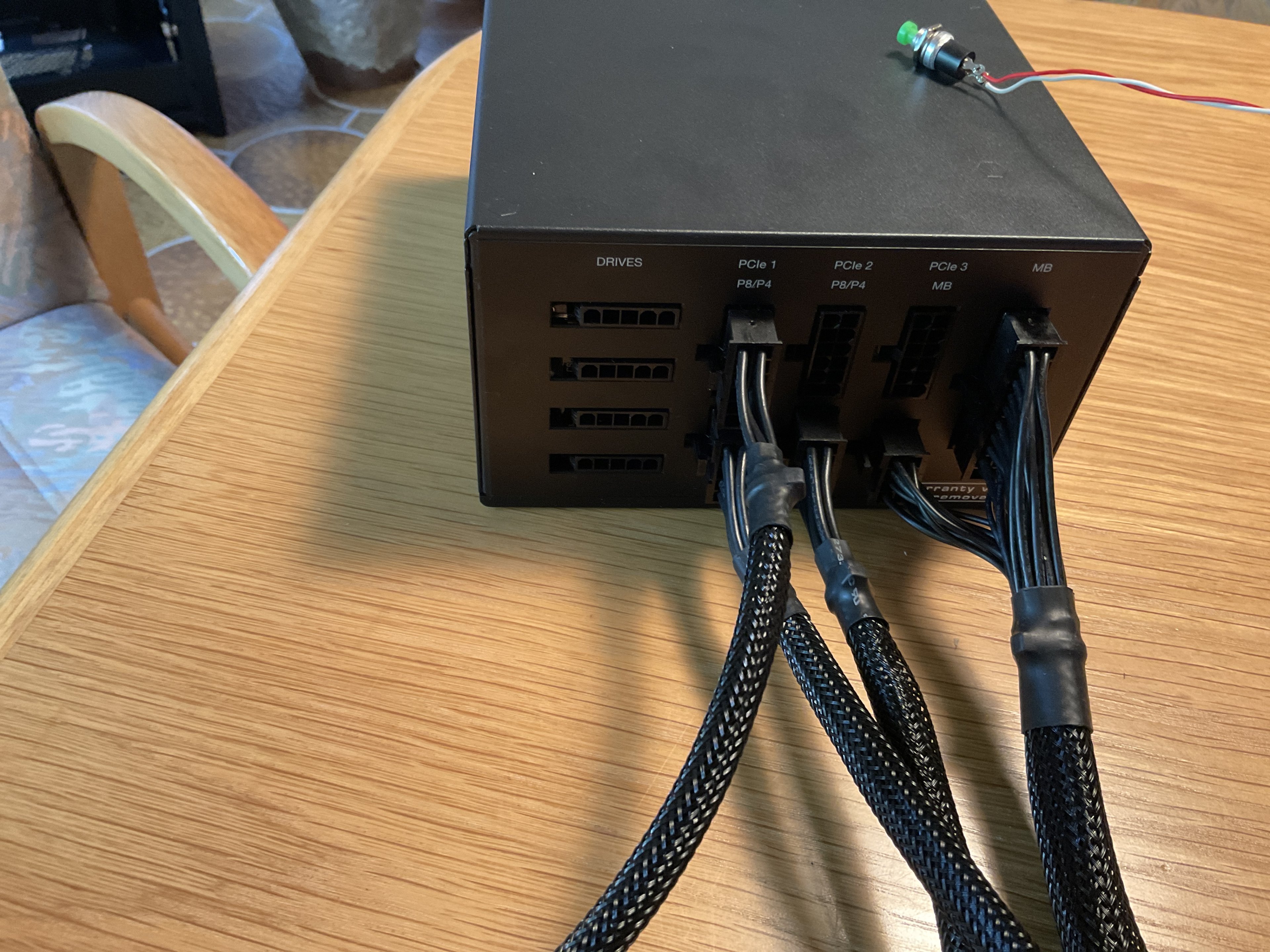

Verkabelung am Netzteil ist korrekt?
Wenn der 24 Pin ATX steckt, wie hast du die 4/8 Pin CPU verbunden?
Ist auf den Bildern schlecht zu erkennen.
Die steckt in nem ganz normalem usb Slot
boote mal mit nur einem RAM Riegel, wenn das nichts hilft mal CMOS Reset bzw die Batterie für mindestens 5 Minuten aus- und dann wieder einbauen
Mit einem 8 und einem 4 Pin

Wie ist der 8Pin für die CPU beschriftet?
Alle Abstandshalter nur da wo sie hingehören (sollten 9 Stück sein)?
Ändert sich etwas an den LEDs wenn du ohne GPU zu starten versuchst?

Der 4pin ist mit CPU 1 beschriftet und der 8 Pin mit P8

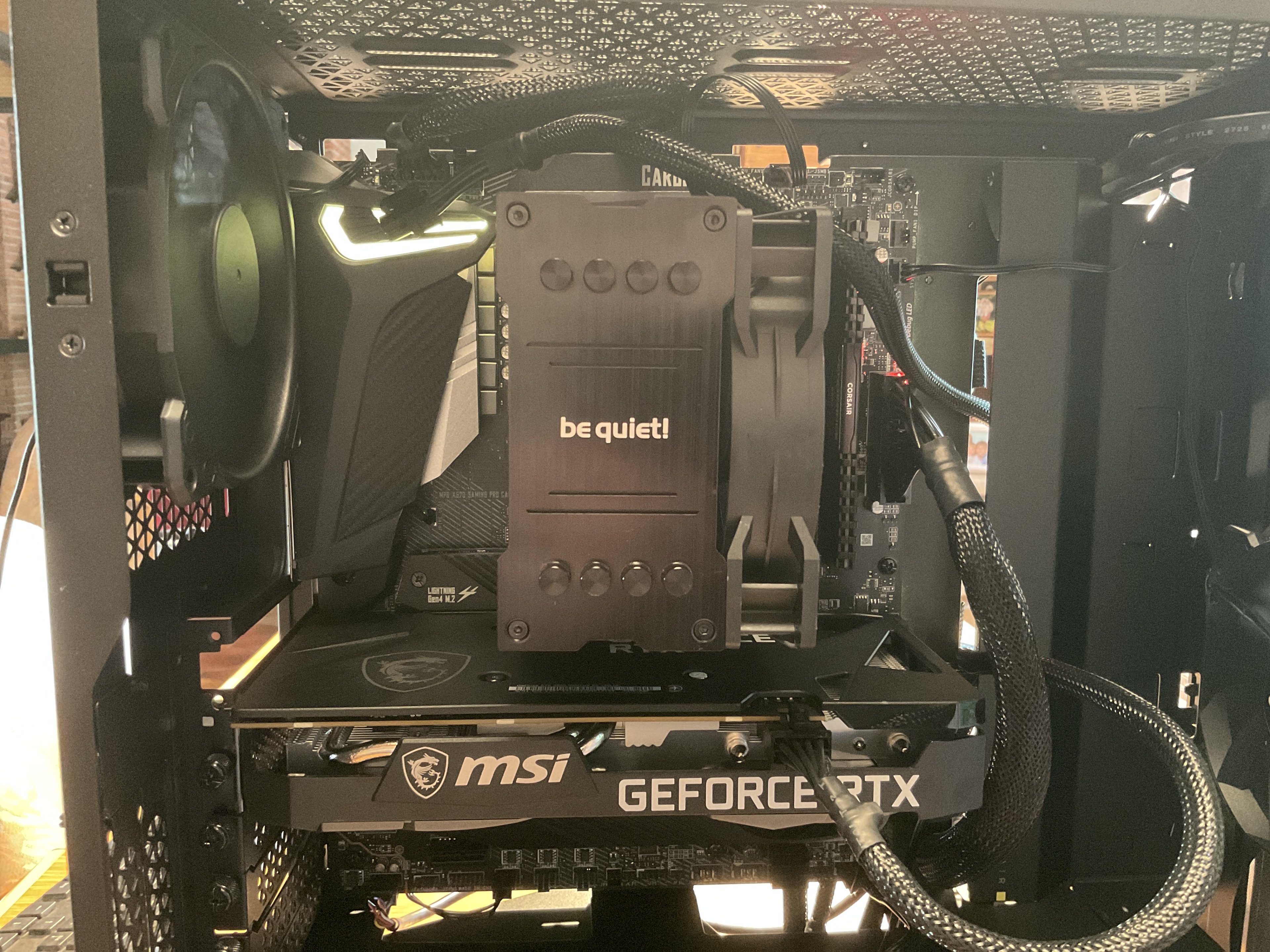

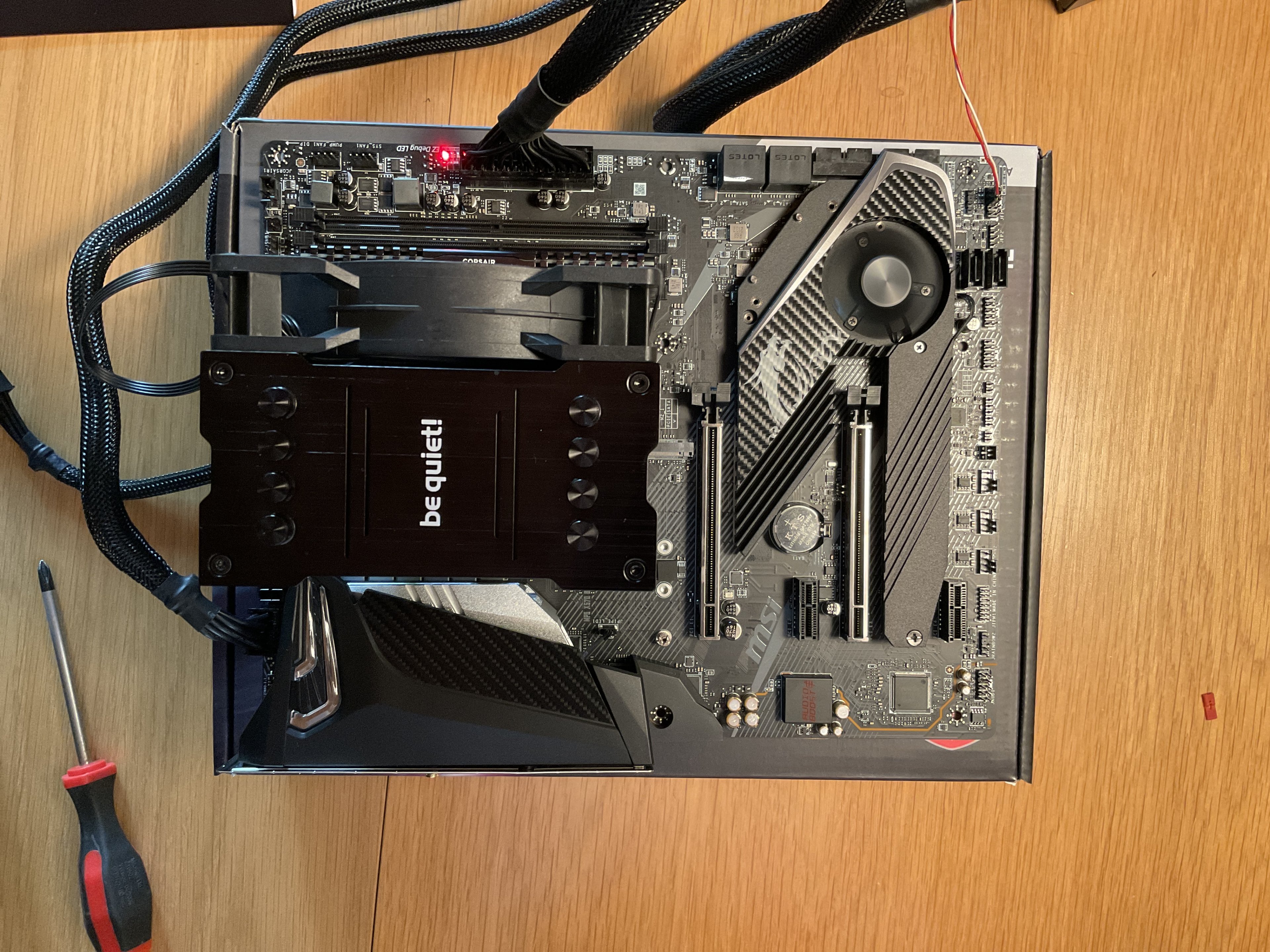

Ich habe das heute nochmal ausgebaut und fast alles entfernt nur die CPU und eine RAM Stick ist drinnen aber die rote Lampe leuchtet immernoch hat jemand eine Idee wo das Problem liegen könnte

hast Du denn die Batterie mal für 5 Minuten ausgebaut? Wie lange hast Du beim ersten starten gewartet? Es dauert ein wenig bis sich CPU und Board bekannt gemacht haben.
Beim ersten starten habe ich nicht so lange gewartet
Wir haben die Batterie für 5 Minuten ausgebaut und auch ein CMOS Rest gemacht
Der erste Start kann bis zu einer Minute dauern, dass dabei diese LED permanent leuchtet wäre mir aber neu.
Viel kann man aber sowieso nicht machen
1. Länger warten nach dem einschalten
2. Bios update von USB versuchen
3. Mit anderer CPU testen um das MB auszuschliessen (muss man erst haben, oder jemanden kennen der irgend eine Zen CPU hat)
4. Mit anderem MB testen um die CPU auszuschliessen (muss man erst haben)
