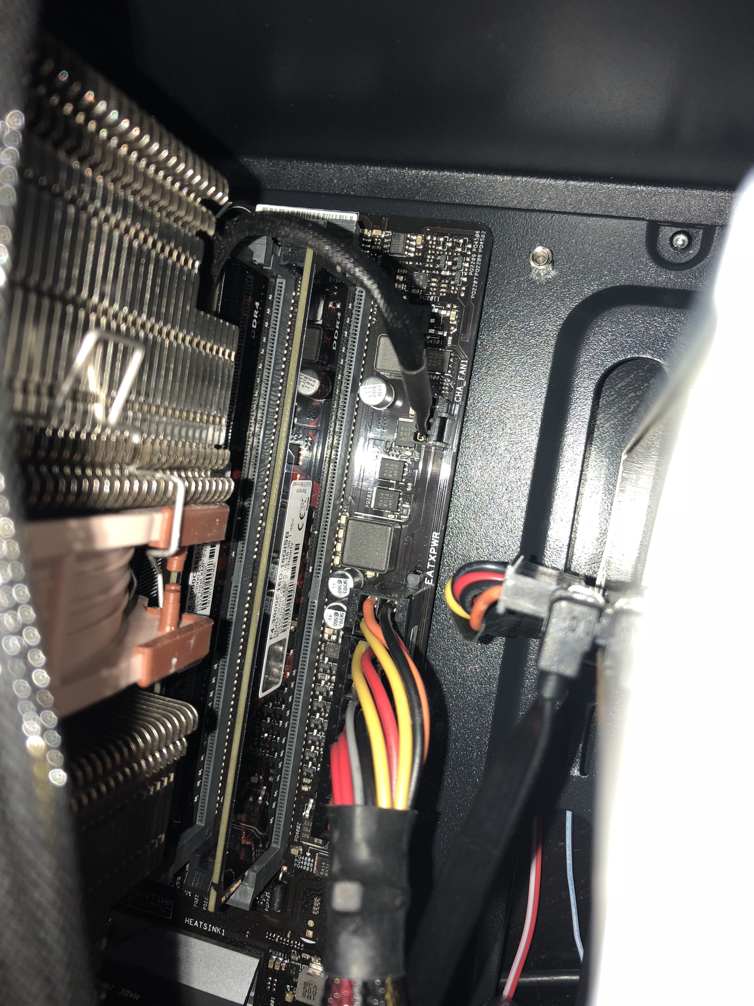

ich hab mir heute den Noctura NHD15S gekauft. Ich habe alles eingebaut und den PC versucht zu starten.
Der Lüfter des Kühlers dreht und funktioniert. Meine CPU Konstant auf 29-31 Grad und alles ist i.o

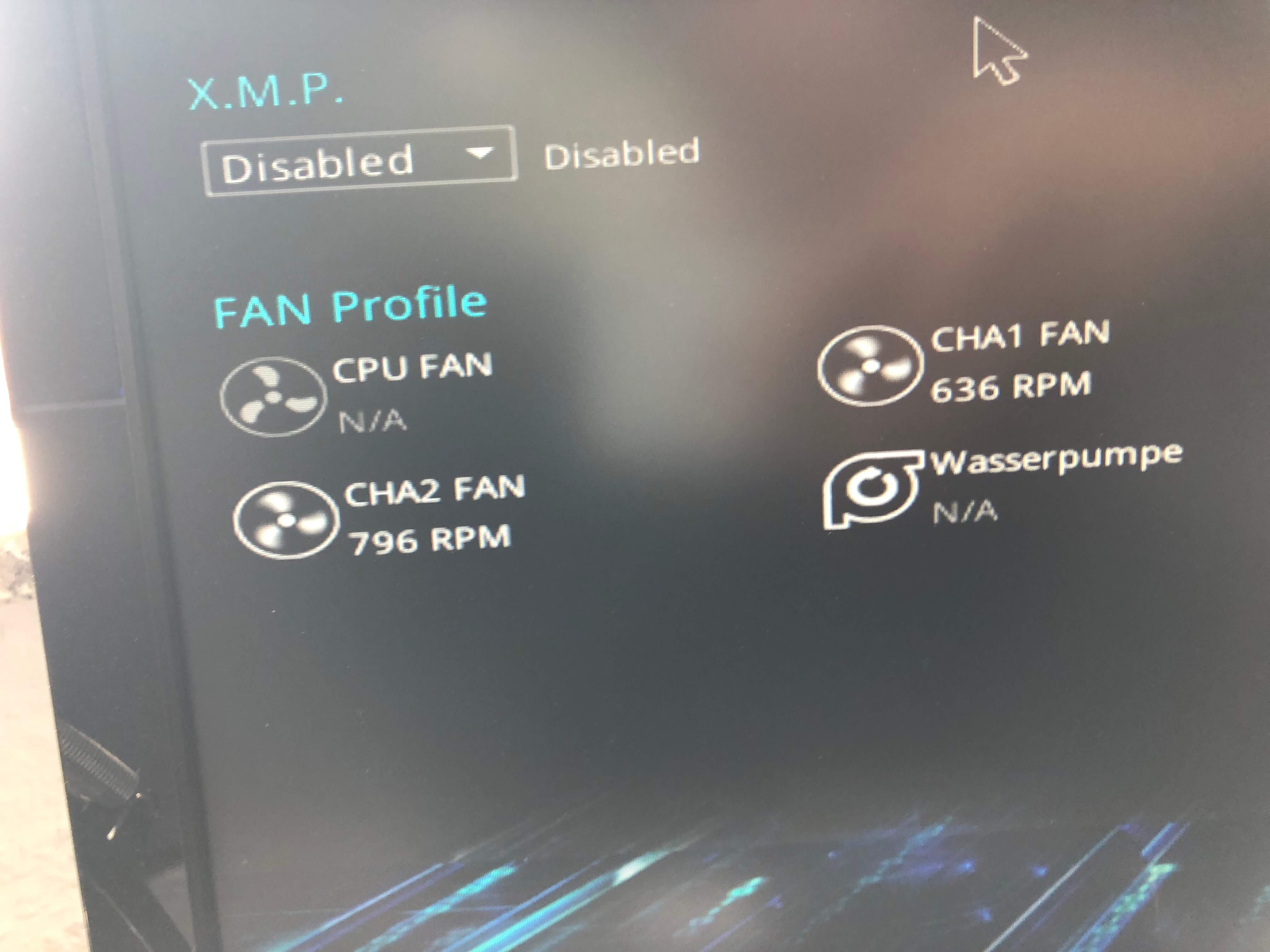

Nun zeigt mir jedoch mein Rechner beim hochfahren "CPU Fan Error" an. Im Mainboard steht bei der CPU Fan n/a. (Siehe bilder)

Am CPU_FAN- und/oder am CPU_OPT-Header ist kein Lüfter angeschlossen. Steck den Lüfter von CHA_FAN1 um, dann sollte das Problem gelöst sein.
Auf Bild zwei ist der Lüfter an CHA_FAN1 angeschlossen. Ist das das Kabel zum CPU Lüfter? Wenn ja, muss es an CPU_FAN.
Warum steckst du den Lüfter des Kühlers nicht an den CPU-FAN-Anschluss an, sondern an den des Gehäuses?
Wie wärs damit einfach mal die Antleitung vom Mainboard zu lesen?
Naja, wenn du den CPU Lüfter auch an den Chassis Anschluss auf dem MB steckst, zeigt er logischerweise auch einen Fehler. Lüfter an CPU_Fan anschließen und gut is.
naja du hast den cpu lüfter auch an cha fan1 angeschlossen, das cha steht für chassis also gehäuse lüfter. du musst den schon auf cpu fan1 anschließen

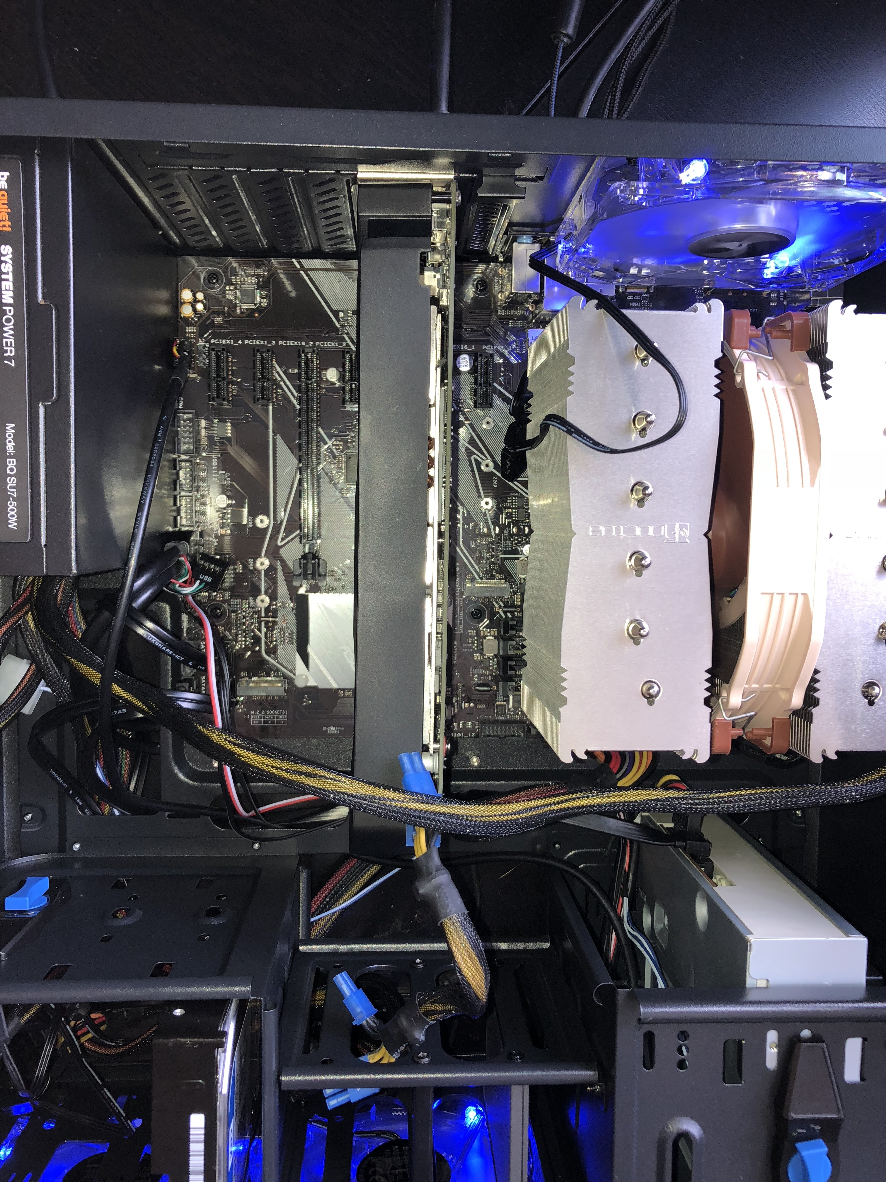

Ach ja: Der Kühler ist mMn auch falsch rum drauf. So heizt er entweder die GPU sinnlos auf oder die Wärme staut sich oben.
den cpu lüfter 90 grad drehen wäre auch nicht schlecht dann kann die luft gleich hinten raus. oder hast du oben auch einen gehäuselüfter dann ists halb so schlimm
Ohje ich bot ....
Vielen Dank Leute.
Ja ich habe dort oben einen Gehäuselüfter!
Er meinte nicht den Lüfter an der Rückseite. Du machst dir mit diesem Aufbau den Airflow kaputt. Die Luft vom CPU-Kühler sollte zum hinteren Lüfter gepustet werden. Also um 90° drehen, wie der Vorredner schon schrieb.
