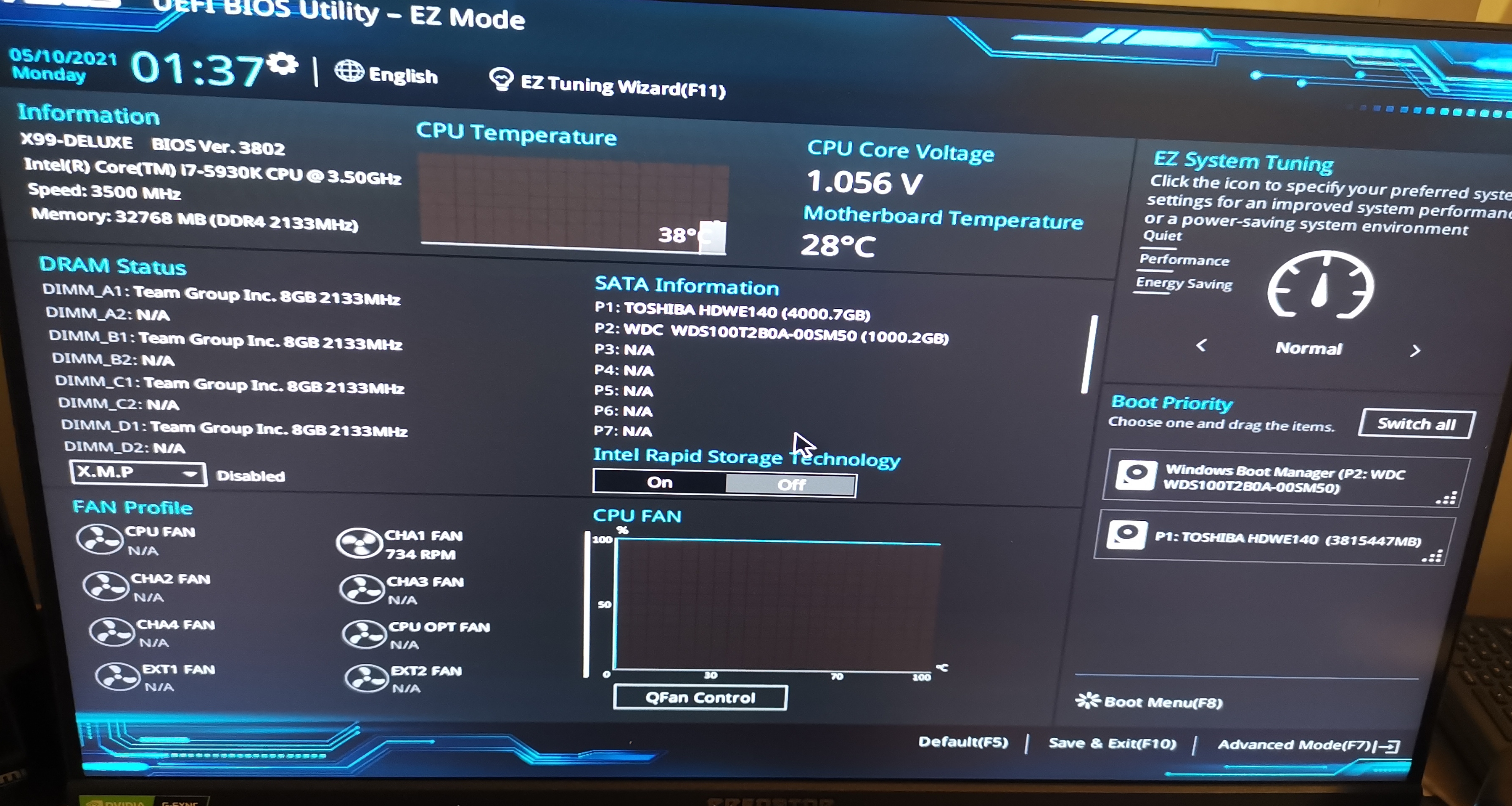

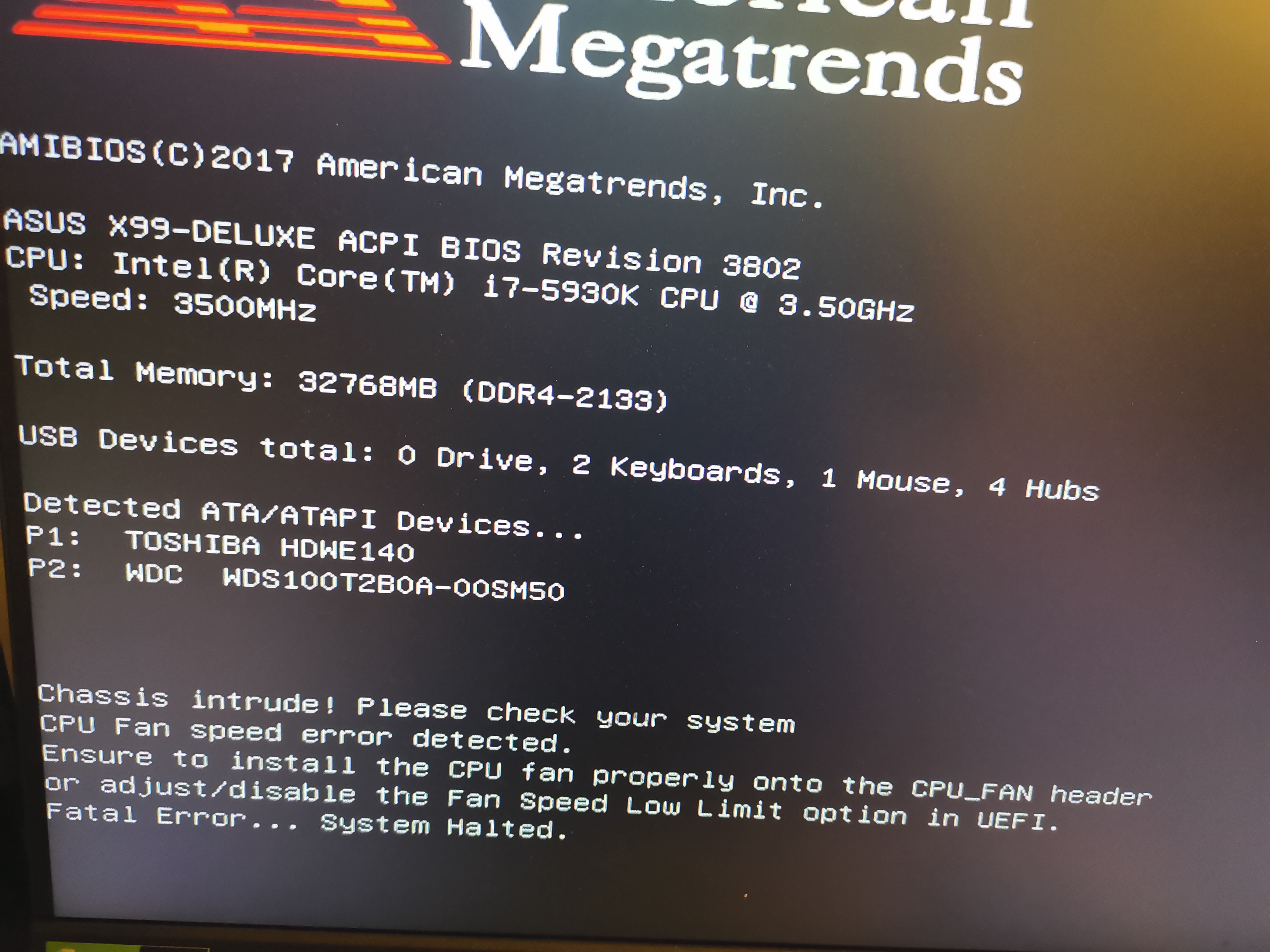

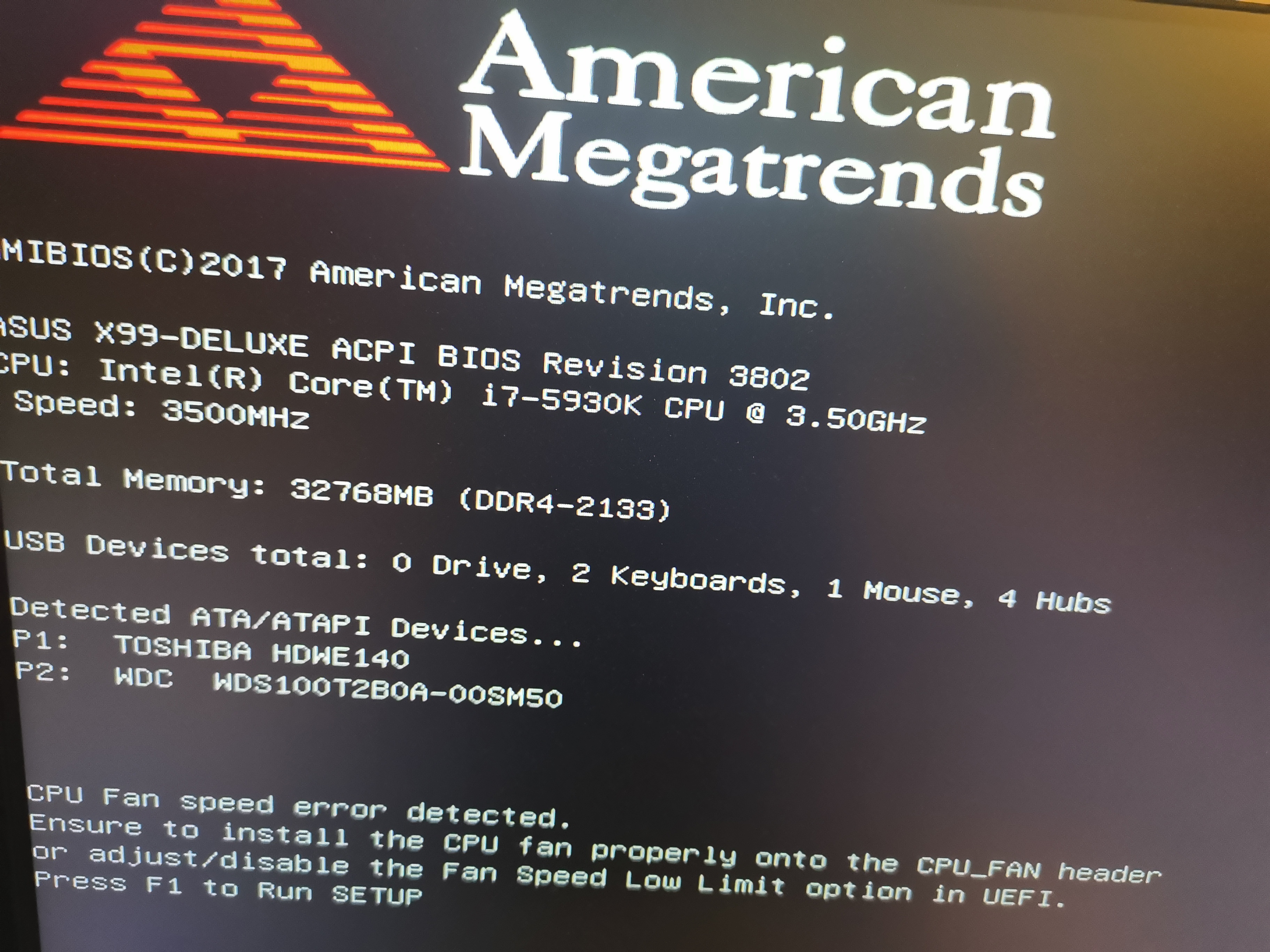

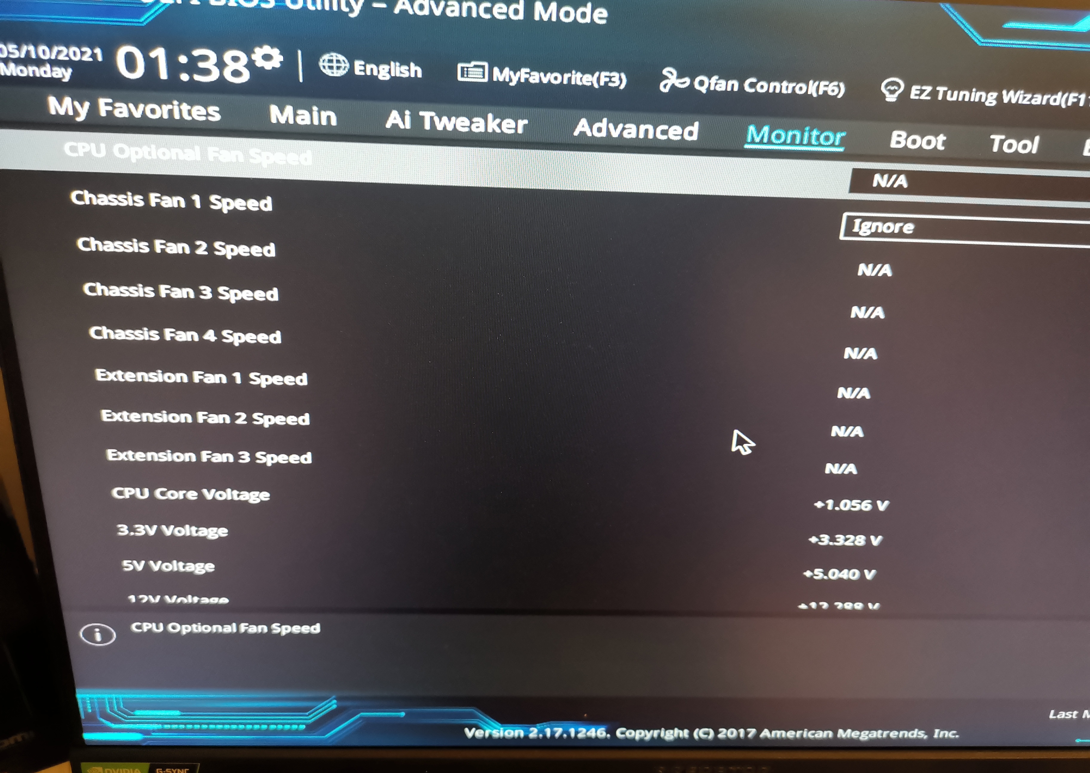

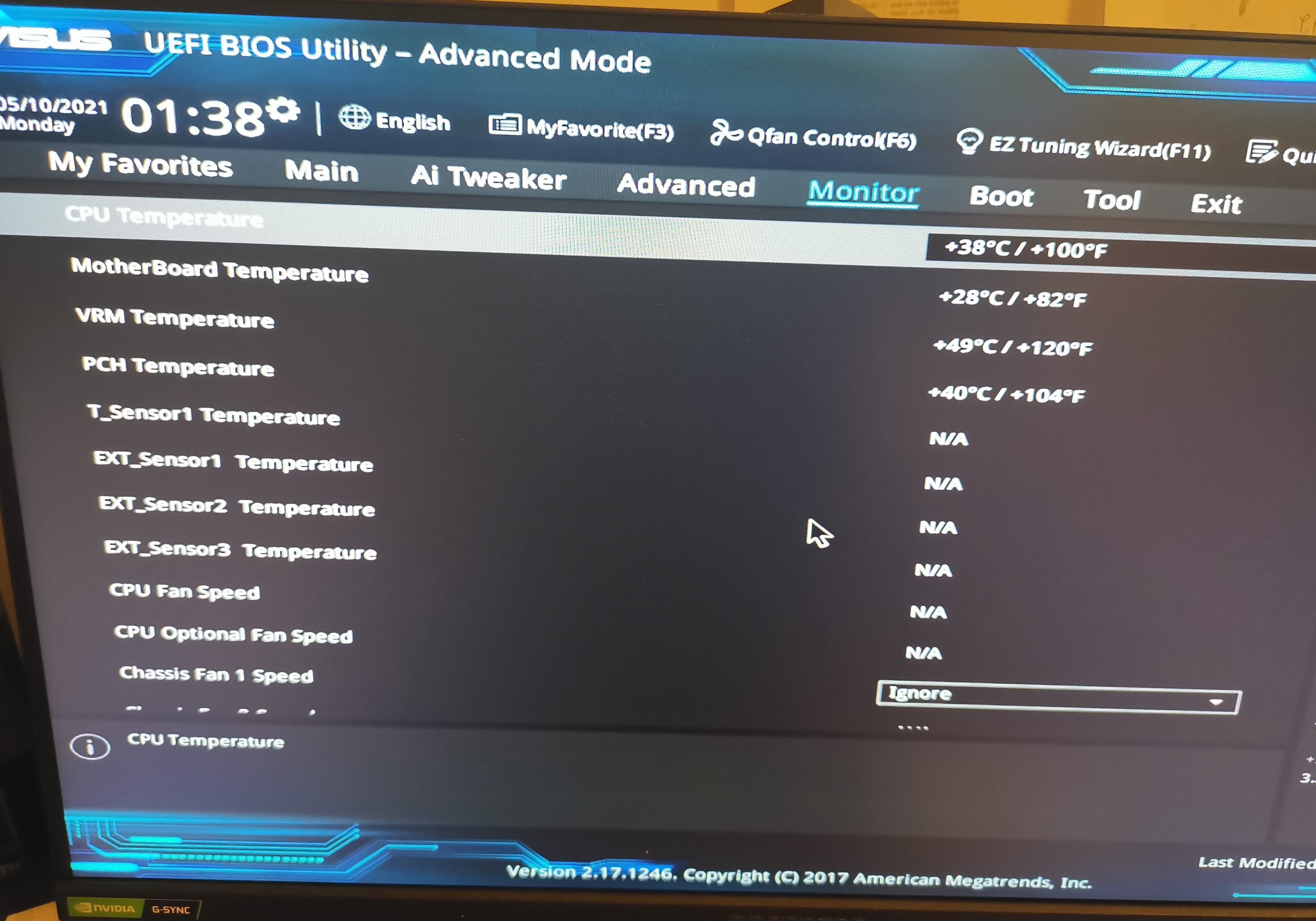

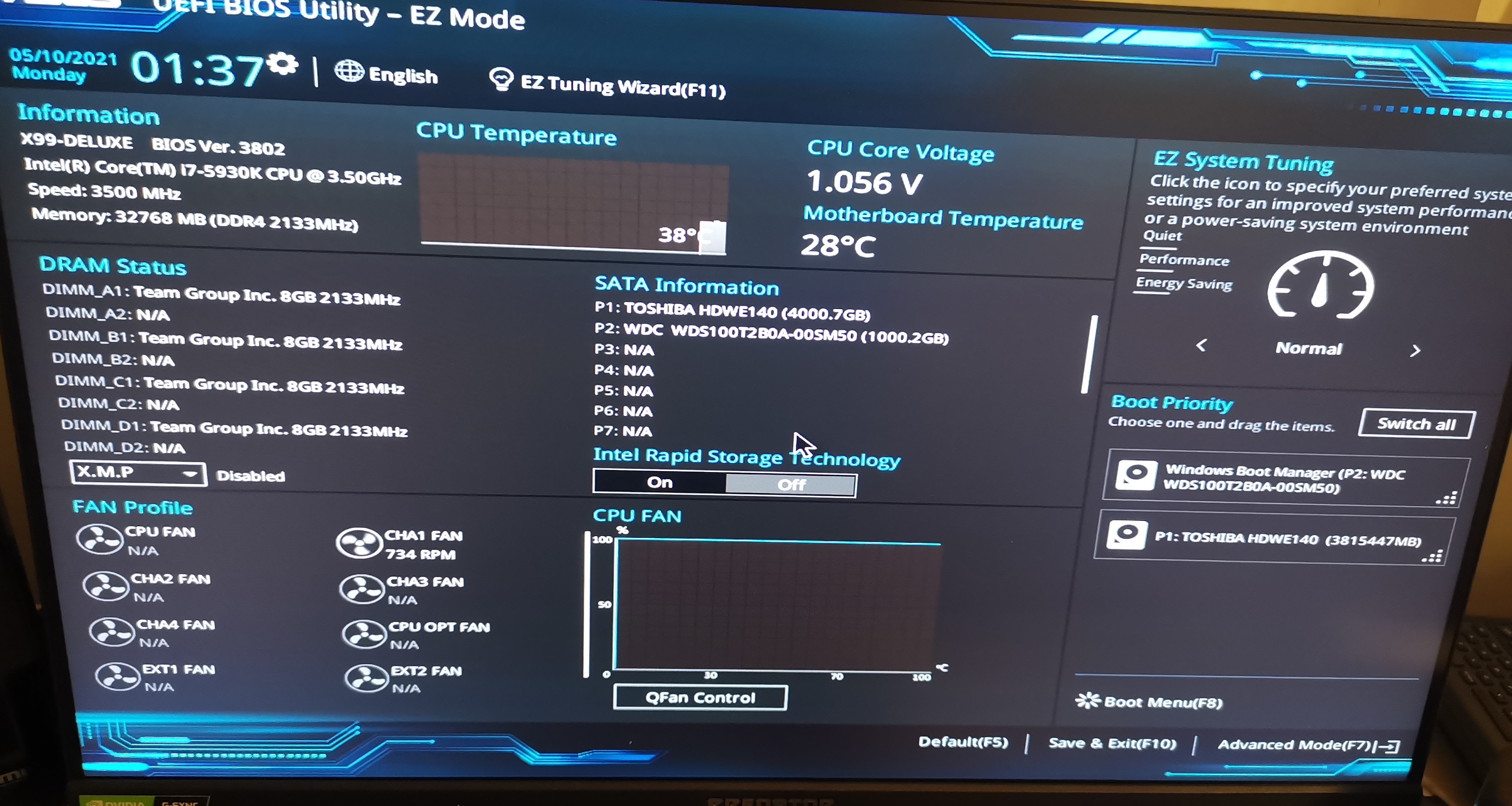

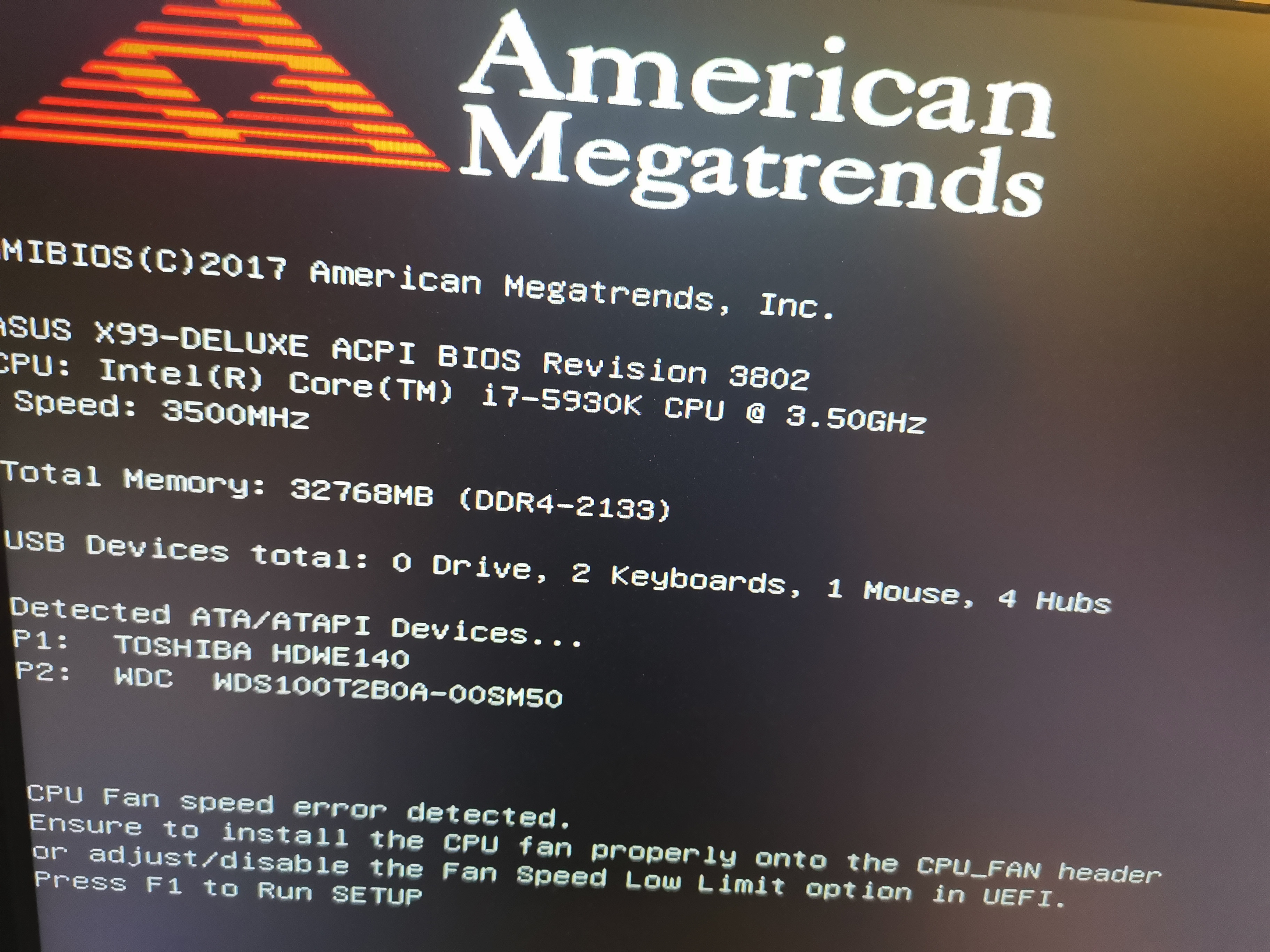

Rechner läuft in der Konstellation seit ca. August 2020. Beim Einschalten kam seit heute (ohne eine Veränderung an dem System): CPU FAN Error detected, System halted. Siehe Screenshot.
Im Bios wird beim CPU Fan Speed N/A angezeigt. Beide Lüfter der Wasserkühlung drehen sich jedoch.
Der Vollständigkeit halber möchte ich erwähnen, dass mein Rechner täglich stormlos geschalten wird.
Was kann ich hier tun? Bin über jeden Vorschlag dankbar.

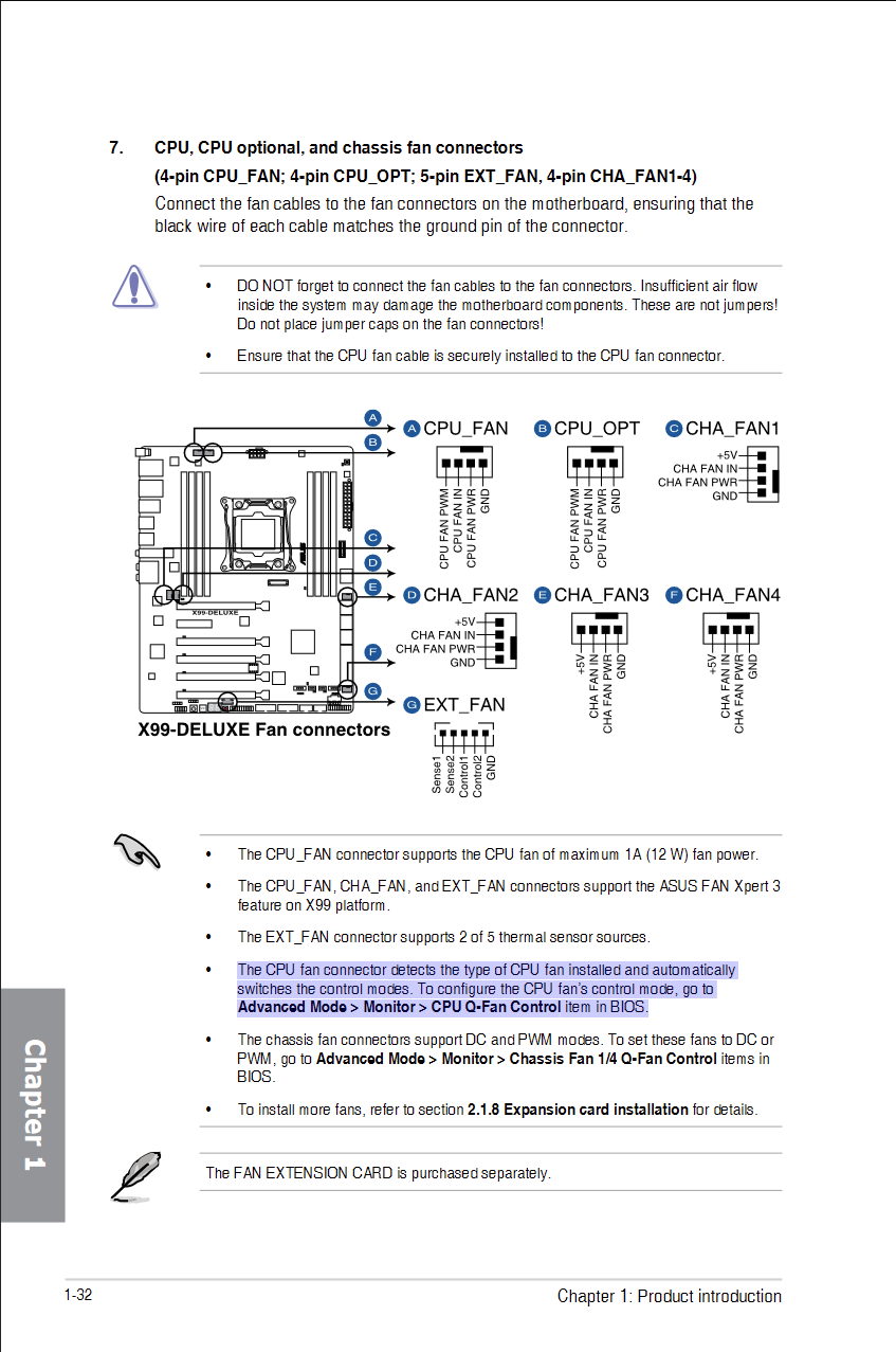

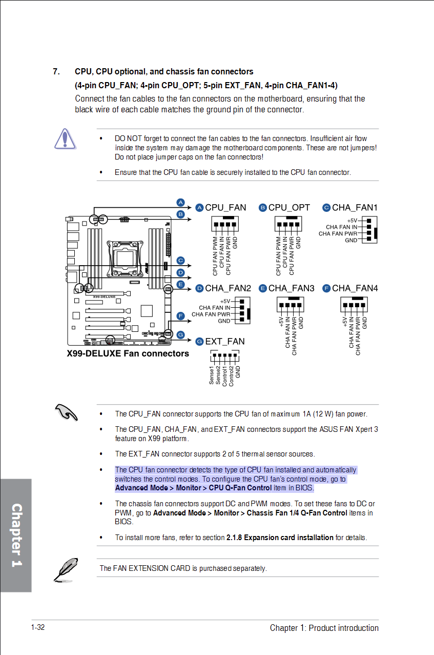

H100i v2 Quick Start Guide
Nach dem Handbuch sind die Lüfter an der Pumpe angeschlossen und diese am Mainboard.
Dann wäre ein Test einen der Lüfter direkt am Mainboard anzuschließen.

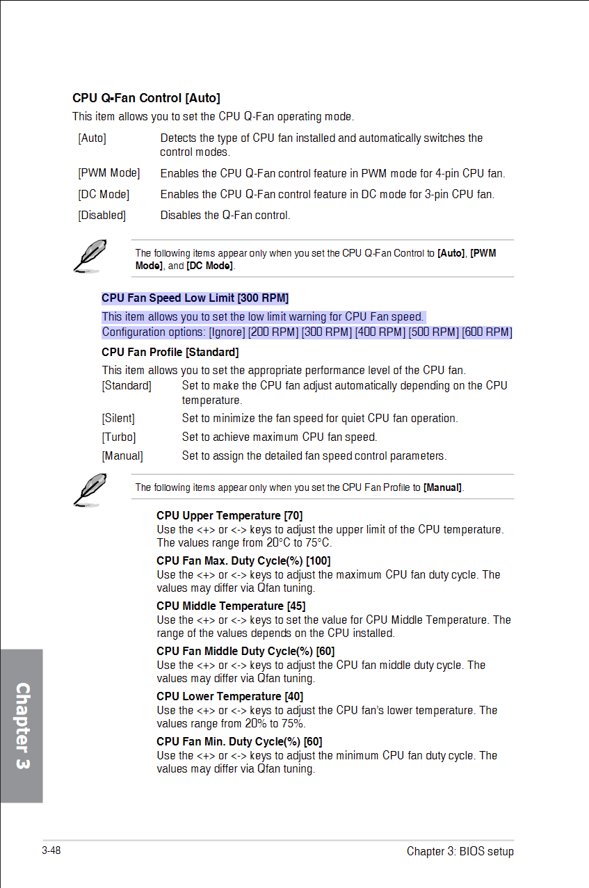

X99-DELUXE | Motherboards | ASUS
X99-DELUXE user's manual (English)

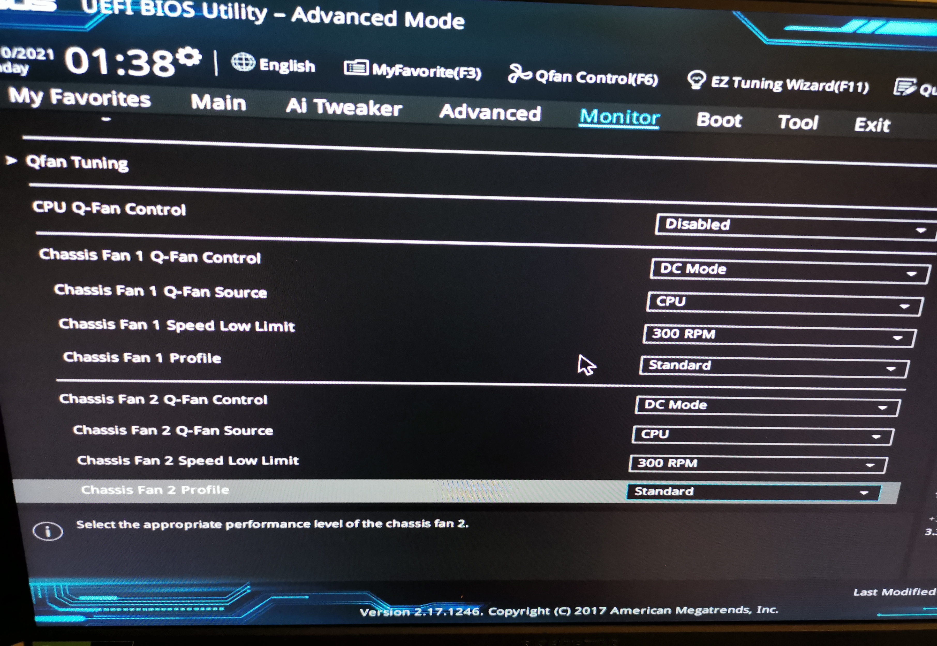

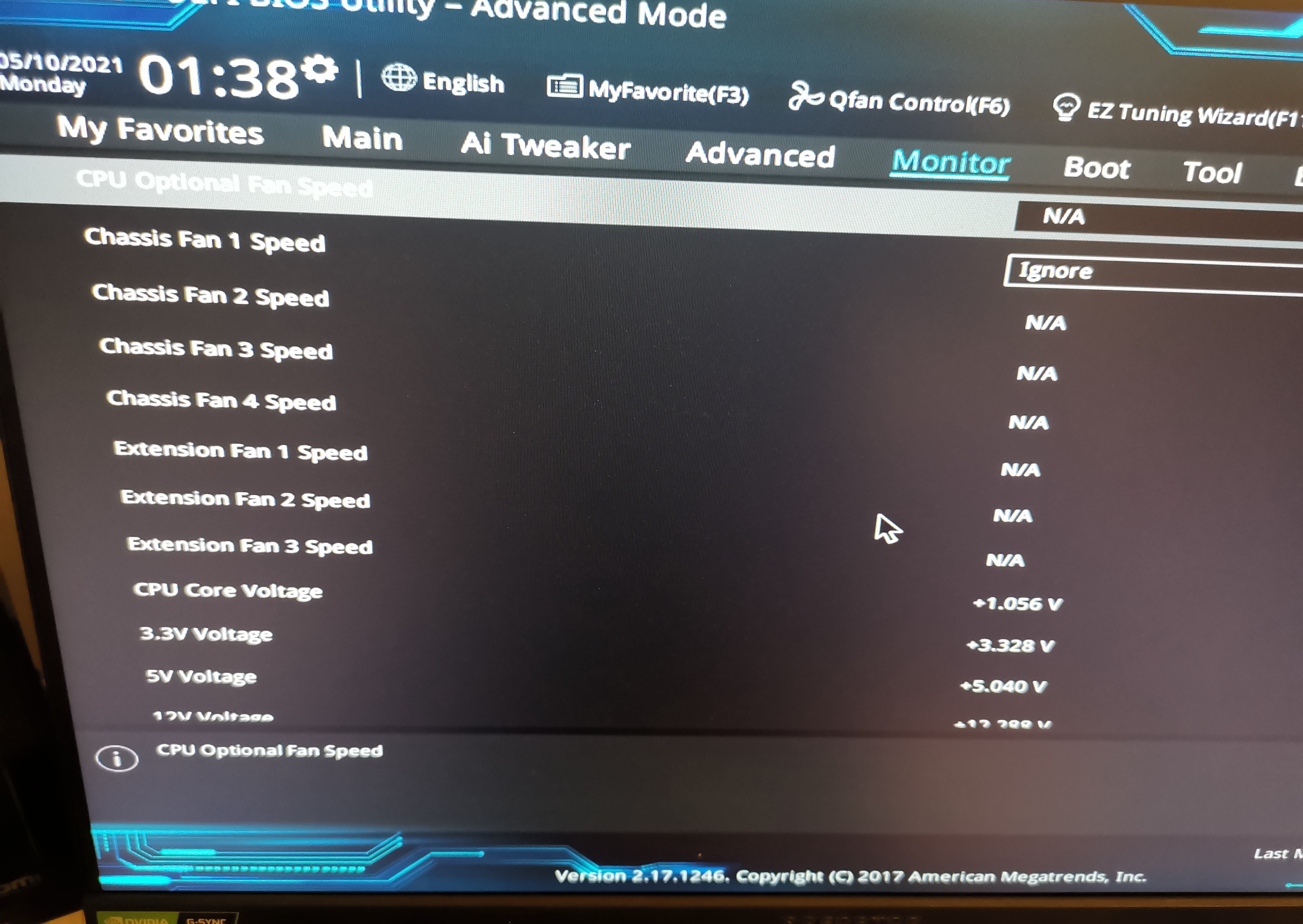

Korrektur:
Das 'CPU Fan Speed Low Limit' lässt sich nicht einstellen, da der Lüfter oder hier die Pumpe kein Drehzahl-Signal liefert. Für einen Test würde ich den Gehäuse-Lüfter 'Chassis Fan 1 Speed' an den CPU-Lüfter Anschluss anschließen.

Die Lüfter sind nur sekundär wichtig. Wichtig ist die Pumpe. Läuft diese vielleicht nicht mehr? Spürt man die Rotation noch leicht? Ggf. ist auch nur der Sensor defekt und du kannst auf Ignore stellen,. wie du es schon bei Chassis #1 gemacht hast.
PS: Laut Datenblatt kommt die Pumpe an den CPU Header und die beiden Lüfter wiederum direkt an die Pumpe, welche wohl zwei Ausgänge für Lüfter hat.

Wie schon angemerkt wird, wird kein Signal vom CPU Lüfter Anschluss erkannt.
Meine Vermutung:
Da du den Rechner stromlos machst, wird die Batterie am Ende sein. Dadurch hat sich das BIOS auf default Werte gesetzt und daher kommt vermutlich nun diese Fehlermeldung.
Ich vermute weiter, du hattest damals die Erkennung des Signals deaktiviert.
Das wäre auch jetzt die Lösung, aber nur wenn der CPU-Lüfter-Anschluss nicht belegt ist. Ist da ein Lüfter dran, dann schauen, ob der läuft und erst dann das Signal deaktivieren.

Wenn alles läuft, warum schaltest Du die Überwachung des CPU Lüfters der den Start verhindert nicht einfach im Bios aus?
Oder Du machst es halt "richtig" und schließt die Pumpe an den CPU_FAN Stecker an.
Reaktionen: neuhier08

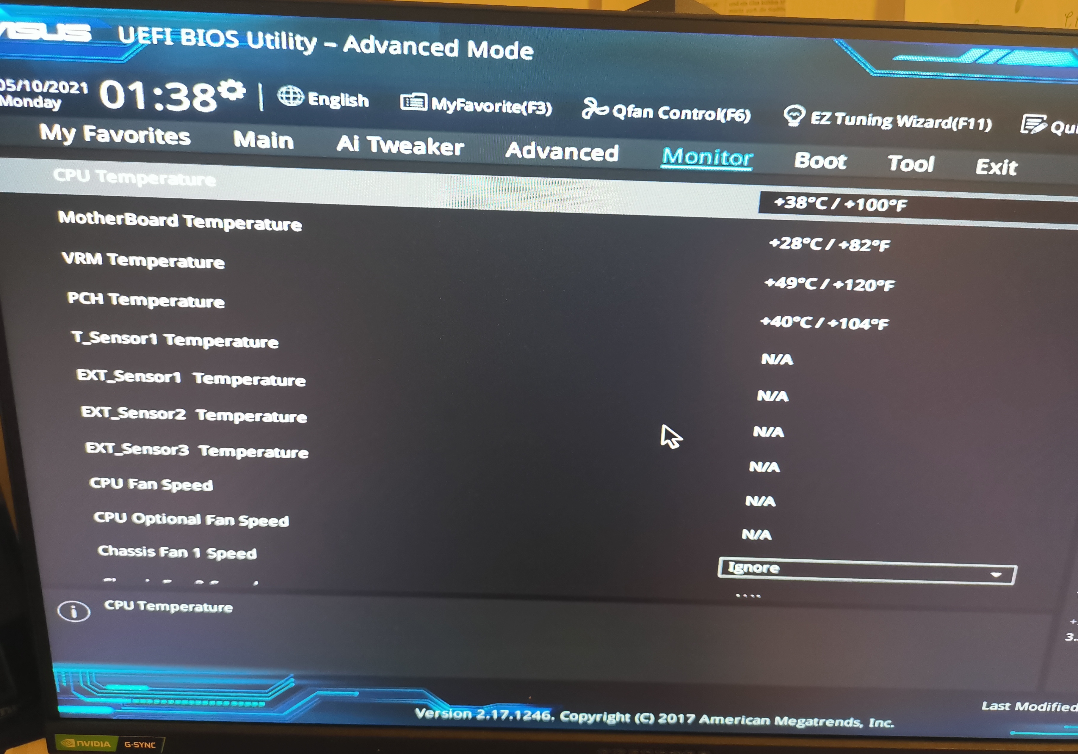

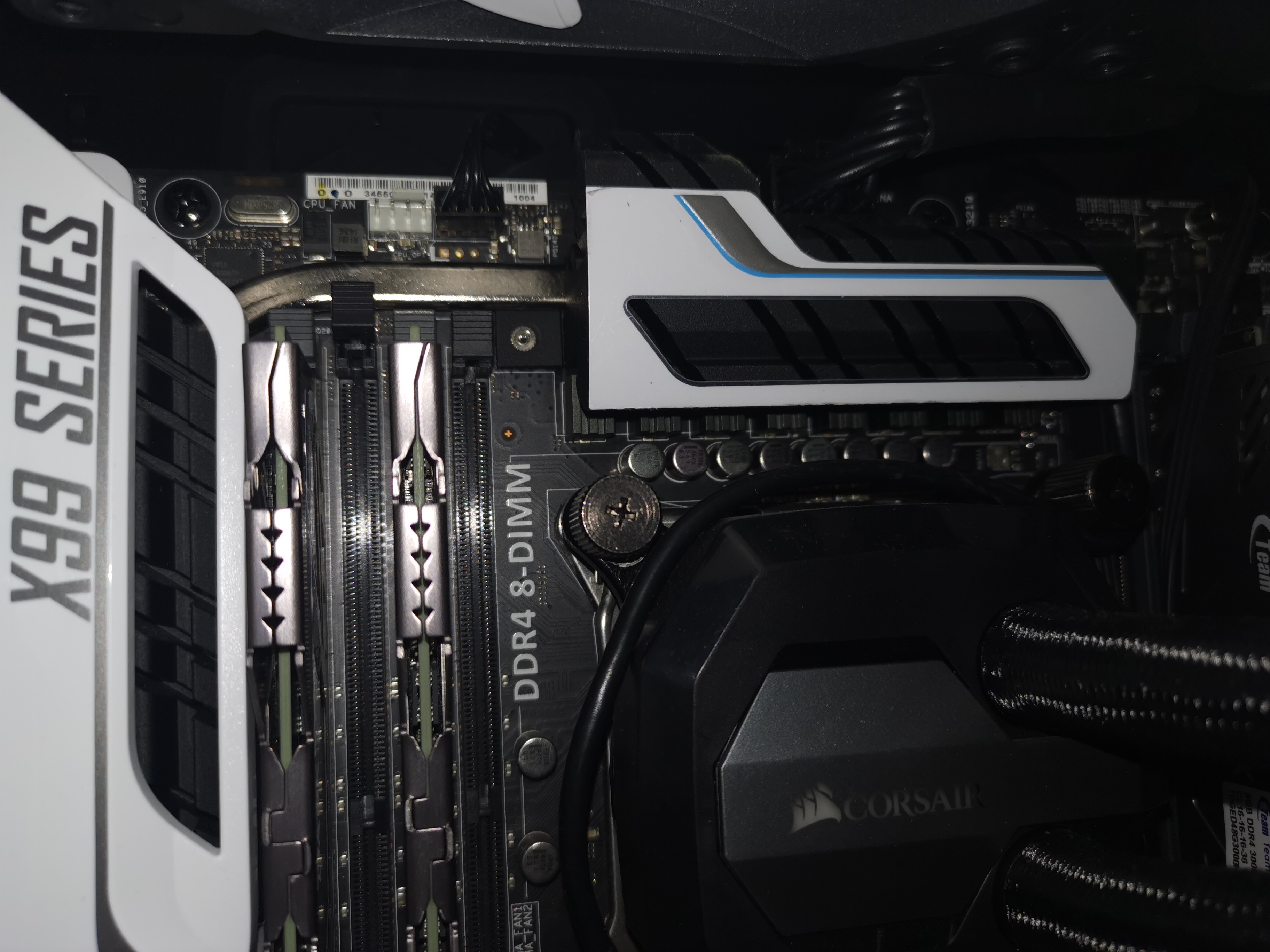

Erstmal danke für eure Antworten. Wie gesagt, das System lief seit August 2020 ohne Änderung einwandfrei. Den PC habe ich nicht selbst zusammengebaut bzw. im Bios eingestellt, das wurde von einem Shop gemacht.
Für die eventuell tote BIOS Batterie spricht, dass ich seit März diese Meldung bekam, ich sie aber ignoriert habe, weil ich keine Einstellung im Bios gefunden hatte. Heute habe ich eine gefunden und sie somit deaktiviert.
Hier nochmal ein Foto, ich habe gesehen, dass an CPU-FAN scheinbar nichts angesteckt wurde. Daraufhin habe ich die Prüfung im Bios auf "Ignore" gesetzt, jetzt fährt er wieder hoch. Ich lasse nun CoreTemp laufen.
Was hat des Nicht-Anschließen der Pumpe an "CPU-FAN" beim Mainboard für eine Auswirkung?
Ok, das spricht tatsächlich für eine leere Batterie. Dein XMP Profil vom Ram ist auch nicht aktiv, (falls es das jemals war, Shops...) Es gab wohl einen Bios Reset, warum jetzt genau auch immer.
Der Shop hat augenscheinlich die AiO an einen anderen Port gesteckt und jetzt nach dem Reset prüft er den CPU FAN wieder und erkennt kein Signal. Das ist bei mir ebenso, da ich die Pumpe auf "AiO Pump" gesteckt habe und daher CPU FAN auf Ignore setzen muss.
Würde die AiO einfach auf CPU umstecken...

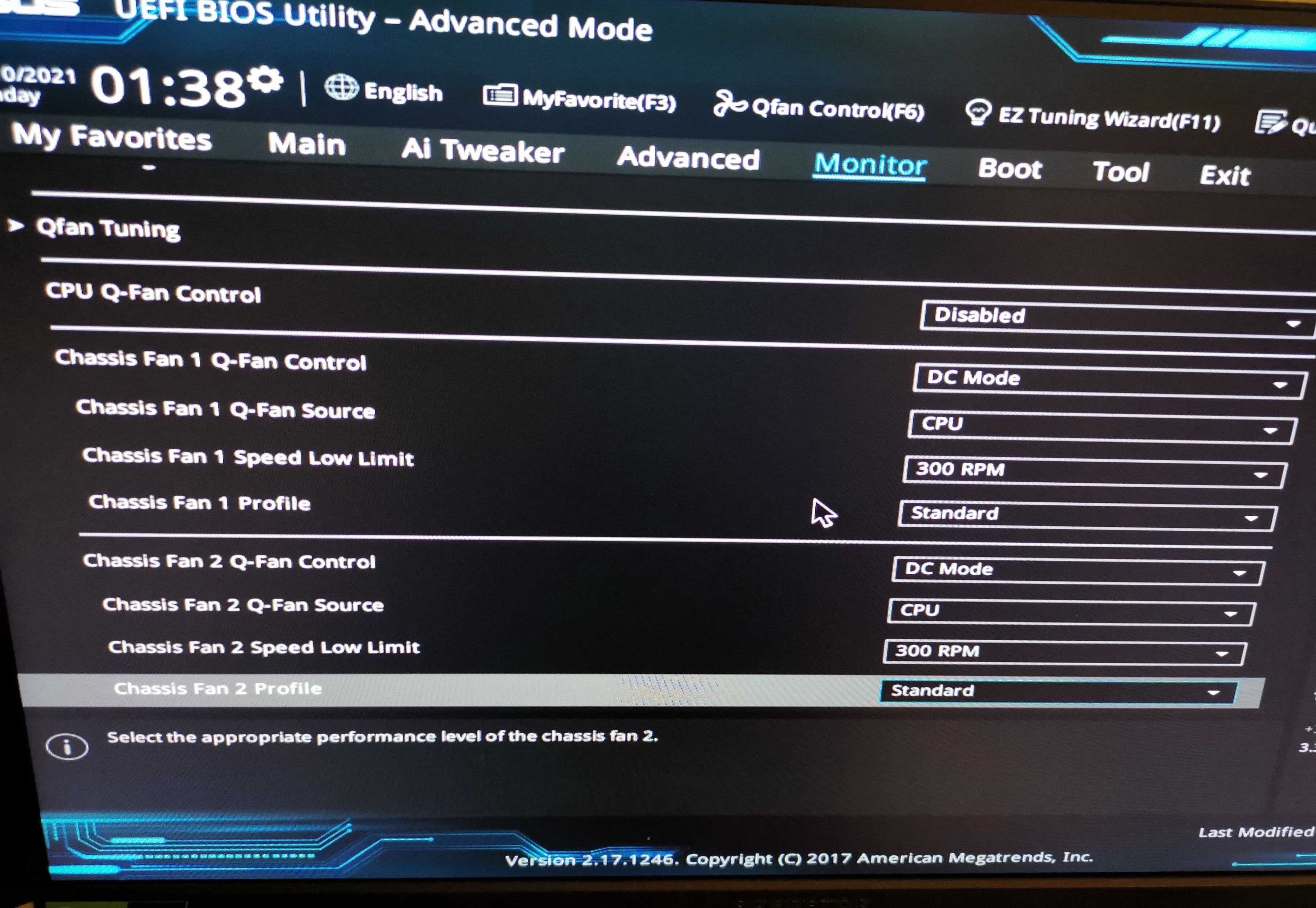

Danke an alle, ich bin nun etwas beruhigt, da der PC wieder startet. Scheinbar ist es zu 100% die Batterie, da alle Bios-Einstellungen nun auch weg sind.
Ich habe jetzt die KTS-Batterie (scheinbar noch original?) durch eine VARTA ersetzt.
Ich habe die Chassis Intrusion deaktiviert und das XMP-Profil (gab nur eines zur Auswahl) gesetzt.
Den Stecker habe von CPU_OPT nach CPU_FAN umgesteckt, jedoch gab es keine Änderung, die Fehlermeldung kam trotzdem und es werden keine RPMs beim CPU Fan angezeigt, habe es nun wieder auf ignore gestellt.
Kann man ursprünglichen Bios-Einstellungen, die vor dem Batteriewechsel vorhanden waren, wieder holen?
Falls nein, was sollte außer XMP noch konfiguriert werden?

wenn die als profil gespeichert wurden sollte das grundsätzlich gehen.
andererseits, wenn du schon so fragst wird es wohl reichen das XMP zu aktivieren;) ggfs noch den einen erkannten lüfter so einstellen dass er dir leise genug ist.
