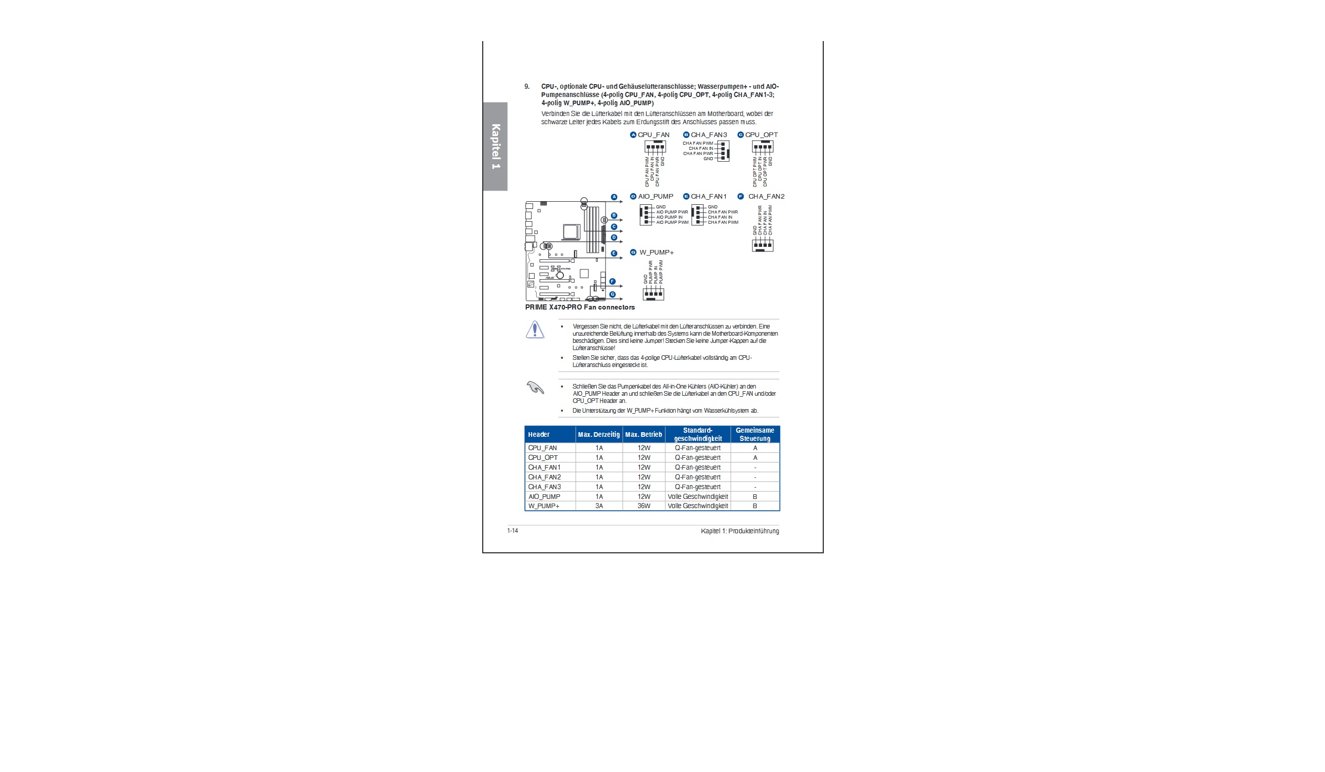

Das mit den 3 Lüftern sollte kein Problem darstellen. Das Handbuch von Asus schreibt 12 Watt bei 1 Ampere können die Fan Header vertragen.
Die Arctic haben 12 Volt bei 0,08 Ampere. Das sind nicht ganz 1 Watt. Bei drei Lüftern macht das in der Summe ungefähr 3 Watt und 0,3 Ampere. Also alles Safe.
Wichtiger ist in dem Fall die Verwendung eines ordentlichen Adapters. Der sollten dann einmal 4 Pin PWM haben und die anderen Anschlüsse dann DC. Somit ist eine ordentliche Regelung und Drehzahlweitergabe an die anderen Lüfter gewährleistet. Im BIOS dann den Anschluss wenn möglich direkt auf PWM konfigurieren.

Setzt voraus das er die Arctic P12 PWM (4Pin) hat. Sind es die Arctic P12 (3Pin) dann stimmt die ganze Rechnung nicht. Und da das Mainboard jetzt schon aussetzt ist es überlastet. Denn der CPU FAN Opt Header teilt sich alles mit dem normalen CPU Fan Header. Soll heißen er ist nicht eigenständig angebunden sondern gebrückt was bedeutet da sind nun 4 Lüfter (inklusive CPU Lüfter) an einem Anschluss auch wenn er optisch als 2 erscheint. Da gehören einfach keine Gehäuselüfter dran.

nur mal so als Tipp, es gibt zwei verschiedene paar schuhe was den Strom angeht bei Lüftern. Einmal den Anlaufstrom und einmal den Betriebsstrom und der Anlaufstrom ist immer viel viel höher als der entgültige Betriebsstrom. Noctua hatte da mal ganz große Probleme und hat Hardware (lüftersteuerung) von Aquacomputer gegrillt weil der Anlaufstrom so groß war. Das konnte Noctua später beheben.

Bei 3 Lüftern steckt man die meist auf einen Pumpenanschluss oder H_Amp anschluss also 24 oder 36 Watt anschlüsse mit 3 Ampere und mehr um genau solche Anlaufströme abzudecken.
