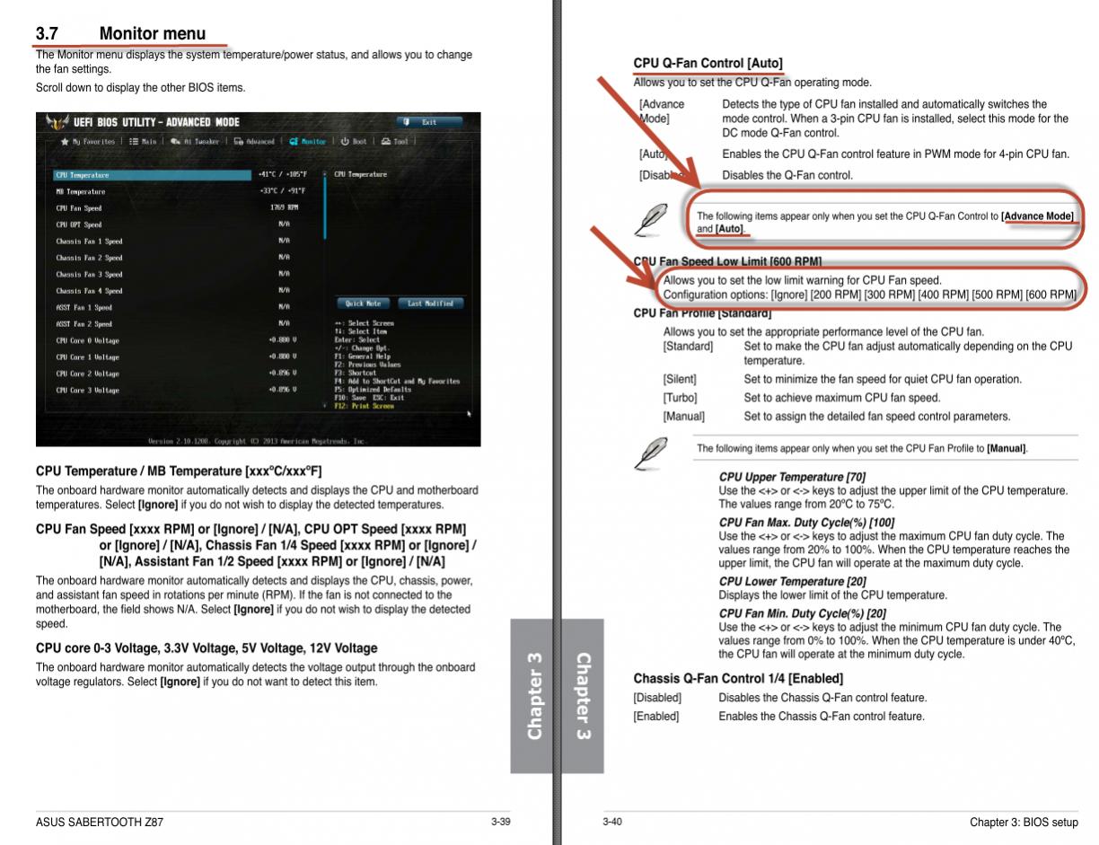

Wenn du uns mal verrätst um welches Motherboard es sich handelt, dann könnten wir ja mal nachsehen ob es ggfs. eine solche Einstelloption bzgl. Lüftersteuerung/ -überwachung im BIOS/ UEFI gibt.
Upps... Hab ich vergessen ;) ich hab das sabertooth z87
Es gibt einen einstellungspunkt der CPU Q-Fan-Kontrolle heißt, habe dort aber alle Einstellungsmöglichkeiten ohne Erfolg ausprobiert...
Im BIOS/ UEFI im Monitor Menü kann man das entsprechend einstellen ... - siehe Anhang mit Auszug aus dem Handbuch des Boards
CPU Q-Fan auf AUTO oder Advanced und man nachfolgend markierten Eintrag verfügbar und dort kann man sowohl ignore als auch Drehzahlen von 200 - 600rpm als Minimallimit vorgeben.

CPU-Q-FAN Control = Advanced
"CPU_OPT" auf dem MB versucht -
"CPU FAN Speed Low" = STANDARD 600 > hier 200 /300 einstellen -
gleiches für "Chassis FAN Low Speed"

Ah ich wollte mich bedanken. Habe den Thread über Google gefunden. Falls jemand anders das Problem irgendwann mal haben sollte (betrifft wohl alle ASUS Z87 Bretter) :
Wenn CPU Fan über Software nicht geregelt werden kann:
Im BIOS in den Advanced Modus setzen, nicht auf Auto lassen --> Lüfter hat wohl 3-Pin!
Wenn CPU Fan Error kommt:
Lüfter RPM Limit herabsetzen.
Nun ist mein Noctua D14 endlich über FanXpert 2 regelbar - blöd nur, dass ich jetzt den ULNA Adapter schon dran habe und nicht weiss, ob wirklich beide Lüfter anspringen bei sehr niedrigen RPM.
