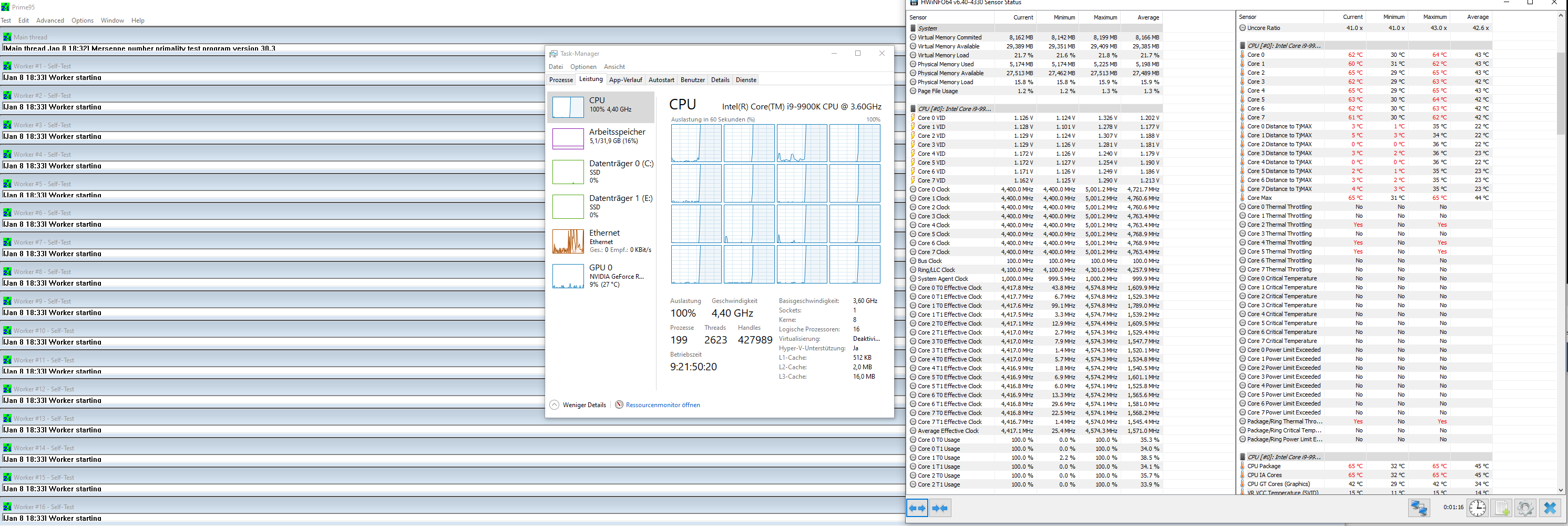

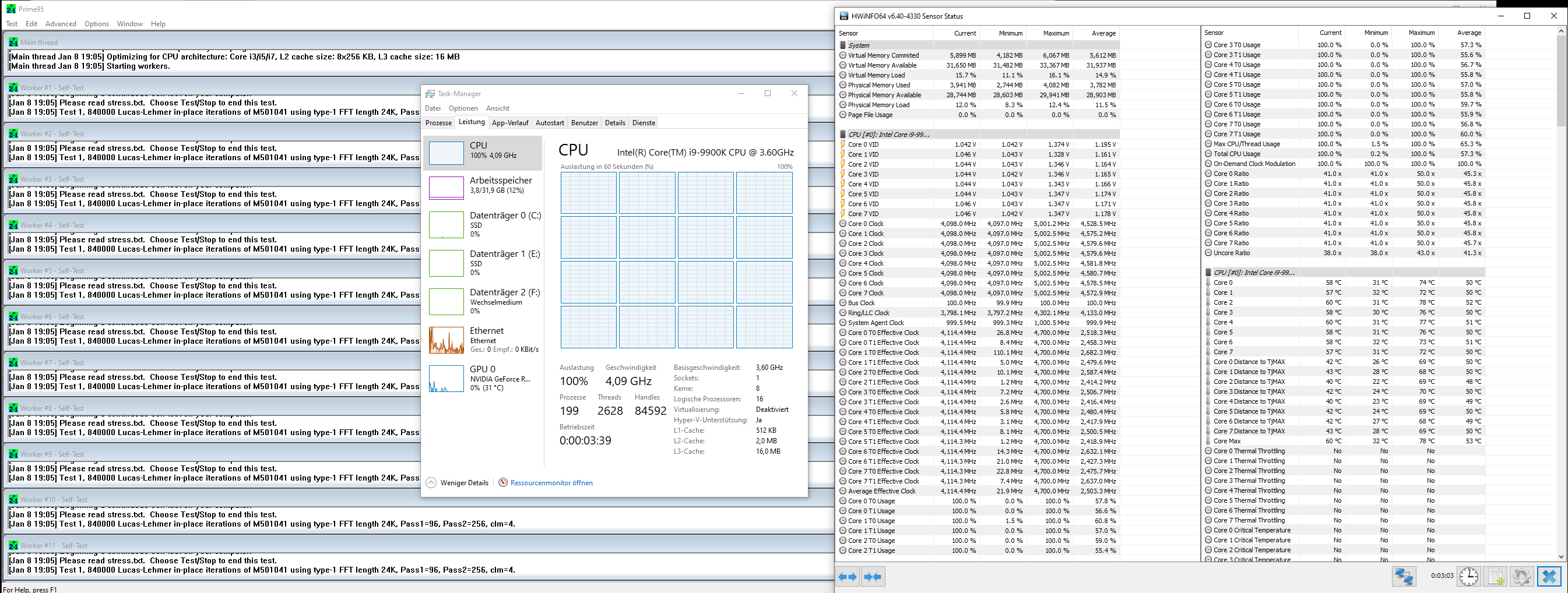

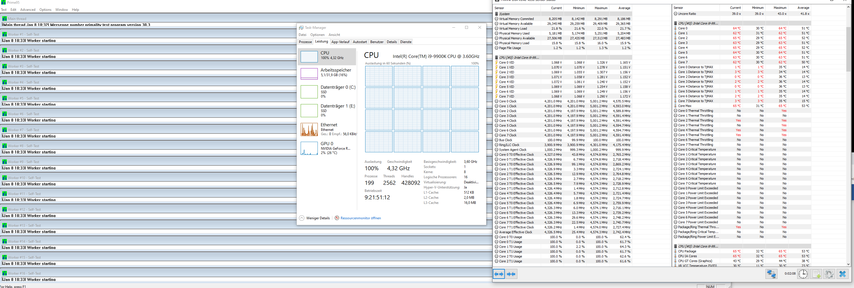

So, Ergebnisse sind da, nach BIOS Update kommt die CPU nicht mehr in den Thottle, Zeigt jetzt auch ein TjMax von 100° an nicht mehr 65°.
Bei Last unter Prime hält er für ca. 30 Sekunden 4,7 ghz, bricht aber dann stärker ein als vorher, statt 4,4 nur noch 4,1 Ghz
Rote LED leuchtet aber nicht mehr, ich schätze die hat wirklich Thermal Throttle angezeigt, obwohl noch genug Luft nach oben war. Alles sehr seltsam, aber optimal ist es jetzt auch noch nicht!?

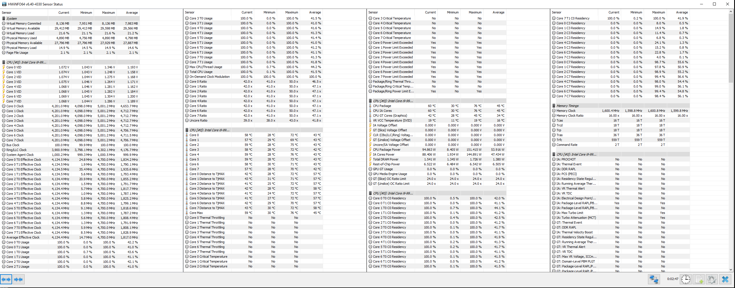

Wenn Core VID die VCore ist dann sind bis zu 1,374V unter Last zu viel. Er könnte in eine TDP Limit laufen
(Was steht bei CPU Package Power Max. ?) oder die Spannungswandler des Mainboards werden zu heiß.
Schau mal im Bereich Mainboard bei MOS. Die Kühlkörper sind nicht all zu groß, sollten aber ausreichen.

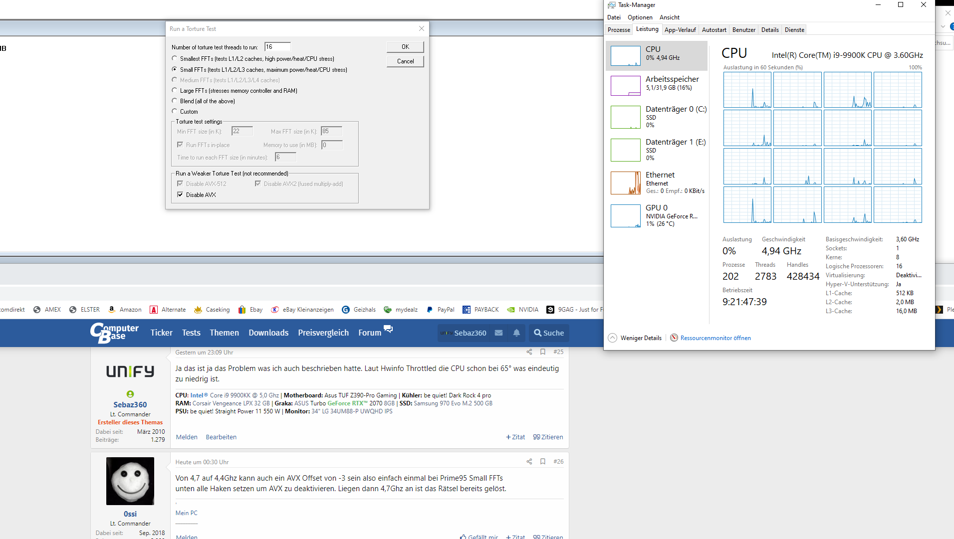

Dann Prime95 Small FFTs (ohne AVX) und per CPU-Z (oder HWiNFO) schauen welche VCore anliegt.
Wenn über 1,300V dann bei CPU Load-Line Calibration das Level anpassen. Müsste 5 sein, siehe hier.

Ich will auch nicht ausschließen das mein altes Netzteil hier nicht das Problem ist, den mit CPU Package Power von 150 - 170 W dauerhaft habe ich hier schon eine ordentliche Mehrleistung die abgefragt wird

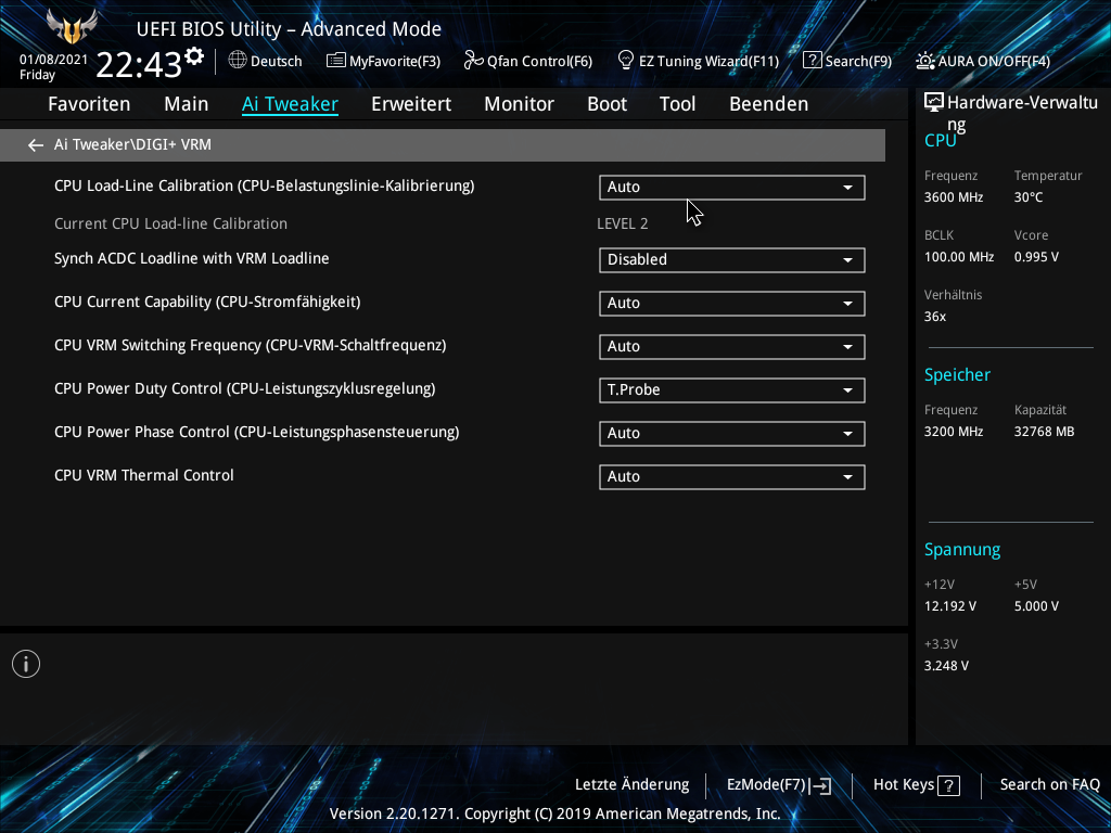

Es liegt an LLC Auto mit Level 2 wodurch die VCore unter Last abgesenkt wird um die CPU zu schonen
sprich es sind dann nur noch 1,250V und das reicht meist nicht für 5Ghz also selbst auf Level 3 stellen
und nochmal testen. Wird vermutlich auch nicht reichen also Level 4 testen, usw. Willkommen im OC.

Hehe. Naja mein Problem mit dem Throttling ist ja schonmal gelöst, letzte Bios hat einfach falsche werte ausgegeben.
Was ich jetzt aber einfach komisch finde das bei Thorttling er bei 4,4 lief, und jetzt ohne bei 4,1. Mir würde auch reichen wenn ich 4,7 für eine längere Zeit halten könnte
Vielleicht altes Bios TDP 125W aber neues Bios TDP 95W und schon reichts nur für weniger Takt.
Bei gleicher VCore ist es völlig egal ob 4,7 oder 5,0Ghz und 4,7Ghz mit Auto VCore (z.B. 1,350V)
würde sogar mehr Strom verbrauchen als OC mit 5Ghz und 1,300V. Die Vcore entscheidet Alles.
