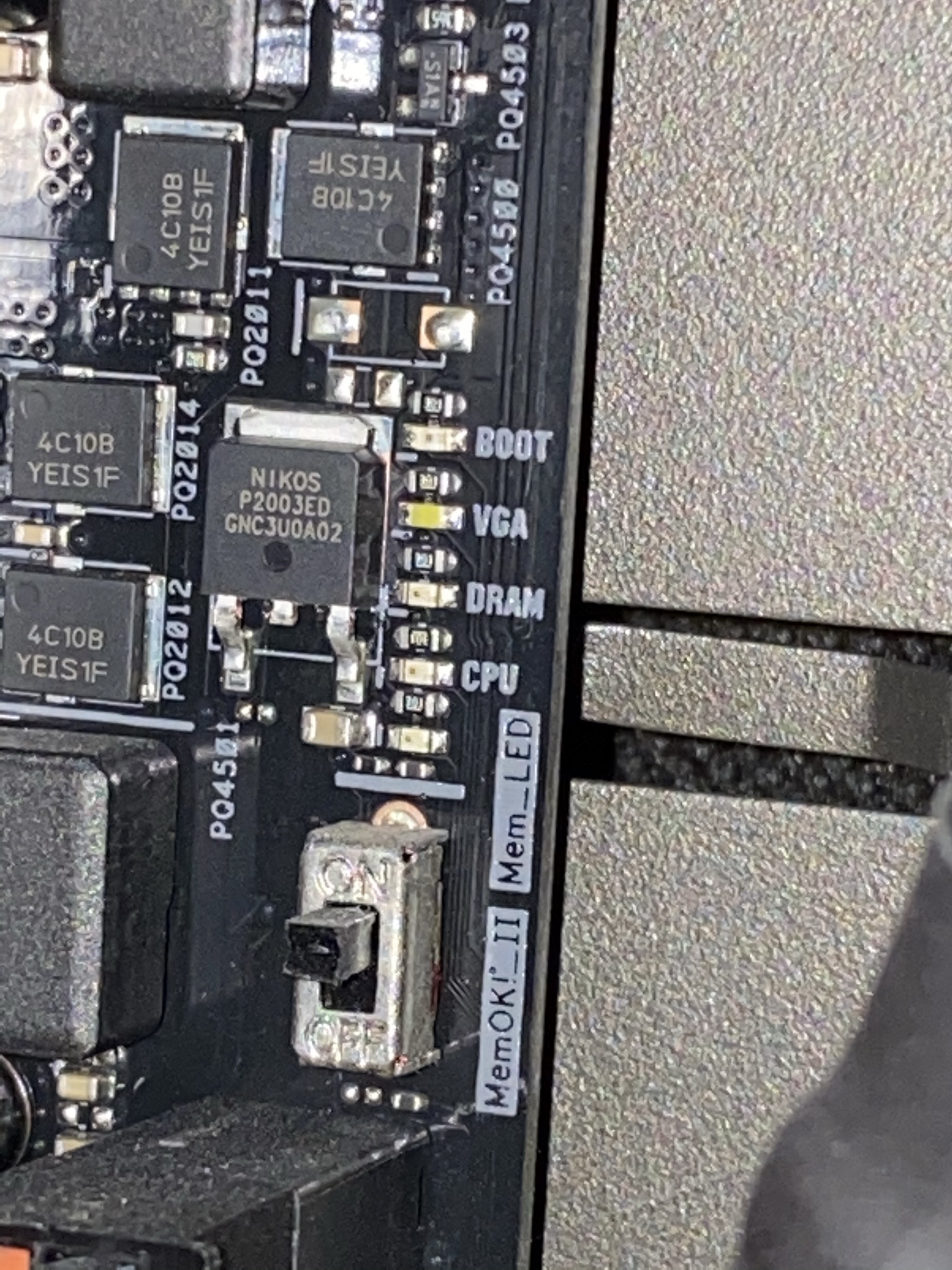

Nabend zusammen,
Hardware siehe Signatur.
Mir fällt seit längerem auf das ab und zu die Rote CPU LED auf meinem Board Rot leuchtet. Bemerkt immer beim Zocken.
Jetzt habe ich mir mal das Handbuch vom Board geschnappt und dort steht das die ROTE CPU LED leuchtet wenn es einen CPU Fehler gibt.
Da ich aber bisher keine Probleme mit dem Rechner habe denke ich mir das die LED mir was anderes sagen will.

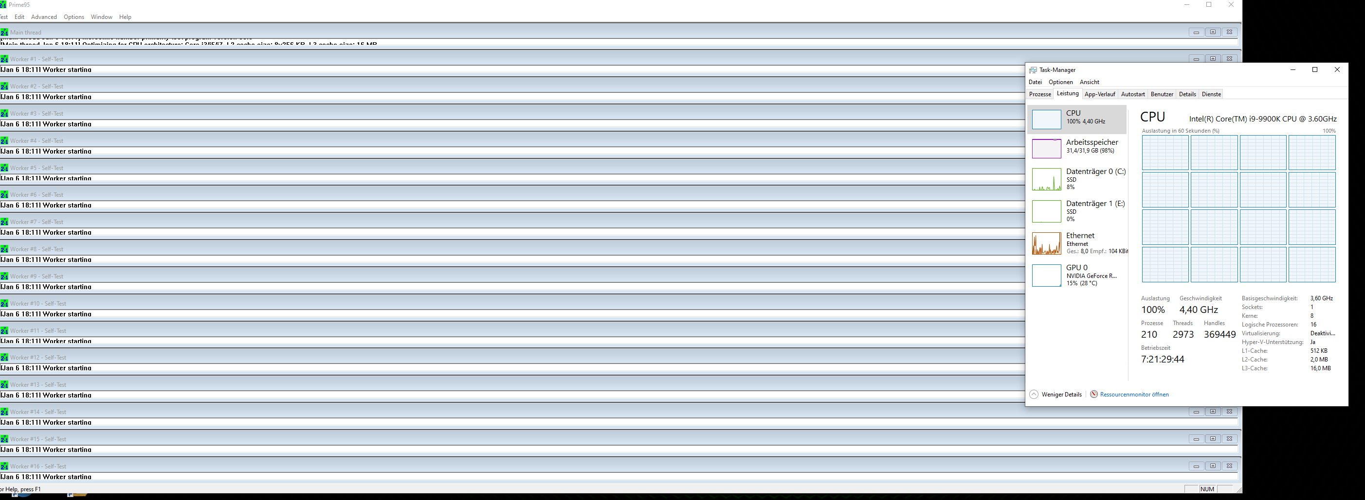

Habe mal die CPU auf last gesetzt und siehe da, die LED leuchtet wenn die CPU auf 100% läuft.
Mit Prime läuft der Rechner auch stabil weiter (4 stunden+ )
Weiß einer zufällig was mir die LED noch sagen will? Oder einfach nur "Hey, ich laufe auf 100%" was die beim Zocken ja eigentlich kaum macht.

Kann es sein, dass das die MEM_LED ist? Die leuchtet wenn MemOK aktiviert ist. Ist unter der cpu_led.
Handbuch
Die Mem_LED leuchtet dauerhaft, während die MemOK! II-Funktion verwendet wird.

also was ich schonmal sicher sagen kann falls die werte in HWinfo stimmen: Unter last gibt es ab 65° thermal throtling, was mich ja schon wundert, das sollte bei der CPU erst bei 90 - 100 grad sein. Und 65° unter absoluter Volllast ist ja eigentlich ein guter wert bei LuKü

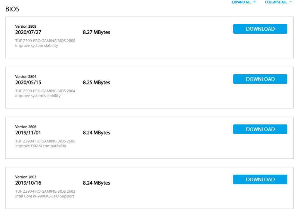

ist das aktuellste drauf: 2808
Ich meine auch das ich das erst beobachtet habe seit dem Update aufs letzte Bios. Die frage ob man Downgraden kann
In der Regel kannst du immer zurückflashen auf ein vorheriges Bios,
ausser es stehen Hinweise dabei, dass dies nicht möglich ist.
Da musst du drauf achten.
So ein Hinweis zum Beispiel:

ich werde morgen mal ein Downgrade wagen von 2808 auf 2804
Reaktionen: Nickel
Nein, es ist nicht die Mem_LED sondern die CPU LED, nur diese ist Rot. Und der Schalter ist Standardmäßig immer auf "on"
Wenn du den Schalter auf OFF stellst (mit XMP braucht man kein MemOK!) leuchtet es immer noch rot ?
