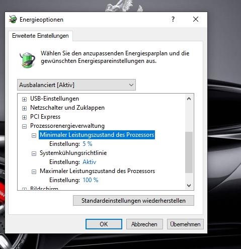

Welchen Energieplan haste denn gewählt? Klingt ja ein bissle nach "Höchstleistung".
Das steht alles auf Standard also Ausbalanciert habe nur Monitor abschalten verändert, das aber schon lange zuvor...

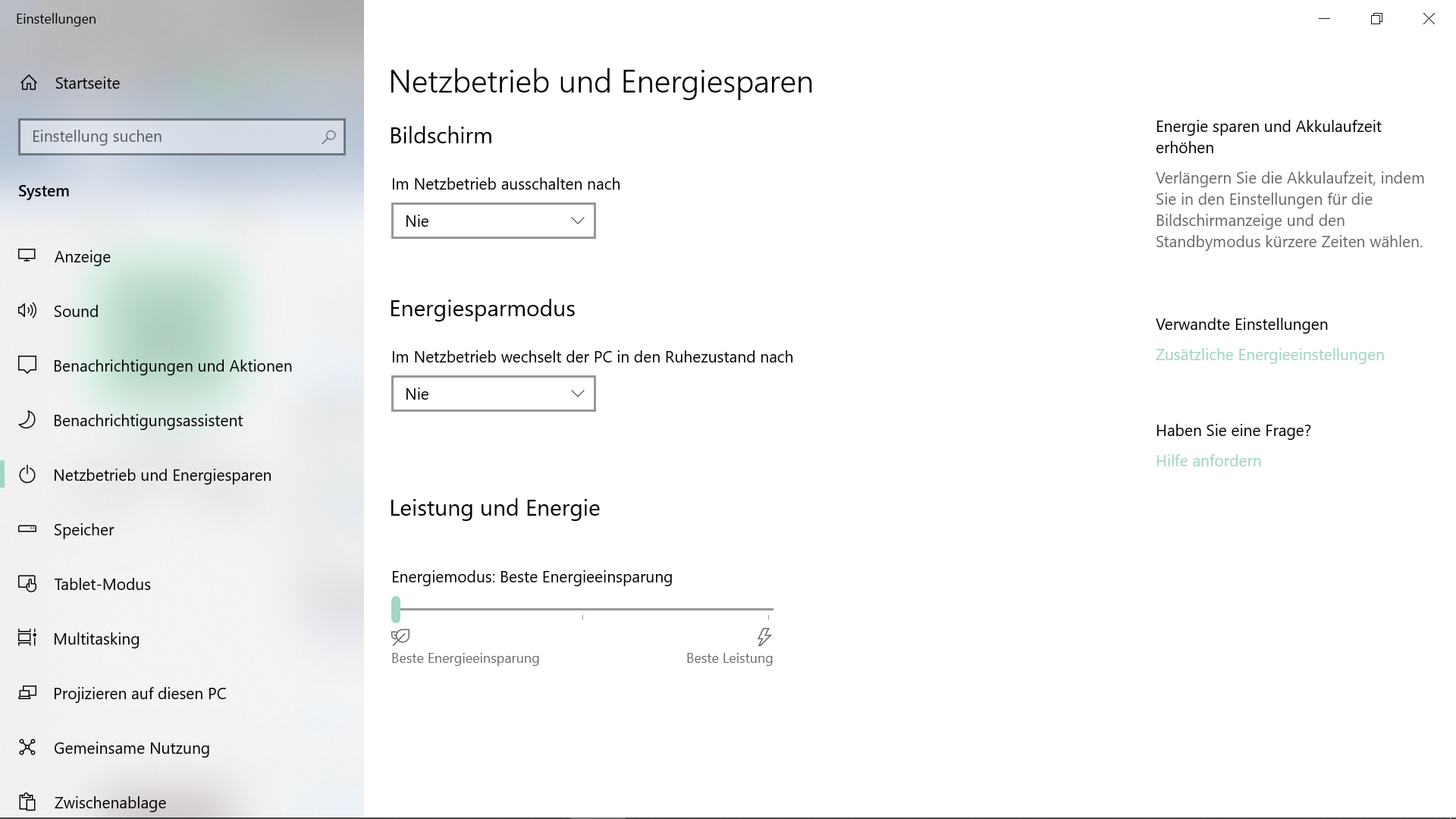

Du mußt auch den Regler bei "Leistung und Energie" noch auf "Beste Energieeinsparung" stellen:
797801
Dieser Regler übergeht nämlich die Erweiterten Energieeinstellung wenn der höher eingestellt ist.
Mit dem Regler kann man einfach und schnell auf Höchstleistung stellen, ohne in den Erweiterten Energieeinstellungen was ändern zu müssen.
Wenn der Regler in der Mitte steht, dann taktet die CPU später und weniger runter. Wenn Regler ganz rechts, dann läuft die CPU immer auf Höchstleistung.

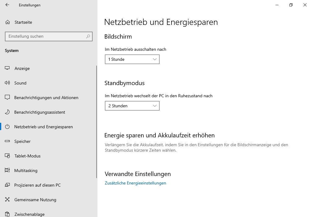

Hm irgendwie habe ich nicht das Feld mit dem Regler!?
Reaktionen: cartridge_case
Mmh, merkwürdig. Dann ist das Upgrade auf 1903 wohl fehlerhaft bei dir.
Bei mir ist dieser Regler auch erst mit der 1903 aufgetaucht und stand in der Mittelstellung. Hatte nämlich auch das Problem das mein 1700X im IDLE nicht mehr runter getaktet hatte, bis ich diesen Regler entdeckt und umgestellt habe.
Oder ist dieser Regler nur bei Ryzen-CPUs zu sehen, und bei Intel nicht? Kann ich mir zwar nicht vorstellen, aber man weiß ja nie.
Wundert mich, dass da überhaupt was von Akkulaufzeit steht. Sollte das bei nem Desktop (darum geht es hier doch?) nicht anders aussehen?

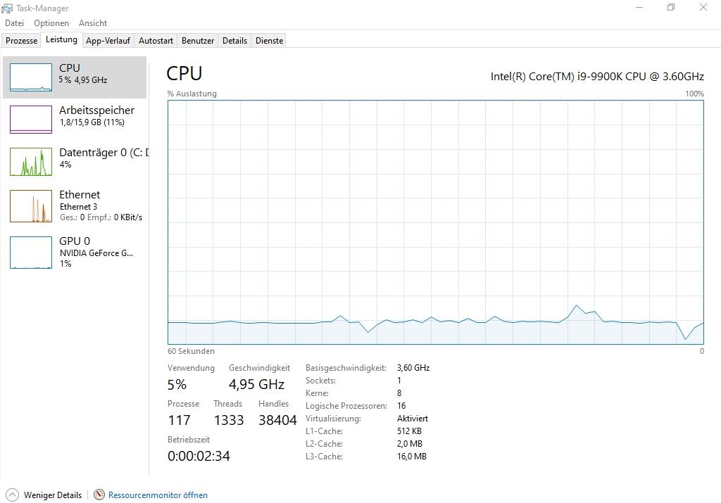

So sieht es aus wenn der Turboboost eingeschaltet ist unter Win 1903
Halt volle Pulle 4,95GHz LOL:freak: die CPU macht ne Grillparty bei 50 Grad, und wo der 9900k sowieso schon ein Hitzkopf ist...
