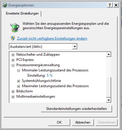

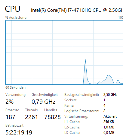

In den Erweiterten Einstellungen des Energiesparplans auch die Prozessorenergieverwaltung prüfen:
Reaktionen: chris998 und M!sterX
Danke, vielleicht liegt hier das Problem. Bei mir ist der minimale Leistungszustand auf 100 % eingestellt:
Soll dieser geringer eingestellt werden?
Standard ist wohl 5%.
Sowohl bei Netz- als auch bei Batteriebetrieb.
Stelle es wieder auf 5 %, damit sollte das Problem gelöst sein. :)
