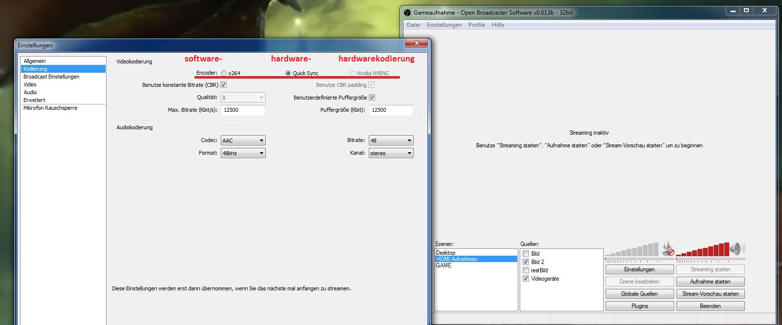

Ich kann leider weder Quick Sync noch NVENC auswählen.
Euer Vorschlag wäre also eine neue Grafikkarte um den Prozessor über diesen Weg zu entlasten?
Willst du das nicht verstehen :) ?
Natürlich kannst du kein QuickSync oder Nvenc aktiveren,
weil du dafür einen Intel CPU mit iGPU oder einen Nvidia Kepler Grafikkarte brauchst.
Wie ich oben schon geschrieben habe kannst du mit deinen jetzten CPU und GPU nur Verlustfrei aufnehmen oder
so einstellen das nur 2core von deiner CPU fürs codieren brauch und stellst die anderen 4 core für das Spiel ein.
