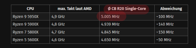

Aber @Stock heißt hier mit PBO, und da bleiben vielleicht ~5% der 5950X unter 70° bei Vollast. Der Rest geht auch mit guter Kühlung auf 80° oder gar 85°.
Der 5950X von CB ist und war ein absolutes Golden Sample. Sah man auch am Single-Score von Cinebench R23. ~90% der 5950% liegen da bei 1600 Punkten. Die 1684 @Stock von CB sind die absolute Ausnahme.
Und da auch bei Vermeer der Single-Core Boost abhängig von der Temperatur ist, (AMD erwähnt das aber nirgends...) ist dieses herausragende Ergebnis von CB ebenso dem Golden Sample (keine Ahnung; wohl super verlötet + niedrige Spannung etc.) zuzuschreiben.
Die durchschnittlich(!) 5005MHz, die CB hier gemessen hat, sind mit den meisten 5950X @Stock mit "normaler" Luftkühlung nicht zu erreichen. Ich hatte 5 verschiedene 5950X auf zwei Mainboards hier, alle lagen im Schnitt bei 4800-4900MHz im Cinebench mit einem NH-D15.
Dome87 schrieb:
der Single-Core Boost beim 5950X ist abhängig von der Temperatur; AMD erwähnt das aber nirgends...
Nirgends = Genau da, wo Precision Boost 2 offiziell beschrieben wird. Als ersten Listenpunkt:
Diese Schritte sind wichtig, da Precision Boost 2 von mehreren Faktoren abhängt, unter anderem von:
  • Prozessortemperatur
  • Art der Auslastung
  • Anzahl der aktiven Kerne
  • Stromverbrauch (in Watt) des Prozessorsockels
  • Leistungsaufnahme (in Ampere) der Mainboard-Stromkreise
  • Richtig konfigurierte Firmware und Software
  • Optimierungen des Betriebssystems
  • Maximale Taktfrequenz (lt. Produktspezifikation)
Und: Es gibt keinen spezifischen Single-Core-Boost bei AMD. Der gesamte Boost ist ein sogenannter opportunistischer Boost, entspricht also dem, was bei Intel neuerdings als Bonus mit dem Namen ABT (Adaptive Boost Technology) auf die festen Boost-Werte oben drauf kommt.
Reaktionen: Ned Flanders und Dome87
