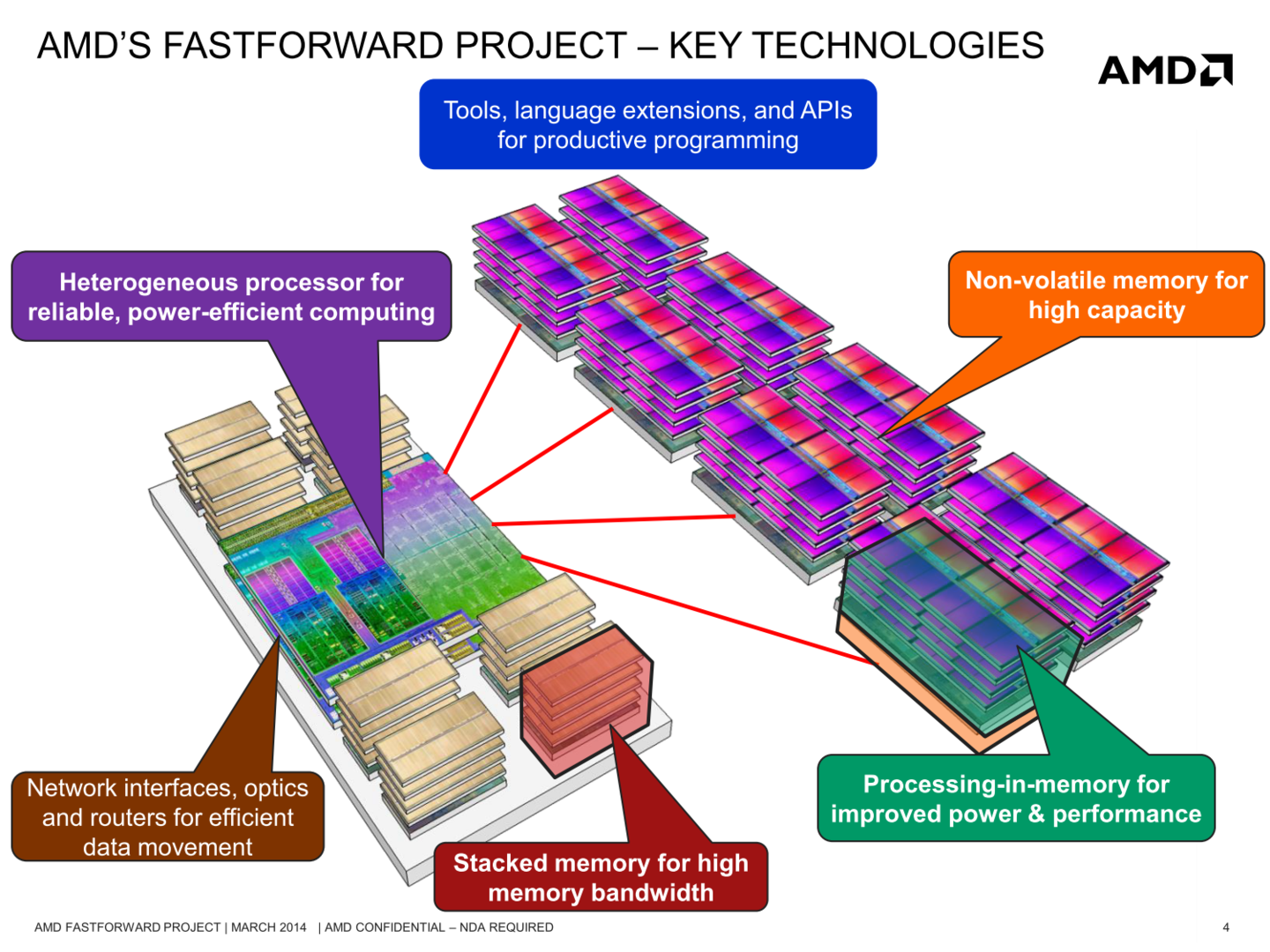

Immer eine Frage der Perspektive. Es ist ein Kompromiss, aber am Ende ist die Frage, wie der Takt der CPU und GPU sein muss damit der Kompromiss nicht so sehr ins Gewicht fÀllt. Man bedenke auch, dass die meisten Games eher CPU oder GPU lastig sind. Das wussten wir spÀtestens dann, als die alten Bulldozer APUs in einigen Games genauso oder langsamer waren, als gewisse Intel CPUs mit starker Singe Thread Performance. Seit Ryzen fÀllt das nicht mehr so stark ins Gewicht.Volker schrieb:Problem bei einer APU ist ja auch, dass sich GPU die TDP mit der CPU teilt.
Was das SI angeht. Mit dem 7nm hat AMD mittlerweile auch mehr Möglichkeit. Siehe den 32 MB groĂen L3 Cache im Zen2 Die. Klar, hier mĂŒsste dann GPU und CPU den Cache teilen !
Aber wer sagt, dass Vega nicht auch Optimierungen hat, gröĂere Cache ect. Immerhin arbeitet AMD auf Basis von Vega an einer neuen HPC Arch und Entwicklungen könnten auch die verwendete Vega Arch auch Einfluss nehmen.
Am Ende stellt sich einfach die Frage was AMD vor hat. Eine APU fĂŒr Budget Notebooks ? Oder vllt doch eher ein Premium Produkt gegen Intels 10nm Chips. Denn auch Intel setzte in zukĂŒnftigen Notebooks teils weiterhin auf 14nm APUs. Und da AMD sowieso VertrĂ€ge mit GF hat, könnten diese APUs weiterlaufen und die neuen APUs den Premium Bereich abdecken. Und dann ist es gar nicht mehr so schlimm, wenn die APU meist mit 25-35 Watt TDP lĂ€uft, wenn es am Ende dann sogar ein 8 Core APU drinnen ist.
Also wer weiĂ, vllt funktioniert auch ein gröĂerer L3 Cache als Pool fĂŒr CPU und GPU. Und wer meint fĂŒr 15 Watt TDP ist es zu viel. AMD könnte auch fĂŒr 15 Watt TDP Modelle den Cache teils deaktivieren.
Was vllt auch zu erwĂ€hnen ist. Ein groĂer Cache ist nicht immer gleichbedeutend mit höheren Verbrauch.
Der Non-volatile memory in dieser "Skizze" dient sogar dazu die Effizienz zu steigern.
Im Planet3DNow Forum hatte sogar jemand beschrieben, das L3 Cache und L2 Cache variabel eingsetzt werden könnte. Doch wer weià ob es nur eine Perspektive auf eine CPU war, oder ob es nicht vllt ein Tool ist, damit ein solcher Cache in einer APU zwischen CPU und GPU auch dynamisch verwendet werden kann. Denn klar ist, ein CCX wird zB keine 16 oder 32 MB l3 Cache benötigen. Raven Ridge kommt sogar mit nur 4MB aus. (1MB pro Core in einem CCX).
