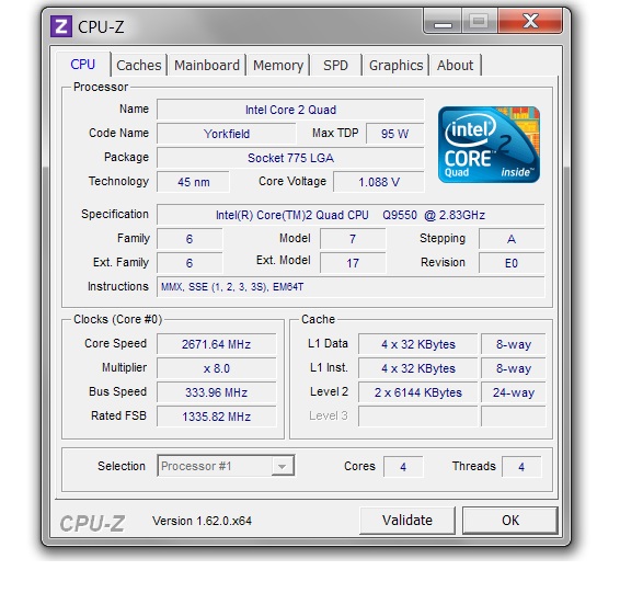

gestern habe ich meine CPU gewechselt. Der PC startet und die CPU wurde meiner Meinung nach auch erkannt, siehe CPU-Z:
Dennoch kommt beim Systemstart die Meldung:
Unknown CPU is detected, updating BIOS is required to unleash its full power!
Press F1 to resume
Nach dem ich F1 drücke startet der PC wie gesagt ganz normal.
Für mein Mainboard "Asus P5K"gibt es keine offiziellen Windows 7 Treiber. Dem BIOS sollte das aber doch egal sein welches OS läuft, oder?
Sollte ich trotzdem ein BIOS update durchführen, was ist eure Meinung dazu?
