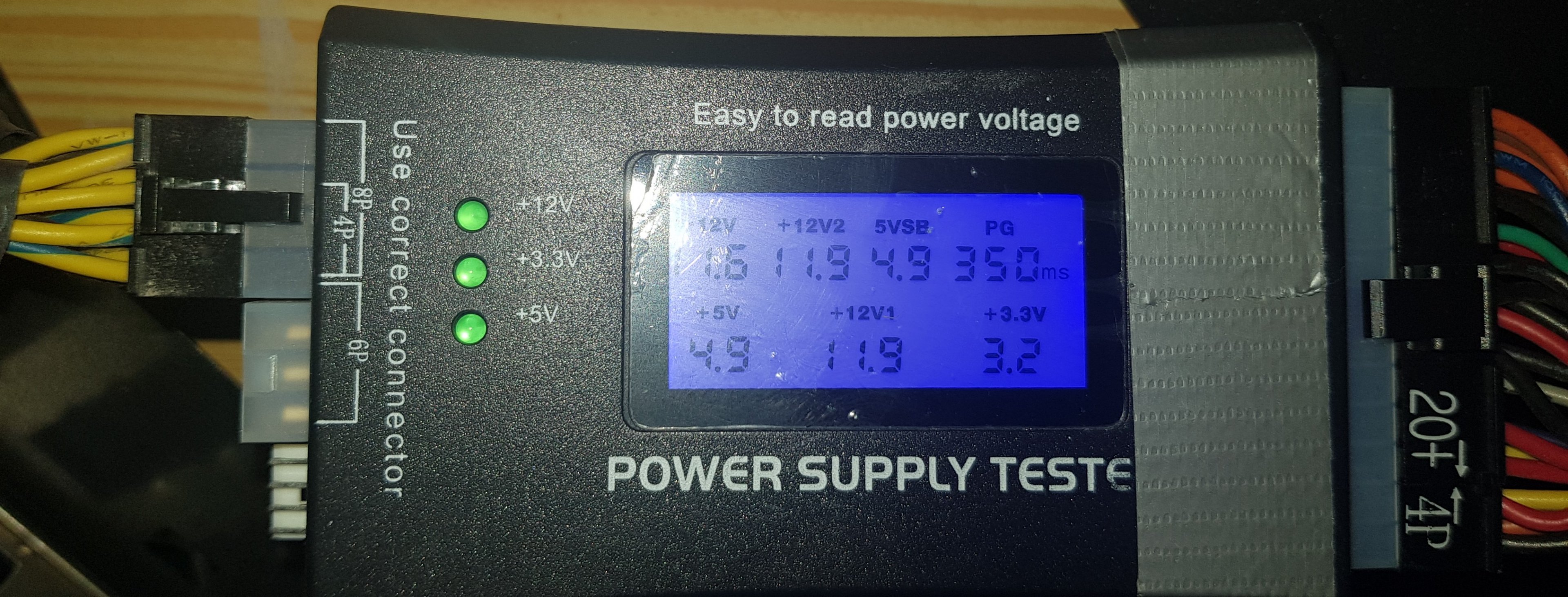

1. Netzteil geprüft - alles in Ordnung - aber Monitor blieb weiterhin Schwarz

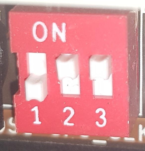

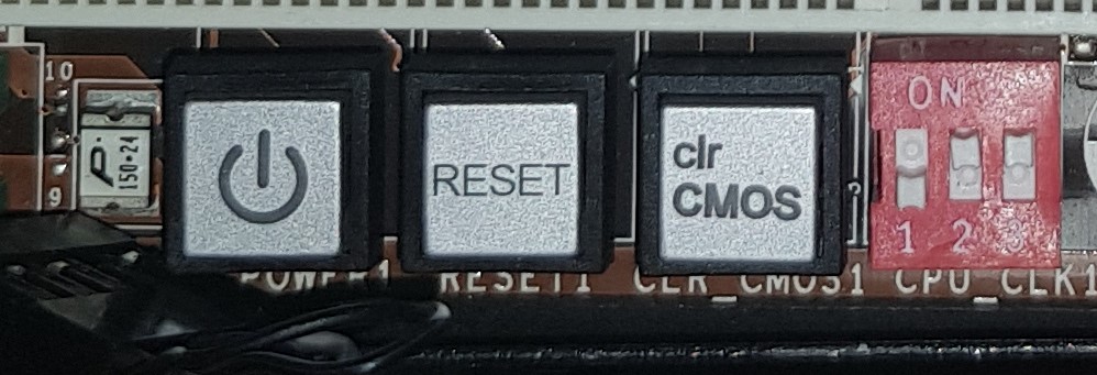

5. dann viel mir auf das unten so ne reihe Schalter auf dem Mainboard sind - EIN/Aus - Reset - CRL CMOS und 3 Pins wo ON drauf steht und diese Pins man hoch und runter schalten kann- Nummeriert als 1 - 2 -3
6. EIN/Aus betätigt - Monitor blieb weiterhin Schwarz
7. Reset Knopf betätigt - Monitor blieb weiterhin Schwarz

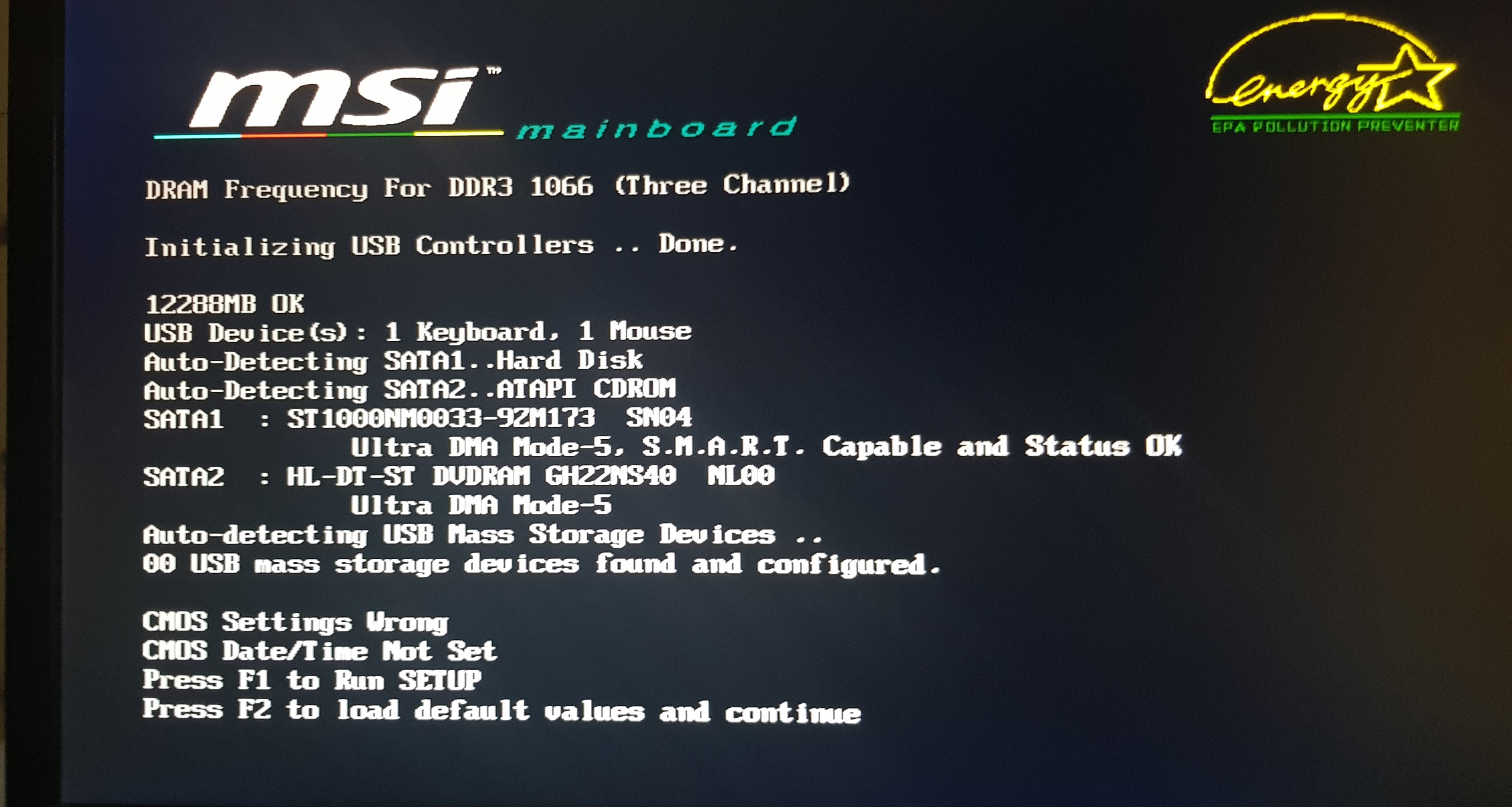

8. CRL CMOS Knopf betätigt - und siehe da, auf einmal lief der ins Bios und dann auch wieder hoch ins Windows....
Wie er dann ins Bios hoch für zeigte er mir eine Fehlermeldung in Bezug auf dei CRMOS Batterie, das die Settings Wrong wären - was hat das auf sich....?

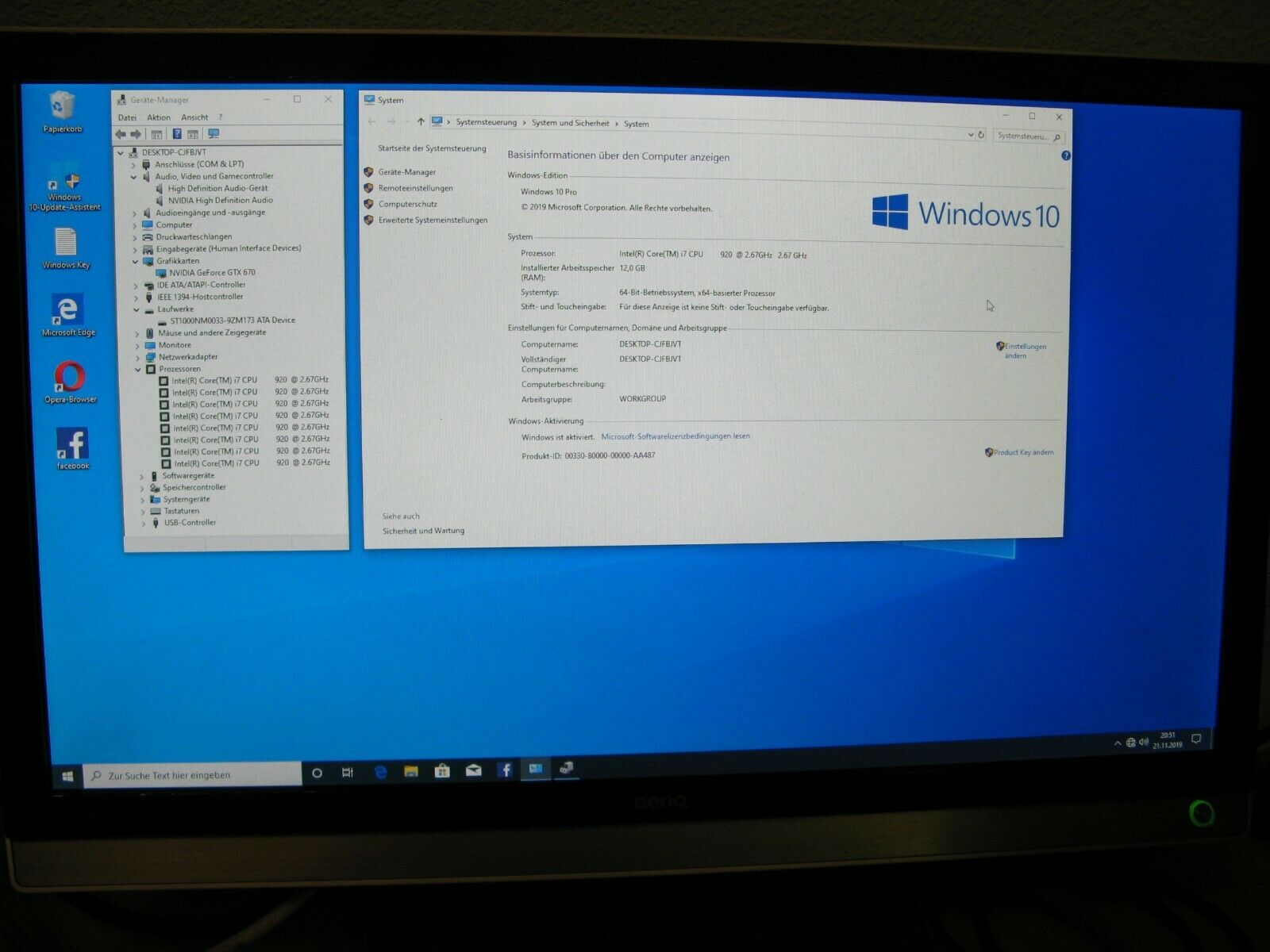

Hab den dann aber ins Bios gefahren und alles durchgecheckt und dann Gespeichert und ins Windows hochgefahren - danach war alles wieder gut.. beim nächsten hoch fahren war die Fehlermeldung weg..
(siehe Bilder)

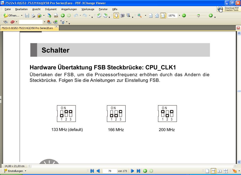

Krass - aber was war das jetzt...? ich verstehe es einfach nicht.... und kann mir mal einer Verraten was diese 3 Pins wo ON drauf steht und diese Pins man hoch und runter schalten kann- Nummeriert als 1 - 2 -3 bedeuten..? sind die richtig eingestellt...????

wäre schön wenn ich ein Handbuch hätte ;-)
also 133 wäre dann richtig..?
