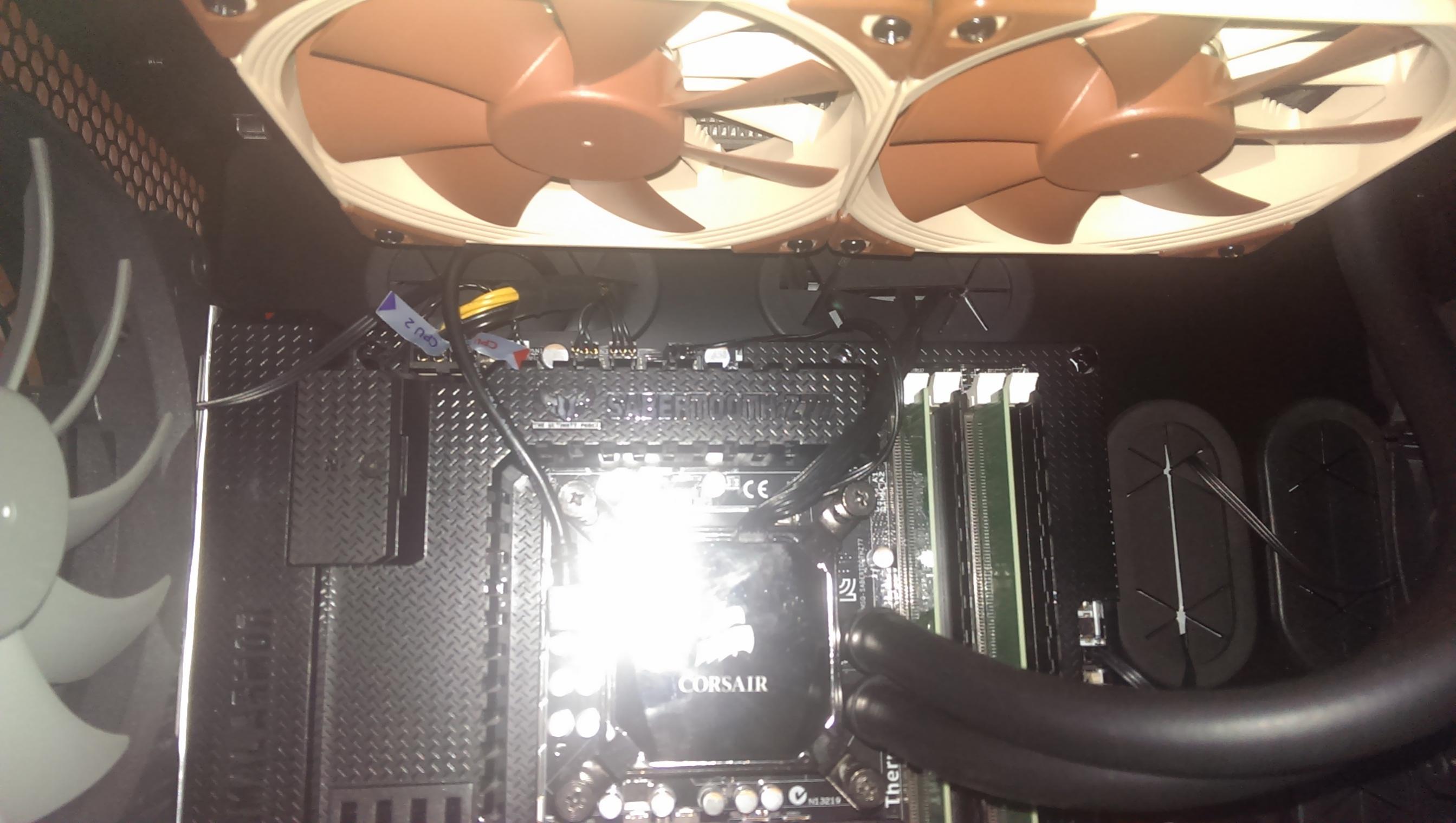

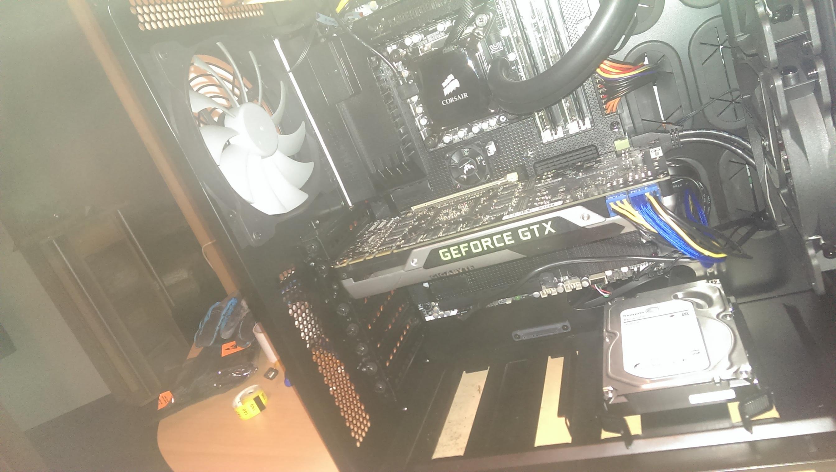

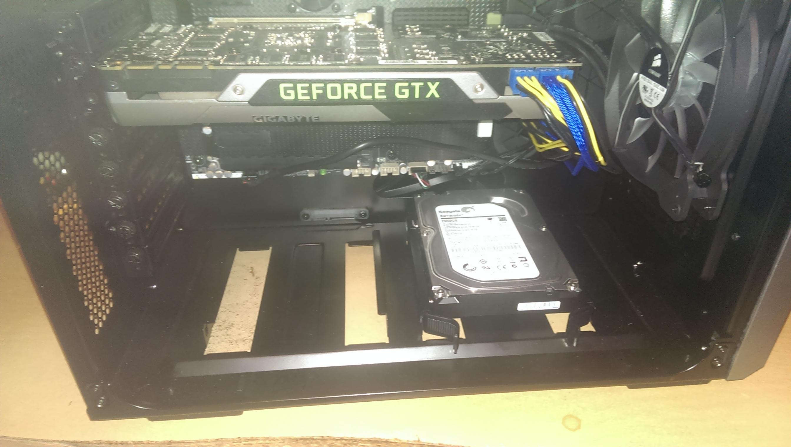

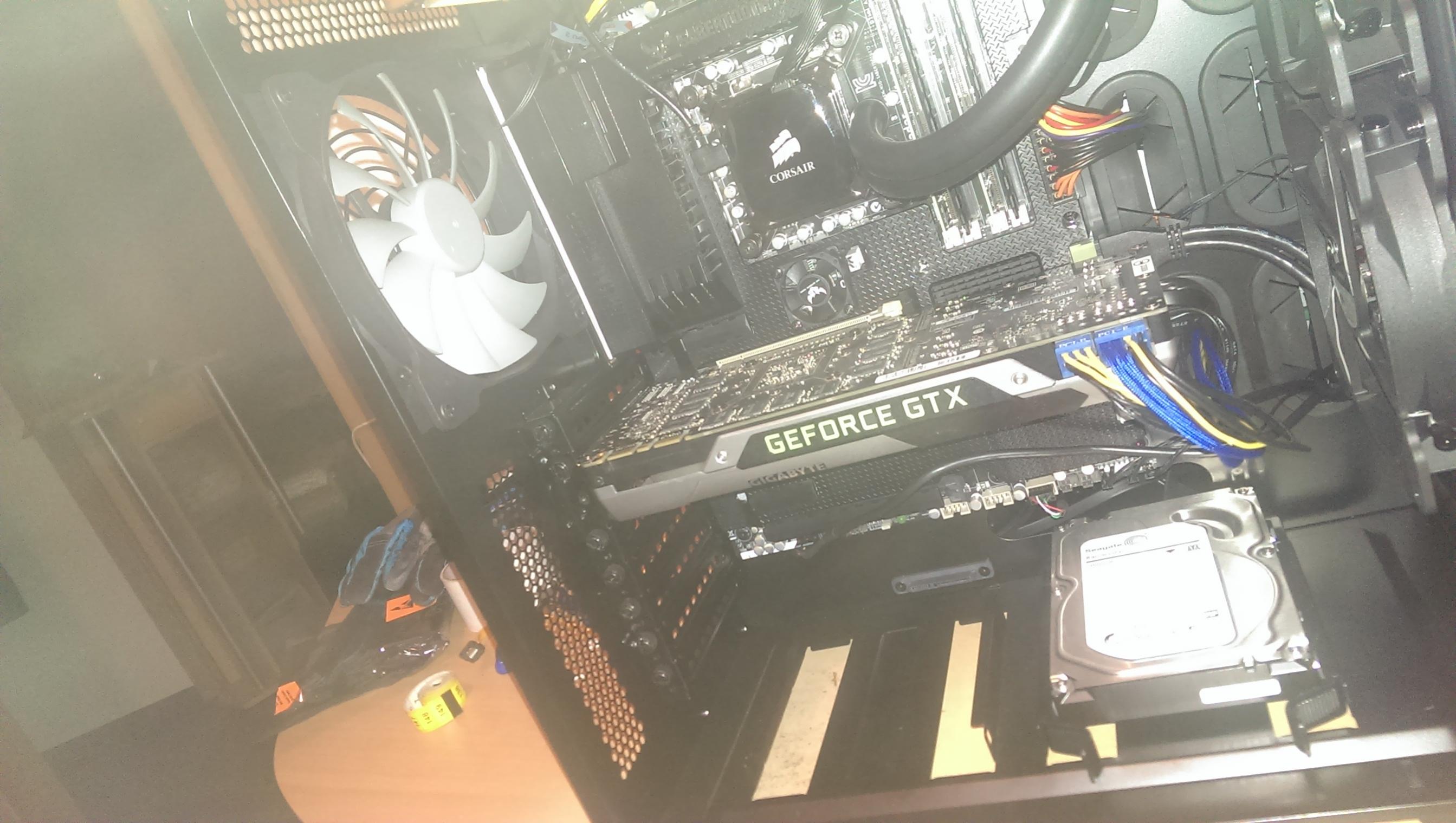

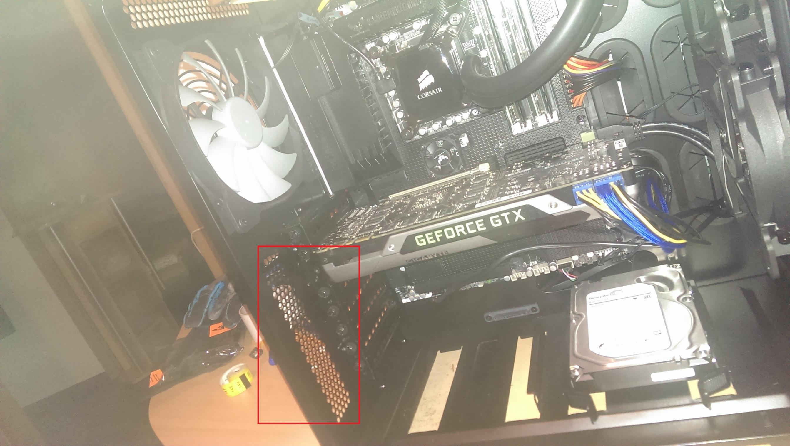

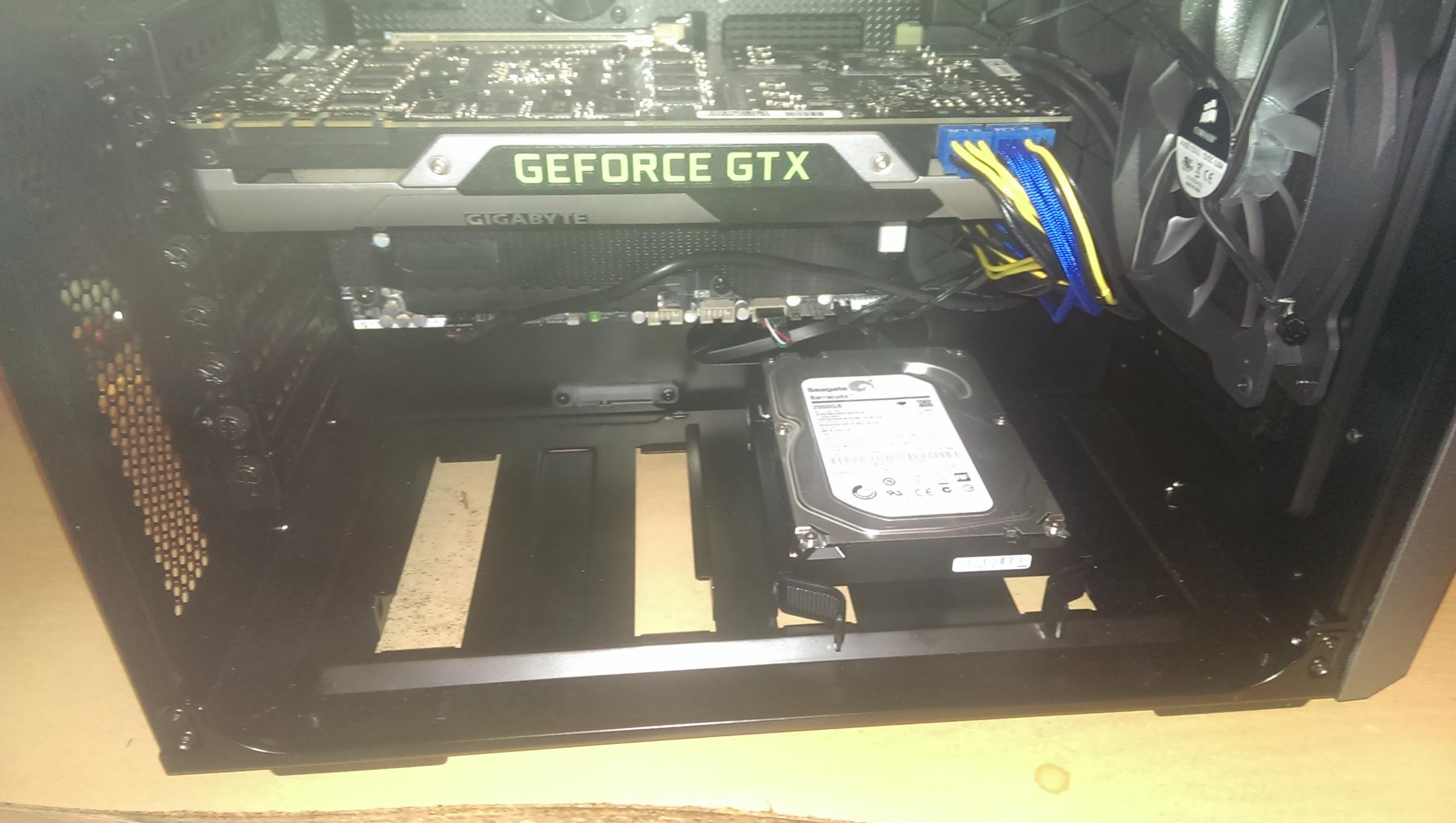

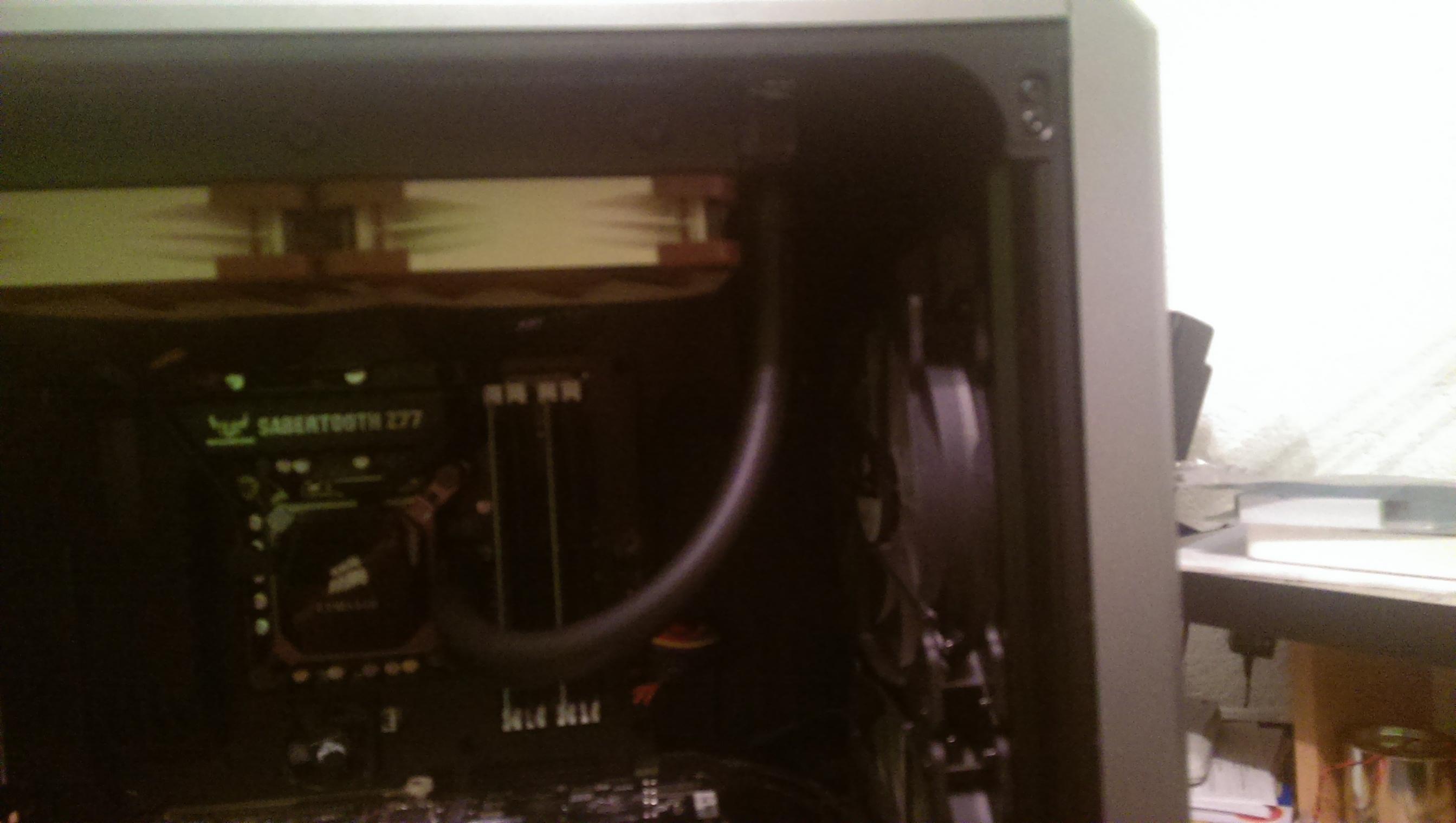

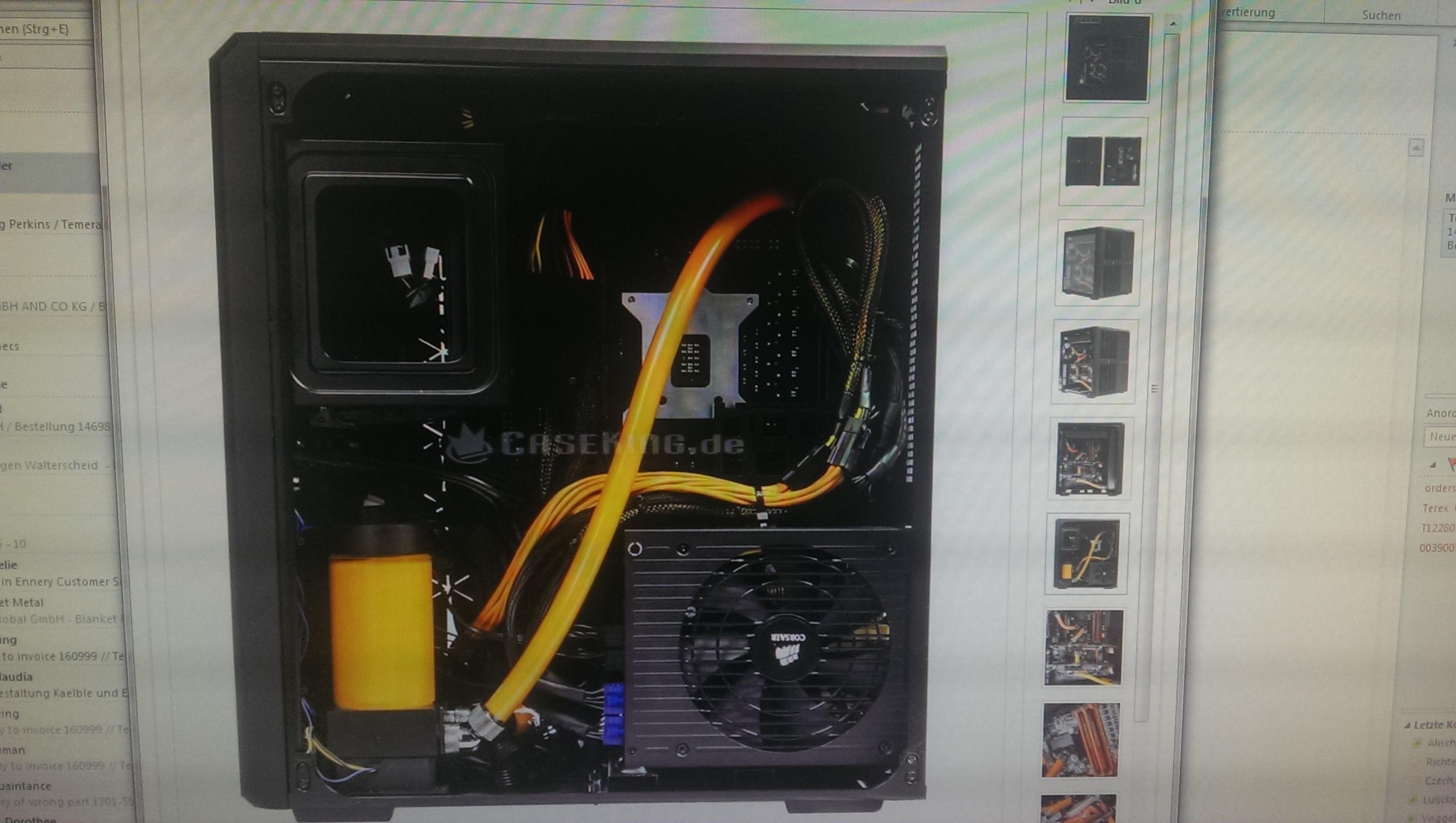

So, hab mir jetzt mein Gehäuse mal näher angeschaut. Es bleiben dann doch ncoh einige Fragen offen.
So wie es mir scheint muss ich wohl auf zwei 30mm Radiatoren zurück greifen aus Platzgründen, wie man auf den Bildern sehen kann. Ich hab zwar ca. 9cm Platz zur Grafikkarte aber ich stoße mit dem 360er Radi sonst sobald die Lüfter drauf sind oben an den Radi. Wenn ich vorne und oben zwei 30er Radis nehme sollte es passen. Wird zwar alles eng (vor allem hinten mit dem Gehäuselüfter wenn ich die Anschlüsse des oberen Radis nach hinten mache aber es sollte klappen. Vor allem kann ich einen 280er Radi oben einbauen mit 30mm (so dick ist die H100i jetzt auch).
Was meint ihr?
Hab jetzt nur das Problem das ich absolut nicht weiß wohin mit Pumpe und AGB... Pumpe wollte ich ja ins hintere Fach packen (wo Netzteil und Laufwerke sind) aber ich hätte den AGB gerne vorne schon allein der Optik wegen...
Bilder:
Pumpe mit AGB (den ich aber nicht nutzen werde), CPU Kühler und Aqaero 4.00
Was meint ihr?
Bilder:

Die Aquaero 4 gibts seit 7 oder 8 Jahren... Die Pumpe würde ich jetzt so auf den ersten Blick neben die HDD stellen und beim AGB würde ich einfach einen für einen 5,25" Laufwerksschacht nehmen.
- Okt. 2006
- 8.423
gibt das keine Probleme wenn die 5,25" Schächte hochkant stehen? die Pumpe kommt hinten rein, die brauche ich nicht unbedingt vorne aber beim AGB wars mir eigentlich schon wichtig. Sollte die Pumpe nicht zwansläufig auch irgendwo an einem tieferen Punkt sitzen als der AGB zwecks Wasserdruck?
Eigentlich habe ich mir überlegt die HDD hinten per Adapter in den zweiten 5,25" Schacht zu hängen damit vorne frei wird.
- Okt. 2006
- 8.423

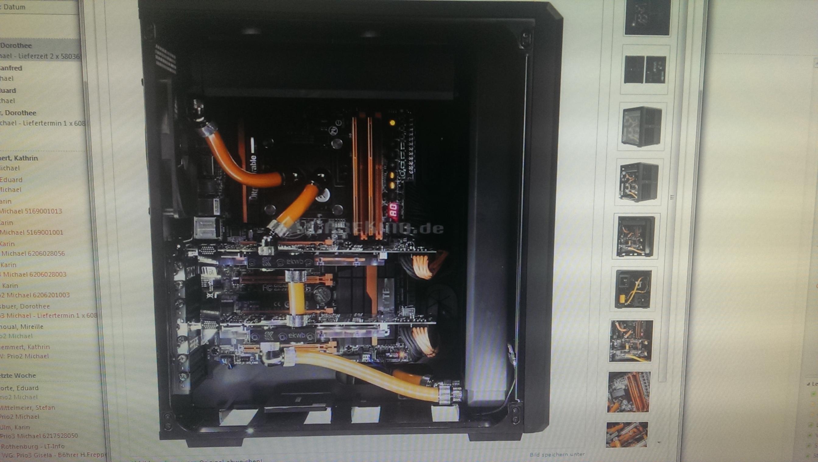

hab mich halt mal irgendwie an dieses build gehalten..
Wenn ich die Pumpe im hinteren Fach platzieren und den AGB IRGENDWIE vorne ist das ja eigentlich auch blöd, da ja kein Wasser in die Pumpe fließen kann... zur Not mach ichs halt so wie auf dem Foto das ich einen AGB direkt auf die Pumpe sezte oder so.
Wobei ich den eigentlich vorne haben will verdammt!
Hab mir auch schon überlegt ob er wohl irgendwie hier hin kann, aber dann hat man wieder maleur wenn man die Steckkarten mal raus machen muss usw...

LL88 schrieb:Nimmt man mal den AGB von der Pumpe im 2. Bild runter könnte er unter der Grafikkarte bleiben. Mir scheint der nicht allzu hoch?!
Wird ein 100-150ml AGB sein oder? Hab mal gelesen man sollte bestenfalls 250ml nehmen. Dann bleibt immer noch das Problem das AGB und Pumpe am tiefsten Punkt im System sind (getrennt, eins steht im Vorderen Abteil, eins im hinteren).
Dann sitzt er aber wieder so tief, dass das wasser nicht anständig zur Pumpe fließt.
@Morgan
Ich glaub du kommst nicht drum rum den AGB hinten zu montieren, vorne sehe ich eigentlich keine geeigenten Platz.

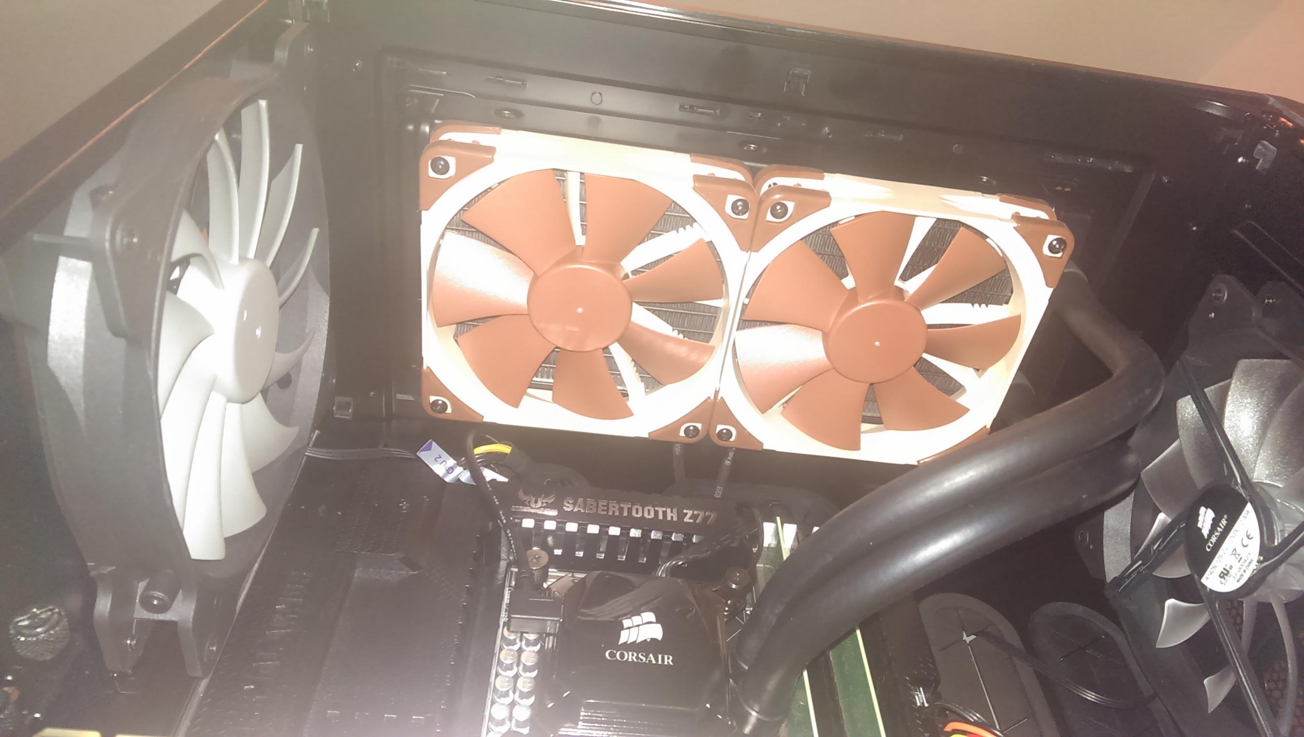

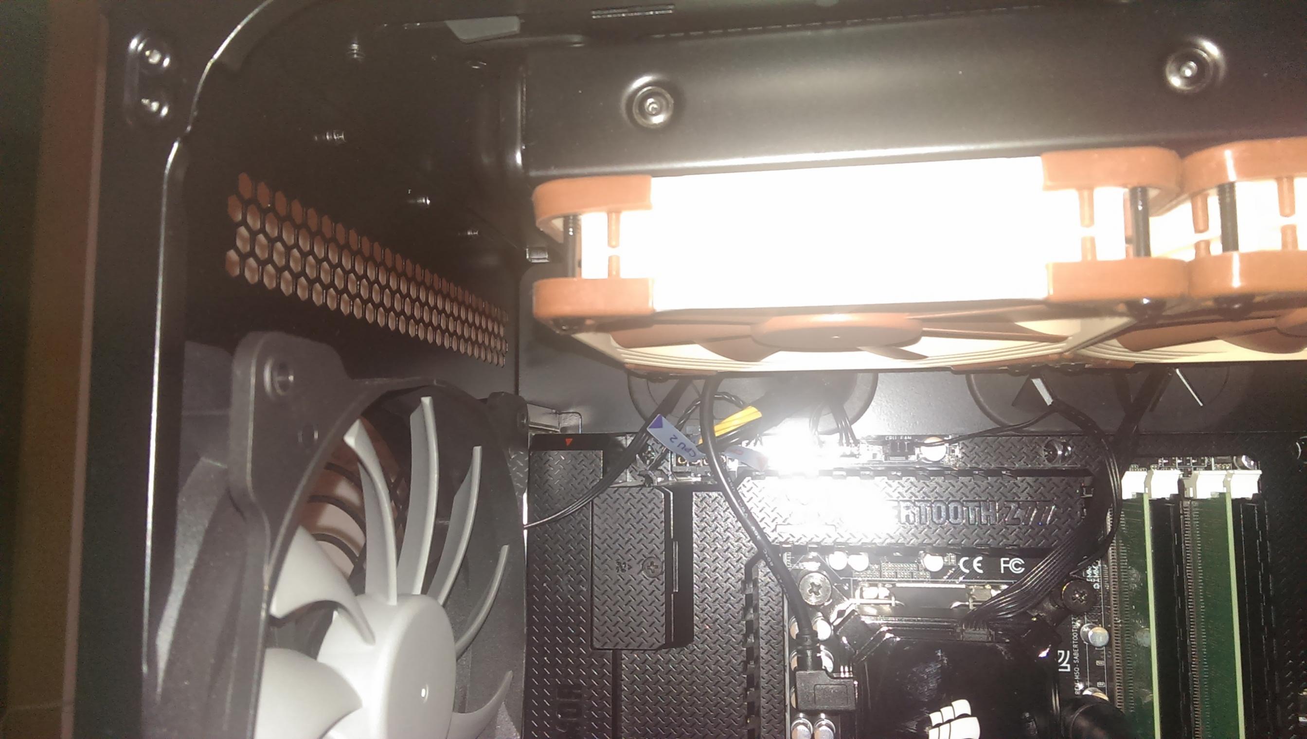

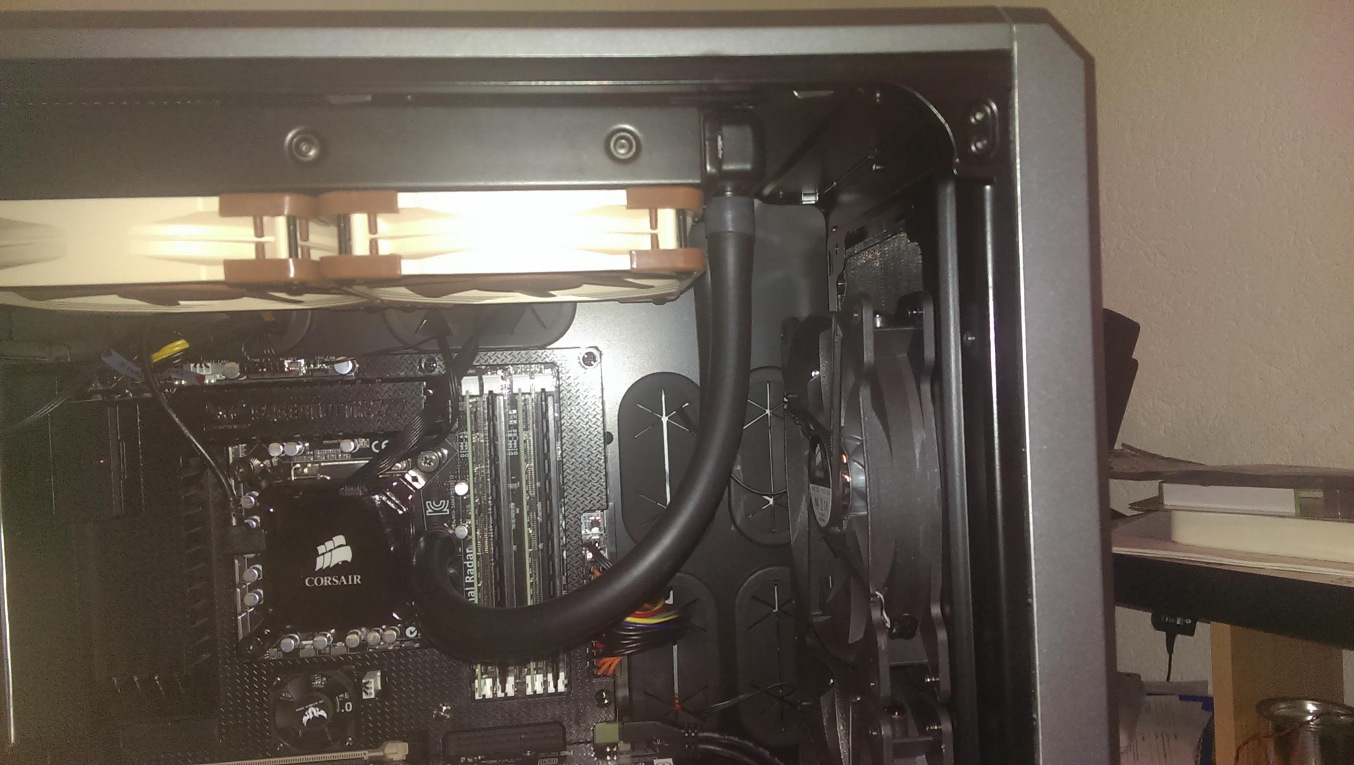

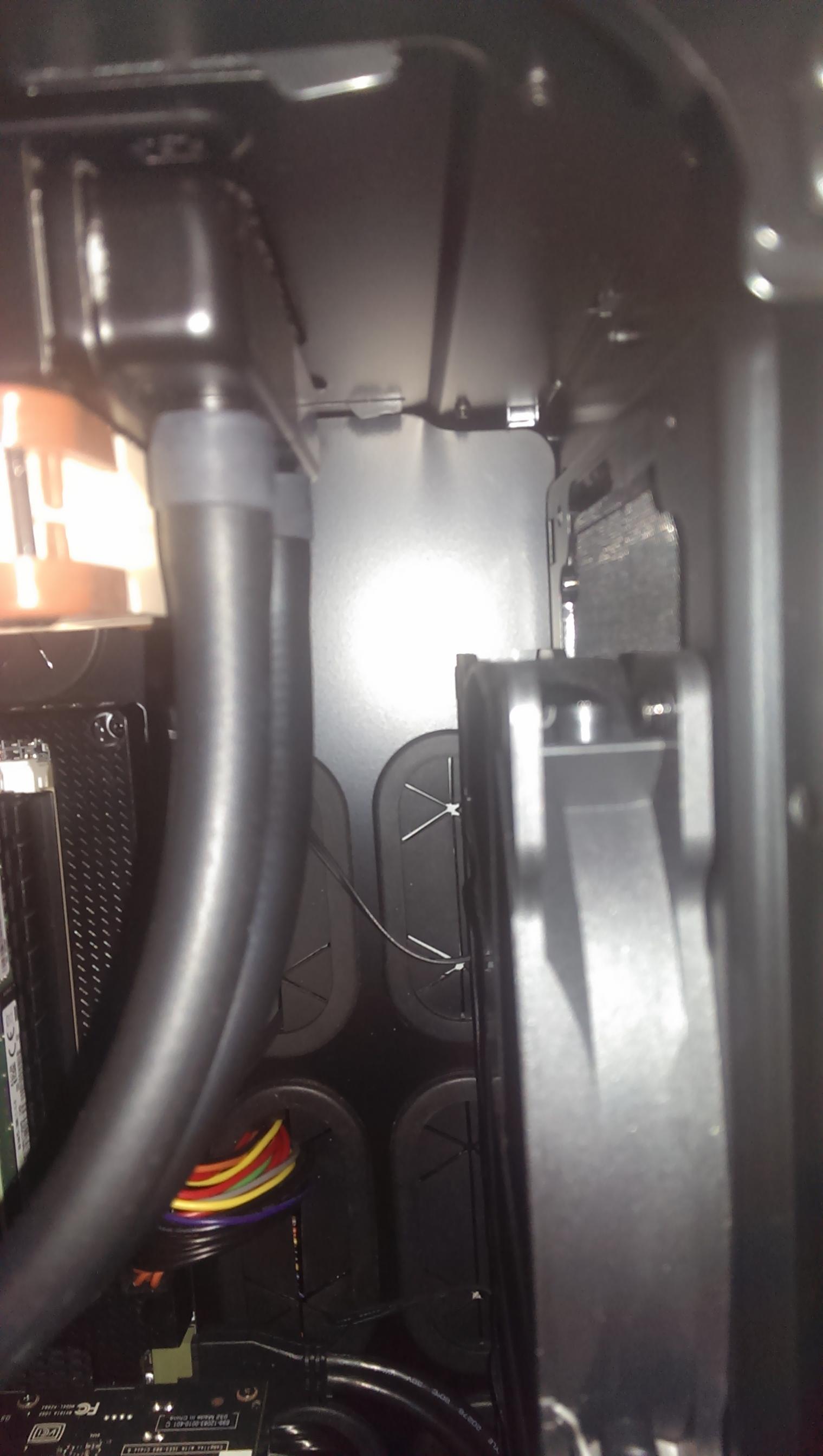

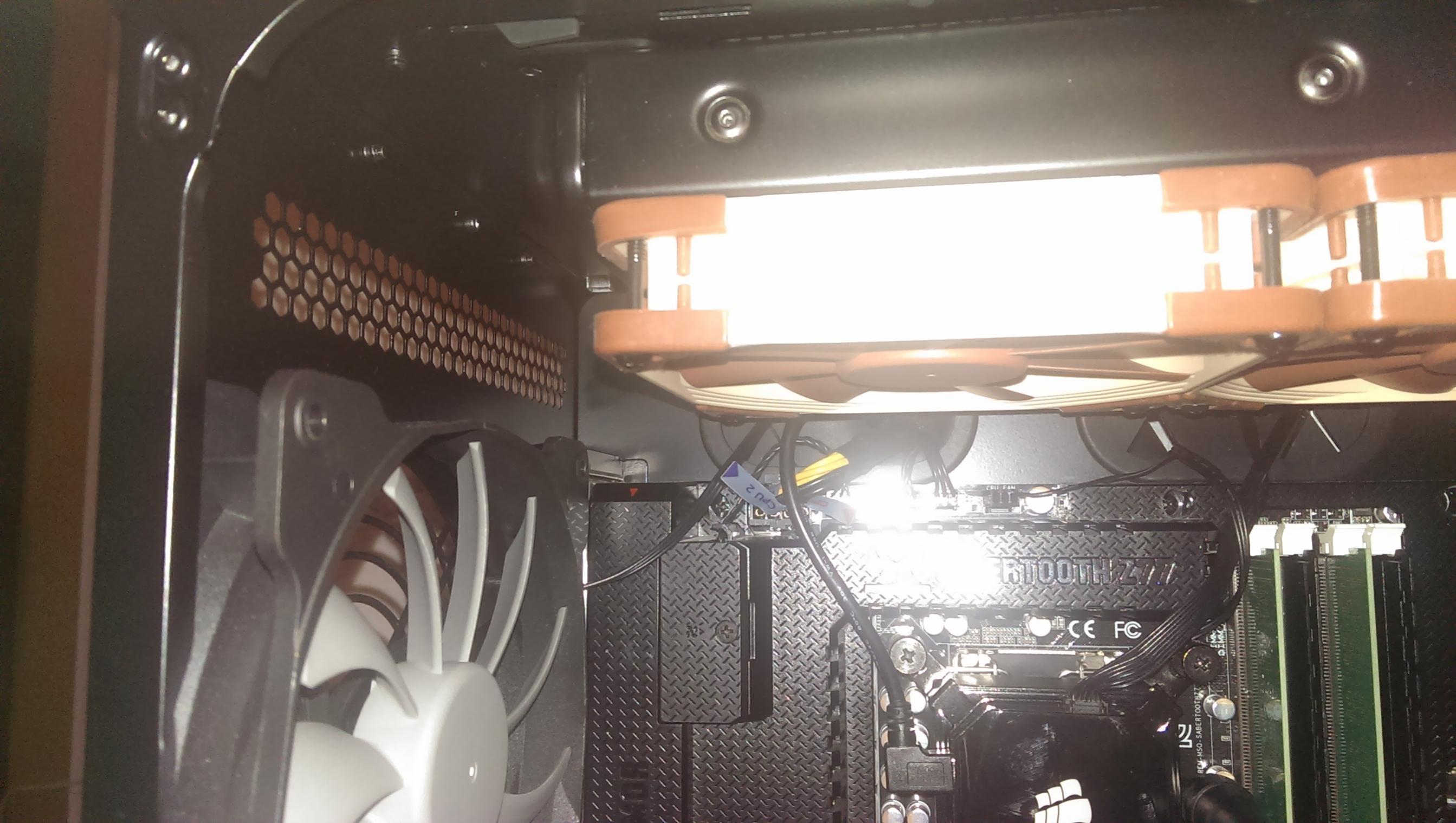

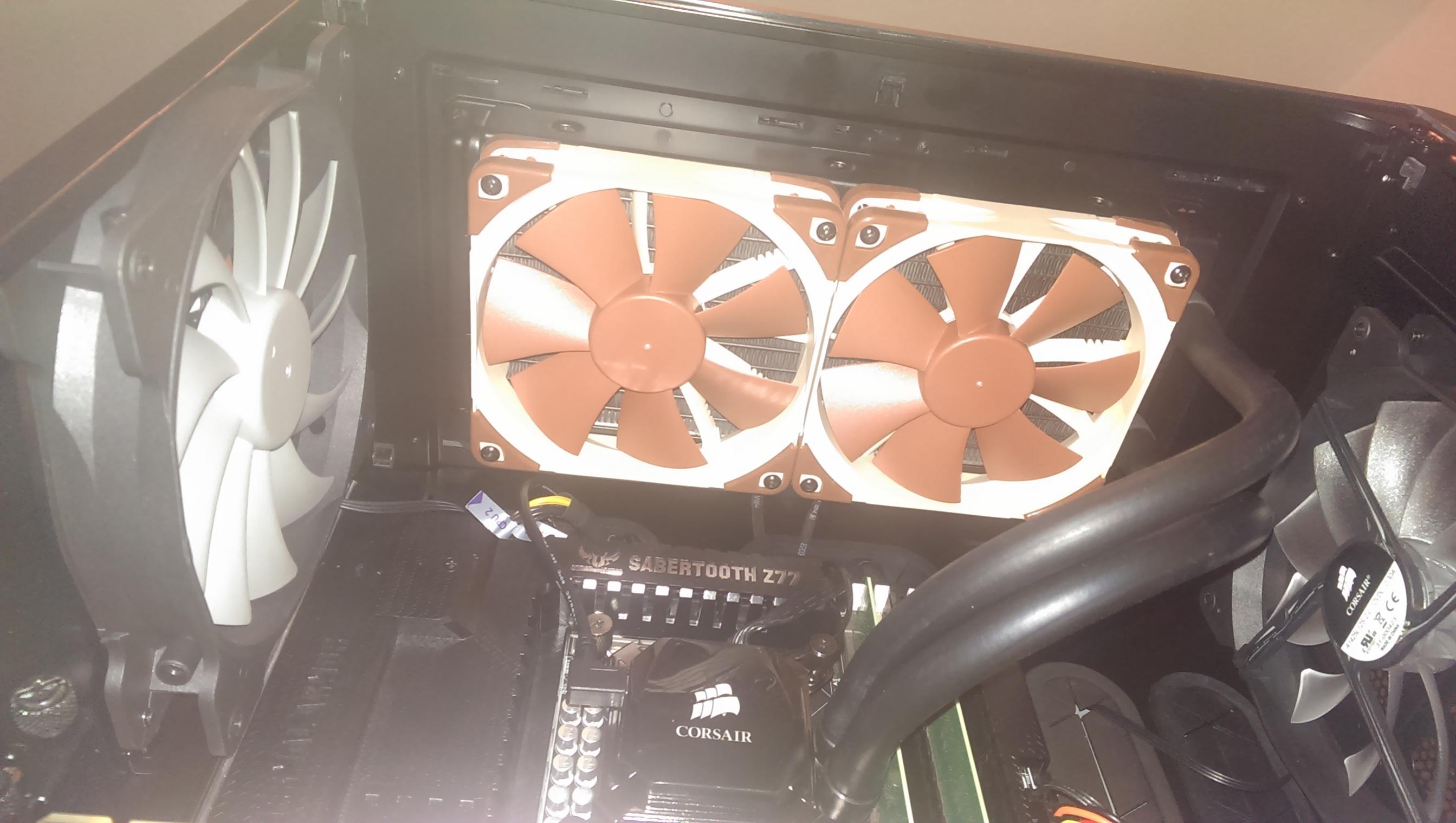

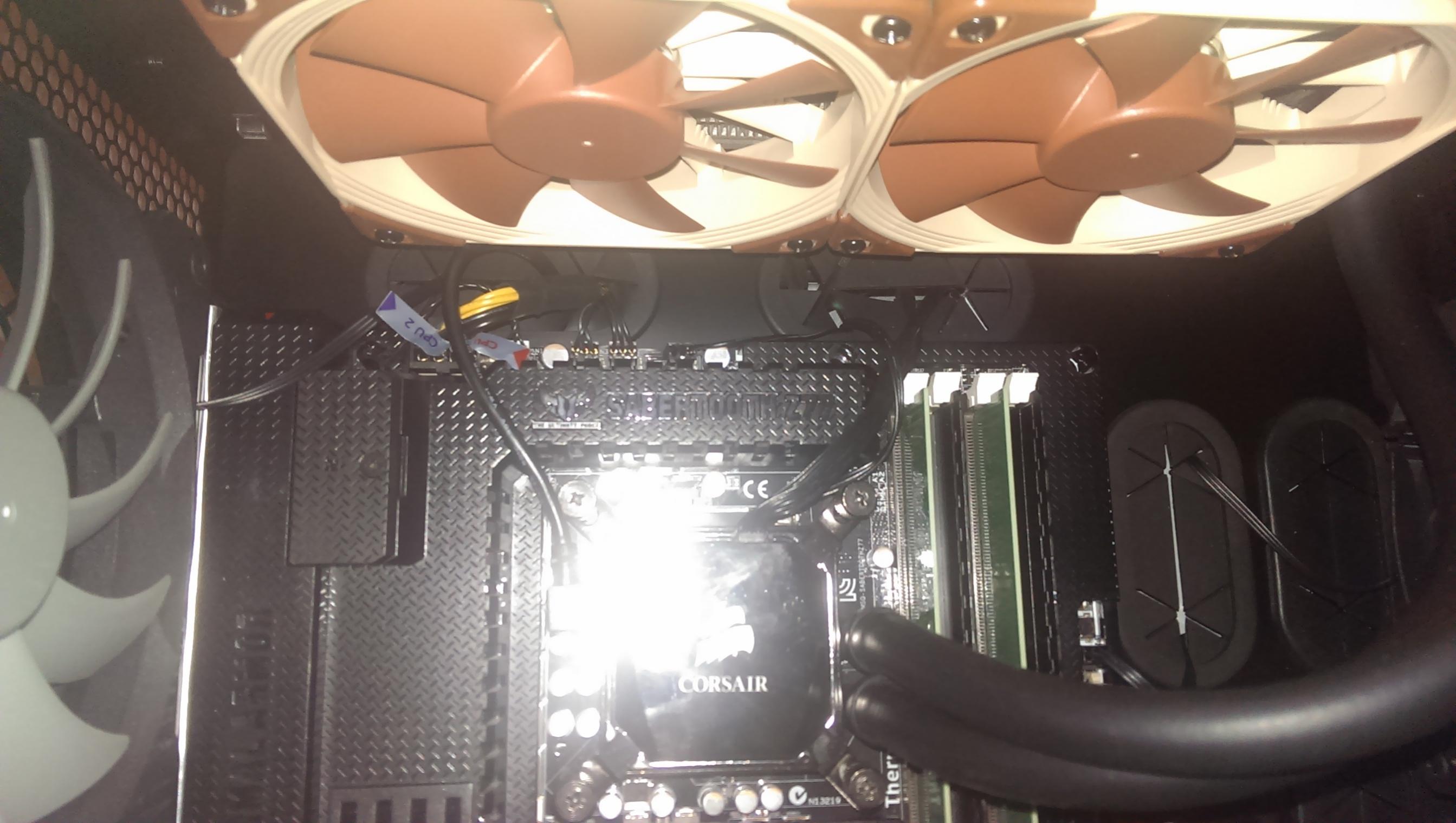

Was mir bei dem ersten Bild auffällt: die Lüfter sind nicht wie bei dir im nach innen verschraubt, sonder zwischen dem metallplatte zur befestigung und dem Mesh in der Front. Dadurch kannst du vielleicht etwas Platz im Innenraum gewinnen.
- Okt. 2006
- 8.423

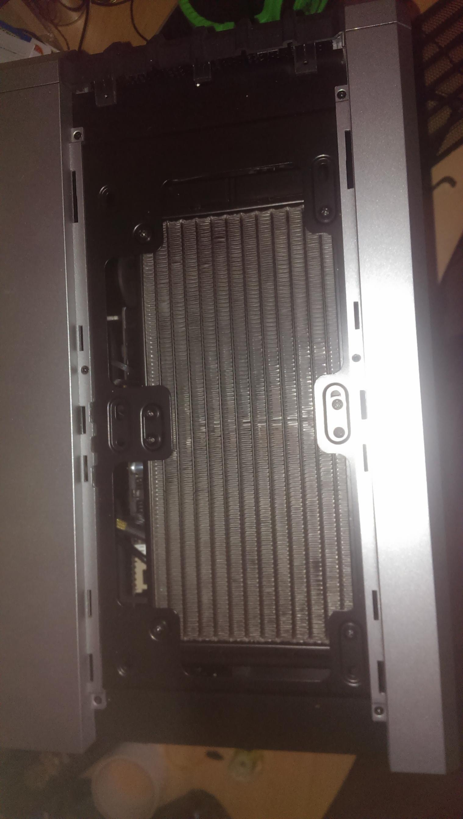

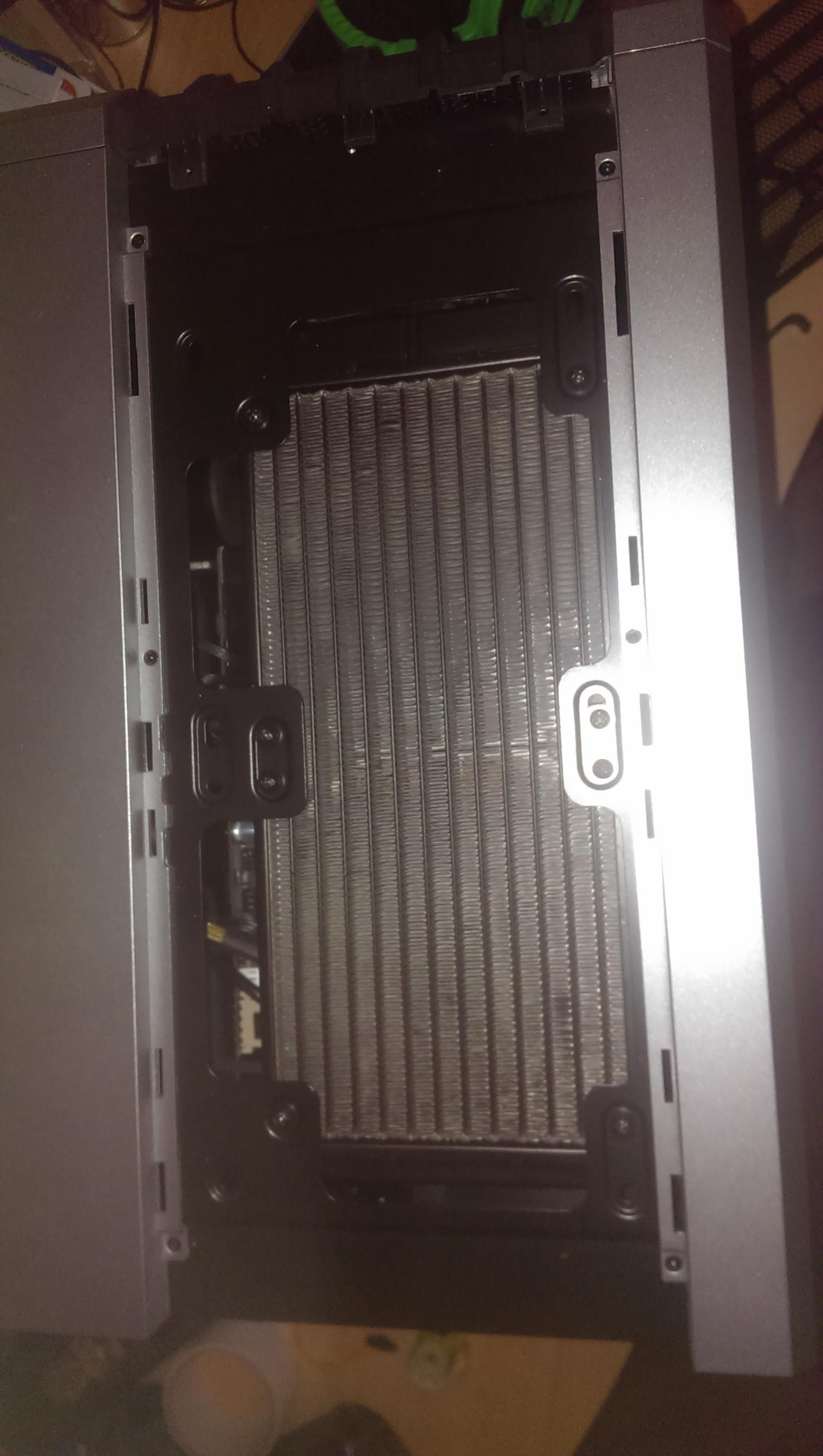

hm muss ich mal checken ob da lüfter reinpassen. Das sind ja auch keine 30mm Radis die dort verbaut sind rein von der optik oder, sehen dicker aus??
Kann ich eigentlich zur not auch 2 AGBs verbauen? Z.b. einen im 5.25" Schacht der die Pumpe mit Wasser versorgt und einen Röhren-AGB vorne zur Optik (der könnte dann ja z.b. auch am Boden stehen)??
repmag schrieb:Was mir bei dem ersten Bild auffällt: die Lüfter sind nicht wie bei dir im nach innen verschraubt, sonder zwischen dem metallplatte zur befestigung und dem Mesh in der Front. Dadurch kannst du vielleicht etwas Platz im Innenraum gewinnen.
Ich habe das selbe Case. Die passen nicht dazwischen ausser man nimmt Slimlüfter alá Scythe.
Ich hätte da vieleicht ein Idee. Wenn man sich für die Hintere Lüfteraussparung eine Maßgenaue Metallplatte anfertig und befestigt könnte man dort auch den AGB anbringen?!

repmag schrieb:Der Vordere sieht schon nach 30mm aus. Der Obere wahrscheinlich 45mm.
2 AGB gehe, macht aber wenig Sinn und einer wird fast sicher volllaufen.
Das wäre ja theoretisch nicht so tragisch, sofern es der im 5,25" Schacht wäre
