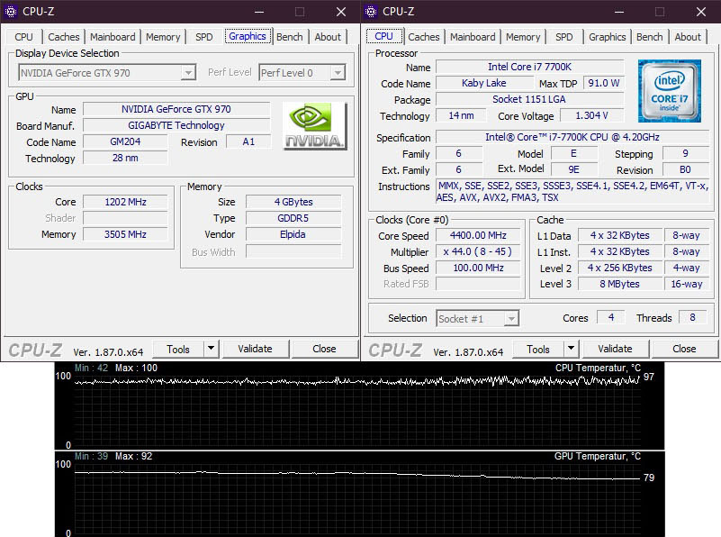

Seit kurzen benutze ich Rivertuner und MSI Afterburner.
Ich lasse beim Spielen durchgehend meine Temperatur und auslastung überwachen.
In manchen spielen komme ich auf konstant 90C Celsius
ich wollte einfach mal fragen ob das in irgendeiner form schlimm ist :D
Probleme hatte ich bisher keine ^^
GPU : Geforce GTX 970
CPU : Intel i7-7700K

90°C bei CPU und GPU beim spielen zu erreichen ist doch schon ein wenig zu viel
Die Intel-CPU würde 90° kaum mitmachen, ohne daß er es merken würde (heruntertakten, BlueScreens, etc.) - jedenfalls, wenn es beim Spielen auf Dauer konstant ist.
Tippe also auf die GPU.
=> 90° sind wirklich ein bißchen viel dafür...
Was hast Du für Gehäuselüfter verbaut? Wie viele, wie groß, vorn, hinten, oben, ...? Wann hast Du Deinen PC das letzte Mal aufgehabt, um ihn zu säubern?
Das ist schlicht falsch.
Der 7700K hat eine T-Junction von 100°C.
Das ist auch der Moment wo er sich auf Basistakt reduzieren würde.
Mein 7700K liegt unter Last bei 4.6Ghz bei 80°C+
Das ist nicht optimal aber auch nicht gefährlich.
Teilweise springen einzelne Kerne bis über 85°C.
Kann man halt delidden wenn einen das stört.

Solange nix heruntertaktet ist alles ok, die 90 Grad sind auch noch ok (paar Grad luft nach oben sind ja noch)

Nvidia Geforce gtx 970
Hi,
welcher Hersteller? Welcher Kühler? Bitte genaue Angaben und Screenshots der Temperaturen!
VG,
Mad
Normalerweise werden die nicht so warm und die Lüfter der Grafikkarte werden dann dementsprechend laut. Entweder hast du schlechte Ohren oder mit deiner Lüfterkurve (evtl durch die Überwachungsprogramme) stimmt was nicht. Läuft der Lüfter auf 100%? Kannst du dir im Afterburner auch anzeigen lassen.
Hmm, also Nvidia hat Maxwell mit maximal 98C° angegeben.
Schön ist natürlich was anderes, aber auch hier sind wir nicht in gefährlichen Zonen.
Optimal sind natürlich 60°C, aber dafür braucht es auch nen potenten Kühler.
Rück mal mit ein paar Infos raus, dass man dir alles aus der Nase ziehen muss.
Hoffe das, dass genau genug ist.
Lüfter laufen auf 81%
