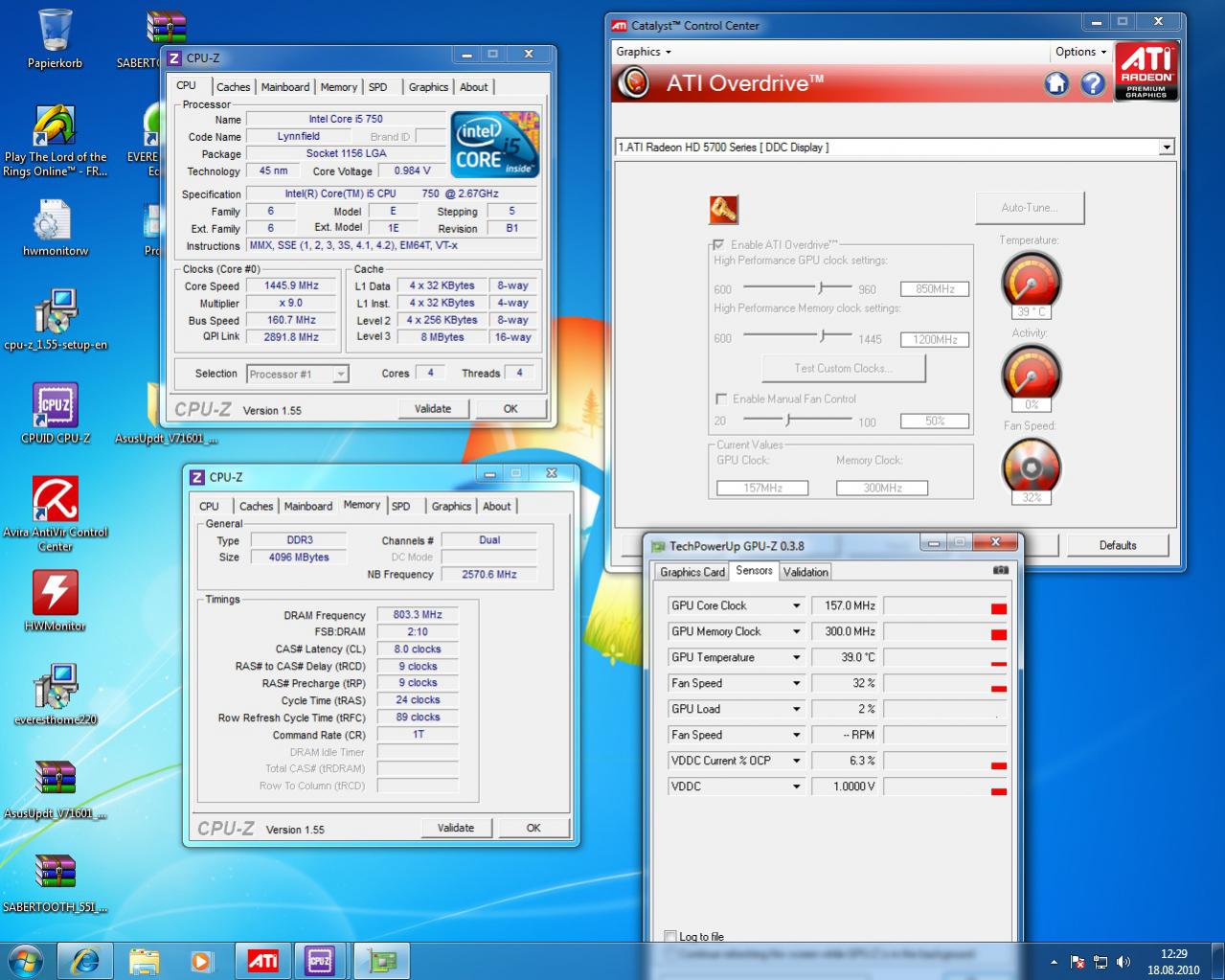

Hallo ich habe ein großes Problem:
Habe ein neues Mainboard gekauft (ASUS Sabertooth 55i), hab nach anfänglichen problemen windows neu installiert und jetzt bin ich soweit dass der computer betriebsbereit ist (chipsatztreiber oben, ATI-treiber auch).
Jetzt hab ich mit CPU-Z und GPU-Z die sachen nachgeschaut und bin draufgekommen dass der Takt von allen Bauteilen extrem niedrig ist. Die CPU läuft nur auf 1,4 statt 2,6 Ghz, der RAM nur auf 800 statt 1333 Mhz und auch die Grafikkarte hat nur extrem niedrige Taktwerte. (siehe anhang)
Im BIOS ist aber alles normal eingestellt.
Was kann da los sein? Wird ein BIOS update was bringen? habe BIOS version 0606.

Vlt ist SpeedStep aktiviert im BIOS? Dann taktet die CPU ja runter. Der Multiplikator deutet eigentlich darauf hin - ist ja nur auf 9 eingestellt.
In dem Fall sollte aber der Multiplikator und damit auch der Takt unter Last hochgehen - also einfach mal die CPU bisl belasten und schauen ob sich da was ändert.
RAM-Teiler von Hand einstellen damit 1333MHz erreicht werden - dabei auch gleich die restlichen RAM-settings einstellen.
ok sollte jetzt passen.... habe jetzt 5min prime 95 laufen lassen und er taktet auf 2,8Ghz rauf (TDP 109W).

Das dein Board von Haus auf gleich übertaktet wäre etwas komisch, aber unter Last taktet er ja auch mit 2,8GHz anstatt den 2,67GHz wo er haben sollte.
Tja, das dürfte der Turbo-Modus von Intel sein.
Kannst du auch im BIOS ausstellen.
