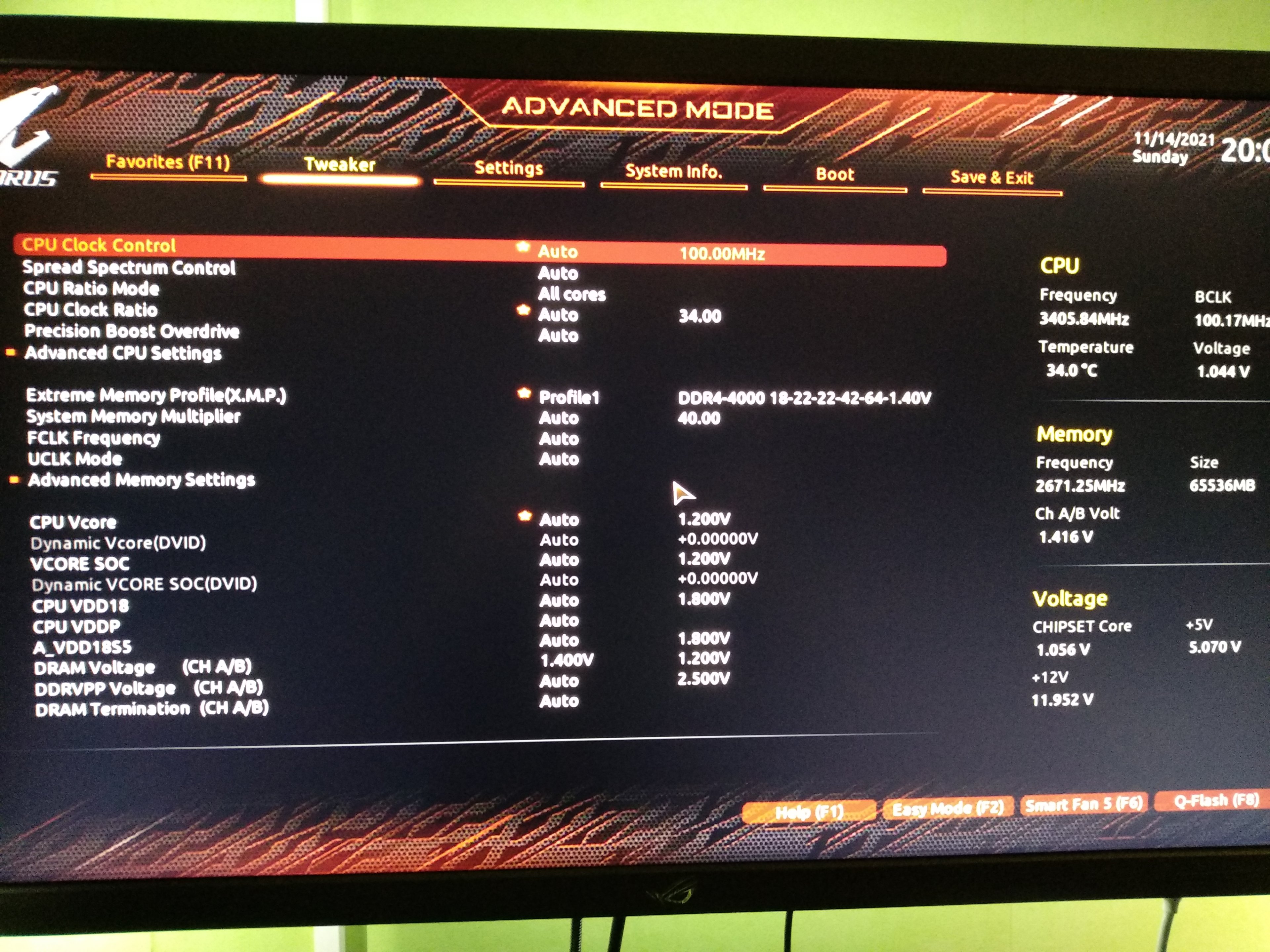

Von ein auf den anderen Tag hatte ich bei einem Bootvorgang stockenden, verzerrten Sound, einen ruckelnden Mauszeiger und starke Performance-Probleme. Danach ist der PC gar nicht mehr hochgefahren und ich habe die Bios-Batterie rausgenommen. Der PC lief bis zu diesem Zeitpunkt anstandlos mit folgenden Daten: FLCK: 1900Mhz, RAM: 3800Mhz mit vorgegebenen Timings (dies sogar mit zwei Mainboards, jeweils gleicher RAM + CPU, über mehrere Monate hinweg). An den Spannungswerten wurde von mir nichts geändert.
Nach diesem Vorfall (es wurde ausdrücklich nichts an der Hardware geändert) bekomme ich den PC über DDR4 3200Mhz + 1600Mhz FLCK nicht mehr gestartet, minimal drüber (also z.B. 3466Mhz) startet der PC mehrmals neu ohne Erfolg.
Der RAM lädt nun übrigens auch überhaupt nicht mehr in dem XMP-Profil, was vorher (was zumindest asynchron zu dem FLCK-Takt immer funktioniert hat).
Weiterhin führt auch die manuelle Änderung der RAM-Spannung (siehe UEFI-Foto) zu einem Bootloop, 1,4V klappen einfach nicht (mehr).
Standard-Settings verursachen keinerlei Probleme und lassen sich auch wie vorgesehen booten. Ich habe auch ein Bild mit meinen UEFI-Settings im Anhang beigefügt (welche nun aber wie gesagt nicht mehr stabil geladen werden können, warum auch immer...).
Weiterhin habe ich die RAM-Riegel versetzt, hier gab es allerdings auch keine Änderung (sind jeweils so gesteckt, dass Dual-Channel aktiviert ist).
CPU-Temperatur passt laut UEFI, Lüfter sind auch alle aktiv.

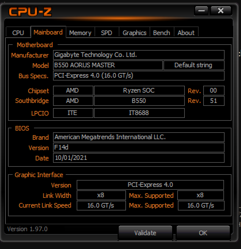

Auch das Bios habe ich aktualisiert, auch hier gab es allerdings keine Änderung.

Beefsupreme schrieb:
Auf welchen Wert hast denn VDDG IOD geprügelt um die 1900 stabil zu bekommen?
Hey, soweit ich mich erinnern kann wurde dieses Setting nicht verstellt.
Dann hat das dein MB für dich gemacht. SoC läuft auf 1,2V uff.
Will mich zwar nicht zu weit aus dem Fenster lehnen aber vielleicht wurden die Teilchen zu sehr unter Strom gesetzt. Ist das neueste (nicht Beta) bios drauf?
Das BIOS ist auf dem neuesten Stand, keine Beta-Version. Ja, ich glaube 1,2V sind relativ viel, ne? Bei meinem Asus Board lag da glaube ich weniger an...
Tja, dann hast du sie gegrillt. Händisch auf Stock-Stettings und hoffen das er läuft. OC habe ich eh noch nie verstanden.

michelthemaster schrieb:
wer sagt etwas von OC? Diesen Wert hat mein Board vergeben...
Weil du RAM mit mehr als 1600MHz betreibst ist das OC. Und ja, 1.2V ist viel zu viel. bei 1,0 gehts los. Rams müssen unbedingt in A2/B2. Ich würde mal ein OC Guide empfehlen. 1900 ist auch nicht empfehlenswert, braucht überproportional mehr V und bringt oft Nebenwirkungen (wie Aussetzer beim sound und ruckelnde Maus) 1800 läuft viel entspannter.
Ich habe jetzt mal die Spannung auf 1,15 reduziert. Was wären denn jetzt eure weiteren Empfehlungen? Ansonsten fände ich es schade, falls mein Board da ohne sinnvollen Grund zu hohe Werte eingetragen hat :-(
Übrigens: Mein Board vergibt diese Spannung auch, wenn ich z.B. wie jetzt DDR4 3200 eingestellt habe, oder sogar mit dem Default-Wert von 2666Mhz (habe das nun wie oben geschrieben aber manuell abgesenkt).
Ram komplett manuell einstellen ohne XMP mit 1600MHz, immer alles synchron laufen lassen SoC auf 1,0 VDDP und beide VDDGs auf 0,9. Wenn das nicht läuft ist was kaputt.
danach kannst du den Takt anheben bis 1800. SoC maximal 1,1V und VDDG IOD 0,95 (das läuft auf auto auch auf 1,15 oder mehr)
So oder so müssen die Module in A2 B2. So wie sie jetzt stecken kannst du dich auf den Kopf stellen und es wird nix werden

Den RAM habe ich bereits umgesteckt, die SOC-Spannung wurde auf 1,125 reduziert. Infinity-Fabric und RAM laufen jetzt synchron auf DDR4 3266 Mhz. @Beefsupreme: Mein Board erlaubt bei beiden VDDG-Einstellungen keinen Wert von unter 1,7 (wird hier evtl. direkt etwas verechnet mit einem Teiler?). Ich teste das System so jetzt erst einmal auf Stabilität und schaue dann, wie es mit den Einstellungen weiter geht.
PS: Es kann aber doch irgendwie echt nicht sein, dass ich bei SOC-Voltage immer (als Standard-Vorgabe) 1,2V anliegen habe, auch wenn der RAM nur mit 2666Mhz läuft?!

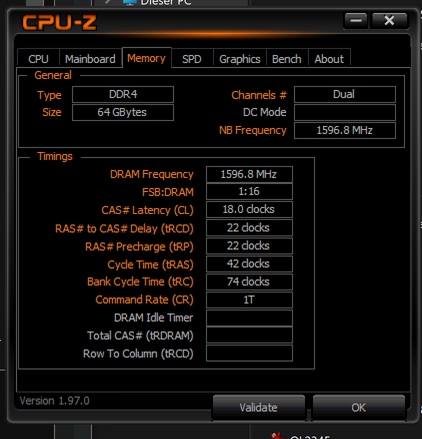

Meines Wissens nach kann da mit FLCK nichts asycron laufen. Entweder 1:1, 1:2 oder 1:4, etc.
Die Ryzen können bis 2000Mhz im FLCK hoch, aber nicht alle CPUs (Binning). Auch 1800Mhz ist nicht immer drin, wobei es SEHR selten ist, das es mit einem 5000er Ryzen nicht klappt.

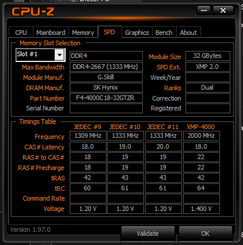

Versuch von daher mal den FLCK auf 1000Mhz. Damit mit dem 4000er ein 1:2 läuft.
Ich habe eben auch bei G.Skill und Gigabyte nachgeguckt. Beide Hersteller geben kein 4000MHz 2x32GB Kit an welches Kompatibel zum Aorus Master B550 ist. >_>
Warum deine CPU aufeinmal das nicht mehr kann...möglicherweise hat die CPU abgebaut...
Am besten ist du postest mal einen Screenshot von ZenTimings
