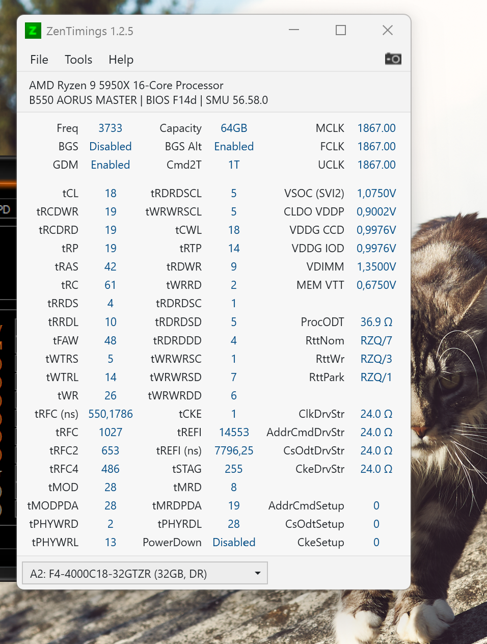

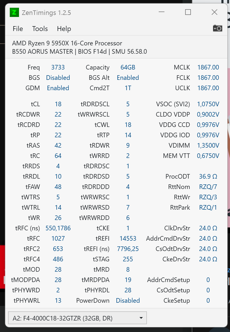

Gut, die 66MHz machen den Kohl nicht fett.

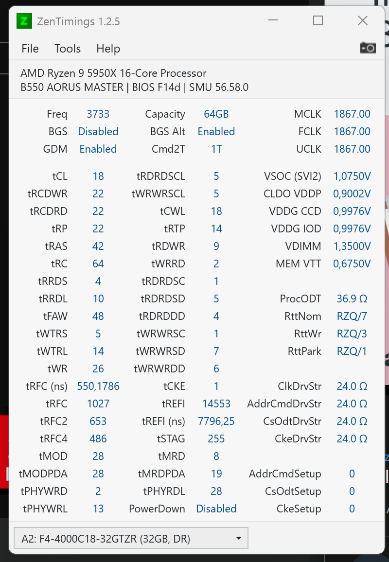

Schiess doch noch mal einen ZT Screenshot

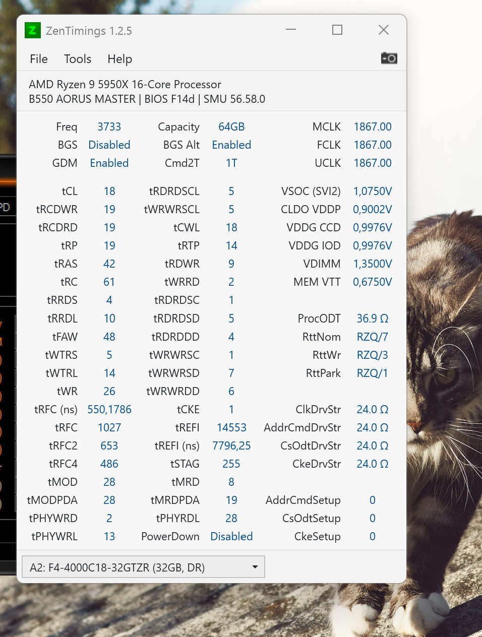

Hey Kollege,
hier der Screenshot:
LG
Micha

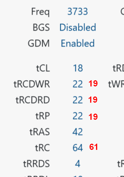

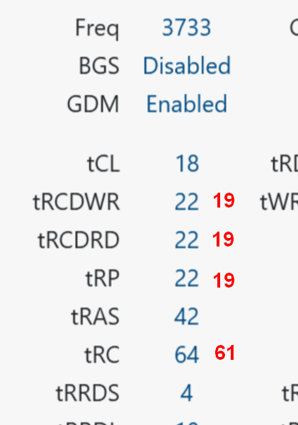

VDDG reicht nicht 0.95V?
Bei den Timings würde ich jetzt an Deiner Stelle noch probieren ob das bei 3733MHz nicht auch mit etwas strafferen Timings läuft.
Dann wärst du eigentlich set.
P.S.: und die tRFC ist mit >1000 auch viel zu hoch. Da würde ich mal 650 probieren.

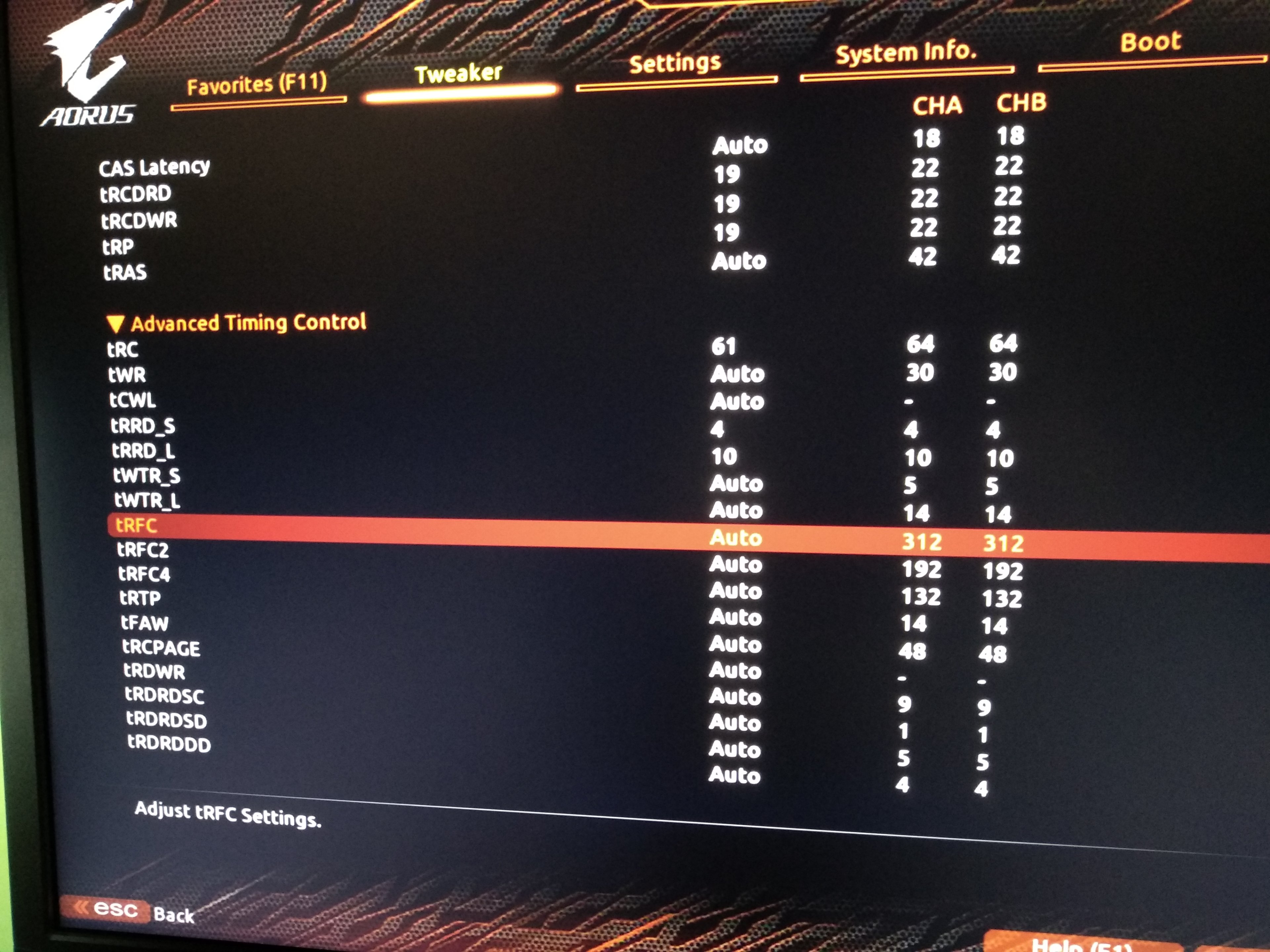

Hallo Ned,
das scheint funktioniert zu haben. Allerdings habe ich explizit nichts an der tRFC-Einstellung geändert, weil ich diesen Wert (wohlgemerkt mit >1000) nirgendswo finden konnte. Es gibt in meinem UEFI mehrere tRFC Settings :-)
Der Markierte ist der richtige
Von AUTO auf 650 stellen

Hallo Ned,
warum steht bei mir denn ein Wert von ~ 300 im UEFI und Zen Timings gibt ~ 1000 aus? Das irritiert mich echt.
LG
Micha
Ich hab da auch keine Antwort drauf,ausser das die Angaben die zt ausgibt korrekt sind.
Die trfc ist auch mit 550ns angegeben = 1027*2000/3733
Außerdem geben deine RAM Module eine RFC von 3xx cyklen bei 3733mhz schlicht nicht her. Dazu bräuchte es Samsung b Module und die hast du nicht.
Real liegt 1027 Zyklen an und das ist langsam bei 3733MHz

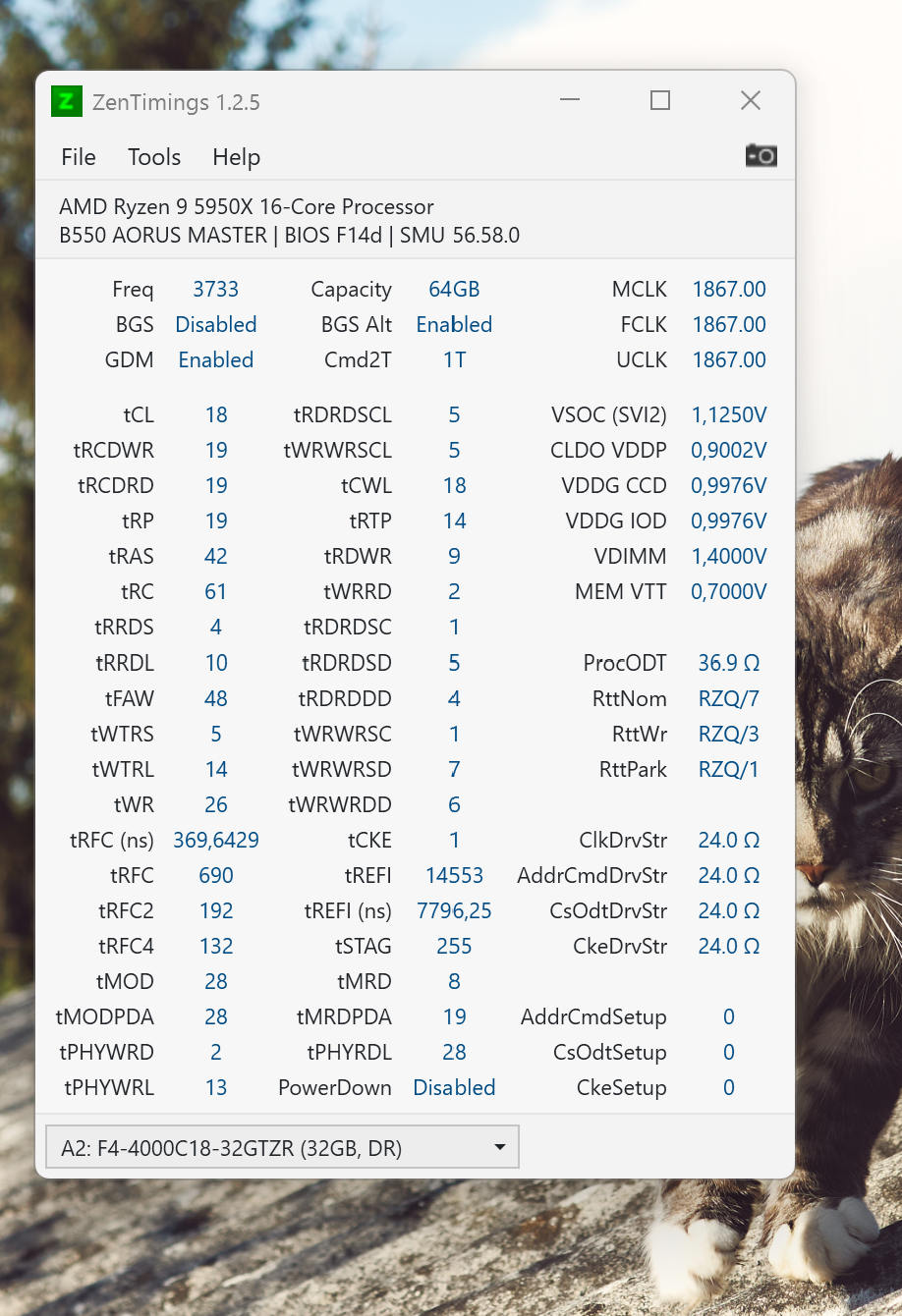

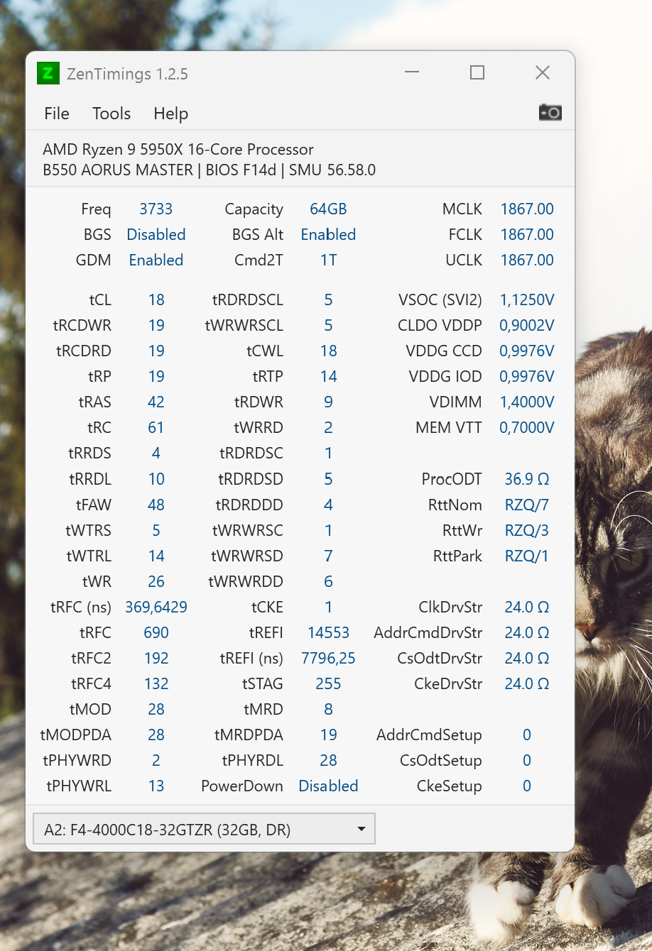

Hallo Ned,
ich hab es jetzt noch einmal probiert und mich stufenweise heran getastet. Da 650 ja nicht lief, denke ich ist mein Endergebnis ok, oder was meinst du?
LG
Micha
PS: Vielen Dank, dass du dir die ganze Zeit genommen hast!
