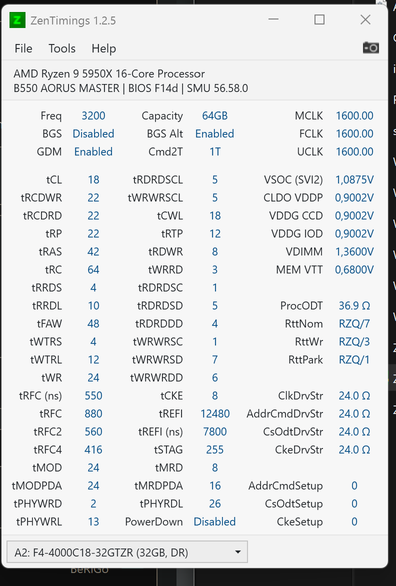

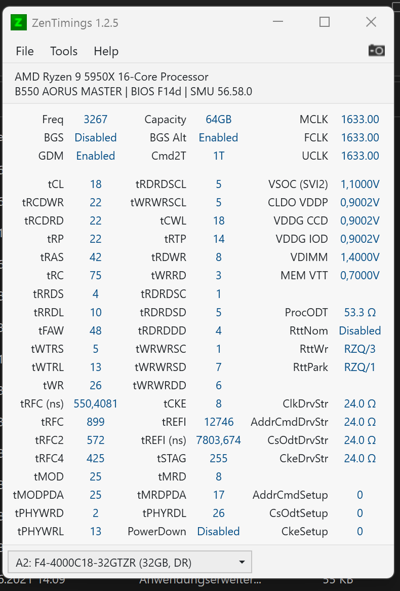

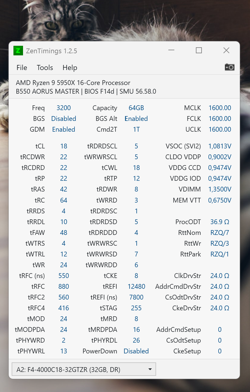

Hey Kollege,
anbei der gewünschte Screenshot.
LG
Micha

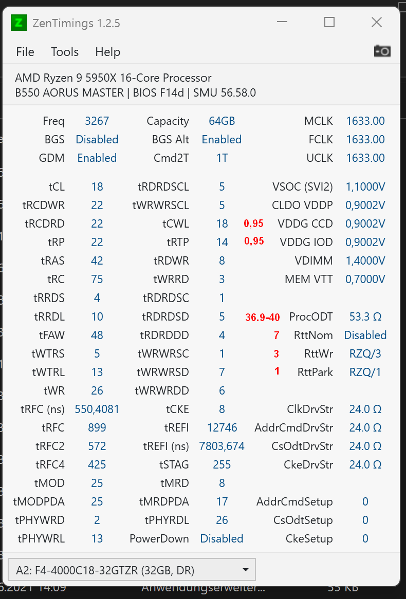

PS: Ja, dann müsste mein Ryzen aber schon echt stark abgebaut haben :-/ Bei der nächsten Hardware werde ich das anders angehen, da gibt es genügsam taktenden RAM mit flotten Timings und dann hoffentlich auch weniger Probleme...
@theGucky Welchen Vorteil hätte ich davon? Soweit mir bekannt ist, hat man spürbaren Leistungsverlust, sobald RAM + IF asynchron laufen, oder nicht?

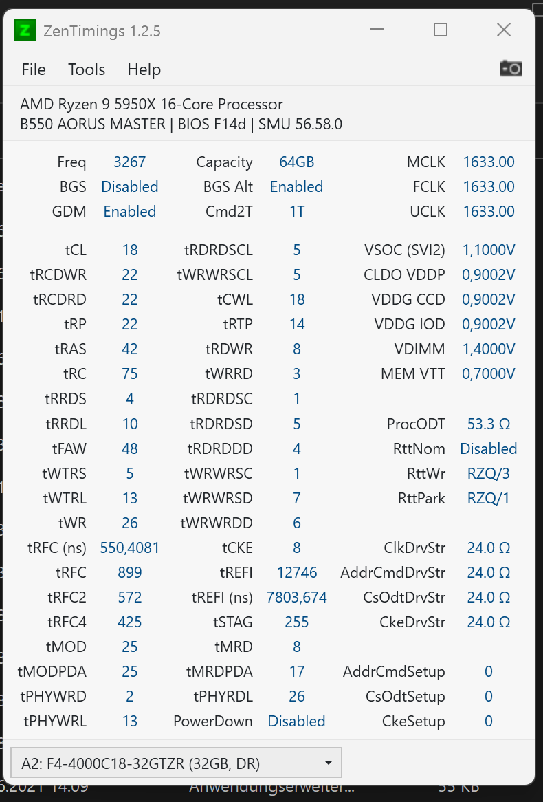

Na das sieht doch voltage mäßig jetzt nicht völlig grauenhaft aus.
Stell mal das hier ein und geh mal auf 3733MHz hoch.
Und dann nochmal einen Screenshot
Reaktionen: SeniorY

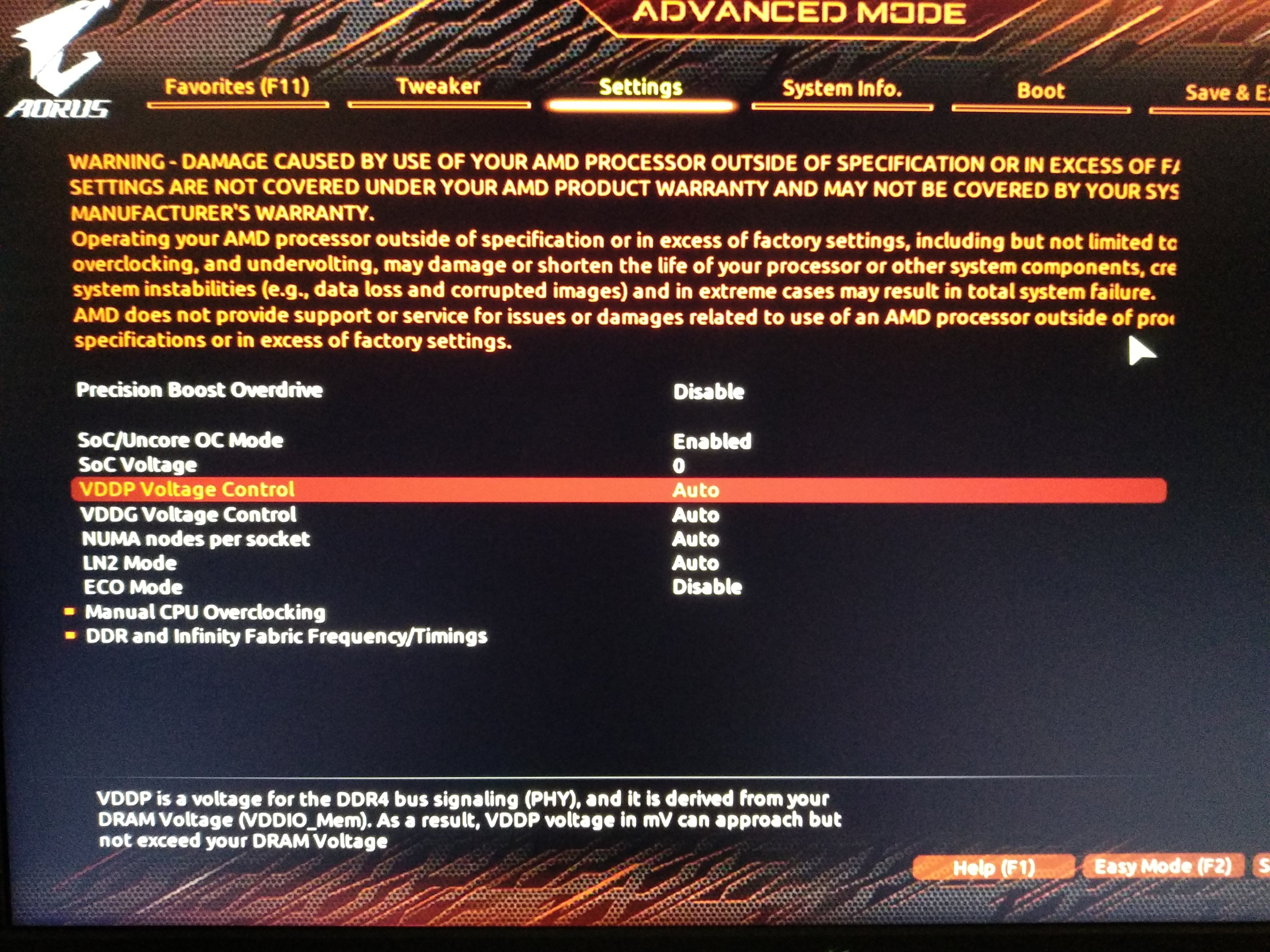

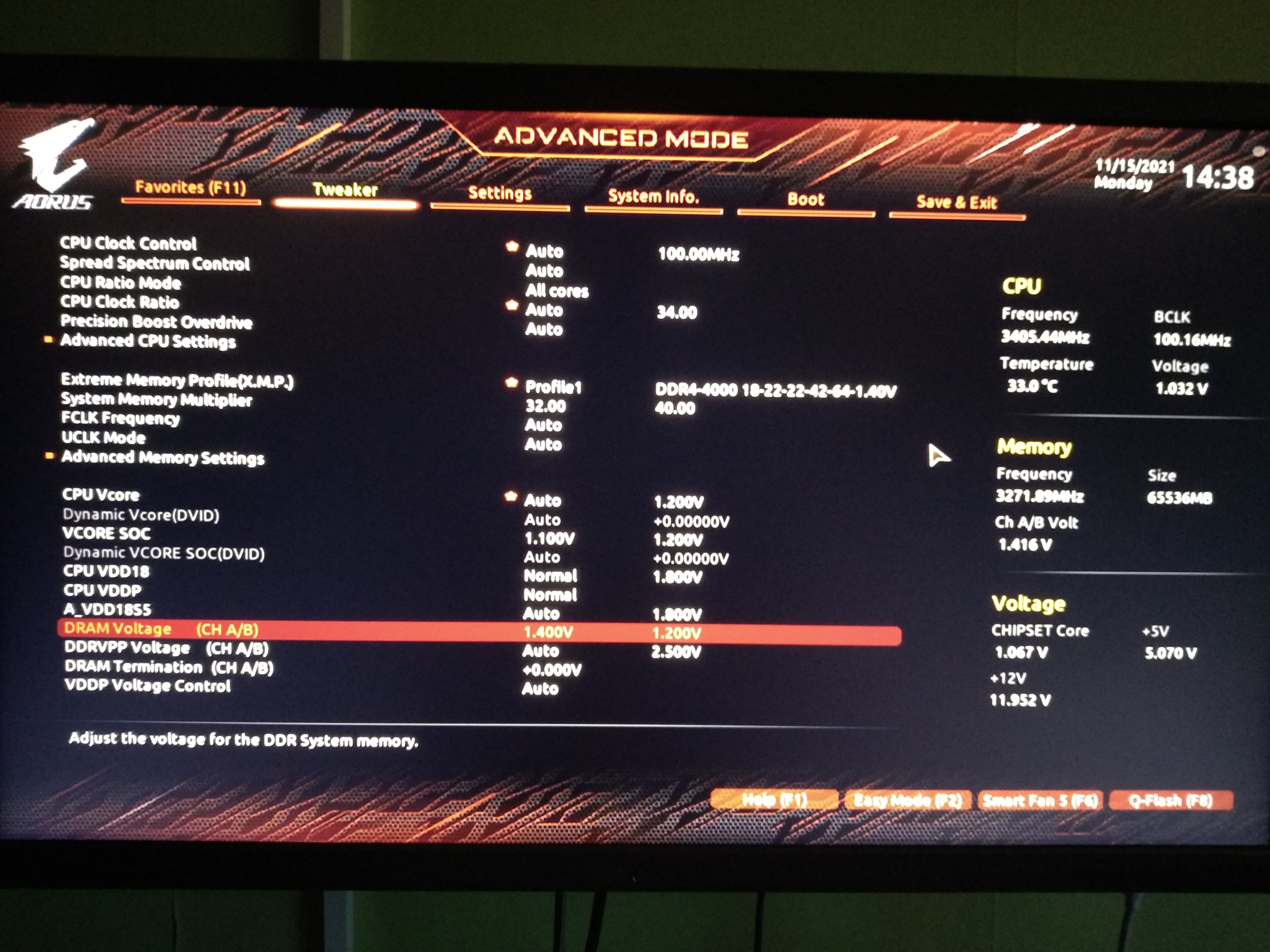

@Ned Flanders: Sollten wir vorab nicht prüfen, was Probleme mit unten einzusehenden Einstellungen macht bevor ich noch einmal hochtakte?

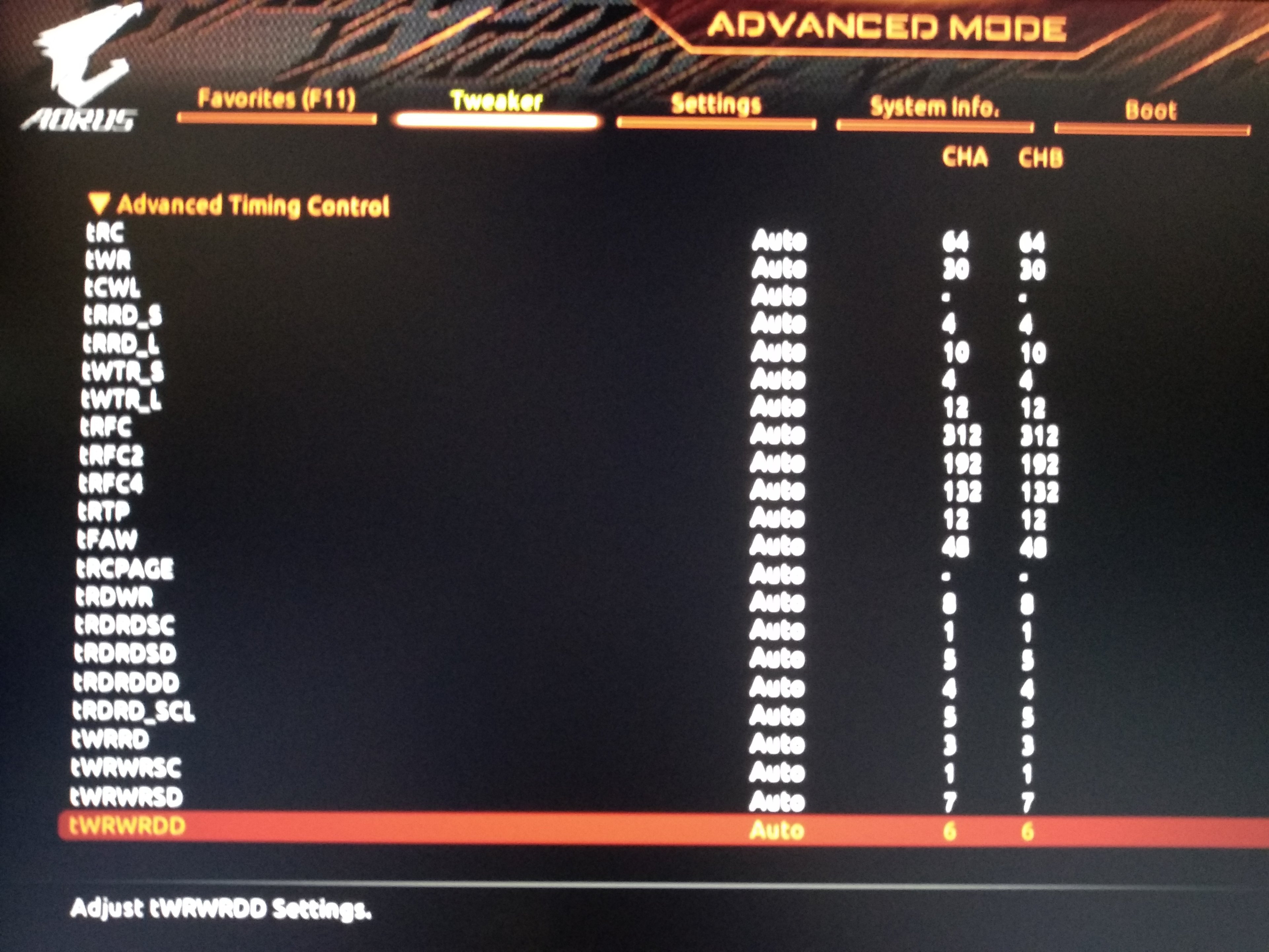

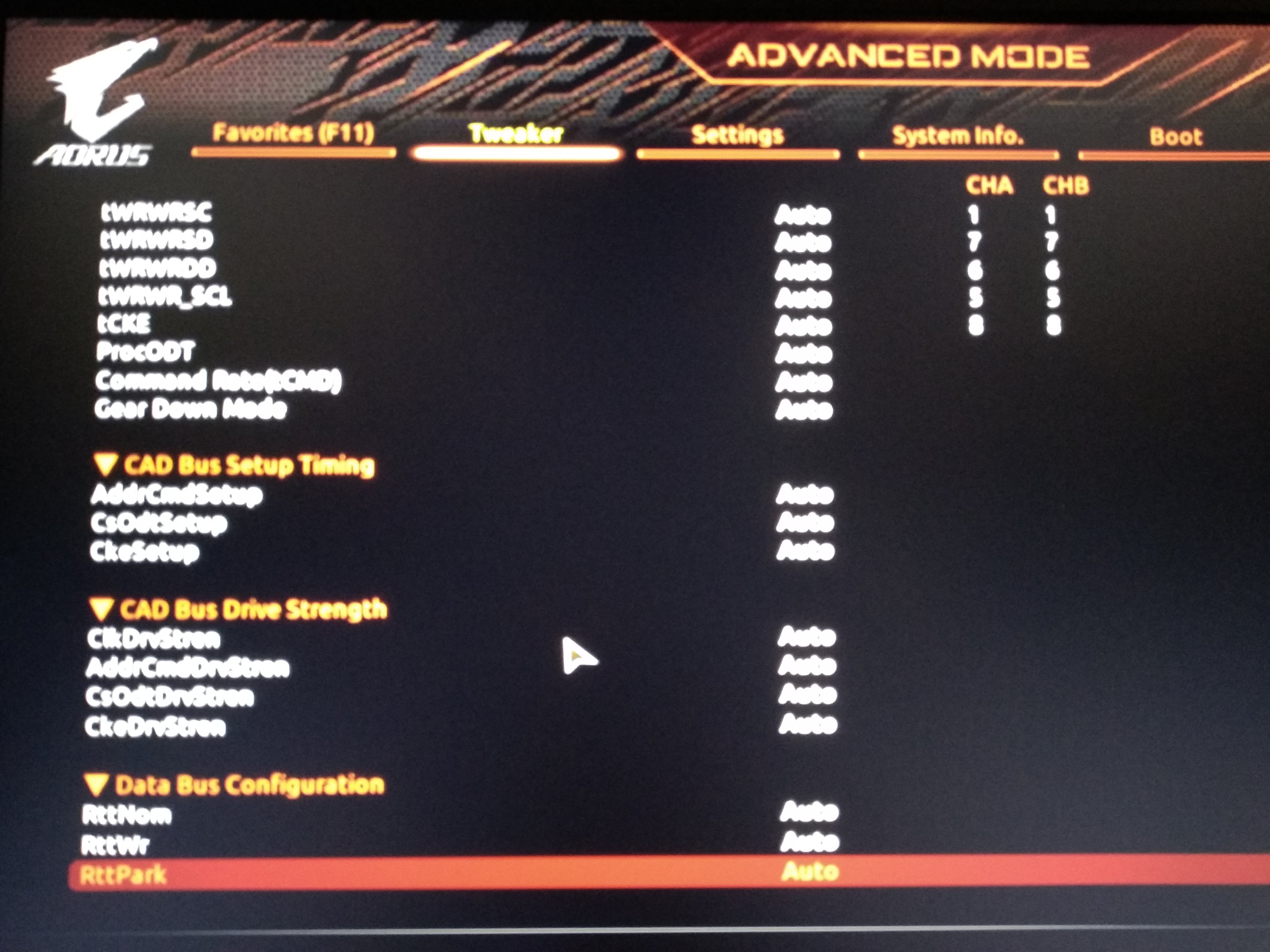

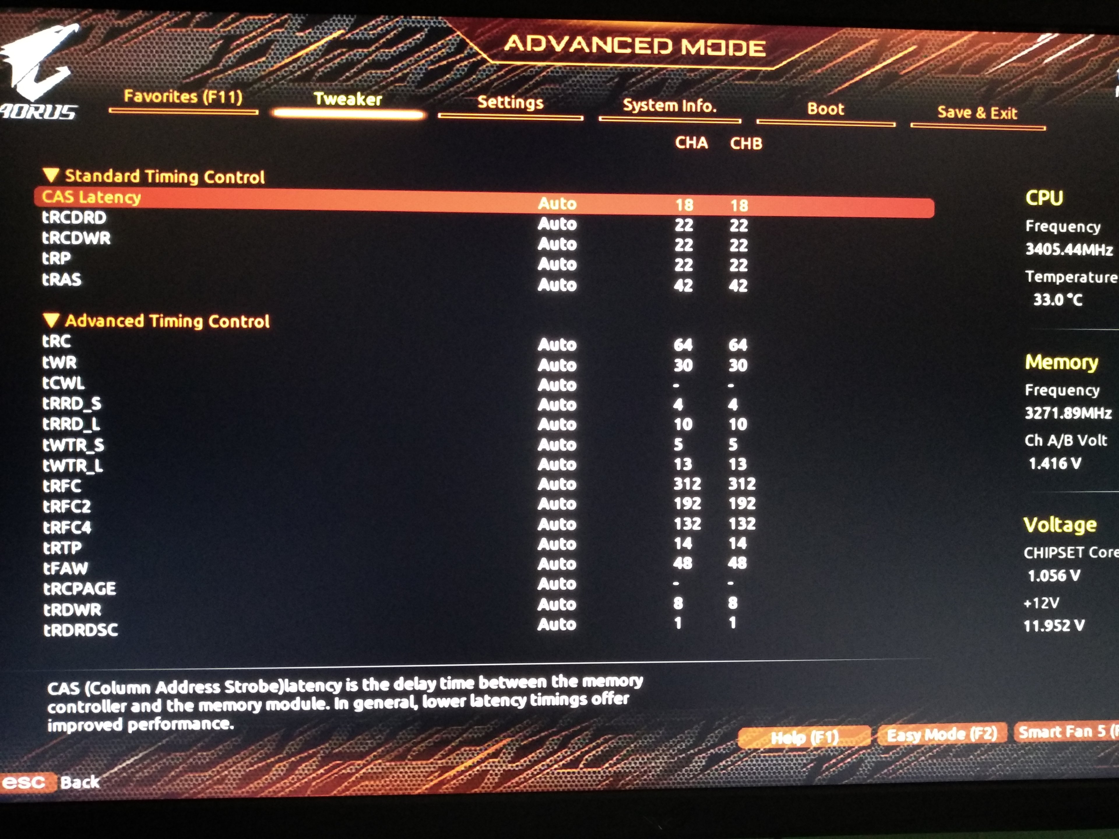

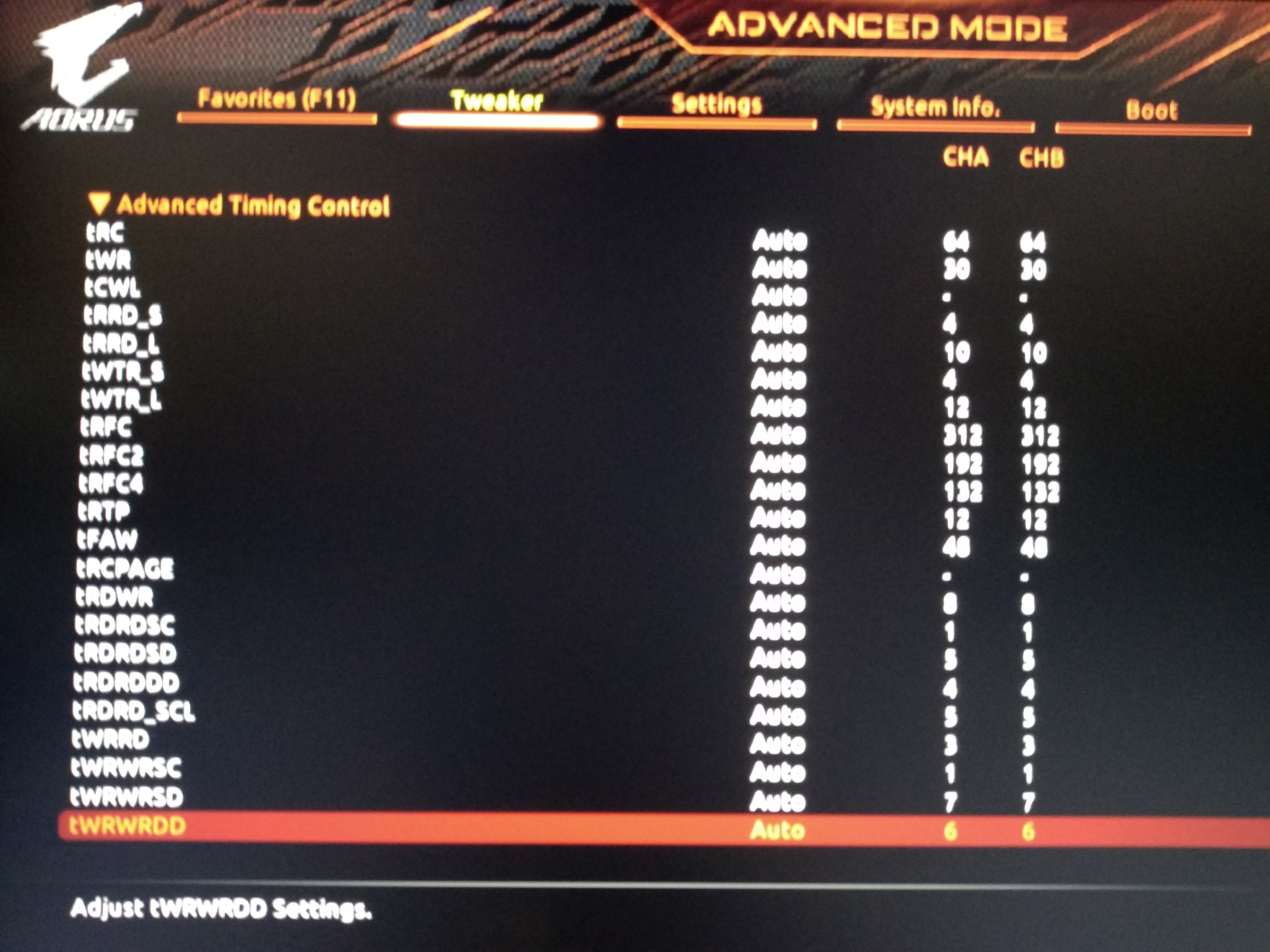

Hier mal noch aktuelle Fotos von meinen UEFI-Einstellungen:
Du kannst ja den Takt erstmal lassen wo er ist, aber stell die Widerstände und Voltages korrekt ein.
screenshots sind angenehmer ;) müsste das BIOS auch können!? USB Stick anschließen + F12 (vielleicht)
Soundprobleme liegen gerne an falscher VDDG IOD/CCD. DIe erst mal anpassen so wie von Ned Flanders vorgeschlagen und gucken ob es sich bessert. IOD > CCD und die IOD kann gefahrlos rauf bis auf 1,05v
Edit: Und PBO von AUTO auf OFF

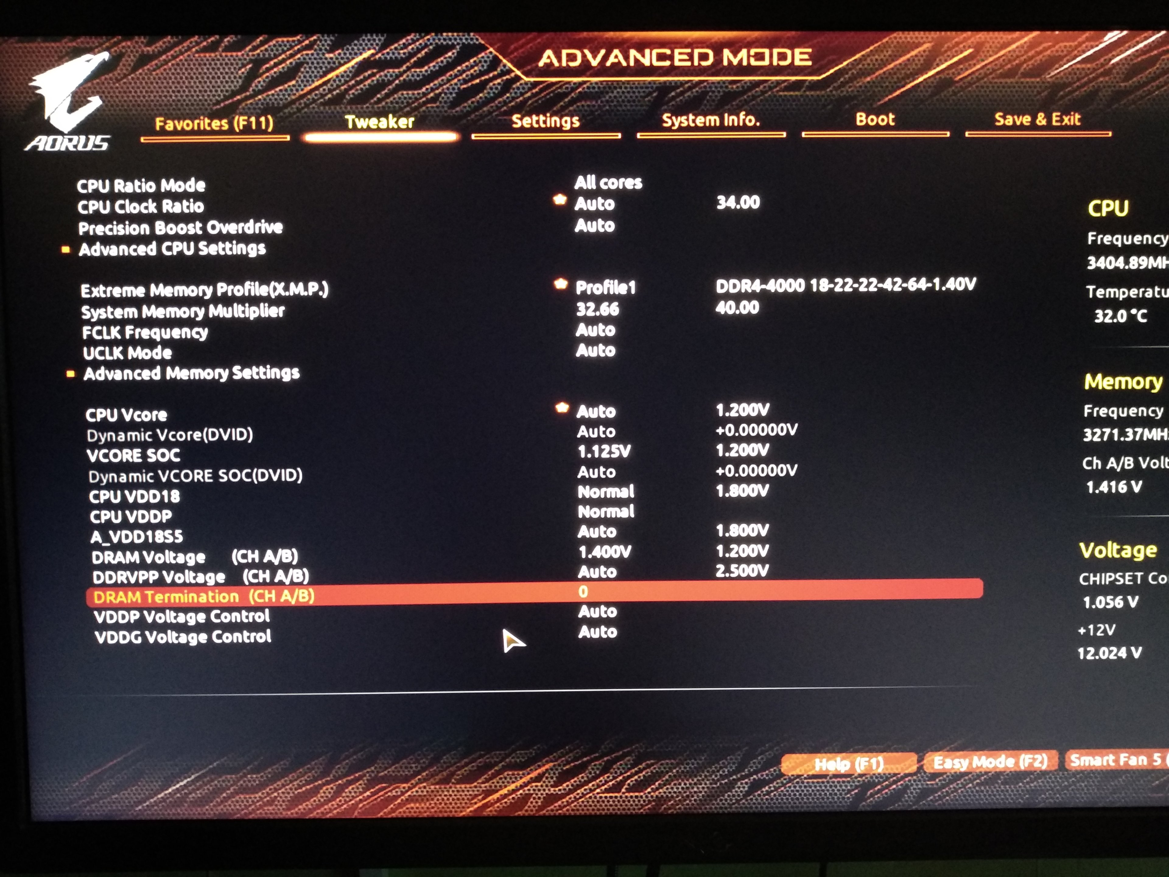

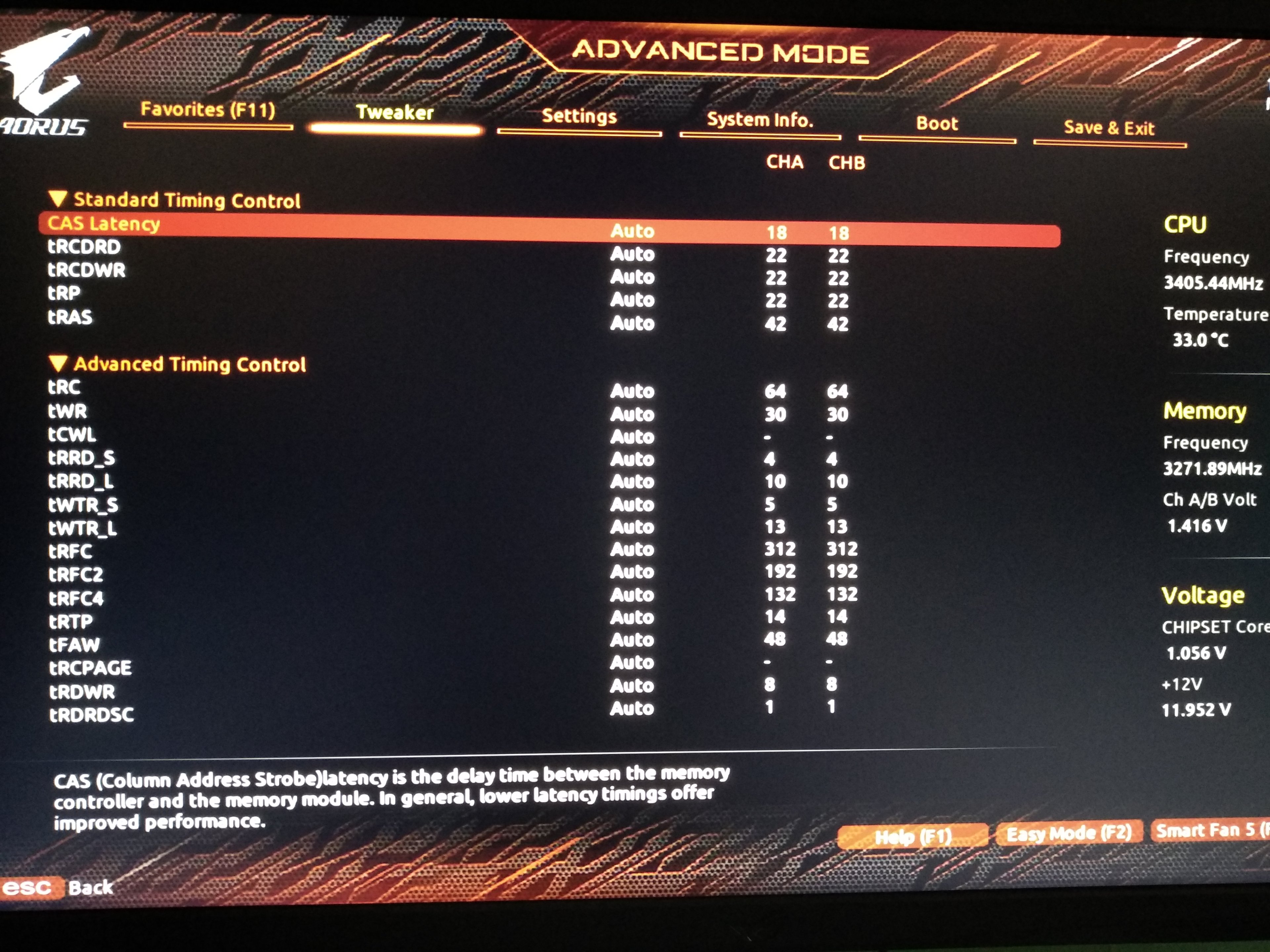

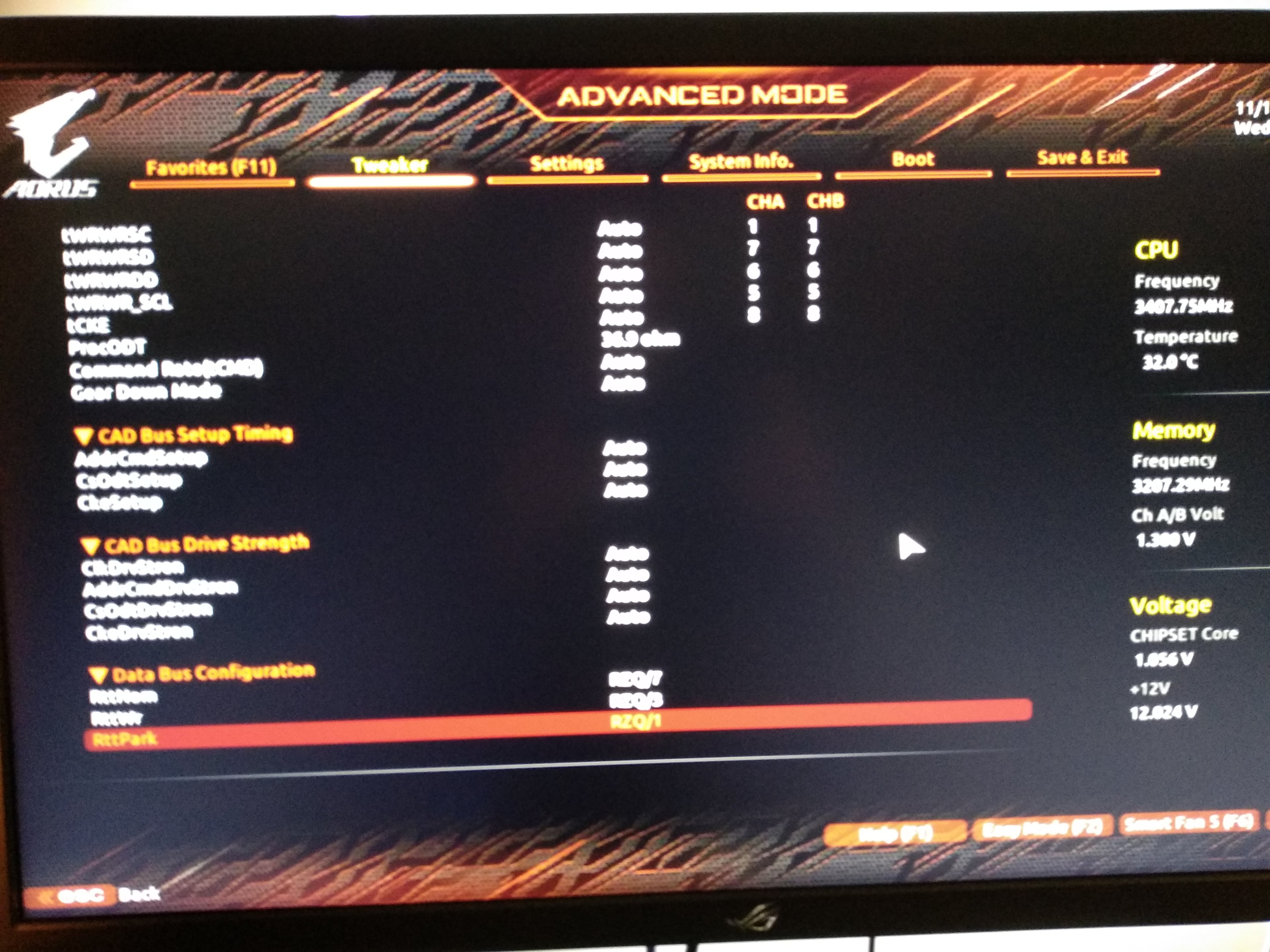

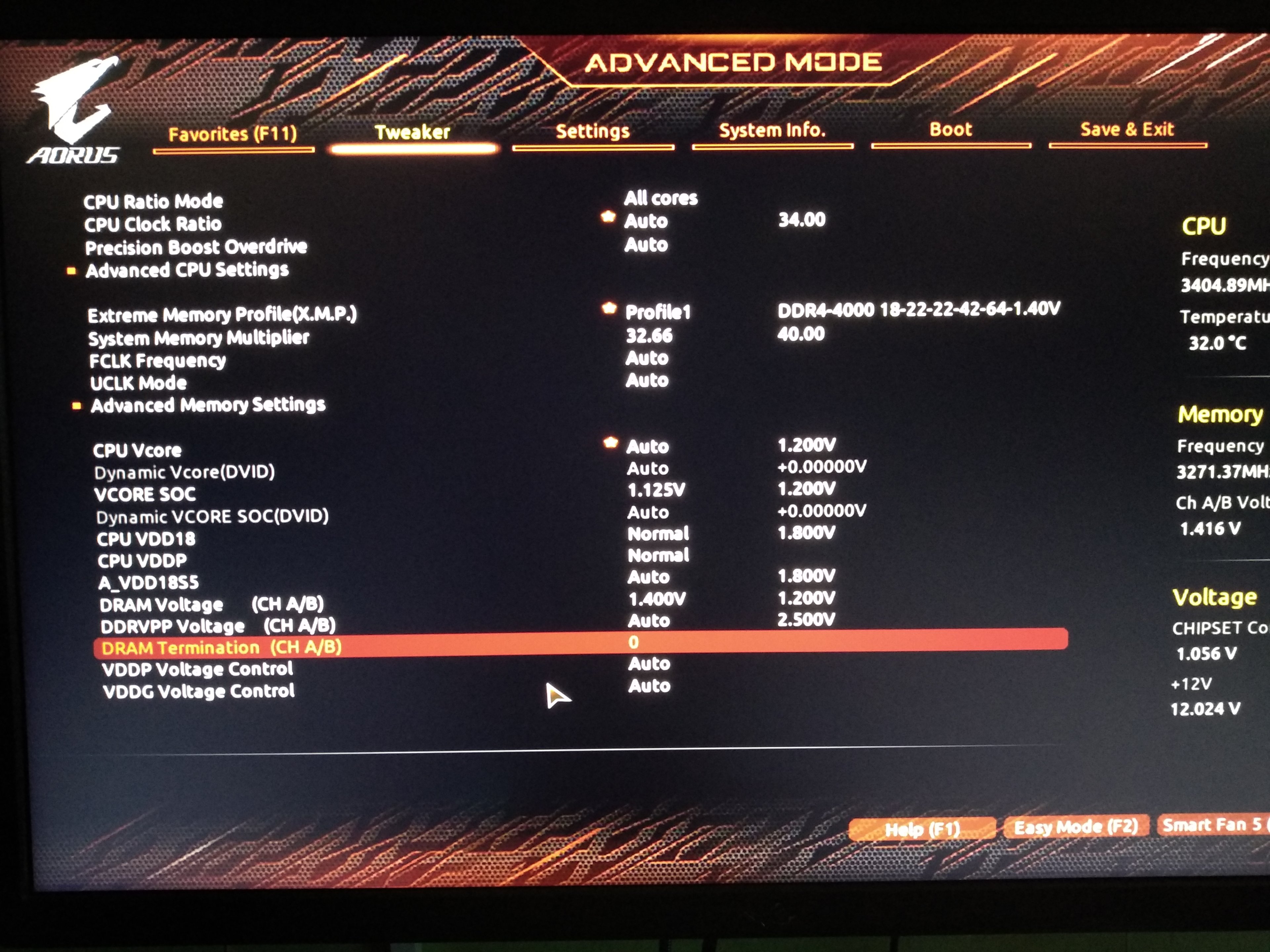

ich musste erst mal kurz nachschauen, was du mit PBO meinst :-) Ist jetzt deaktiviert. Bei den Einstellungen von Ned bräuchte ich etwas Hilfe, da die Werte nicht mit denen, welche angezeigt werden, ganz übereinstimmen (siehe Fotos). Ich hatte übrigens eben in Youtube erneut einen Ruckler.
Ned Flanders schrieb:
Ist doch alles da... Musst nur von AUTO auf die entsprechenden Werte stellen.

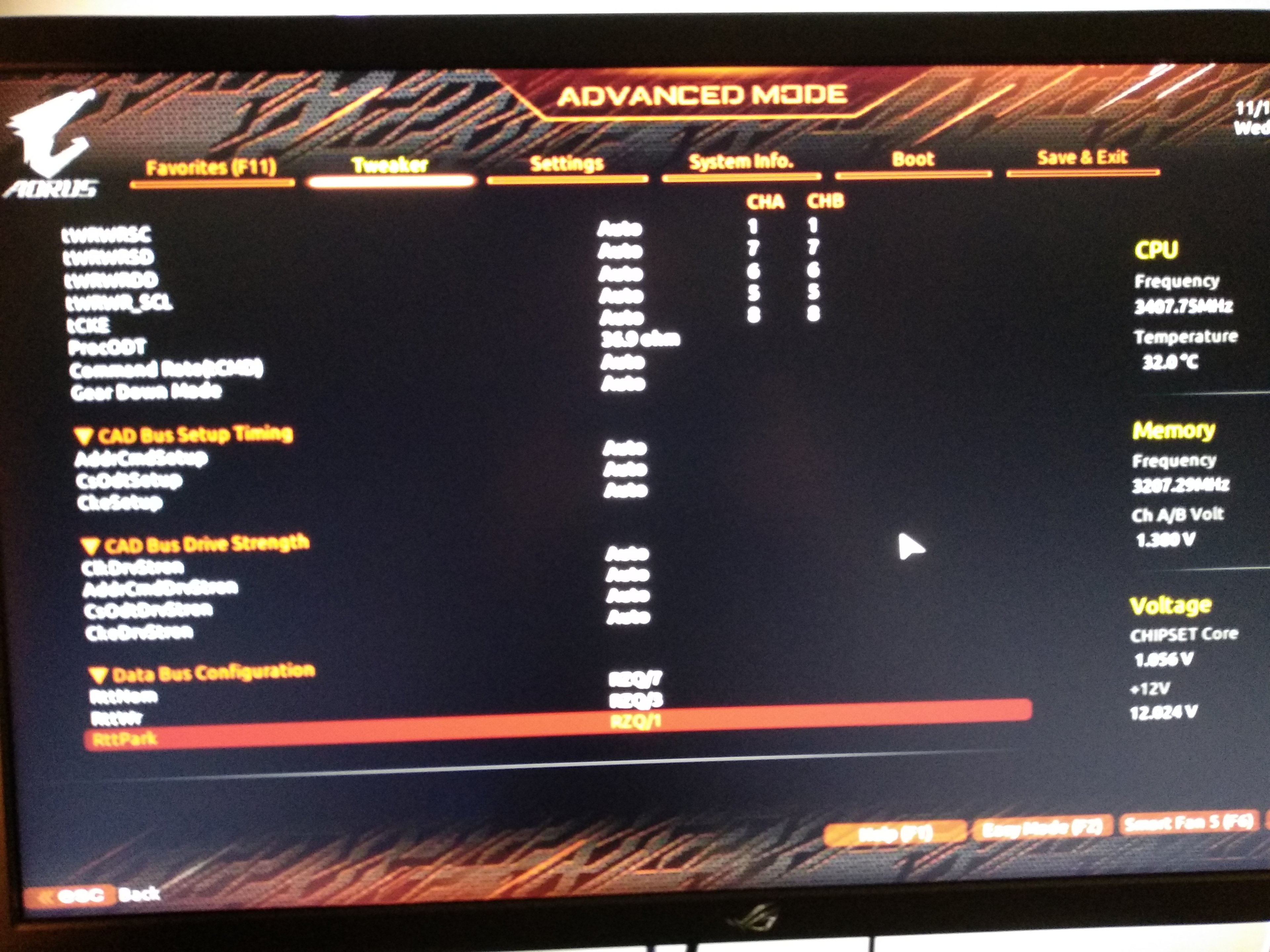

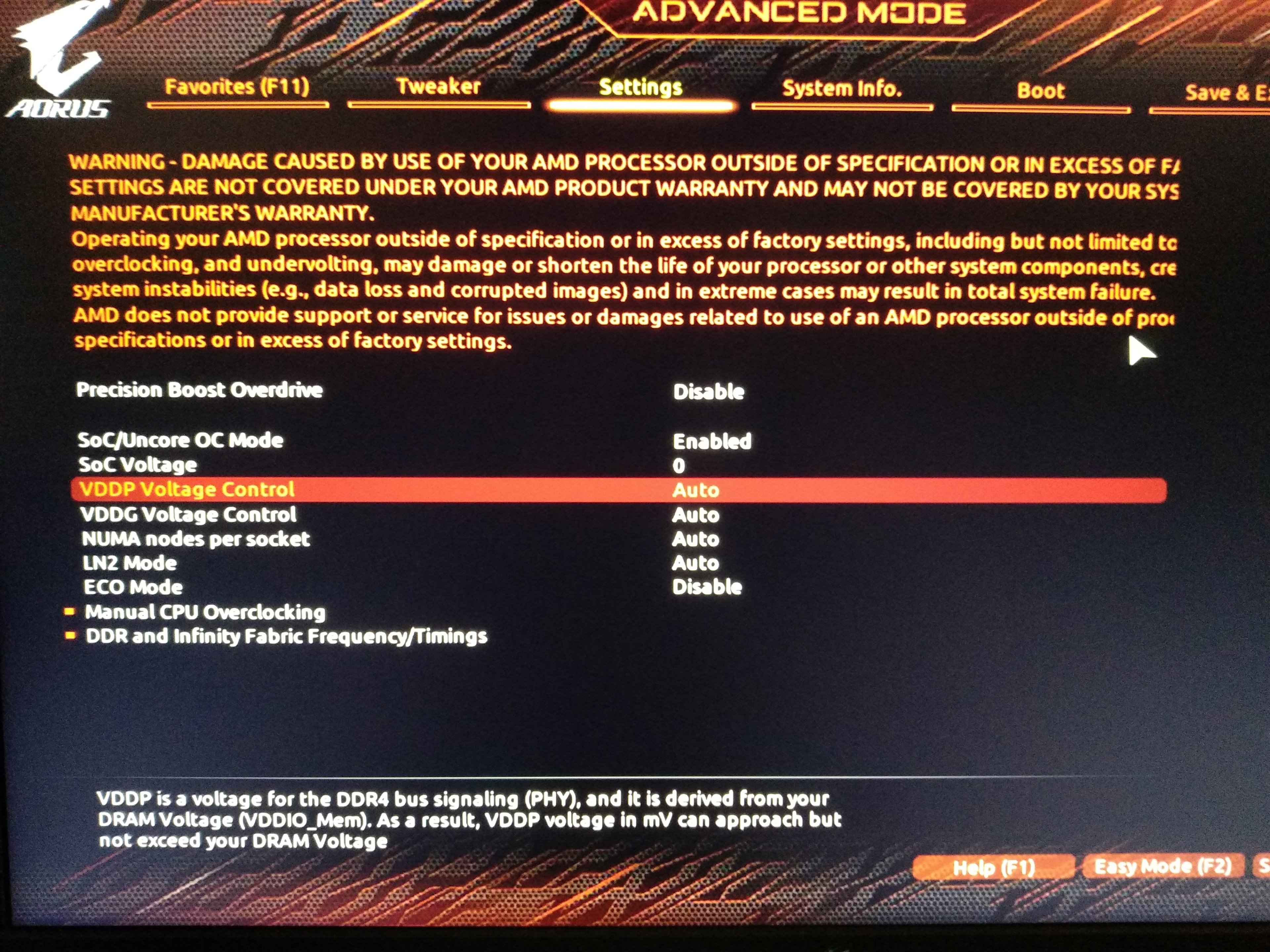

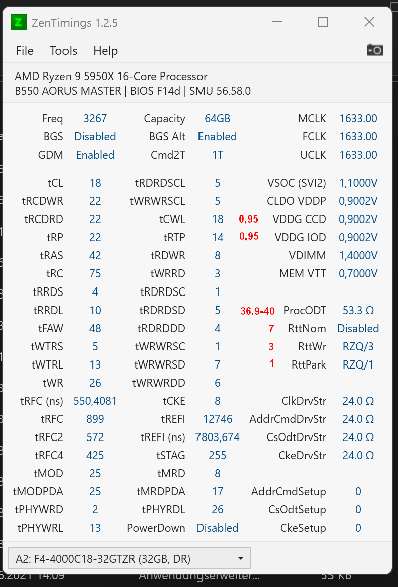

So, ich hab es heute endlich geschafft die Werte zu übernehmen, hier das Foto (ich bitte die Qualität zu entschuldigen, versichere aber, dass ich die Werte wie angegeben übernommen habe):

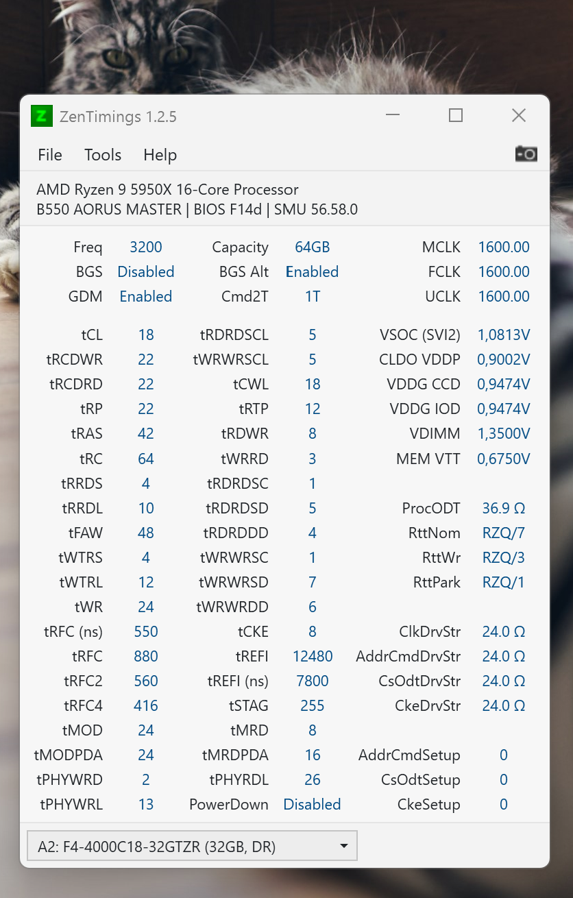

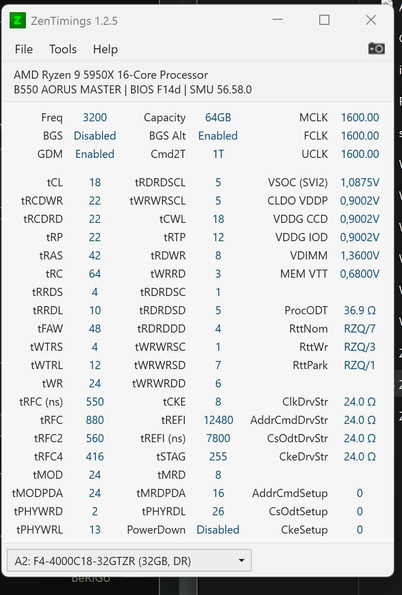

Hallo Ned,
stimmt, das gab es ja auch noch :-) Anbei der gewünschte Screenshot!
So, jetzt sollte aber alles stimmen :-)
Ja, jetzt sollten die Probleme weg sein.
Wenn Du den Takt wieder erhöhen willst, würde ich auf 3733MHz gehen und dabei die VDIMM auf 1.4V setzen.

Den IF setzt du einfach synchron, also 1866MHz. Und danach immer mit ZT checken

hier mal die versprochene Rückmeldung: DDR4 3466 (+ entsprechender IF-Takt) klappt bisher problemlos. Ich werde die Tage weiter ausloten, was geht und was wohl nicht. Deine Tipps mit der Spannung scheinen wohl auf jeden Fall weitergeholfen zu haben :-)
