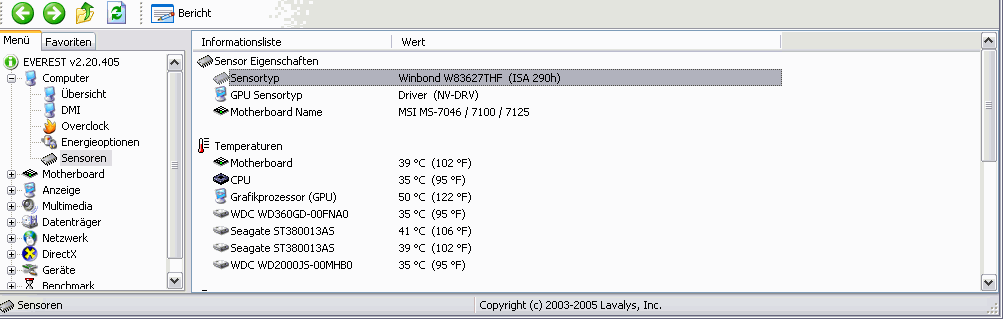

also ich hab schon ein schlechtes gewissen bei meinen temps (s. Bild).
aber bei den aussentemperaturen :rolleyes:
aber wenn ich deine temperaturen so lese, :eek: heftig, würde mir umbedingt eine lösung für ein küleres sys. einfallen lassen ;)
