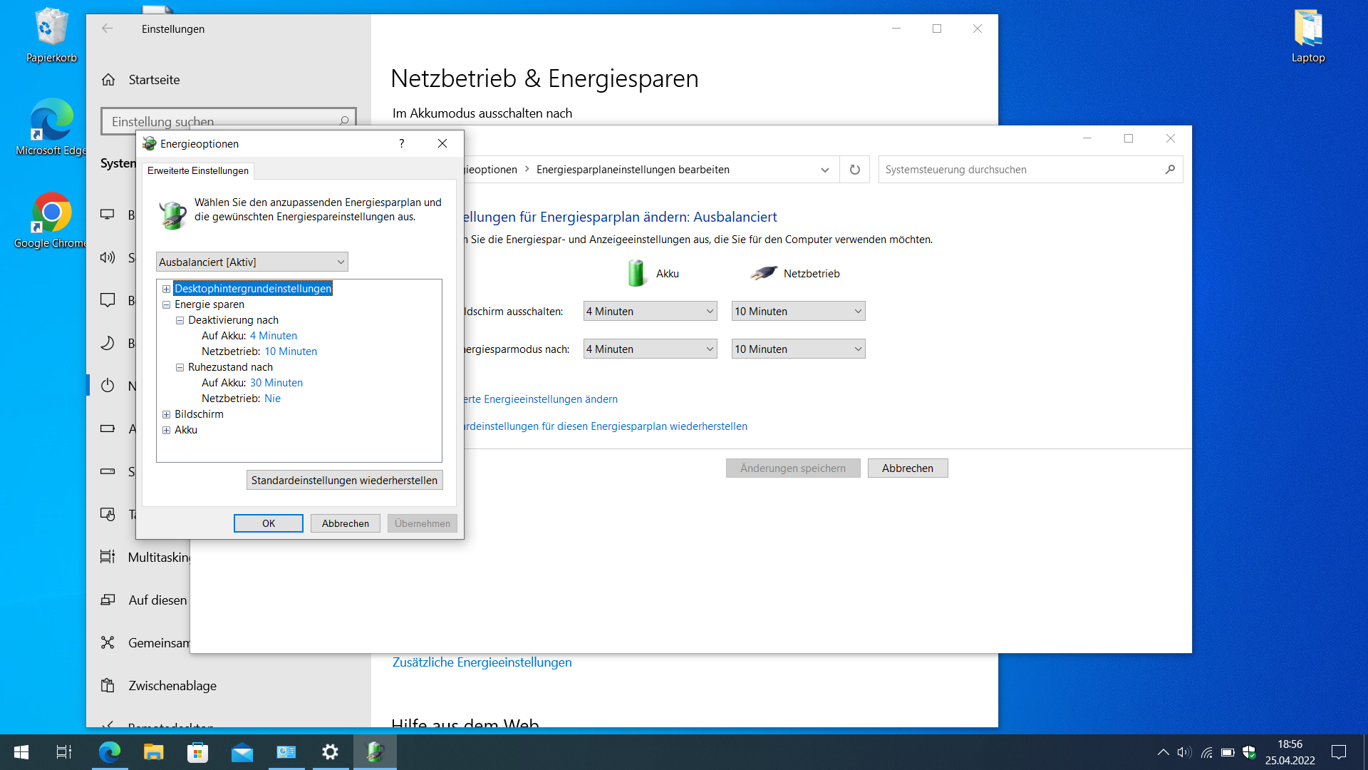

Prozessorenergieverwaltung ist gar nicht aufgeführt
habe dir einen screen angehängt
Bin auch nochmals alles Mögliche durchgegangen und konnte keine veränderte Einstellung finden :(

gibt es gar nicht
es gibt nur ausbalanciert mit den aufgeführten einstellungen
ich denke die energieverwaltung wird nicht mehr dadurch kontrolliert, wie bei win7 und co

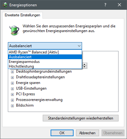

Doch, das läuft auch auch bei Windows 10 noch über die Energieoptionen und sollte eigentlich deutlich umfangreicher sein als bei dir. So sieht es bei mir unter Windows 10 Pro aus:
Da würde ich erstmal rausfinden, warum das bei dir so eingeschränkt ist. Evtl. ist ja aus dem gleichen Grund die CPU auf 50% Auslastung beschränkt.

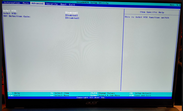

Ich glaube weiterhin, dass da eine Drosselung aktiv ist im BIOS. Schau mal im BIOS unter folgenden Punkten nach:
Was verbirgt sich dahinter?
Hast du mal BIOS auf Standardwerte zurückgesetzt?
Es muss irgendwo eine Begrenzung auf 50% herkommen. Entweder über Voltage oder Temperatur.
Eins von beidem lässt die CPU nicht hochtakten und beschränkt sie auf 50%.
Du schriebst, dass es ein Vorführgerät sei. Die haben bestimmt im Laden es so eingestellt, dass der nicht auf 100% läuft und nicht laut und nicht warm wird.
EDIT: Noch was gefunden. Es gibt ein Advanced BIOS bei allen Acer Geräten. Hier ein Video, wie man es erreichen kann. Keine Ahung, was du dort findest.
Und sollte es der Fall sein, dass es fest auf "Ausbalanciert" eingestellt ist, dürfte da drin dann sicherlich auch die Begrenzung auf 50% Auslastung (nicht änderbar) festgelegt sein.
