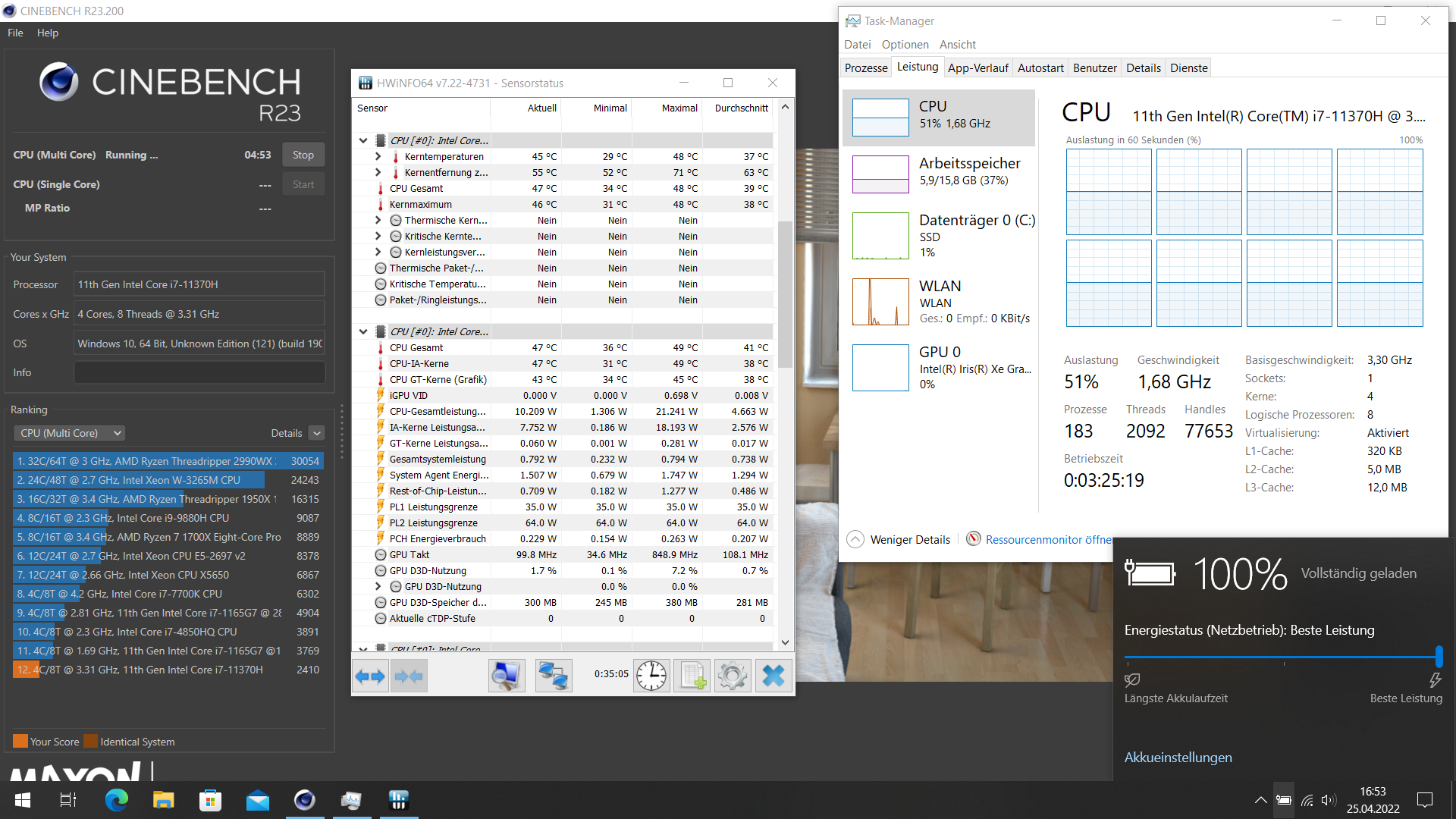

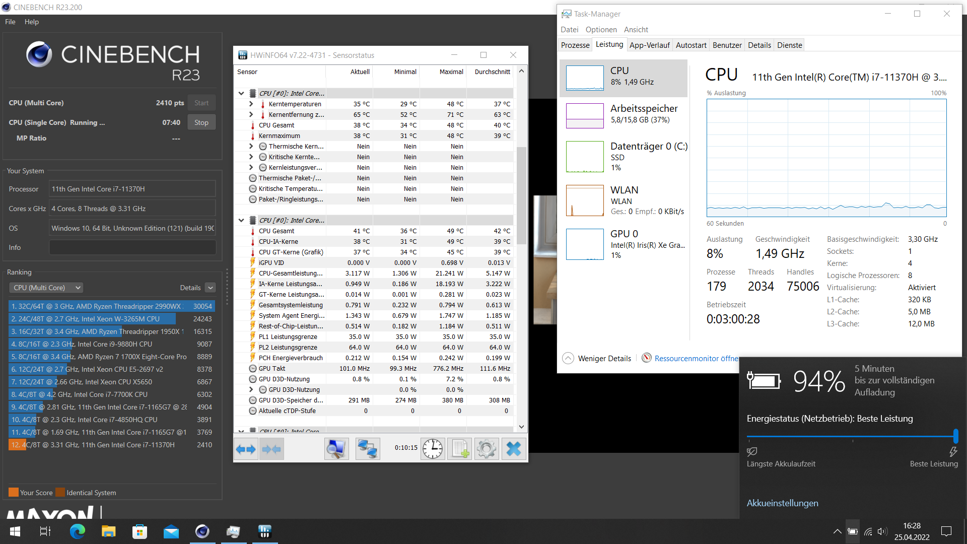

NikoNet schrieb:
Mach doch bitte paar Screenshots von dem, was du da gemacht hast.
sind angehängt :)
der Unzensierte schrieb:
Die 50% Auslastung hast du womit ausgelesen? Sind alle Kerne beschäftigt in Prime95? Taskmanager!
genau mit taskmanager

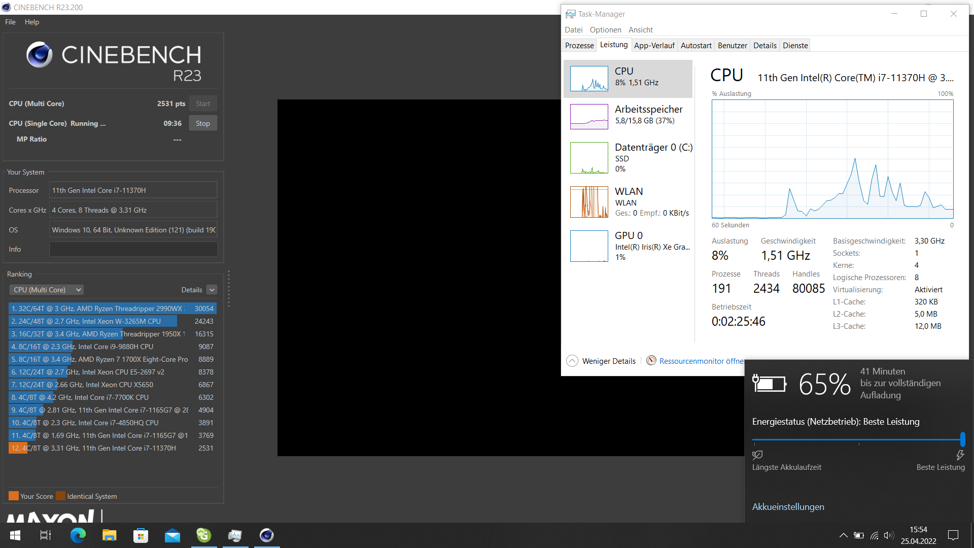

hier noch ein screen mit cinebench single core test
was auch noch zu bemerken ist, dass cinebench den single core test nicht beenden kann
Es steckt beim rendering fest, egal wie lange man es laufen lässt
multi core test funktioniert ganz

CoolKid schrieb:
Nun habe ich Windows 10 Edu
Gibts deswegen vielleicht das künstliche Limit?
Oder es fehlen rudimentäre Treiber usw. anders ist dieses 50% Auslastungslimit und auch die Taktraten (maximal 1,6Ghz) nicht zu erklären.
Normal wären in CBr23 ~1500 Punkte Singlecore und ~5800 Multicore.

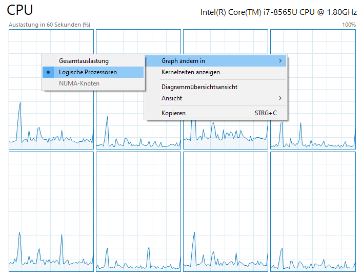

Mach mal bitte folgende Einstellung mit dem Rechtsklick, dann kann man alle Kerne sehen.
Sieht echt komisch aus bei dir. Halbe Auslastung und auch ca. halbe Punktzahl.

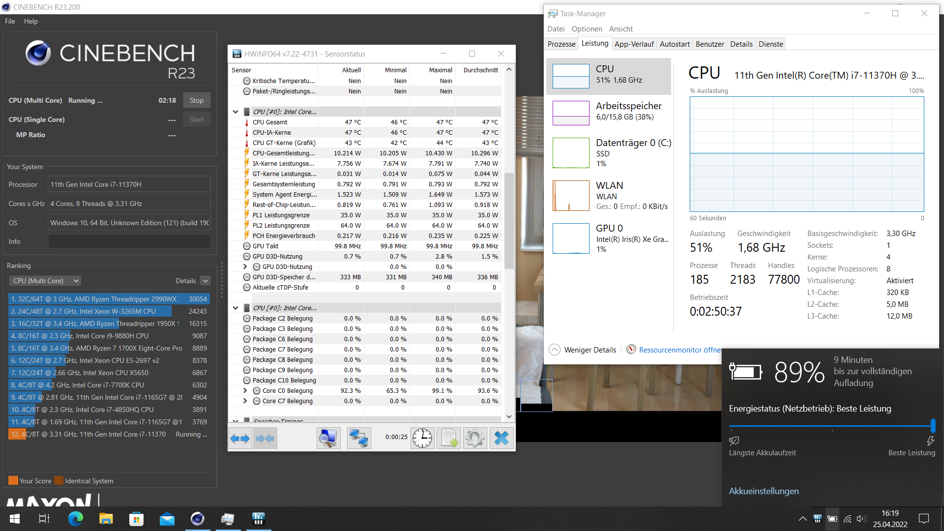

habe grad eben nochmal den multicore test laufen lassen
hier der screen
alle kerne sind nur zu 50% ausgelastet...

Sieht aus als würde das PL begrenzt werden. Laut HWiNFO64 zieht die CPU nur 10 W in Cinebench multi. Das sollten eher 35 sein.
Ist irgendeine Acer-Software installiert, die die Leistung begrenzen könnte?
Wie sehen die genaueren Einstellungen zum Windows-Leistungsprofil aus?

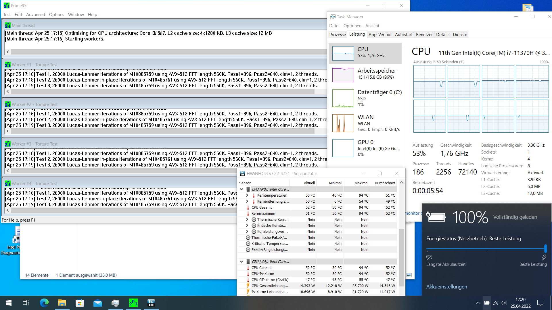

hier ein screen mit prime 95
man sieht das alle 4 kerne (& 8 Threads) nur mit 50% arbeiten

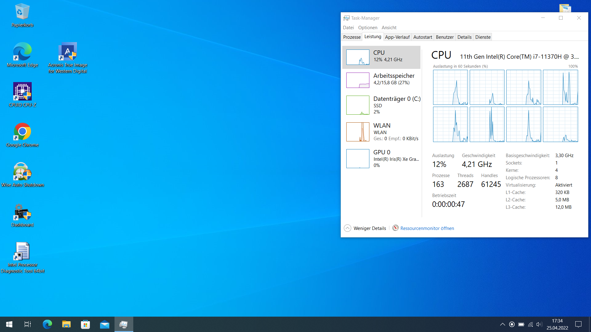

was ich beobachten konnte ist, dass nach dem neustart ein paar kerne kurz einen peak hatten über die 50%

Schau erstmal nach bios Update, wenn nicht schon installiert.
Und dann mal mit throttlestop dem Gerät Beine machen. Laut hwinfo dümpelt die Kiste auf der 35w Grenze bei etwa 1,6ghz und unter 50grad.
