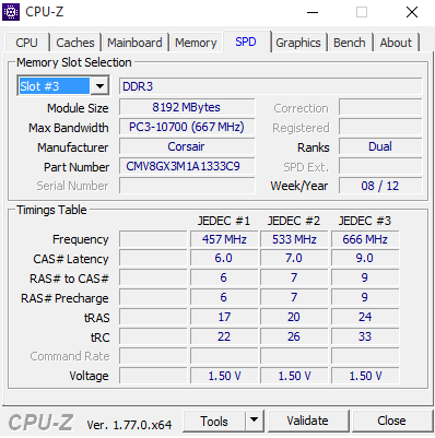

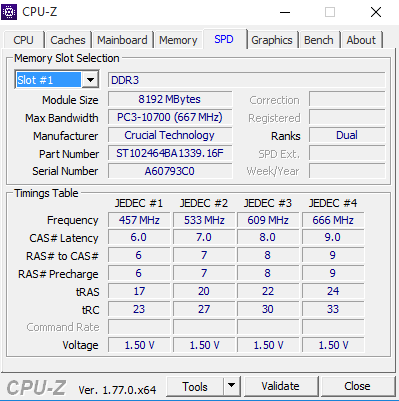

Dann wollen wir mal.
http://www.mindfactory.de/product_info.php/EKL-Ben-Nevis-Tower-Kuehler_992035.html Lüfter.
Hätte ich gleich so machen sollen. Sorry :<
also nur ne neue graka und ein zusätzlicher RAM-riegel. bleibt die frage nach dem takt und ob irgendwas (sehr) CPU-lastiges läuft. wie sieht denn die auslastung jetzt gerade aus?

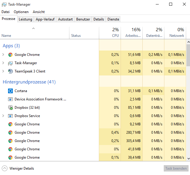

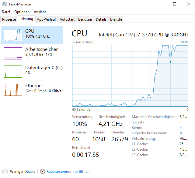

Hier mal im Normalbetrieb.

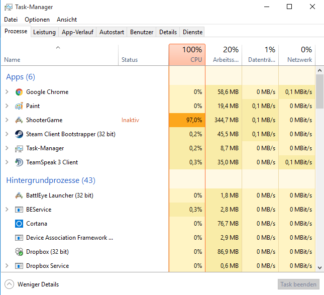

Und sobald ich das Spiel öffne. Ich komme nicht mal aus dem Hauptmenü raus.

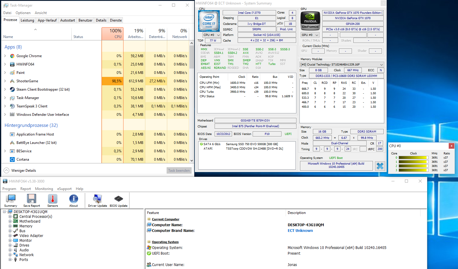

Ein Spiel, das eine CPu mit 8 threads zu 97% auslastet halte ich für unwahrscheinlich...sicher, dass du alle Chipsatztreiber usw installiert hast? nicht das dein quadcore + HT nur als singlecore oder sowas läuft.
Kann auch sein, da du den Lüfter getauscht hast, dass da etwas nicht richtig ist und der Prozessor runtertaktet, weil er zu heiß wird. Schau mal mit HWInfo zB wie die Temperaturen sind und ob der neue Kühler richtig sitzt. Wie viel Wärmeleitpaste hast du aufgetragen?
Im Taskmanager unter Leistung solltest du für die CPU 8 Diagramme sehen.
Und da siehst du auch die Taktfrequenzen, falls die CPU zu heiß wird und runtertaktet.

Windows Defender war aktiviert. Ich habe testweise alles deaktiviert und hatte die gleiche Auslastung.
Und nein, ich will dich nicht verarschen.
Das sollte anders aussehen nehme ich an?
@ Libertin

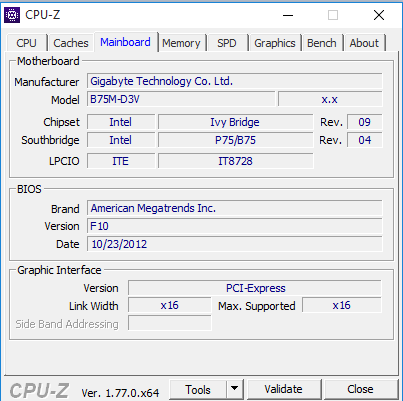

Wie sieht es denn mit dem aktuellsten Bios-Update für dein Board aus? Wenn ich den Wert, das Verhalten sehe, rate ich dann in jedem Fall mal zu dem aktuellsten Bios Update. Dann schau, wie es ist.
Du hast im Hintergrund aber laut deines Screenshorts immer noch eine Menge laufen. Steam Client, Paint, alle möglichen Sachen. Also ehrlich, je nachdem was da läuft, würde ich fast Sagen, zusammen während du spielst, ist das Normal.

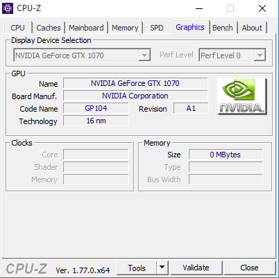

Hm das ist echt komisch... Also Temperaturen sehe ich da zwar nicht, aber dann würde er auch was anderes machen und nicht hoch takten. Hast du die Treiber sauber deinstalliert und dann neue für die 1070 installiert? Ansonsten vielleicht Windows neu installieren? Da gehen mir sonst auch die Ideen aus.
Ah hast ja geschrieben Windows ist neu, dann müsste er auch neue Treiber haben...
