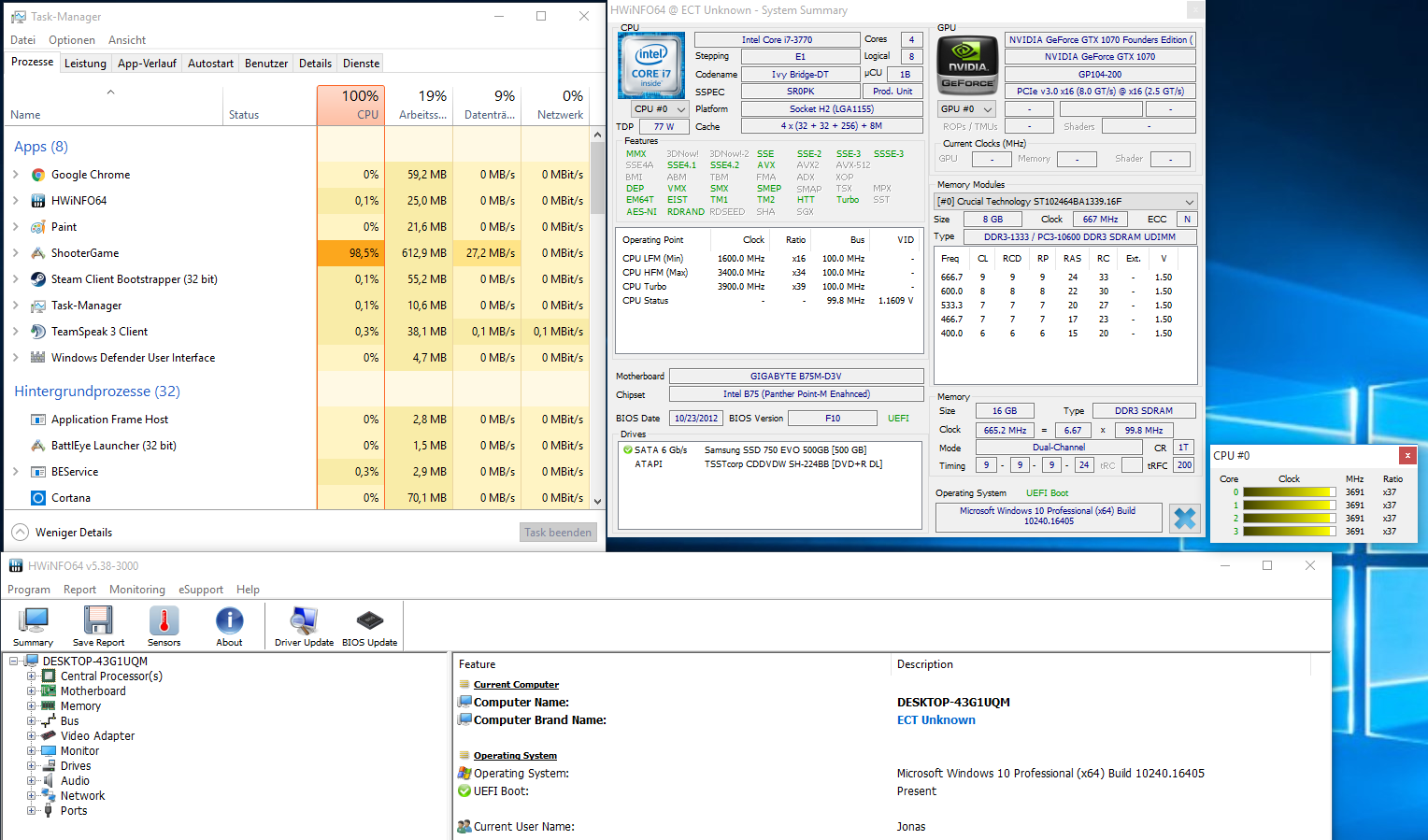

Wieso denn? Schau mal was da im Taskmanager noch so alles im Hintergrund läuft. Da sehe ich direkt mehrere Sachen, die sowas hervorrufen können im Zusammenspiel, wenn er noch dabei spielt.
So long...
@Luxmanl525
Aber dann würde das Spiel ja nicht 97% auslasten sondern vielleicht 70% und dann wär da was anderes, das den Rest an CPU zieht...
Ist ja offensichtlich das Spiel selbst, das die hohe Auslastung verursacht.
Das ist wirklich verwirrend...Kerne und threads werden erkannt, CPU taktet hoch....Auslastung wird von "Shooter game" gemacht....ich hab das wie jeder gute Formshelfer mal in google eingetippt und finde auf Anhieb einige Leute mit dem Problem bei ARK. Kann also gut sein, dass es am Spiel liegt, und deine CPU nix dafür kann ;)
Switcheroo schrieb:
@Luxmanl525
Danke...

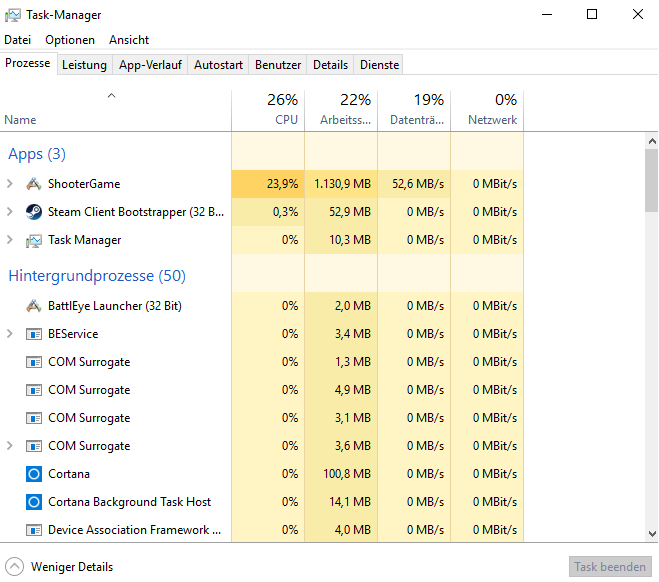

Ich hatte eben alles geschlossen, allerdings hatte ich da den Screenshot von der Leistung gemacht. War trotzdem bei 100%.
Unabhängig davon. Wenn ein Spiel schon im Startmenü einen guten PC in die Knie zwingt, liegt das vermutlich nicht an Teamspeak und Paint die im Hintergrund laufen.

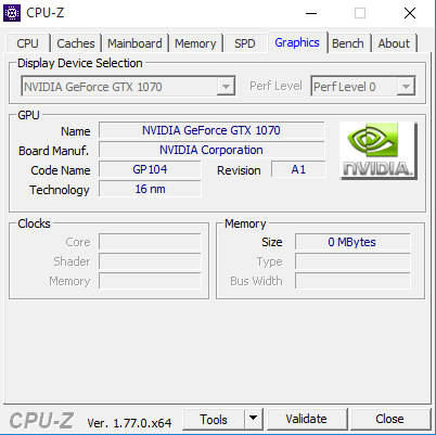

Kurze Idee noch. Was ist wenn es gar nicht am Prozessor liegt?
Ich finde die Grafikkarte nicht unter der Hardware.
Zeigen die Grafikkarte zwar an, aber sind immer ausgegraut.

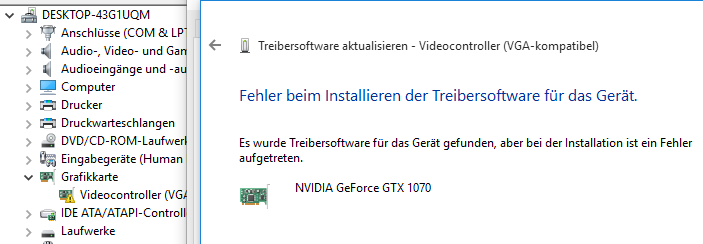

Treiber lassen sich zwar runter laden aber nicht richtig installieren.
Geforce Experience findet auch nichts...
Der Monitor läuft allerdings über die Grafikkarte. :/
Mein zweiter Monitor/TV wird aber nicht angezeigt.

Finally!
Mein Windows hat tatsächlich nicht die Pascal engine (oder sowas) gekannt, da es eine etwas veraltete Version ist. In der Regel updated die sich selbst nach kurzer Zeit, bzw der Hinweis taucht auf. Deswegen hat er auch nur den VGA Zugang gekannt, der davor irgendwie nicht betroffen ist. Heißt also: Ältere Windowsversion + neue Grafikkarte sind zur gleichen Zeit keine gute Idee.
