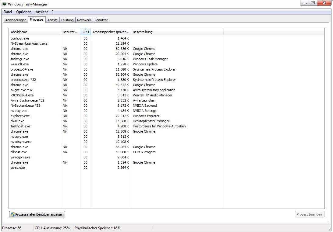

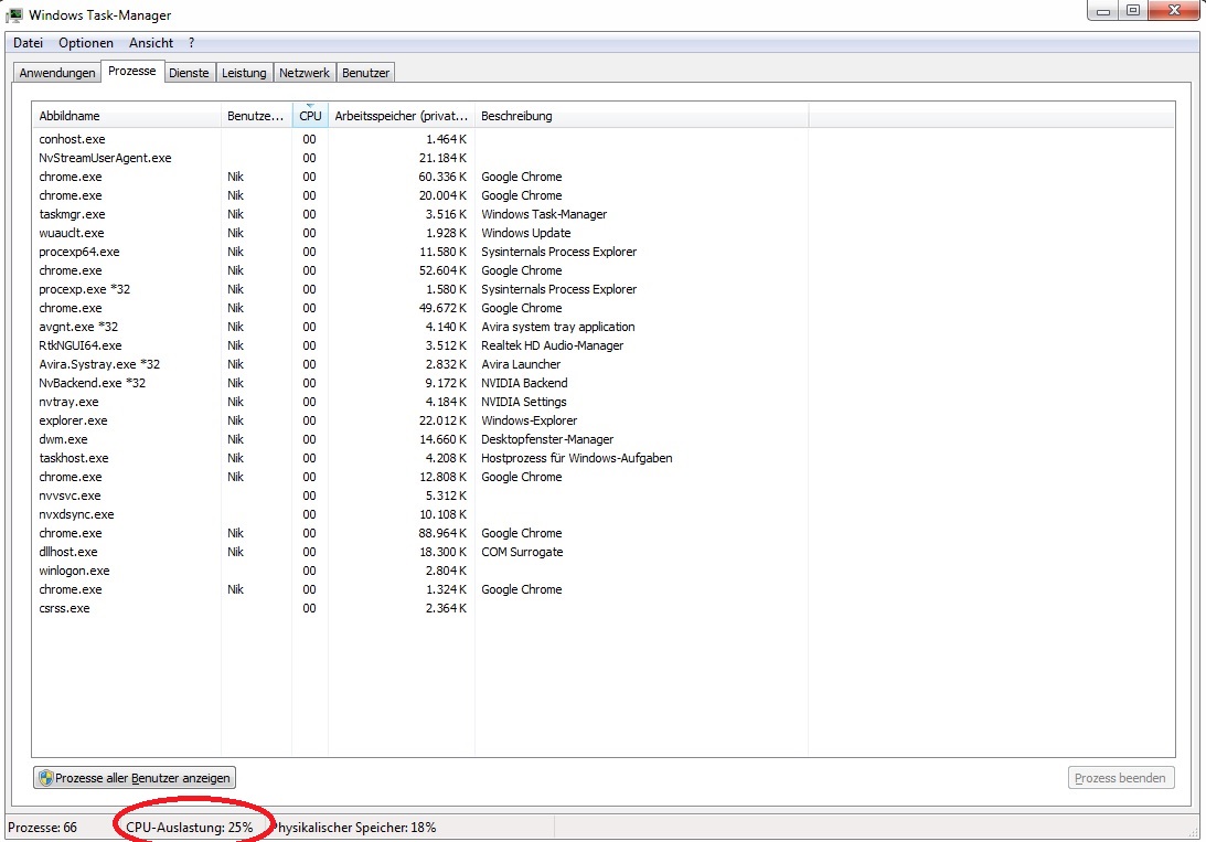

Also, ich hab nun ALLE Anwendungen geschossen. So sagt es mir zumindest der Taskmanager.
Bin auf dem Desktop und mache rein gar nichts und die CPU-Auslastung liegt so bei 25-30%... das doch nicht normal? Sonst hatte ich immer 0-5% auf dem Desktop

Danke nochmals... Nein, bisher nicht. Starte ich den Rechner neu und bleibe auf dem Desktop, ohne etwas zu machen, bleibt die Auslastung bei 0-5%. Spiele ich dann eine Runde und gehe wieder auf den Desktop, ist die Auslastung wieder bei 25-30%. Also startet wohl irgendwas im Laufe der Zeit?

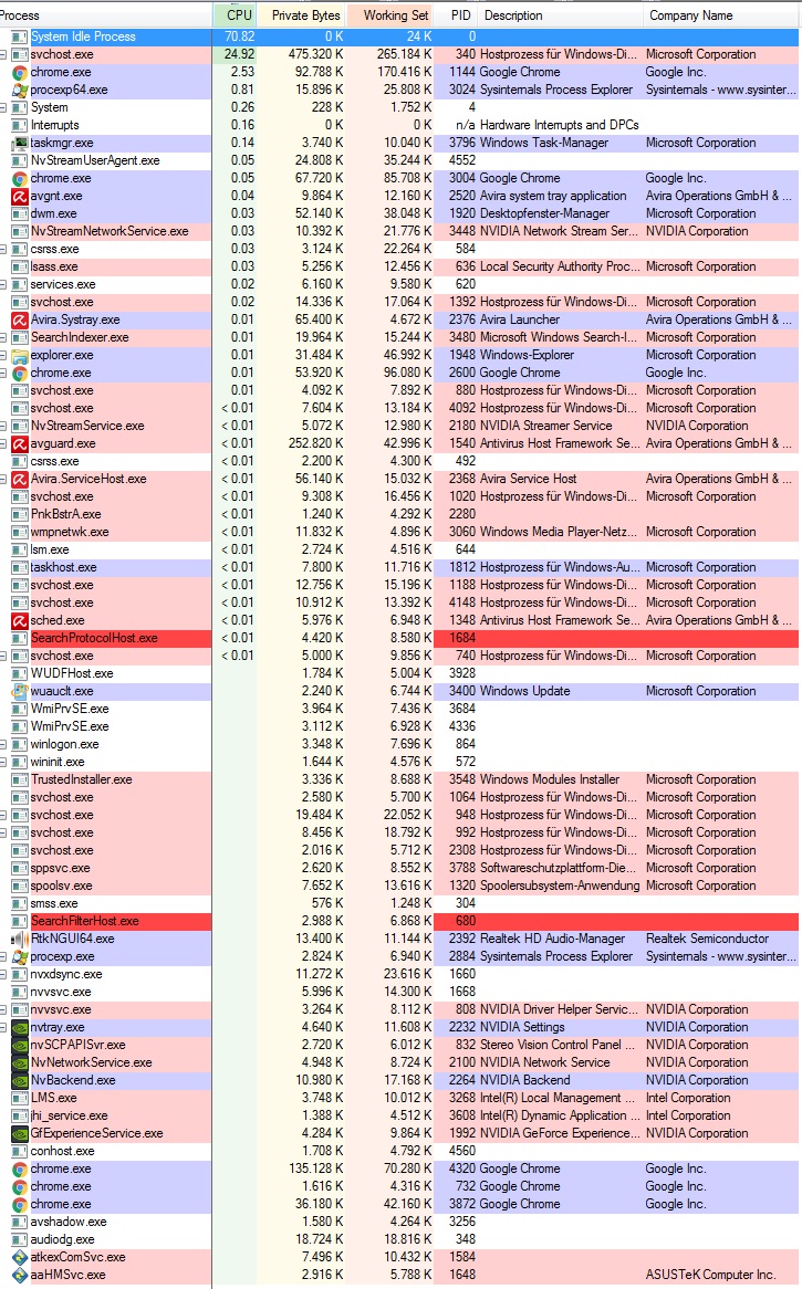

Process Explorer werd ich mal verwenden, danke...
Welchen Screen braucht ihr denn? Von den "Diensten" oder was anderes?
Ich habe mal Process Explorer runtergeladen. Wäre toll wenn sich das mal jemand ansehen könnte.
Hin und wieder kommen zwei rote Einträge, unter anderem namens "SearchProtocolHost.exe" und "SearchFilterHost.Exe". Die blinken förmlich nur hin und wieder auf und sind dann wieder verschwunden.
Das ist direkt nach dem hochfahren. Auslastung liegt bei 25- 30%
Taskmanager nicht unter Prozesse schauen sondern unter Dienste da taucht dann auch die Svchost mit auf.
Bei der Größe müsste es ein Windows Update sein ... also mal das windows update per Hand anstossen wenns dann nicht besser ist kanns auch nen Virus sein.

Nach dem hochfahren sagt doch nix.
Das rote Blinken ist glaub ich wenn der Process beendet wird
Aber du siehst (du hast ja sortiert nach CPU-Last) dass SVCHOST.EXE die CPU zu 25% auslastet.
(IDLE ganz oben ist einfach nur die Differenz was noch übrig ist)
Wenn SVCHOST.EXE das ständig macht könnte ein Windows Update schuld sein.
https://www.google.de/search?hl=de&pws=0&op=out&q=hohe+Last+SVCHOST
p.s. Du kannst auch nach ProcessName sortieren und sogar alles aufklappen.
Probier mehrfach auf den Reiter/Überschrift PROCESS zu klicken (neben CPU)
