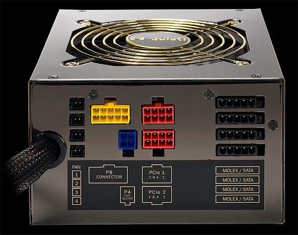

Du hast an deinem Netzteil noch 2 Extrastecker, einen 4Pin- und einen 8Pin-Stecker, zumindest laut der BeQuiet-Beschreibung und den 4Pin-12V-ATX-Stecker mußt du noch ans Mainboard anschließen und natürlich auch mit dem Netzteil, wenn es Kabelmanagemant hat.
Siehe das Bild, falls dein NT so aussieht, den blauen Stecker ins Netzteil und ins Mainboard.

Ohh kleiner nein den steckst du oben rechts rein beim mainboard ;)
Bei mir ist das ganz links oben ;)
