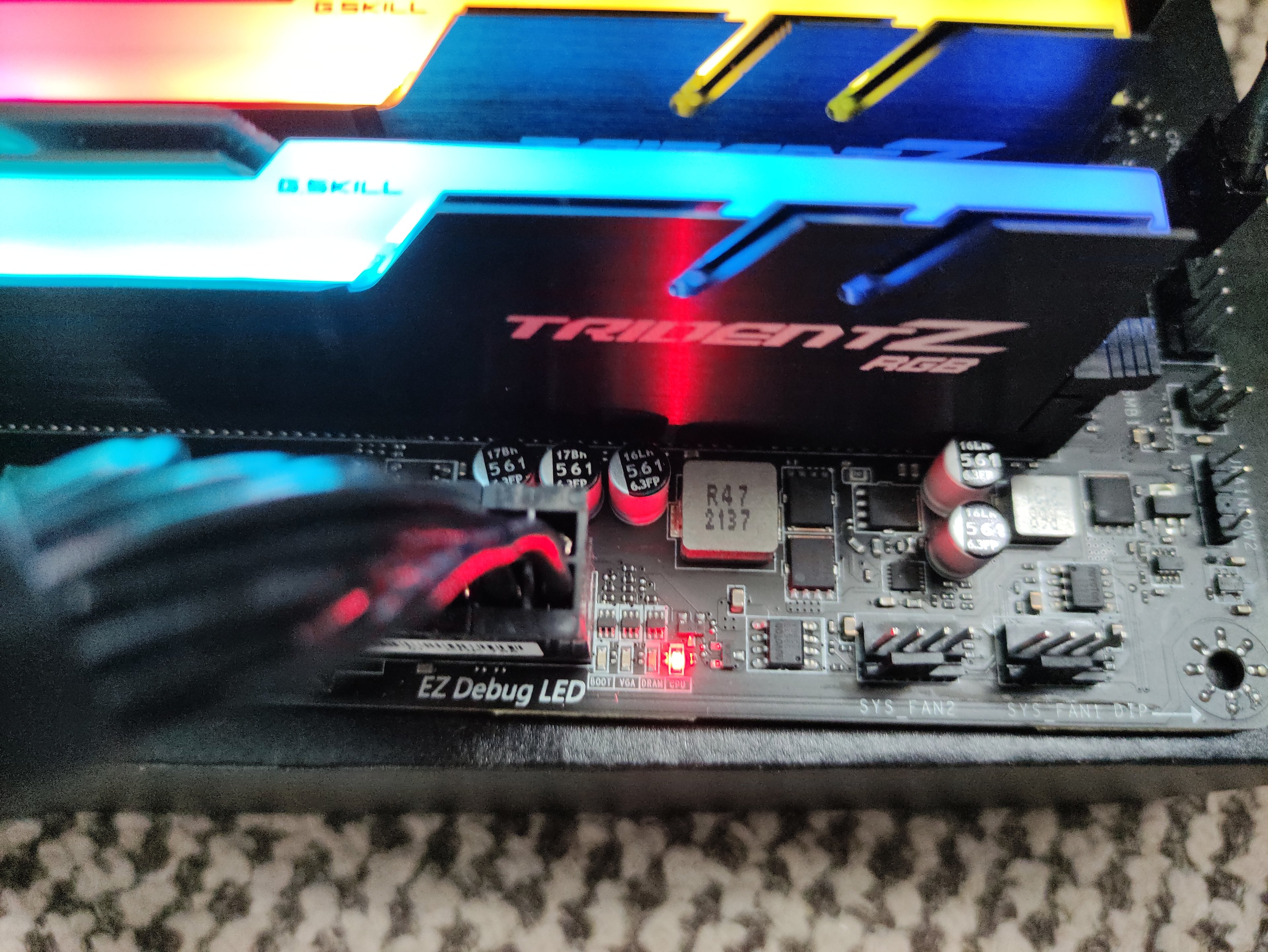

Ich habe mein Gehäuse, meine CPU und mein Mainboard gewechselt. Ich bestellte mir die 3 Sachen auf Mindfactory neu und baute sie ein. Ich starte den PC via Power Button und nach 3 Sekunden geht die RGB Beleuchtung, vom Gehäuse, vom Mainboard und vom RAM an. Grafikkarte dreht sich auch. Doch direkt wenn der PC startet, leuchtet die CPU Lampe rot und die CPU bleibt kalt.
ich hab den RAM in die anderen Slots gesteckt, nur einen RAM Stick probiert, minimal-Konfiguration probiert, doch nix hilft.

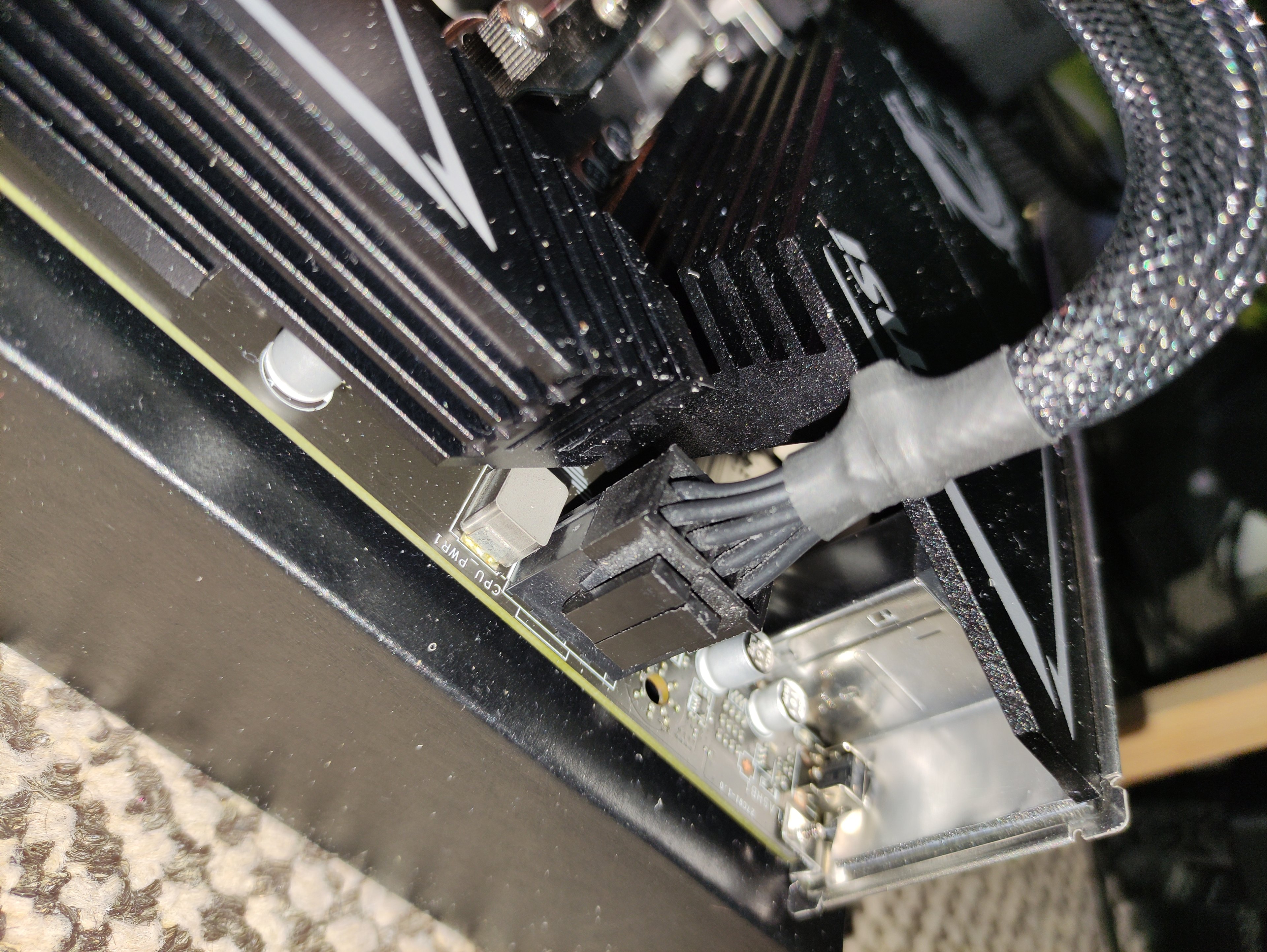

Was ist mit der Spannungsversorgung? Keinen Stecker vergessen?

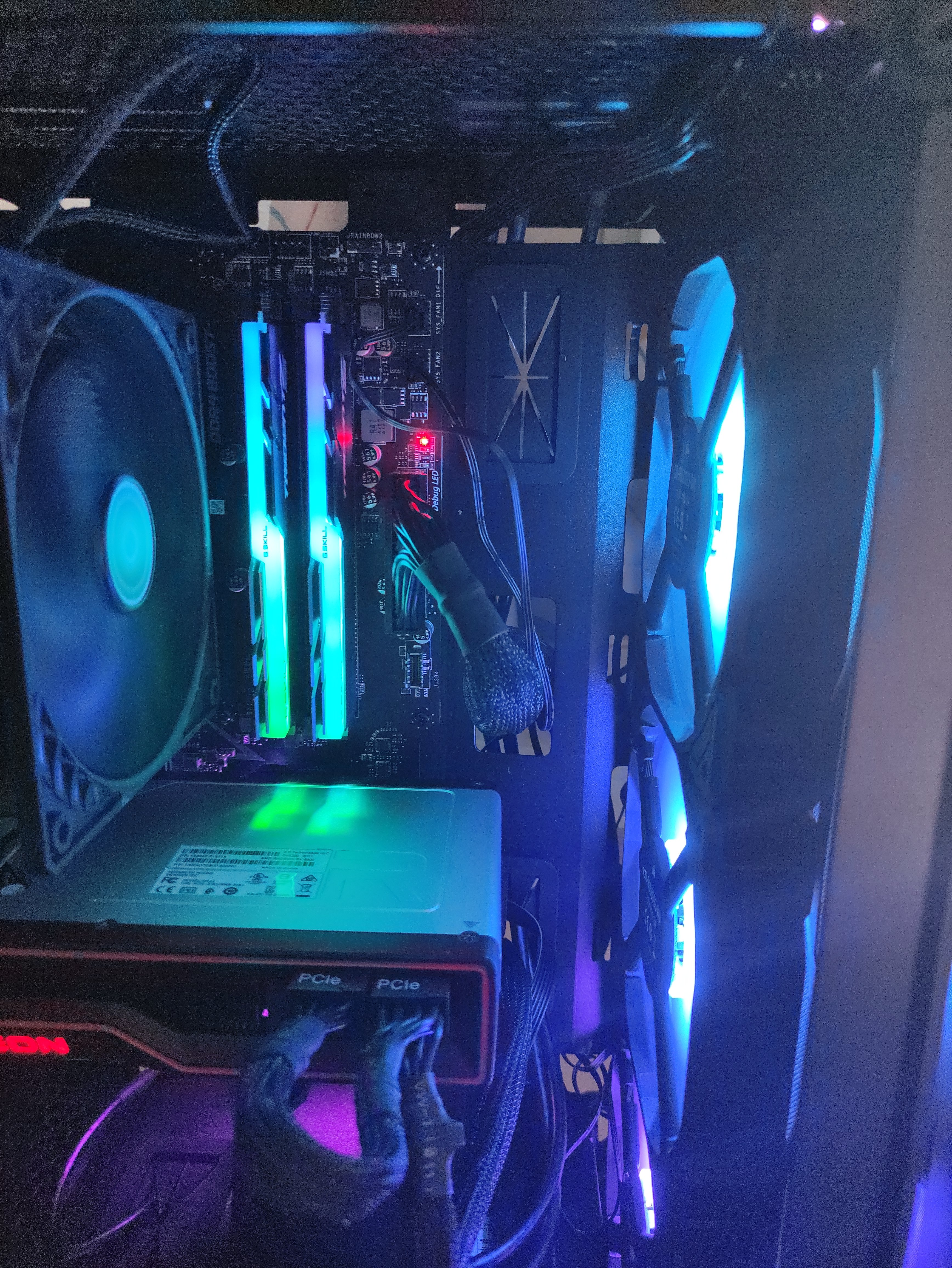

Also probier mal aus: Alte CPU auf das B550 und guck ob der startet, wenn nicht liegt der Fehler woanders, als bei einer aktuell möglich inkompatiblen CPU. Geht das nicht, mach mal ein Bild wie alles angeschlossen ist. Bilder sagen mehr als 1000 Worte.

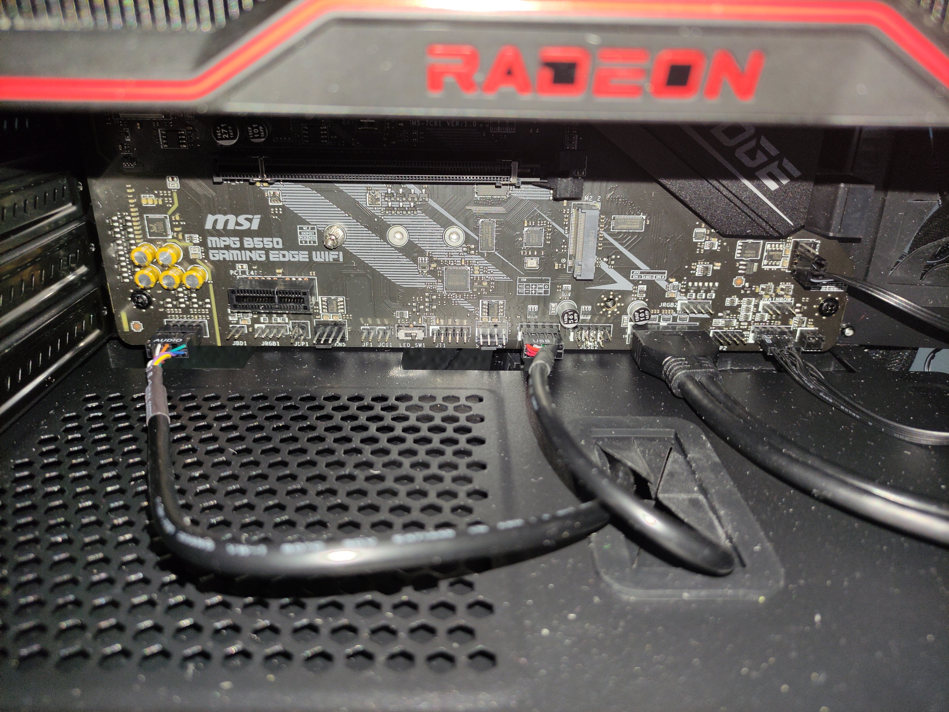

Ohne angeschlossenen Systemlautsprecher am Mainboard ist die Fehlerdiagnose halt schwierig.
Mit Lautsprecher könnte man das System ohne RAM starten und zumindest feststellen ob das Mainboard
das fehlende RAM bemerkt, falls nicht ist es wahrscheinlich defekt. Defekte CPUs sind halt wirklich selten.

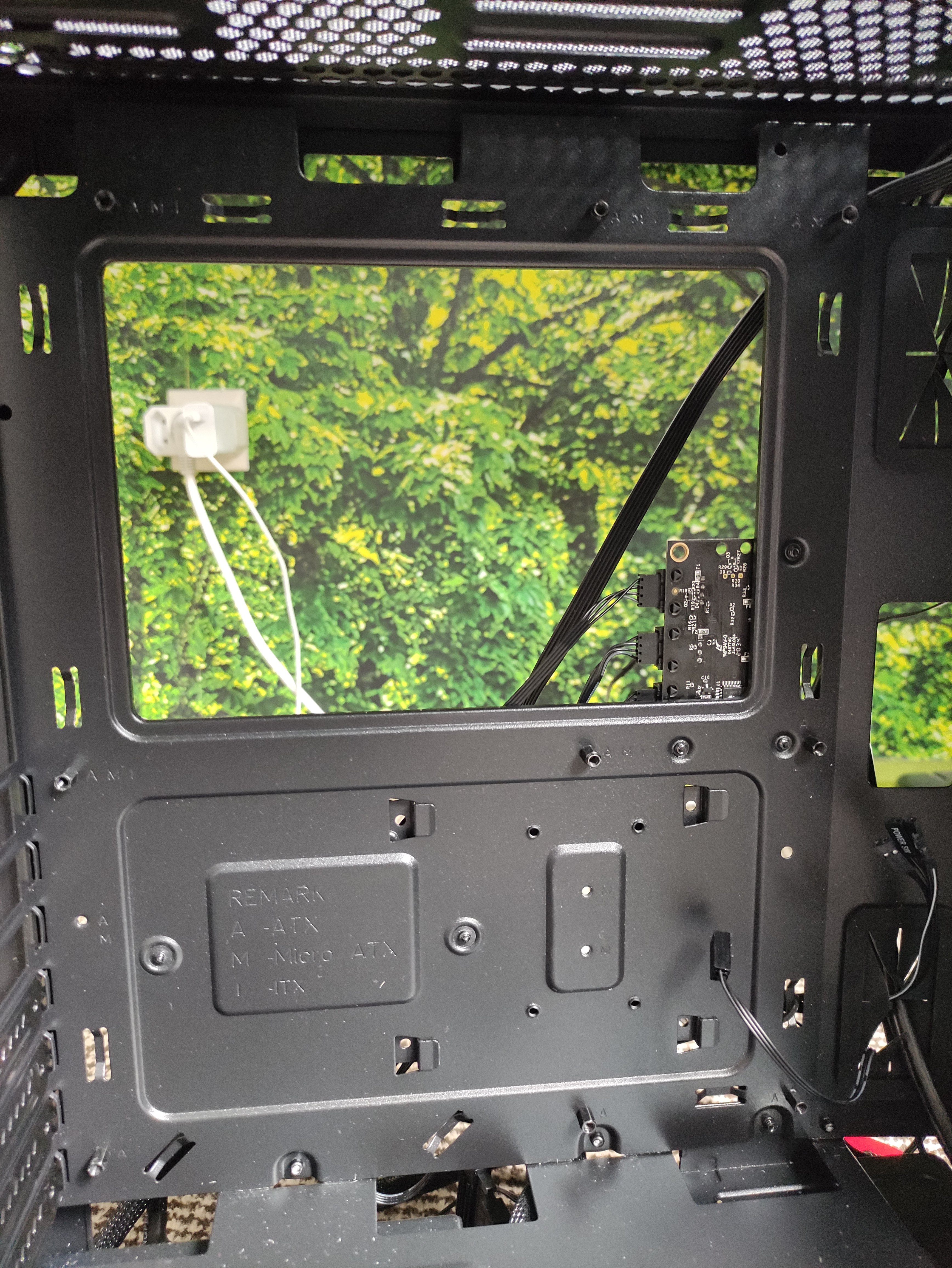

Gehäuse sagst Du hast Du auch gewechselt? Hast Du Abstandshalter drin und hast du auch nur die drin, die Du festschrauben kannst? Nicht das z.B. einer unter dem Board ist, der nicht unter einem Schraubloch liegt.

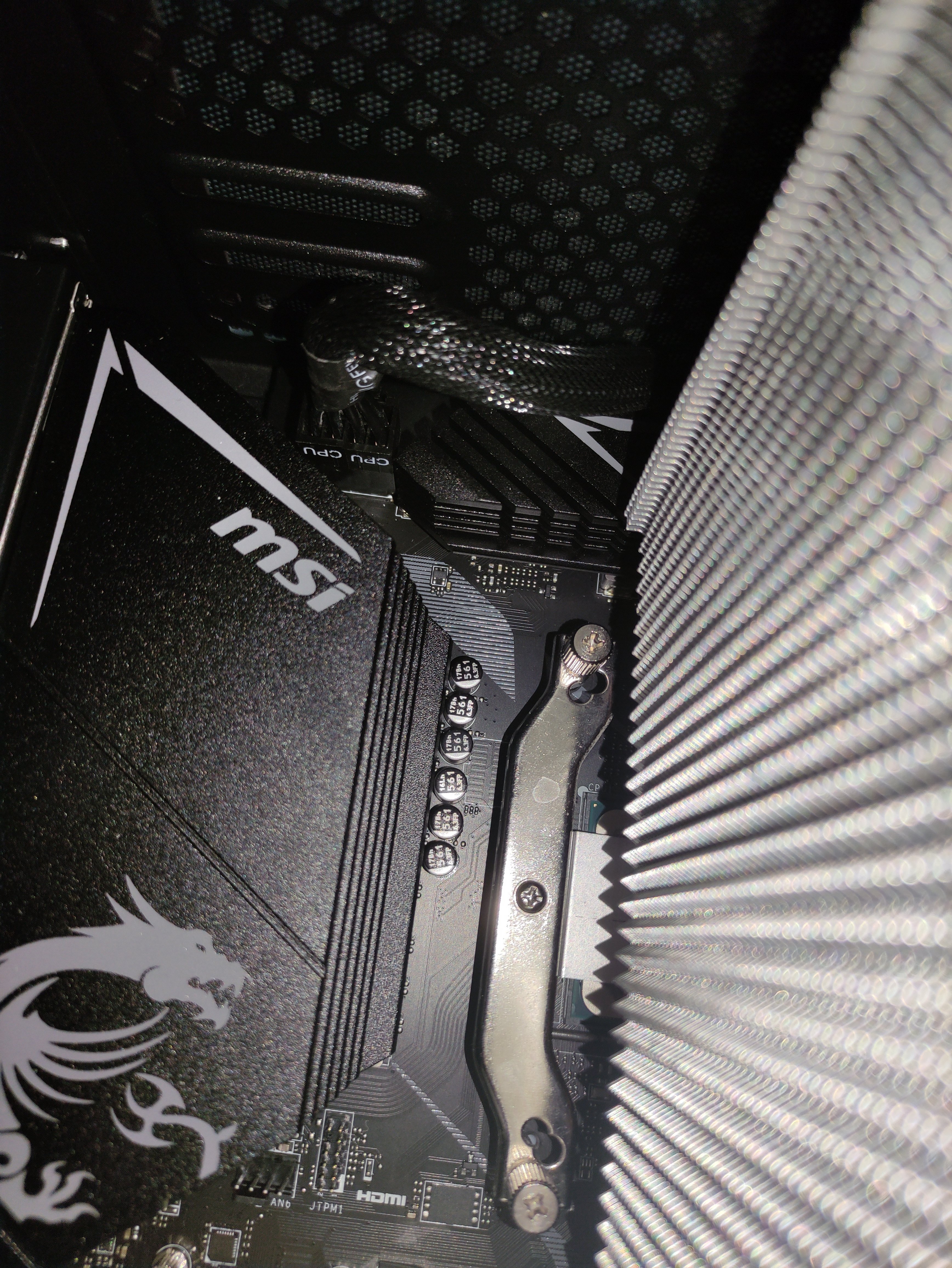

Sonst kommen oft anmerkungen, das der Kühler nicht "zu fest" verschraubt werden soll, weil dies auch gern mal Probleme mit den Kontakten der CPU im Sockel machen kann.
Für die Grafikkarte beide Kabel des Netzteiles nutzen.
Stecker vom Netzteil zum 4/8-poligen CPU-Anschluss auf dem Board nochmal prüfen, am besten alles auf dem Tisch ohne Gehäuse aufbauen.
Naja beim Gehäuse waren die Abstandshalter doch schon vorinstalliert oder?

Also ich würd mich ja nun nicht drauf verlassen das immer welche drin sind... und wenn die drin sind kann auch mal der ein oder andere zu viel (oder auch zu wenig) sein.

Sind doch alle Abstandshalter da oder?

Ich sehe 9 Abstandshalter, wenn Du 9 Schrauben durch das Board reinschrauben konntest, passt alles.
