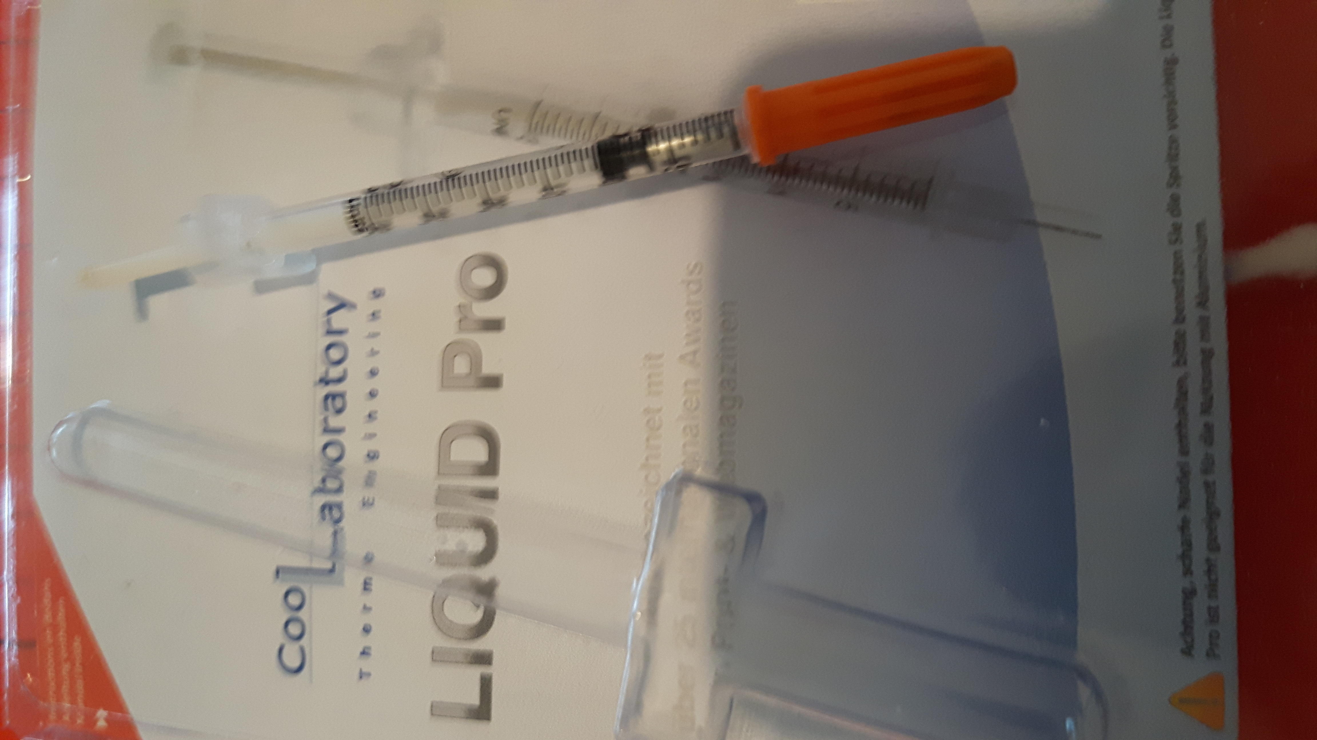

gut heute schraubstock, alkohol und flüssigmetal gekauft...

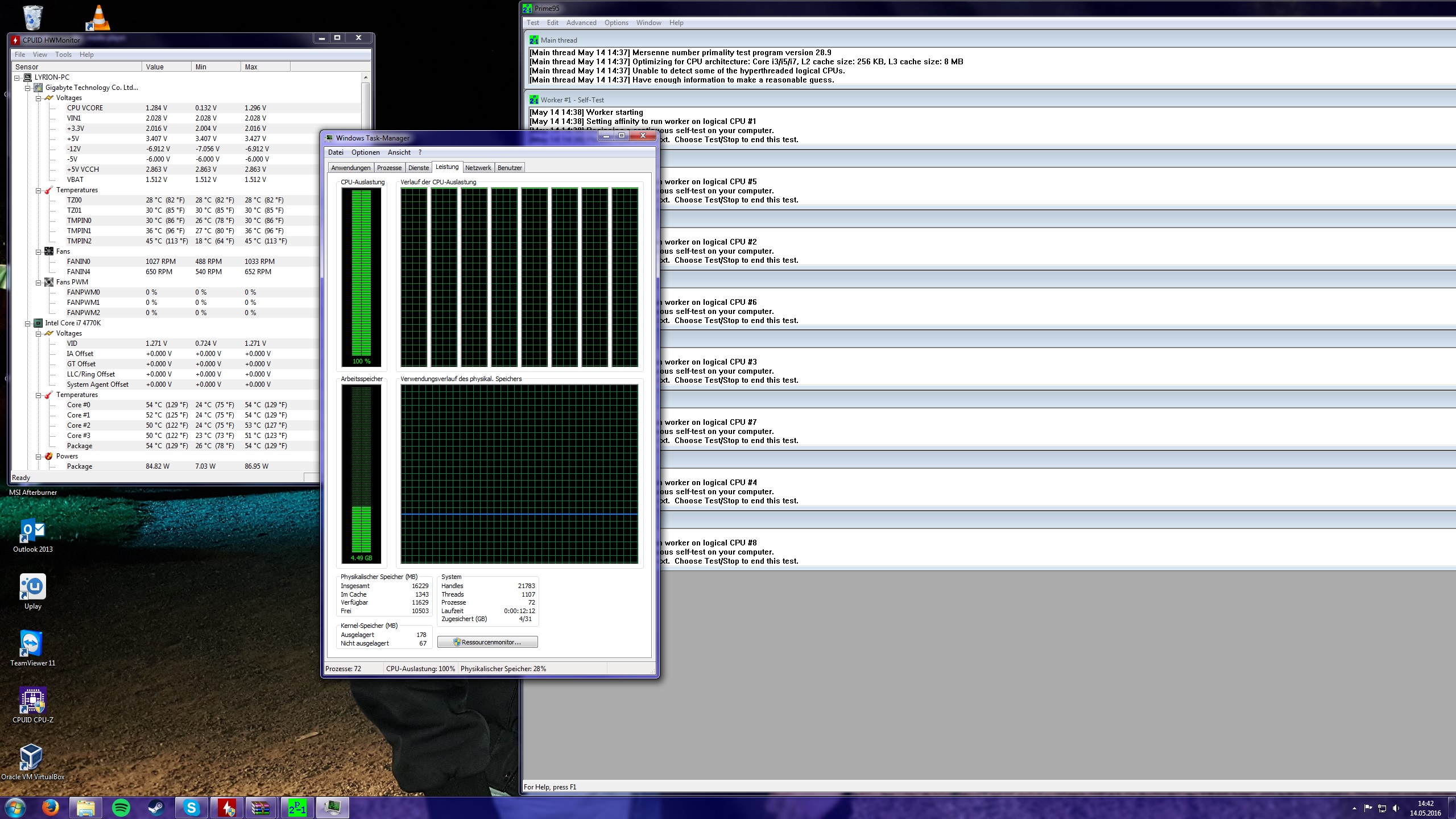

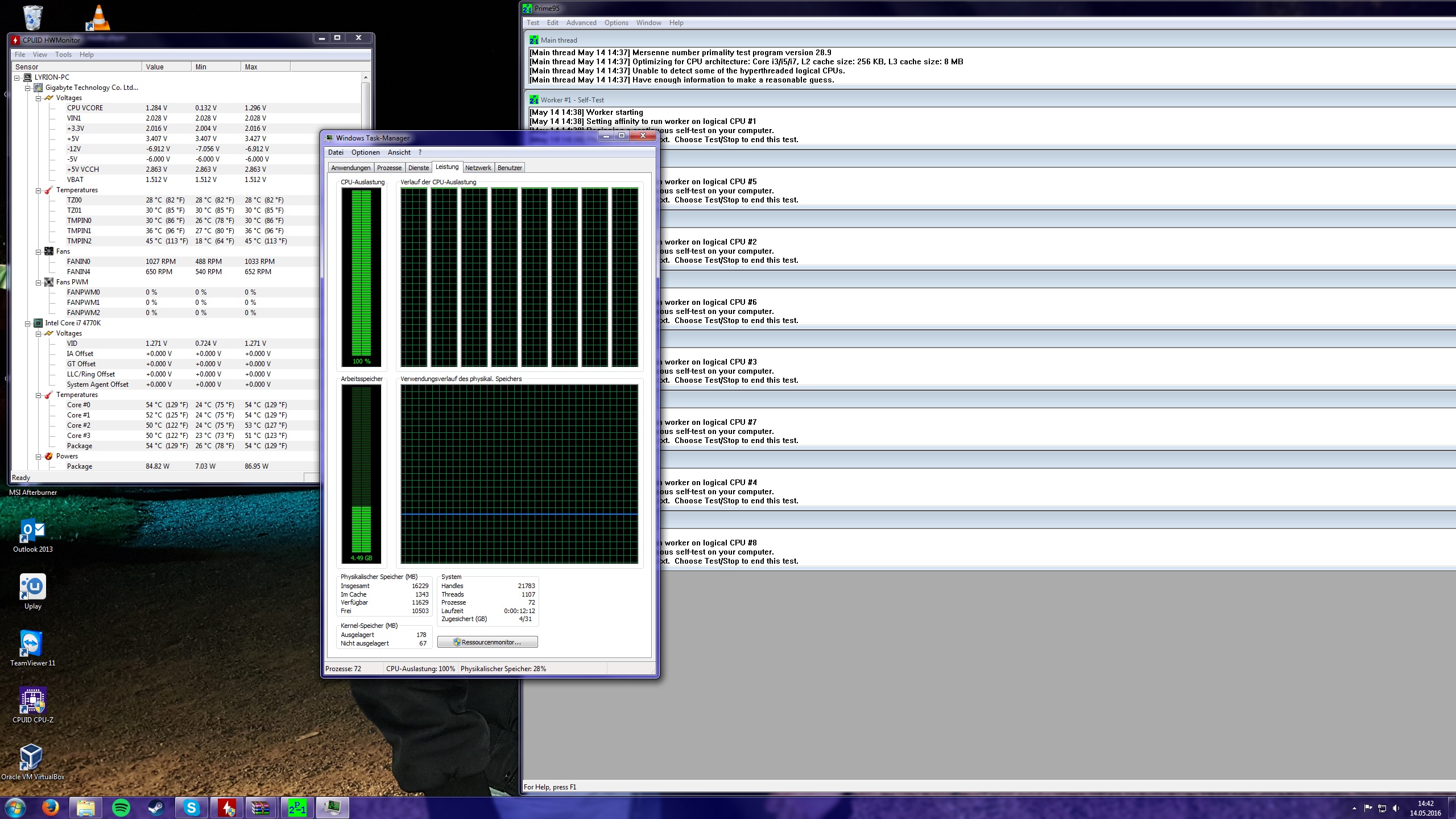

wie ihr im Bild sehen könnt läuft meine cpu Permanent bei 1.3 V vcore was deutlich zu viel ist... jedoch krieg ich sie nicht mit undervolting herunter
also blieb mir nur noch das köpfen....
wo vorhin mit dieser vcore 100° erreicht wurden nach 5min Prime hab ich nun 54°
ich bin TOTAL zufrieden mit dem ergebnis und konnte ca. 45° einsparen

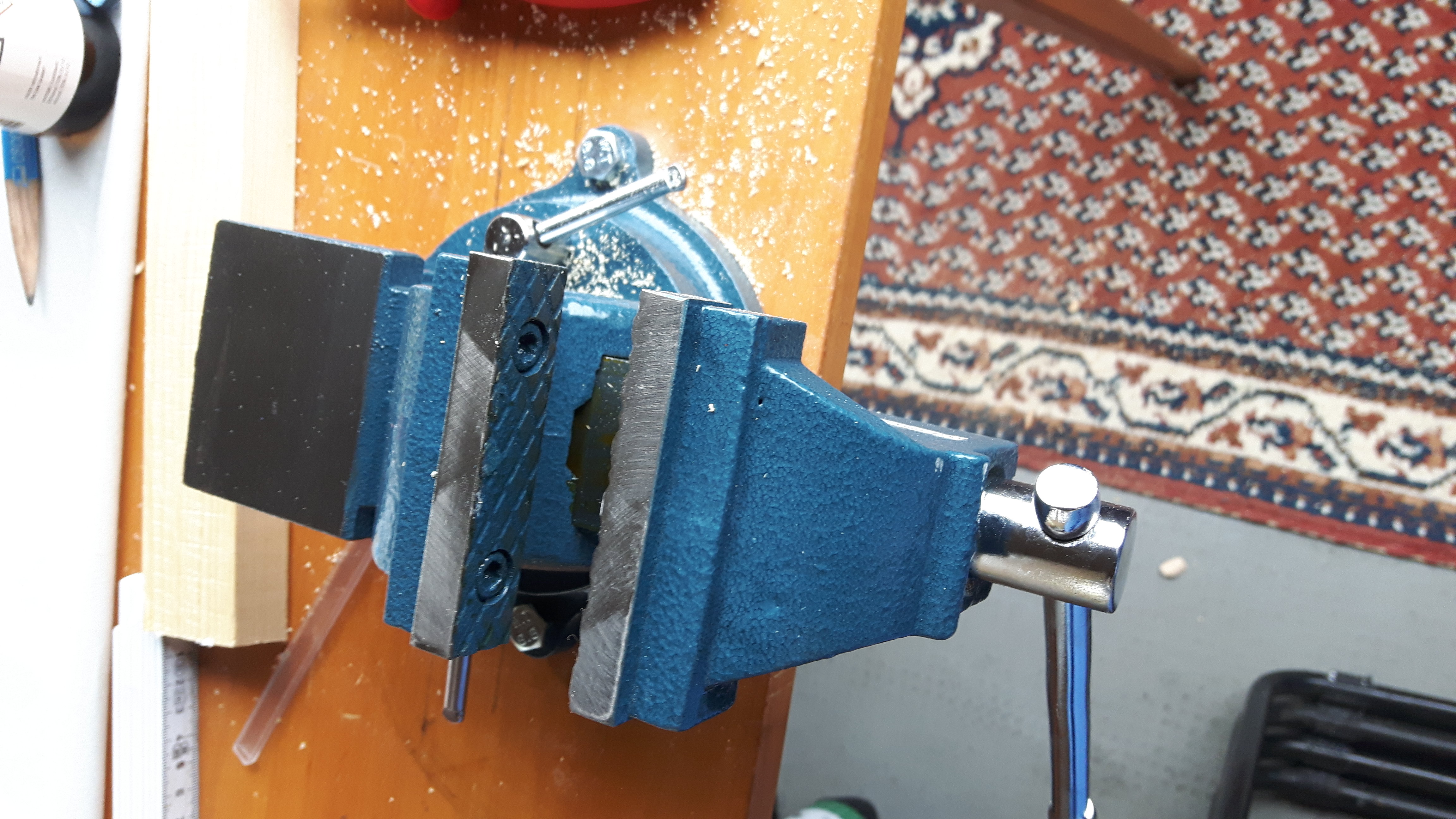

ich habe mich für die schraubstock variante entschieden weil ich vor dem köpfen mit der klinge noch mehr respekt hatte...
nach ein paar weichen schlägen ging schliesslich die cpu auseinander...

ps zimmertemp ist bei mir eher hoch.... vorhin war im idle die cpu immer ca. 30°
eine sehr schlechte erfahrung hab ich jedoch dennoch dabei gemacht... (hab mich mit der nadel vom flüssigmetal in den finger gepixt :D war wohl zu nervös)

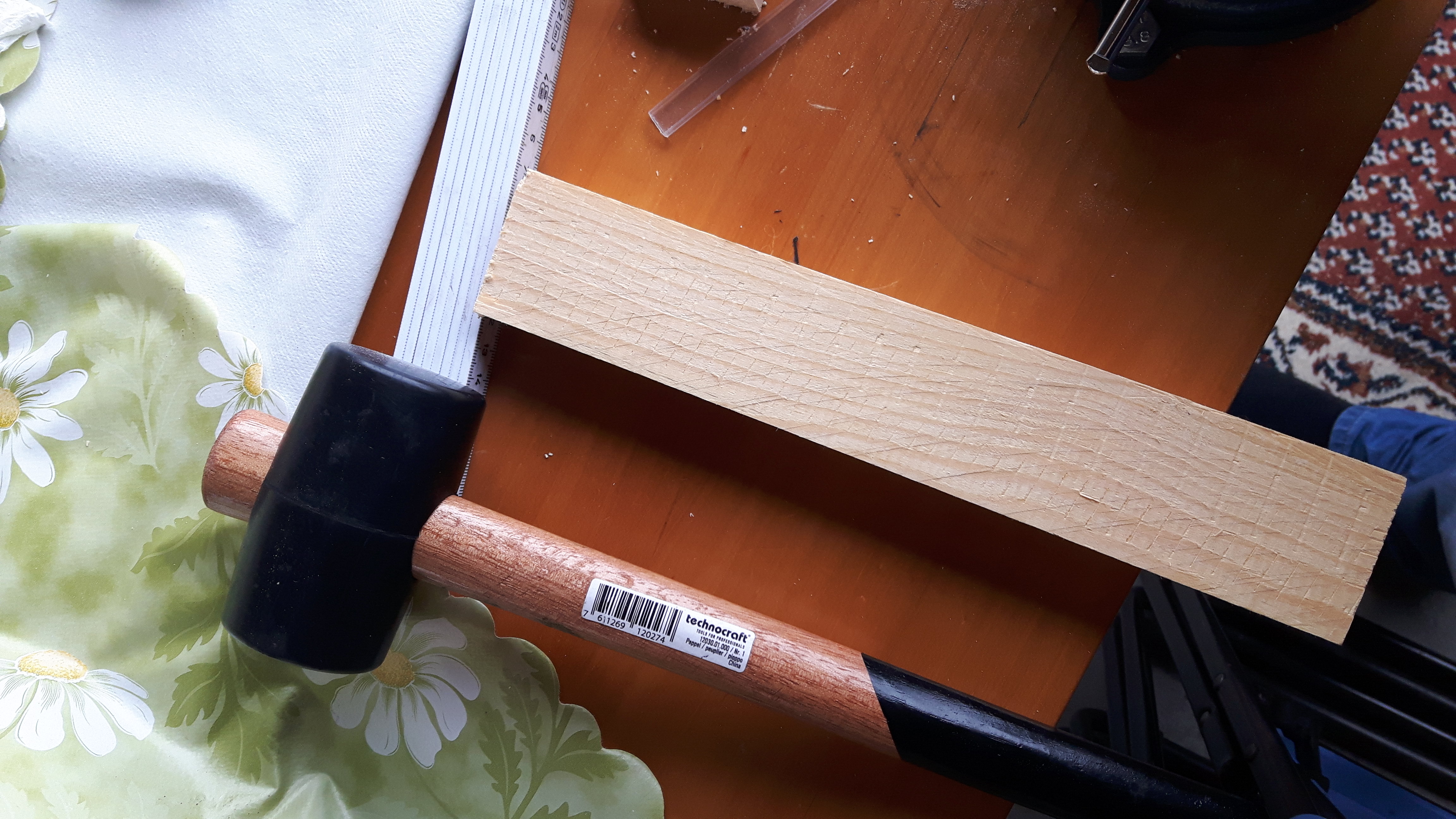

doch ein paar bilder hab ich gemacht aber nich viel kann dir zeigen was ich genutzt habe
nix teures eigendlich...
das material was ich genutzt hab sieht man sehr gut... schraubstock und hammer kostet kaum was.... da sind fast die schrauben so teuer :P
und die WLP hab ich auch mal mit rein gepackt
viel mehr bilder hab ich auch nicht gemacht... hab mir gedacht ich poste jetzt spontan die erfahrung :P
holz etc. wurde auch alles selbst zugeschnitten (habe weiches holz verwendet da dieses den schlag gut dämpft)

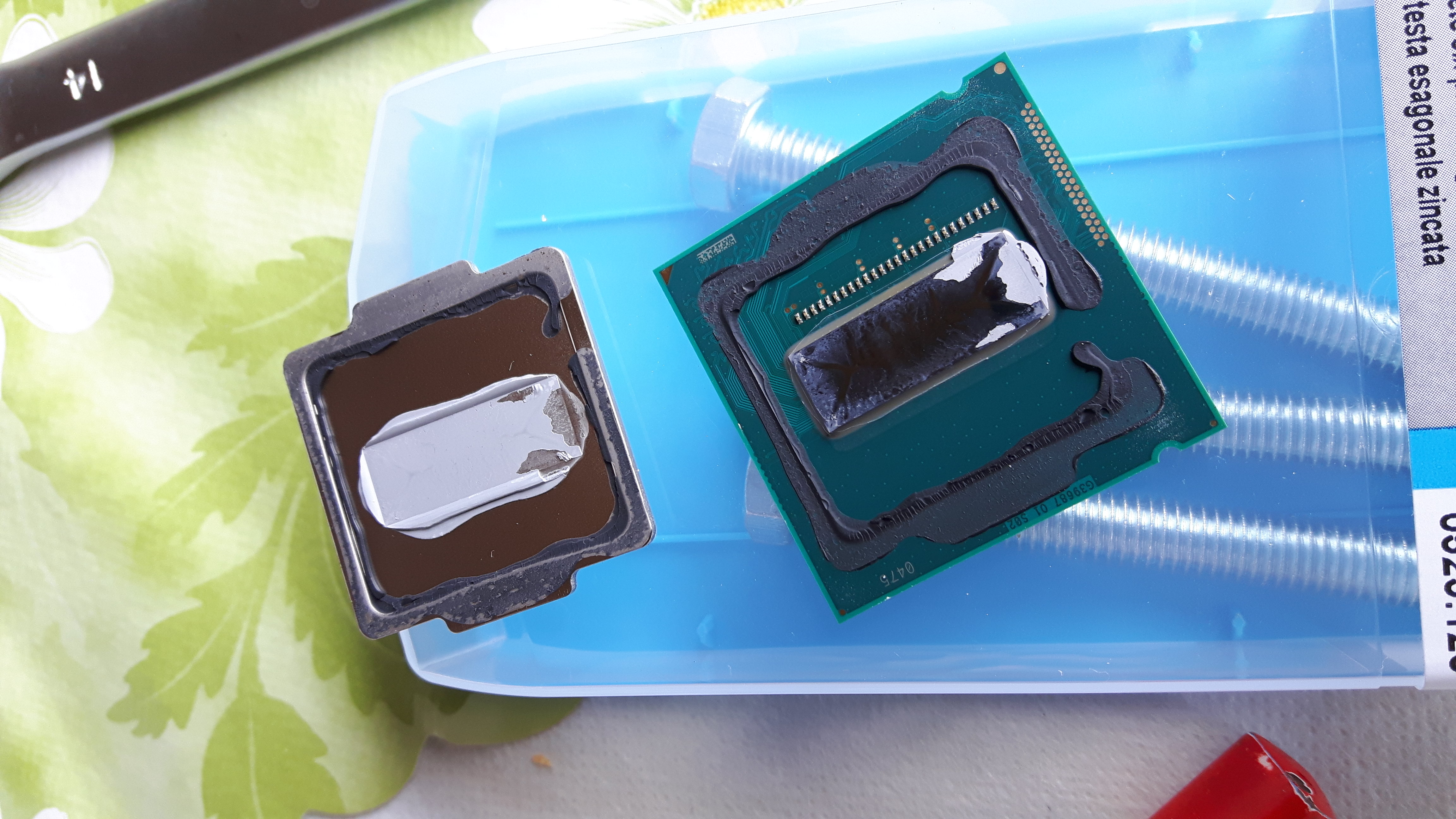

Wenn man sich das Bild vom abgelösten Heatspreader anschaut, scheint der Fehler von Intel klar deutlich zu sein.
Die Paste ist in einer zu dicken Schicht aufgetragen, bzw. wurde beim Verkleben des Heatspreaders auf den CPU-Träger nicht ausreichend aus dem Spalt raus gedrückt.
Je dicker die Schicht der Wärmeleitpaste, desto höher der Wärmeleitwiderstand vom DIE in den Heatspreader.

Die Intel WLP ist eigentlich ziemlich gut. Das Problem ist dass der Heatspreader nicht auf dem Die aufliegt, dadurch muss also ein kleiner Spalt mittels WLP überbrückt werden. Und diese ist natürlich nicht annähernd so gut leitend wie Metall.
Also, ich fand den bröseligen, grauen Brei von Intel eher mies. So was billiges habe ich zuvor noch nicht gesehen. Aber wenn ich das richtig in Erinnerung habe war das bei den Ivy´s "normal". Natürlich könnte es auch sein dass mein Exemplar besonders schlecht war.
Wenn du die CPU köpfst und durch normale "High-End"-WLP ersetzt wirst du bemerken dass diese nicht wirklich besser leitet als der Brei von Intel.
Bröselig ist die Konsistenz sicher nur bei Raumtemperatur. Bei Betriebstemperatur sollte sie eine zähflüssige Masse sein.
Das nennt man PCM (Phase Change Material).
Also wenn man die schwarze Silikonmasse vom CPU-Träger und vom Heatspreader sauber entfernt, sollte auch der Spalt zwischen DIE und Heatspreader um so viel kleiner sein, wenn man beide Teile dann wieder zusammen fügt.

HITCHER_I schrieb:
Also wenn man die schwarze Silikonmasse vom CPU-Träger und vom Heatspreader sauber entfernt, sollte auch der Spalt zwischen DIE und CPU-Träger um so viel kleiner sein, wenn man beide Teile dann wieder zusammen fügt.
Das war auch ein Grund warum ich das gemacht habe. Und ich kann nur sagen für mich hat sich das Köpfen sehr gelohnt. Im Lieferzustand war an OC so gut wie gar nicht zu denken.
