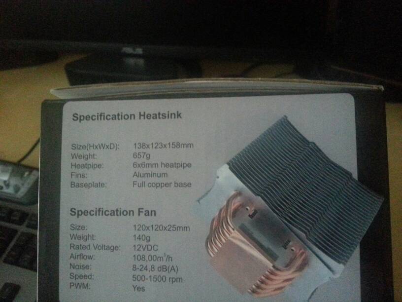

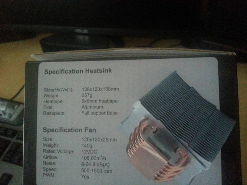

Die Kühlerhöhe kann 155 mm sein habs noch mal nachgemessen !
Dann könnte der Pure was für dich sein und bin mit dem kühler auch sehr zufrieden
Ps: Board musst du zur Montage ausbauen
