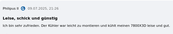

Laut dieser Geizhals-Rezension könnte der Bora reichen:
Wenn Dir ein möglicher Tausch nach dem Ausprobieren nicht zu lästig ist, dann teste es an.
