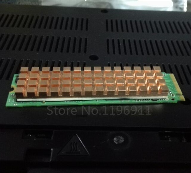

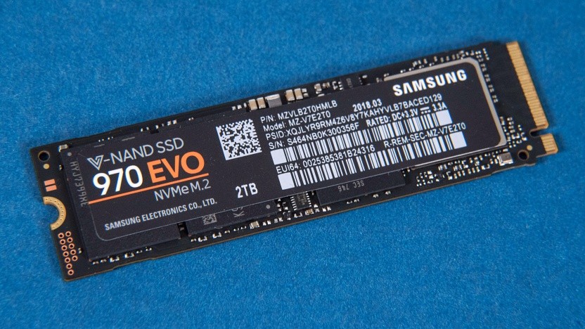

Also bei mir war nur dieser Plastikaufkleber drauf, nix Kupfer. 100% Plastik.
Der TE scheint irgendwie ein anderes Modell zu haben. Mit dem grünen PCB sieht das wie eine OEM-Variante aus. Aber egal, zum Temperaturproblem wurde ja genug geschrieben.

@Faust2011
Das Foto ist nicht vom TE.

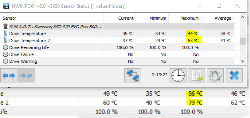

Ich habe 2 NVMes laufen. eine davon mit Kühler. Die mit Kühler ist im Durchschnitt 5 Grad kühler als die ohne. Im Idle sind die bei ca. 40 Grad. Wo ich am Anfang ca. 200GB an Daten drauf kopiert habe wurde die ohne Kühler knapp 60 Grad warm und die mit Kühler knapp 50 Grad. Ich sags mal so, schaden tun die 5 Grad weniger bestimmt nicht aber der Kühler allein bring es auch nicht. Der Luftstrom im PC muß auch stimmen. Ich spiele mit dem Gedanke einen 80er Lüfter neben die Platinen zu montieren der die NVMes direkt anbläst. Eine fertige aktive Kühlung zum montieren wäre empfehlenswert aber in meinen Augen mit knatt 40 Euro zu teuer. Zumal ich ja zwei bräuchte zum Optimum. Es gibt mittlerweile NVMes zu kaufen wo der Kühler schon montiert ist. Lohnent für Leute die komplett neu kaufen. Ich habe mir jedenfalls eine zweiten Kühler bestellt.
Der Kupferaufkleber ist auch nur auf der Unterseite.

Bei mir hat ein einfacher Kühler ohne Luftstrom die Temperatur unter Last (Benchmark) um 26°C reduziert. Das ist doch schon was.
Braucht man das? Vermutlich nicht.
