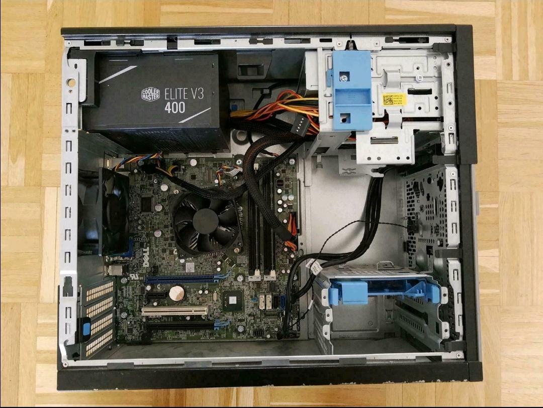

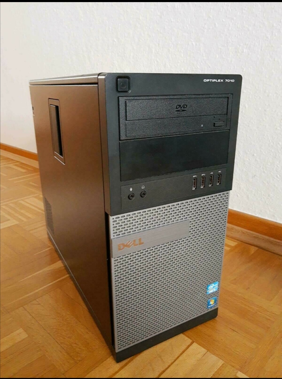

Es ist woll die sinnvollste Idee euch den PC einfach zu zeigen.
Bitte nicht wunder, das die Grafikkarte nicht drinnen ist

schon mal einfach gemessen ? die Höhe ?
normaler Stecker am Lüfter ?
