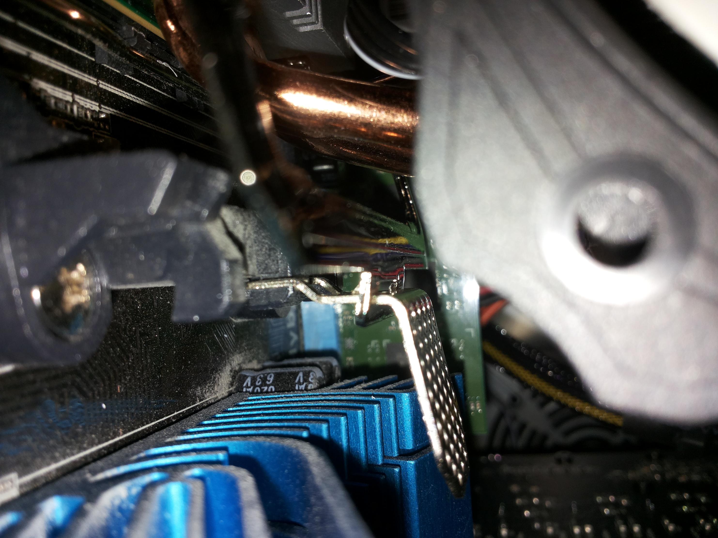

Nein die CPU ist nicht übertaktet ; bei dem Hebel habe ich Angst etwas kaputt zu brechen, mein Problem ist noch nicht einmal das ich die Klammer nicht vom "Sockel" bekomme sondern das ich den Spannhebel nur etwas hochbekomme und ich Angst habe ,wenn ich den Hebel stärker ziehe das Board kaputt zu machen...

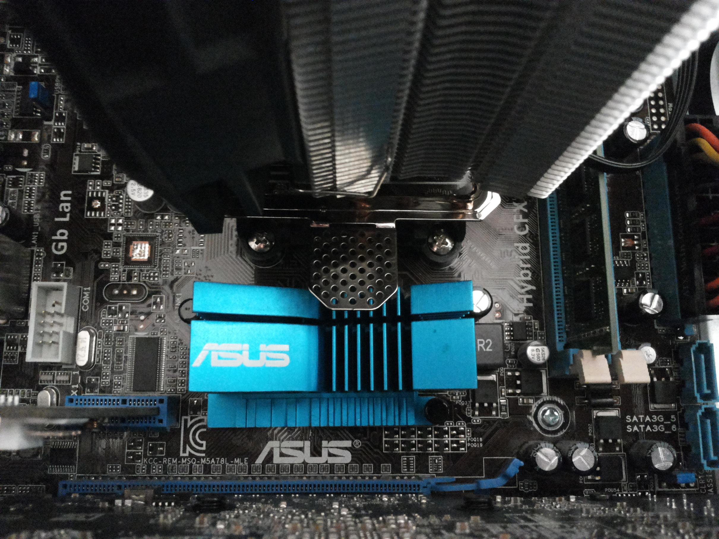

mach mal ein foto was du genau meinst, bzw wo es genau nicht weiter geht
Hier ist der Spannhebel zu sehen, ich habe keine Ahnung, wie stark ich drn Hebel nach Oben ziehen kann ohne etwas kaputt zu machen o.Ä.
Danke für die Hilfe, jedoch bin ich immer noch sehr unsicher was ich machen soll...

so schnell geht das board nicht kaputt.
Du hast den Kühler verkehrt herum montiert.
Du kannst den Hebel nicht wegen dem Kühlkörper runter drücken.
Der Lüfter muss auf der Seite vom RAM sein, deswegen sind deine Temperaturen nicht so gut.

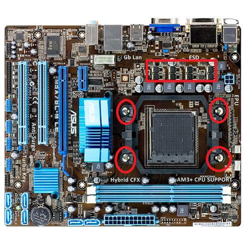

Ansonsten musst Du die vier Kreuzschrauben lösen und das ganze Retention-Modul (Das Ding mit den Kunststoff-Nasen, wo der Kühler befestigt ist) abschrauben.

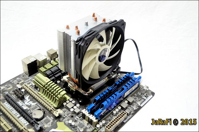

eigentlich kann man den nur mit lüfter über dem RAM oder auf der anderen seite verbauen.

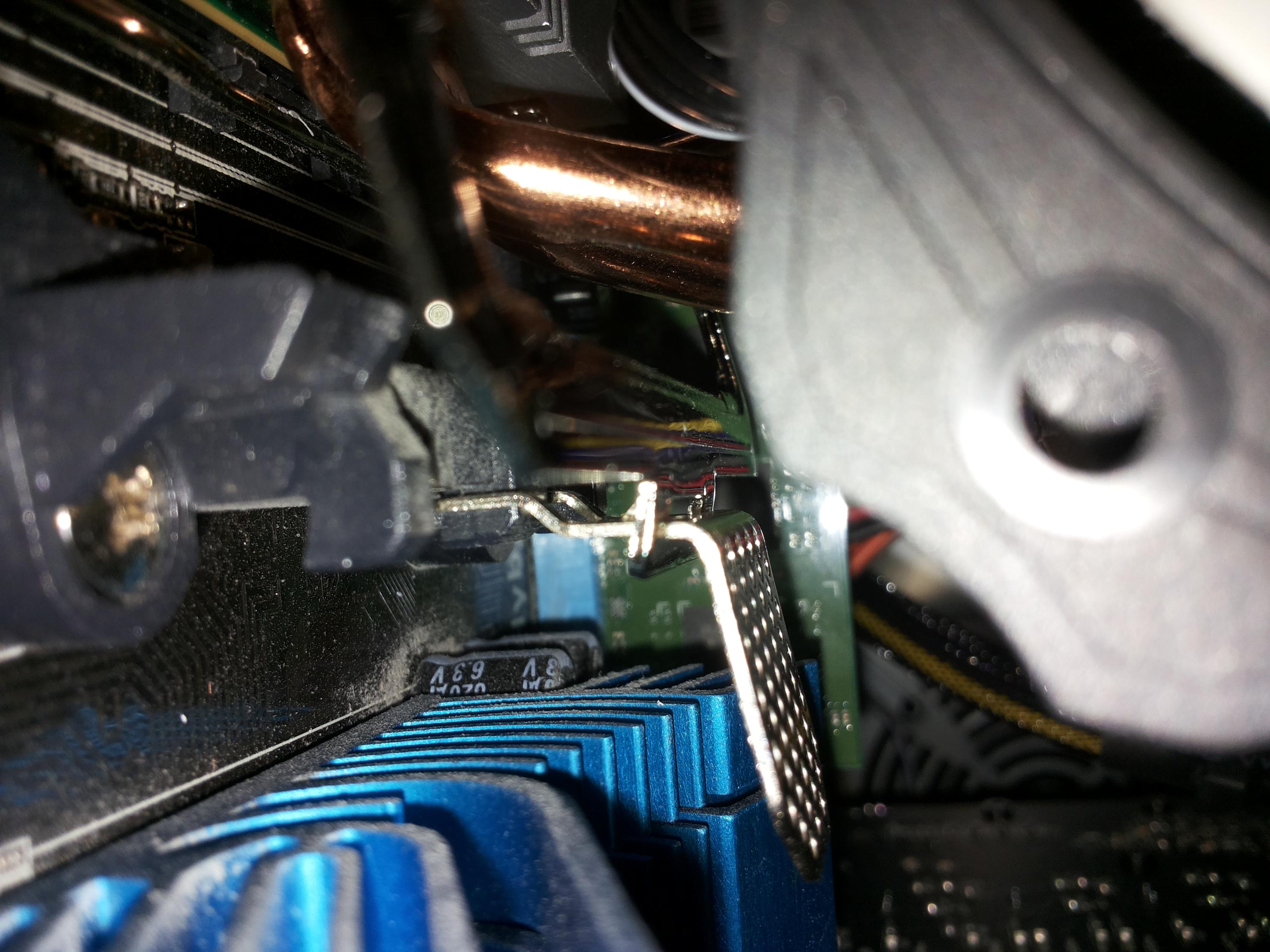

*gg* Du hast den Kühler tatsächlich um 180° verkehrt montiert.
Und nein! Du sollst den Hebel nicht nach oben ziehen! Dann bricht du nur die Plastik-Nase am Retention-Modul ab!
Sondern versuchen trotz Kühlkörper im Weg den Hebel etwas nach unten und in Richtung Kühler drücken, so dass sich die Haltenase löst bzw. du die Spannung von der Haltenase nimmst.
Dann solltest du ihn wie einen Hebel so bewegen das die "Halte-Schlaufe" aus der "Halte-Nase" am Retention-Modul heraus kommt.
Wie das Ding abgehen müsste ist doch logisch! Oder? Du hast ja auch ein Bild von dem Mechanismus gemacht.
Ist halt nur doof das da jetzt genau der Kühlkörper drunter sitzt...
Wenn es gar nicht ab geht, musst du das Mainboard ausbauen und das ganze Retention-Modul abschrauben.

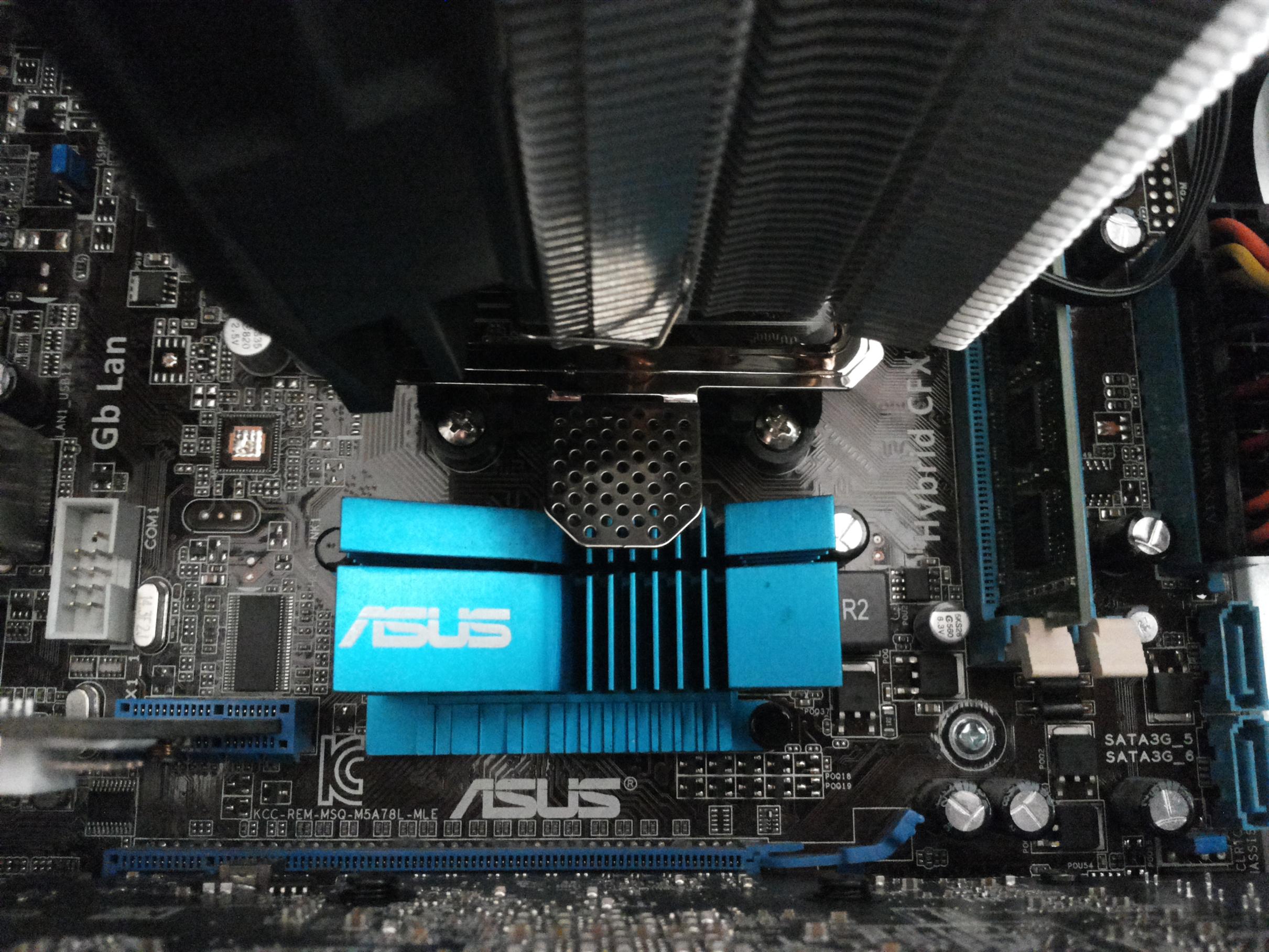

Hast du Augen im Kopf? :hammer_alt:
Es ist nicht nur der Lüfter auf der falschen Seite, sondern der ganze Kühlkörper ist verdreht.
Das sieht du daran das der Hebel zum Befestigen bzw. Lösen des Kühlers nun von einem Bauteil auf dem Mainboard blockiert wird (der blaue Kühlkörper).
Ob du nun den Lüfter vom Kühler abmontierst oder nicht, löst dein Problem des nicht zu lösenden Kühlers nicht...
Du musst jetzt halt Fummeln... entweder geht er so ab. Und zwar so das die Halterung am Retention-Modul nicht abbricht. Denn dann bekommst du den/diesen Kühler nie wieder drauf!
Oder du musst das ganze schwarze Retention-Modul samt montiertem Kühler abschrauben.
Aber Achtung: Der Kühler wird natürlich gerade mit viel Druck auf die CPU gepresst...

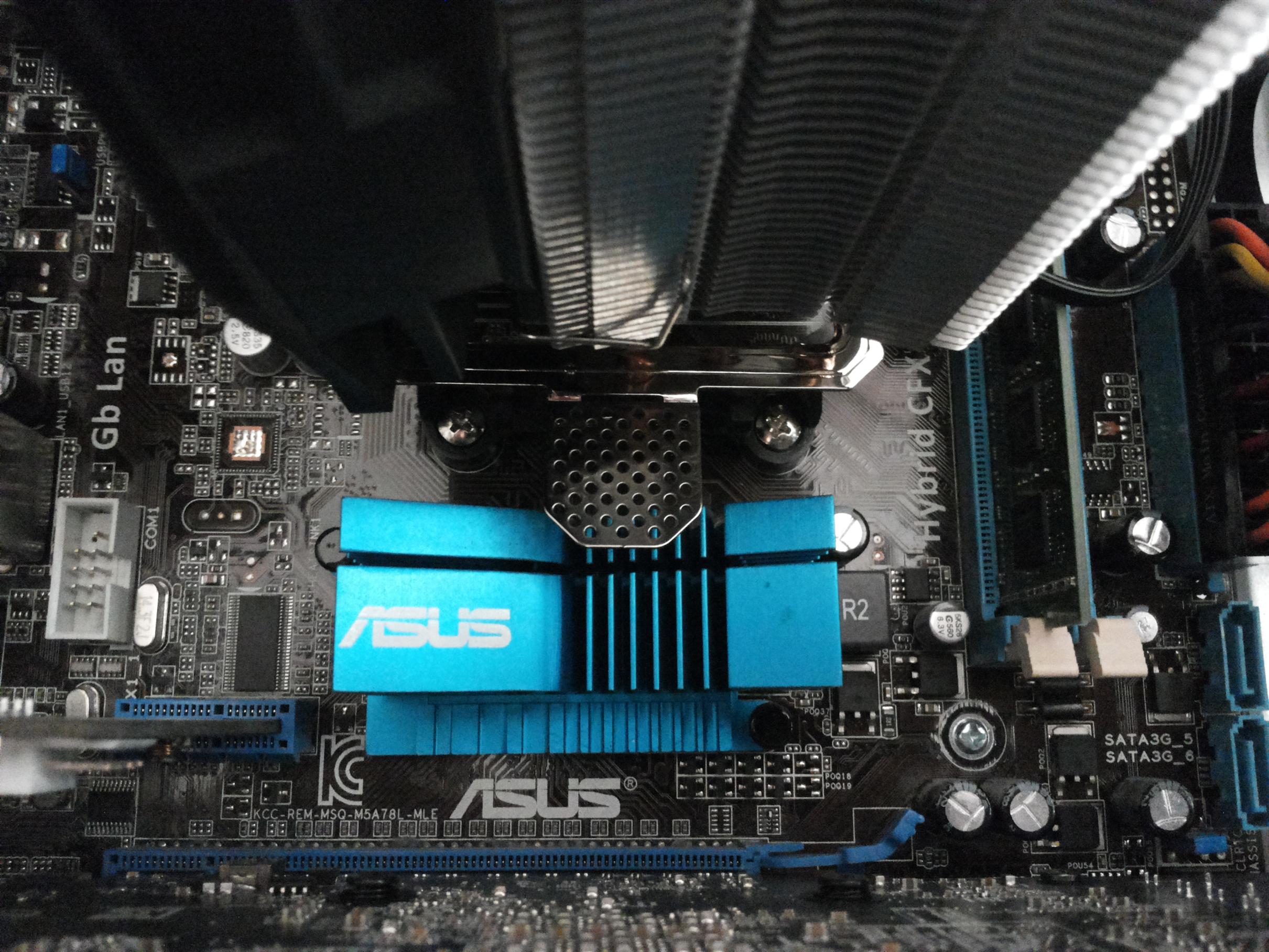

zumal man ja in post 14 auf dem bild sieht wie er richtig drauf wäre :)

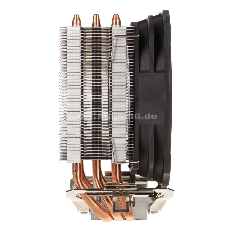

@TE du musst das ganze kühl teil wieder runter machen. dann den drehen. auf welcher seite am ende der lüfter dran kommt ist eigentlich egal.
willst du den lüfter auf die ram seite dann muss der kühlkörper ( auf dem foto siehst du das der kühler nach hinten steht 30426_2__cpaf_031_3g.jpg damit man da den lüfter davor bekommt ohne mit dem RAM problme zu bekommen)
mit der ach huinten versetzen seite zur rückwand(gehäuse) zeigen.

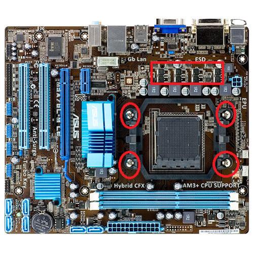

Wenn er in der Gehäuserückwand einen Lüfter hat, der die warme Luft aus dem Gehäuse bläst, ist das nicht egal.
Außerdem würden die Spannungswandler nicht ausreichend gekühlt, wenn er den Lüfter auf der falschen Seite montiert.

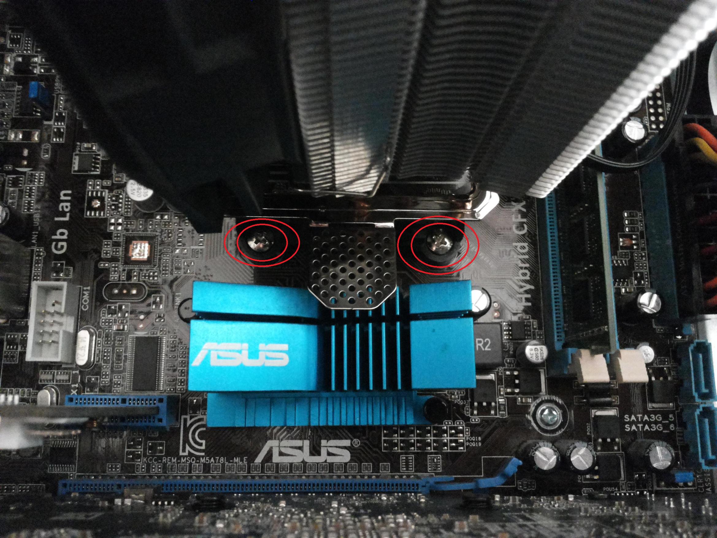

Löse die Kreuzschlitzschrauben, rot eingekreist, gleichmäßig über kreuz, damit die Spannung genommen wird.
In dem roten Rechteck siehst Du die Spannungswandler, die im Moment nicht gekühlt werden.
Daher unbedingt den Kühler und Lüfter richtig montieren.
