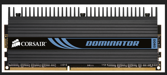

Mein Bekannter hat ein Asus P8H67-M LE Board, nun hat er sich Neuen Arbeitsspeicher (Corsair Dominator / siehe Screenshot) gekauft. Diese RAM´s haben oben solch hohe Kühlrippen.
Nun zu dem Problem:
Da die RAM´s zu hoch sind und die beiden RAM-Slots ziemlich nahe am CPU-Sockel liegen, kann er den Ersten RAM-Slot nicht nutzen, da der Bügel zur befestigung des CPU-Kühlers im Weg ist. Keine Ahnung was das für ein CPU-Kühler ist, auf jeden Fall wird der i5 2500, im IDLE schon über 50°C heiss.
Jetzt würden wir gerne einen Neuen CPU-Kühler kaufen, einer bei dem die Befestigungs Bügel für den CPU-Kühler dem RAM nicht im Weg sind, damit er die Neuen Riegel nutzen kann.
Kann jemand nen Tip geben welchen Kühler er am Besten kauft?!

1) Wozu braucht man einen solchen RAM.
Ein "normaler" hätte es sicher auch getan und es gibt weniger Probleme.
2) hier stand Mist
@peda2411
1.) Ja, da hast Du recht! Aber den RAM hat er ja jetzt und die 14 Tage Rückgabe Recht sind auch schon vorbei!
Ausserdem ist der CPU-Kühler eh nicht der Beste, von daher sollte der getauscht werden.
Am Besten wäre halt so ein CPU-Kühler mit diesen vier PINS an den Ecken (so wie bei den boxed-Kühlern)!
Habt ihr da ne Empfehlung? Leise und Kühl wäre Super ;)

So, heute Morgen den Artic Freezer 7 verbaut! RAM passt jetzt auch in den Steckplatz, also kann er beide Riegel nutzen. Die Montage war sehr einfach, WLP war bereits auf dem Kühler drauf. Der Lüfter ist schön leise und hält dabei die CPU schön kühl!
Danke nochmal @Maxon für diesen Super Tip...
