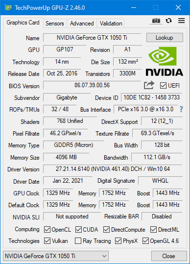

Das ist auf meinem Rechner im Büro der hat das B75 Board - als CPU auch wieder einen Xeon 1270V2
Auch da meldet GPU-Z PCIE-3.0@PCIE 3.0 noch nur eine GTX 1050 xD
Ist ja jetzt nichts neues - Ivy Bridge - PCIe GEN3.

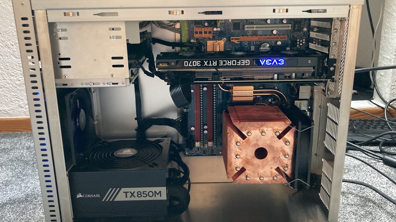

RTX auf Intel P35 Chipsatz, keinerlei Probleme.
Reaktionen: Nickel, alexbirdie, fgordon und eine weitere Person
Ui das aber aufgeräumt für ein so ein gereiftes System :D
Und wahrscheinlich sogar alles echtes Kupfer - verrückt voll der Luxus heute.
