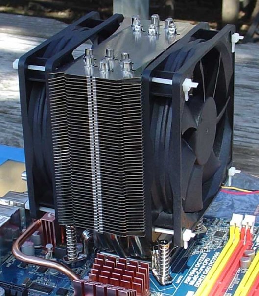

quatsch, mit kabelbindern geht das hervorragend!
Scythe Mugen - seit Jahren ohne Probleme.
Was bedeutet es, kann man einen neuen Lüfter montieren oder funktioniert das mit dem jetzigen Freezer nicht?
Mit Kabelbindern sollte das problemlos funktionieren. Testen wenns klappt gut, wenn nicht gibt es eben einen neuen Kühler.
Wenn man ein bisschen seine Phantasie spielen läßt, dann sind die Montagemöglichkeiten eines neuen Lüfters gefühlt unendlich groß!
Es muß der neue Fan nicht unbedingt in die Halterung/ Vorrichtung des alten passen!
