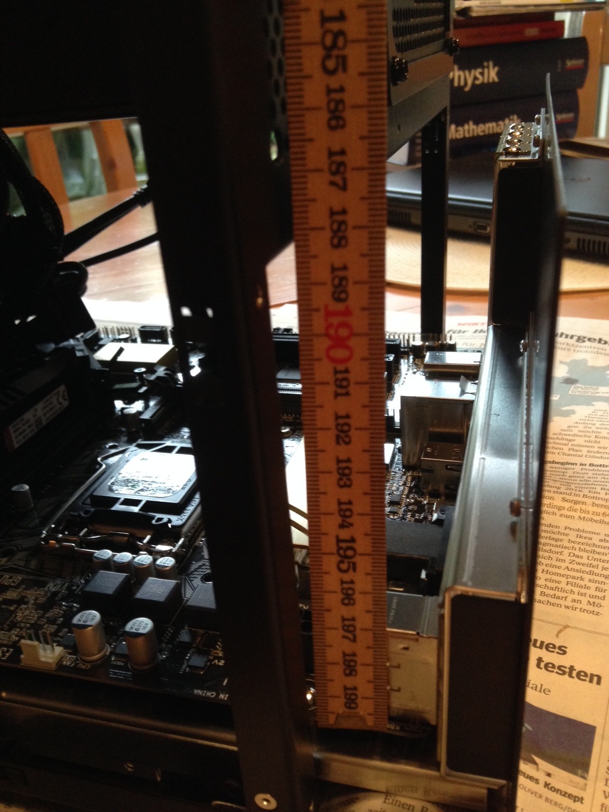

für die Kühlung eines 6600K im begrenzten Raum des Lian Li V355 suche ich einen Top-Blower.
Problematisch, neben der maximalen Höhe des Lüfters von 10 cm, ist der HDD Käfig. Sollte dieser nicht zu entfernen sein, ist ein Lüfter von den Maßen des Noctua NH-L12 mit 150 mm Tiefe möglich. Vielleicht weiß hierzu jemand von Euch Rat.

ich hatte in meinem LianLi V350 einen Noctua NH-C14 (Specs) von dem ich den oberen Lüfter abgenommen habe (Höhe 10,5cm) . Das passte bei mir, knapp aber ging. Wieweit sich die 2 Gehäuse unterscheiden kann ich dir nicht sagen. Am besten mitn Zollstock selber nachmessen wieviel Platz du vom Mainboard nach oben hast.

Wird die Höhe des Kühlers direkt von der Platine gemessen, oder vom CPU Sockel selbst?
