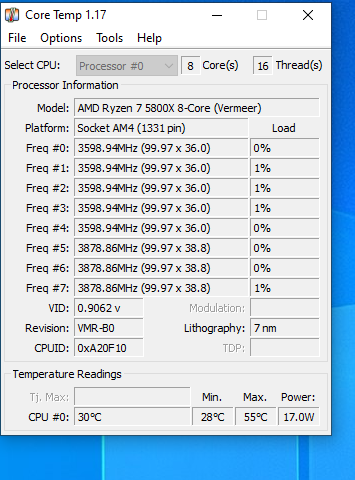

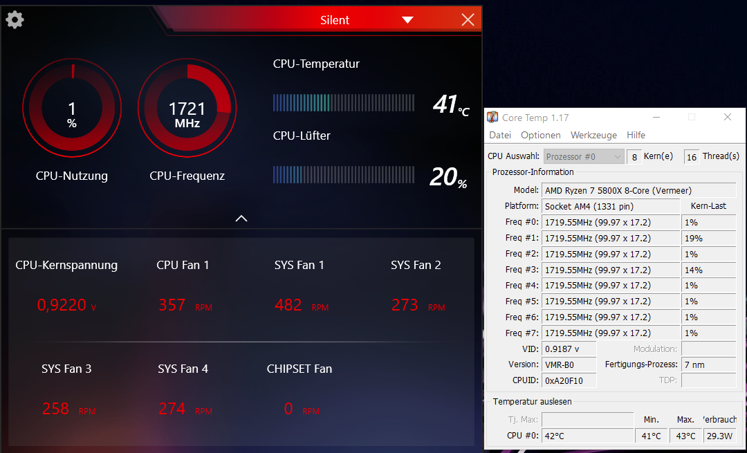

cob schrieb:
War bei mir am Anfang auch bei 50°C. Dann Gehäuselüfter oben eingebaut.
Bei mir sieht es so aus:
Aber im Idle laufen die Lüfter auf "unhörbar"
Habe oben auch einen Gehäuselüfter.
