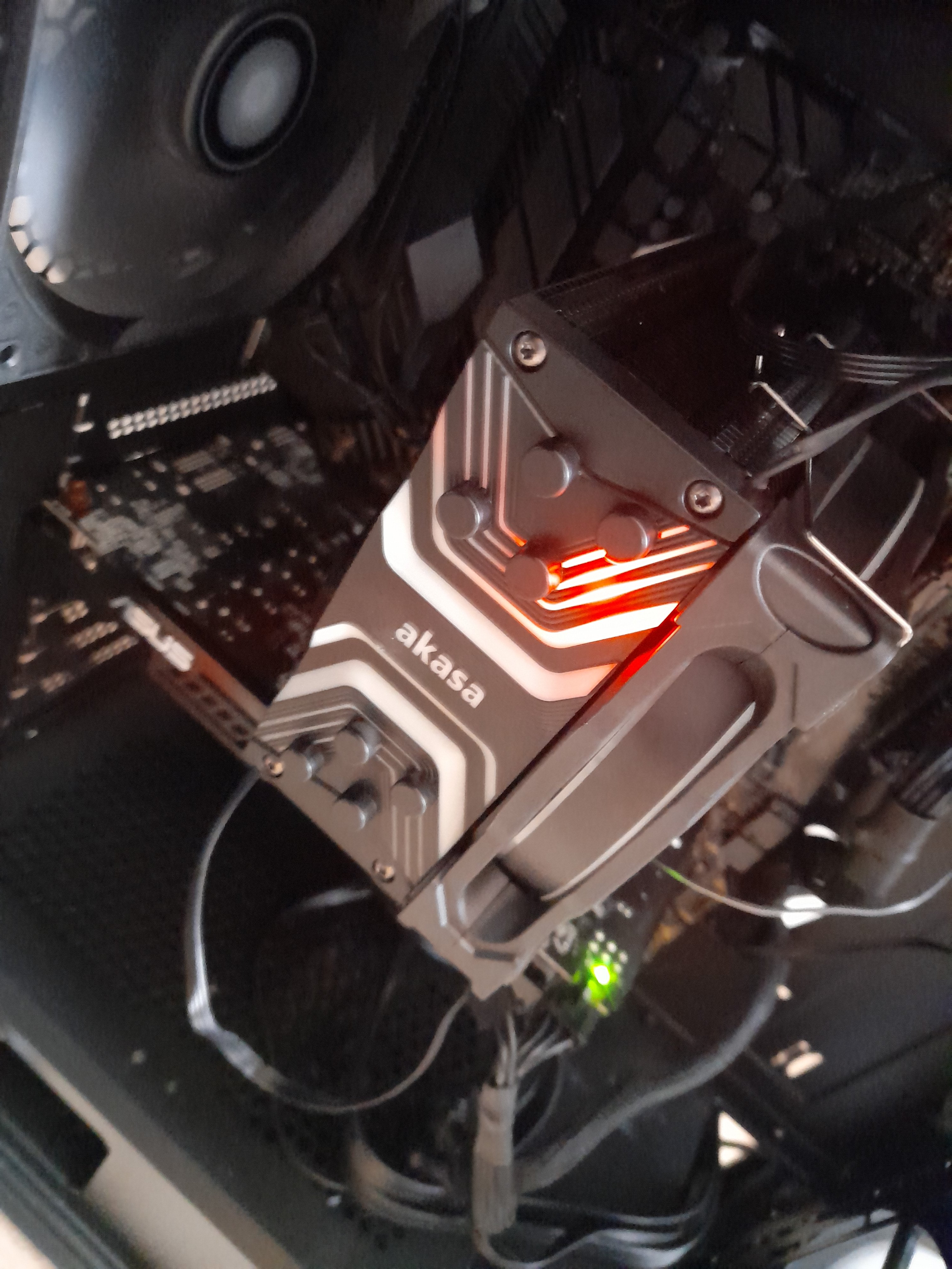

Moin,
ich habe mir den Akasa Soho h4 bestellt.
Er funktioniert auch nur sein RGB nicht.
Er benötigt ein 5volt 3 pin Stecker und mein MB hat nur ein 12v 4pin Stecker.
Daraufhin habe ich mir ein "Adapter" mit anschlüssen für 5v 3pin stecker besorgt den man dann mit Sata Kabel mit Strom versorgt.
Alles angeschlossen und nun leuchtet der Kühler nur an einer Stelle rot.
Vielleicht weiß da ja jemand was.
Lg

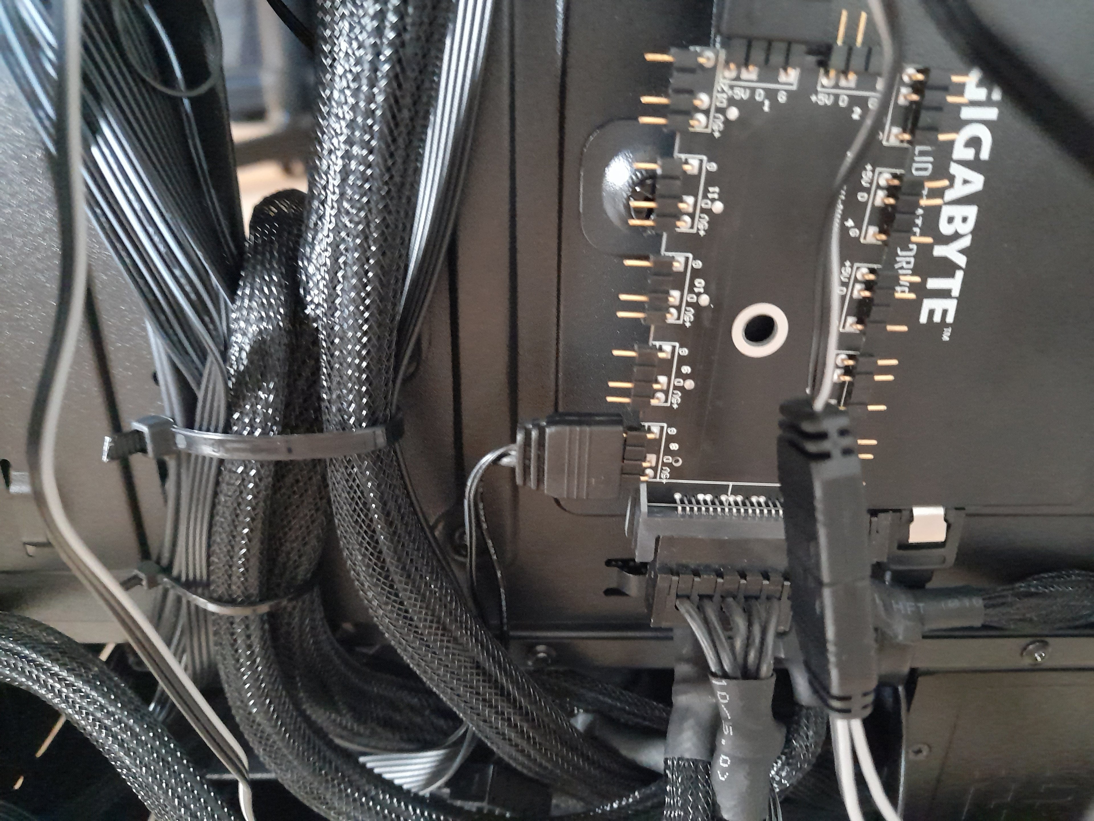

Das ist ja nur ein HUB (Verteiler) - das Signal muss ja trotzdem irgendwo herkommen.
CERRXIAN 1 bis 11 Ports ARGB-HUB
Etwas doof dort angegeben - aber das es eben 12 Anschlüsse hat will man dir damit sagen das ein Anschluss (der nicht mal eindeutig markiert ist) eine ansteuern muss.
RaptorTP schrieb:

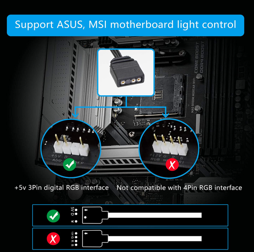

Also passt es wenn ich mir diesen https://www.amazon.de/EZDIY-FAB-Kon...nverter+5v+argb,aps,76&sr=8-3&tag=comput0d-21
hole was der andere schon geschickt hat?

Aus einer Bewertung ergeht folgendes hervor:
Ich verwende ein Mainboard von ASUS mit 12V RGB Header Anschlüssen. Ich wollte mit AURA Sync mein be quiet! Pure Base Gehäuse und den inkludierten RGB-Streifen steuern.
Im Endeffekt funktioniert eine statische Farbe, jedoch jeglicher Effekt wird falsch wiedergegeben. Die Übergänge funktionieren nicht und sind abgehakt, nicht fließend bzw. tw. über weiß. Auch ein Ersatzgerät brachte keine Veränderung sowie ein Wechsel des Anschlusses am Mainboard
Bitte nicht zu viel erwarten :/
