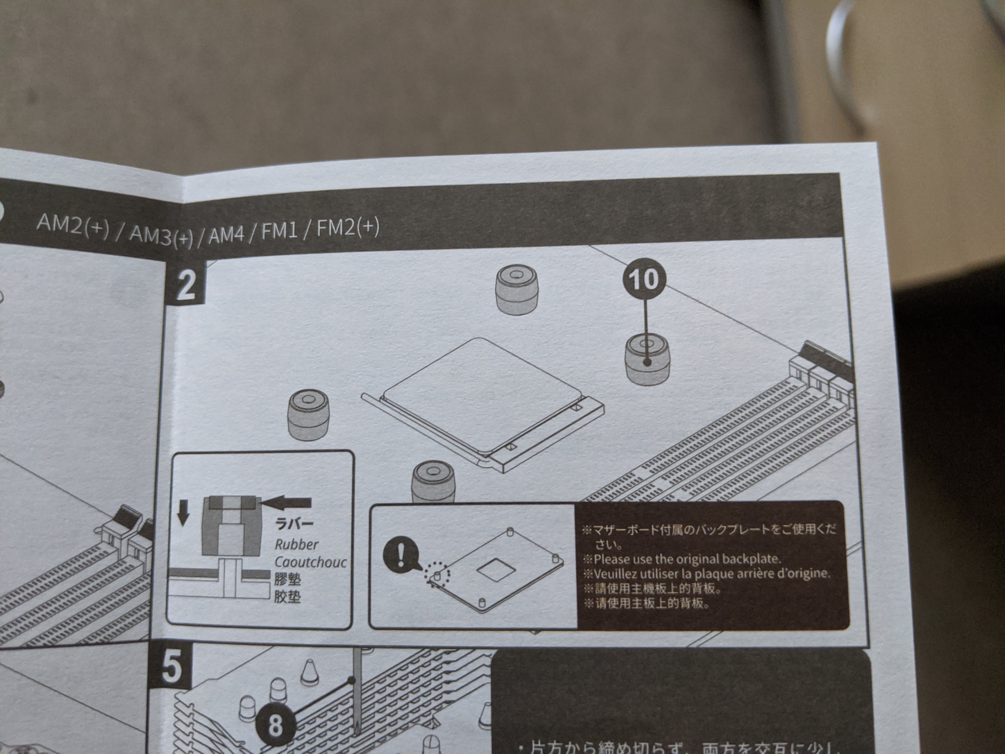

Kurze Zusatzfrage:
Wie herum kommen die unten zu sehenden Abstandshalter auf das Mainboard? An der einen Seite befindet sich eine kleine Gummischicht, und an dieser Seite ist außerdem die Öffnung etwas kleiner.
Wenn ich das Bild aus der Anleitung richtig verstehe, soll die Gummischicht nach oben zeigen.
In diesem Installationsguide zum Fuma 2 wird aber bei 6:25min gesagt, dass die Gummischicht nach unten zum Mainboard zeigen soll, damit es nicht zerkratzt. Was ist nun richtig?

Das macht Sinn mit dem Airflow, Danke Euch! Wäre super, wenn mir auch noch jemand bei der Frage nach den Abstandshaltern weiterhelfen könnte.
EDIT: äh hat sich wohl erledigt, es passt nur so drauf, dass das Gummi nach oben zeigt.

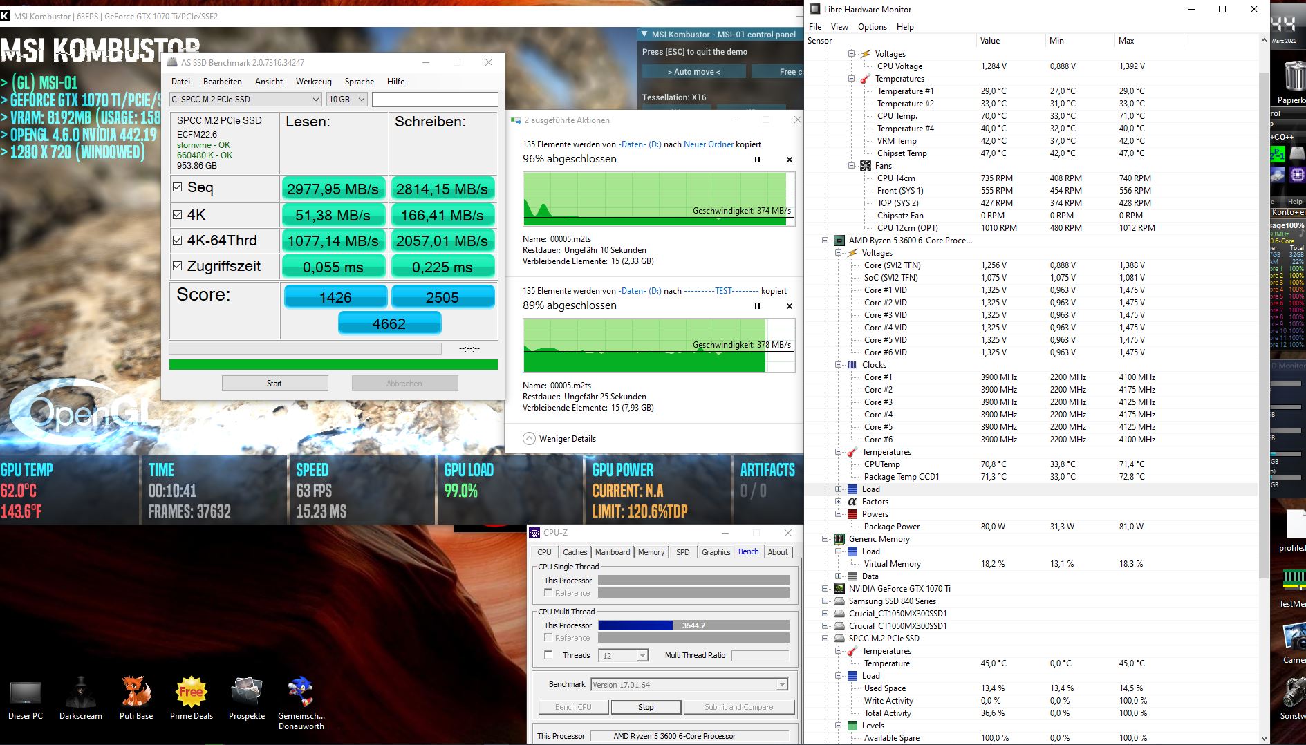

Wenn du das Board noch nicht verbaut hast könntest du den Kühler vom Chipsatz noch abnehmen und das Pad durch Wärmeleitpaste ersetzen. Bringt dir 6-8°C und der Lüfter wird nur beim Start kurz anlaufen um den Staub raus zu blasen, sonst nie.
Wenn nicht auch recht, dann können wir mal vergleichen. Ist auch das Elite und alles belastet was nur geht.

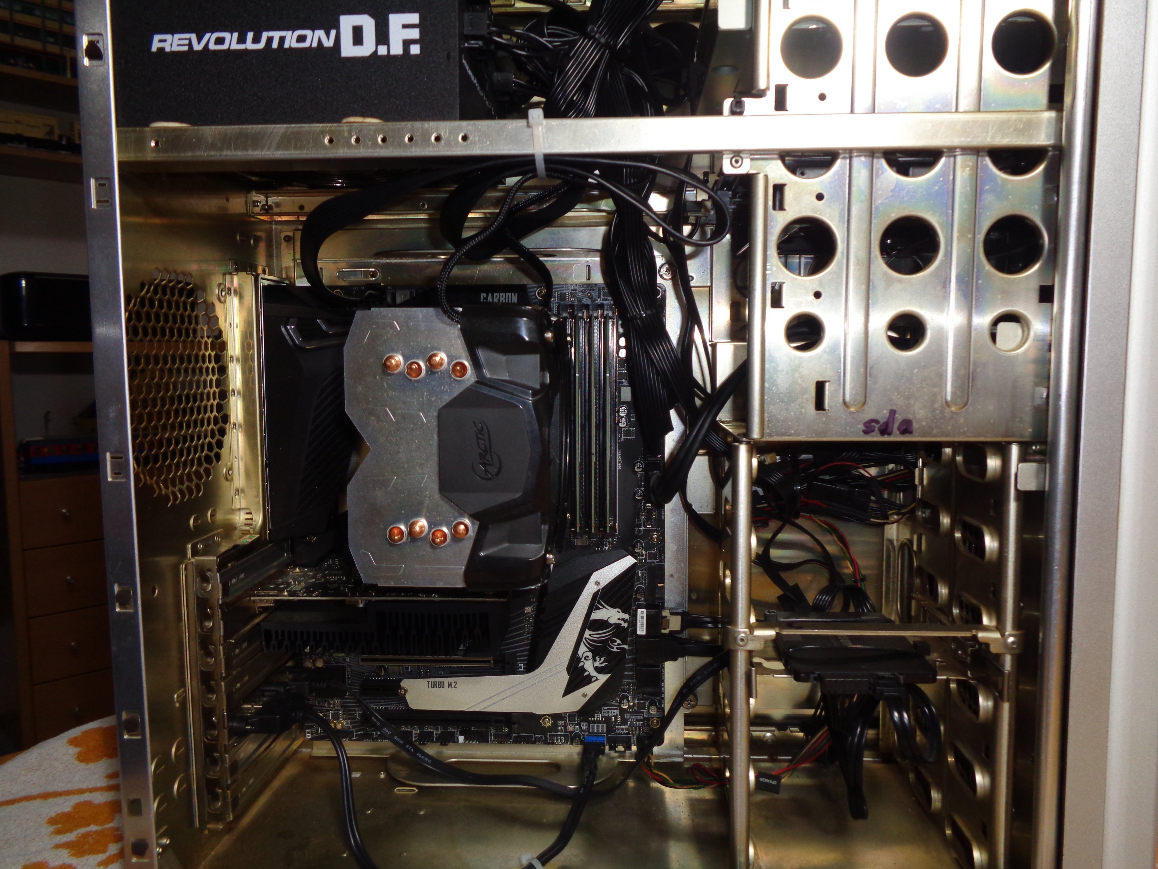

da die zwei Lüfter des Fuma genug Airflow in Richtung Back erzeugen, erzielst Du ein besseres Ergebnis wenn Du den hinteren Lüfter ausbaust.

@rgbs wie kann sich denn der Gehäuselüfter negativ auswirken? Wenn der deutlich langsamer dreht als die Fuma Lüfter, okay könnte gut sein, aber ansonsten macht das für mich gerade wenig Sinn.
Weißt du das aus eigener Erfahrung?

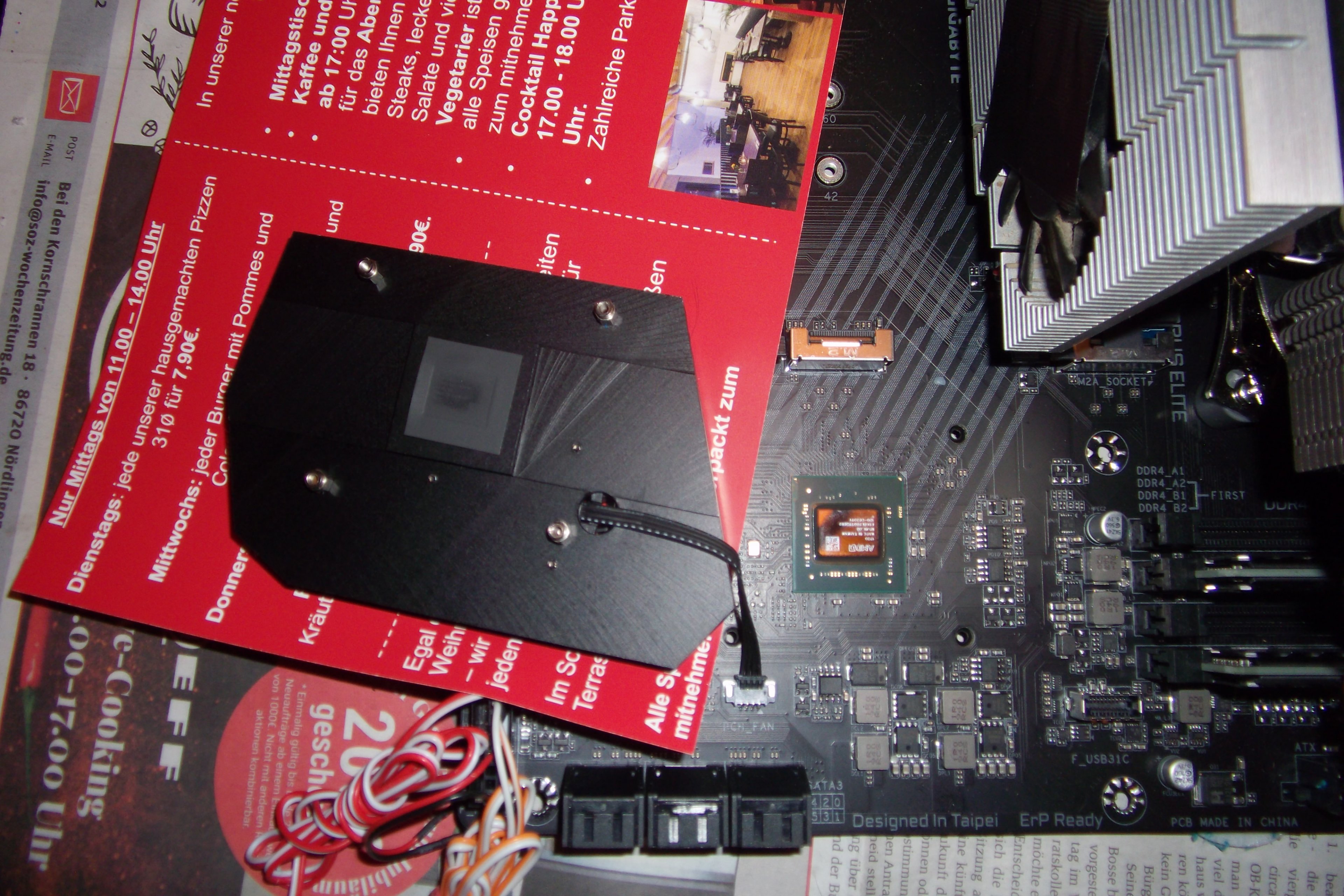

Ich meinte das Pad auf dem Chipsatz vom Board, was beim Fuma dabei ist weiß ich nicht.
Schaut so aus:
Der Kühlblock ist ziemlich massiv, schade das so viel Potenzial durch das Pad verschwendet wird.
Könntest ja mal schreiben ob du es gemacht hast oder nicht. Gerade wenn nicht würden mich die Temps interessieren, im Normalfall komme ich nicht über 44°C ohne Lüfter, weil er nie einschaltet, würde er erst bei 56°C tun wenn ich mich nicht täusche.

@Darkscream ah Danke für den Hinweis. Ich muss gerade mal schauen wie ich diesen Kühler abnehmen kann. Sehe gar keine Schrauben.
Hast du die Paste selbst verstrichen oder auf einen Punkt gegeben und dann den Kühler draufgedrückt?

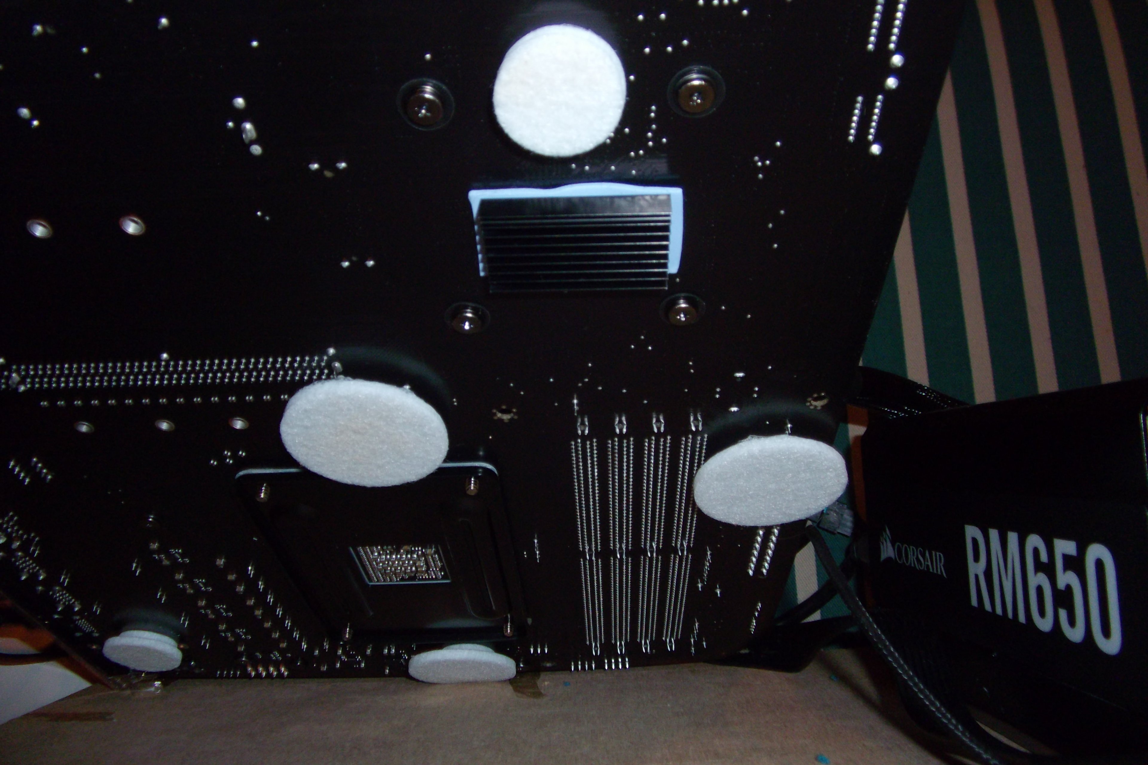

Board umdrehen da sind 4 Schrauben.

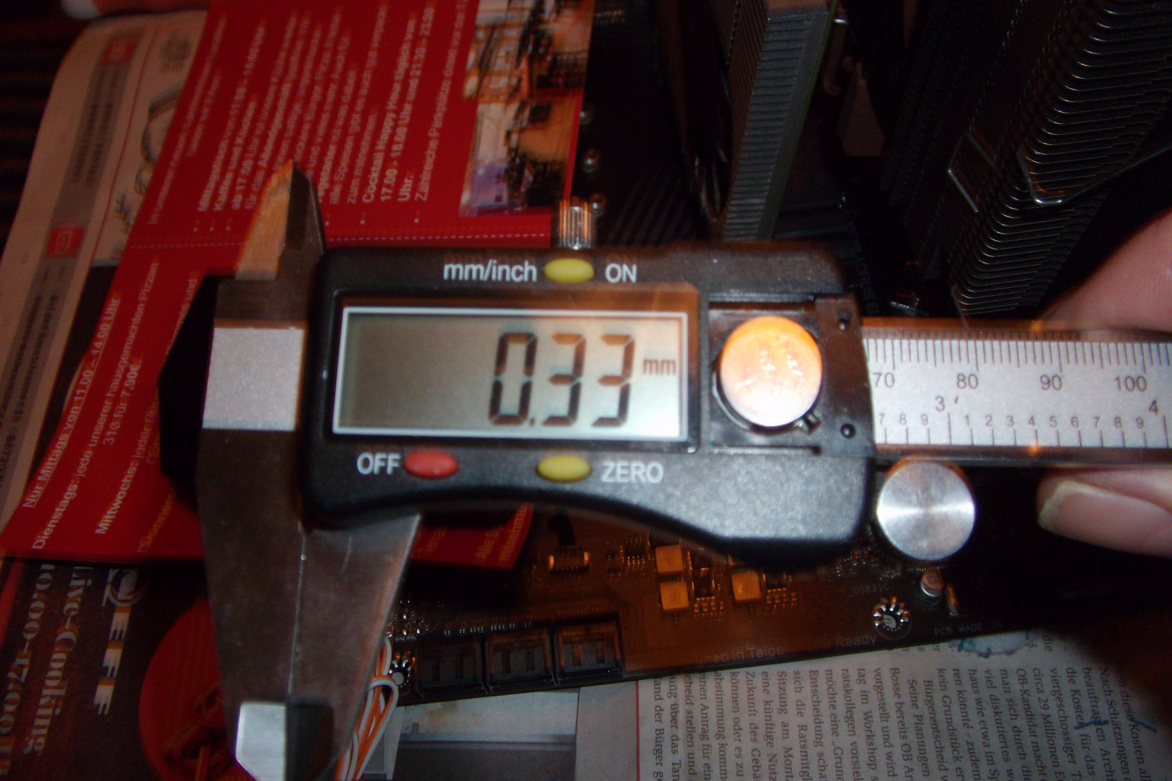

Habe ich drauf gestrichen und eher ein wenig mehr als normal, weil das PAD 0,33mm hat:D

@Cinematic
Airflow heißt doch, daß eine bestimmte Luftmenge innerhalb einer Zeit frei strömen kann. Die Lüfter des CPU Kühlers laufen ja normalerweise drehzahlgeregelt in Abhängigkeit von der Temperatur, folglich wird eine variable Luftmenge gefördert. Wenn man jetzt einen Lüfter mit konstanter Fördermenge dahintersetzt, sorgt das eigentlich nur für Verwirbelungen. Ja und Erfahrungen habe ich auch, das Setup im Bild lauft bei mir schon seit ein paar Jahren, erst mit einem i7-2600K und jetzt mit einem i9-9900K.

Warum sollte er den hinteren Lüfter nicht auch drehzahlgeregelt ansteuern? Das Board bietet alles dazu was man braucht, man kann sämtliche Lüfter auf die CPU Temp schalten, oder auch auf was anderes. Ist bei mir schon immer so gehandhabt worden.

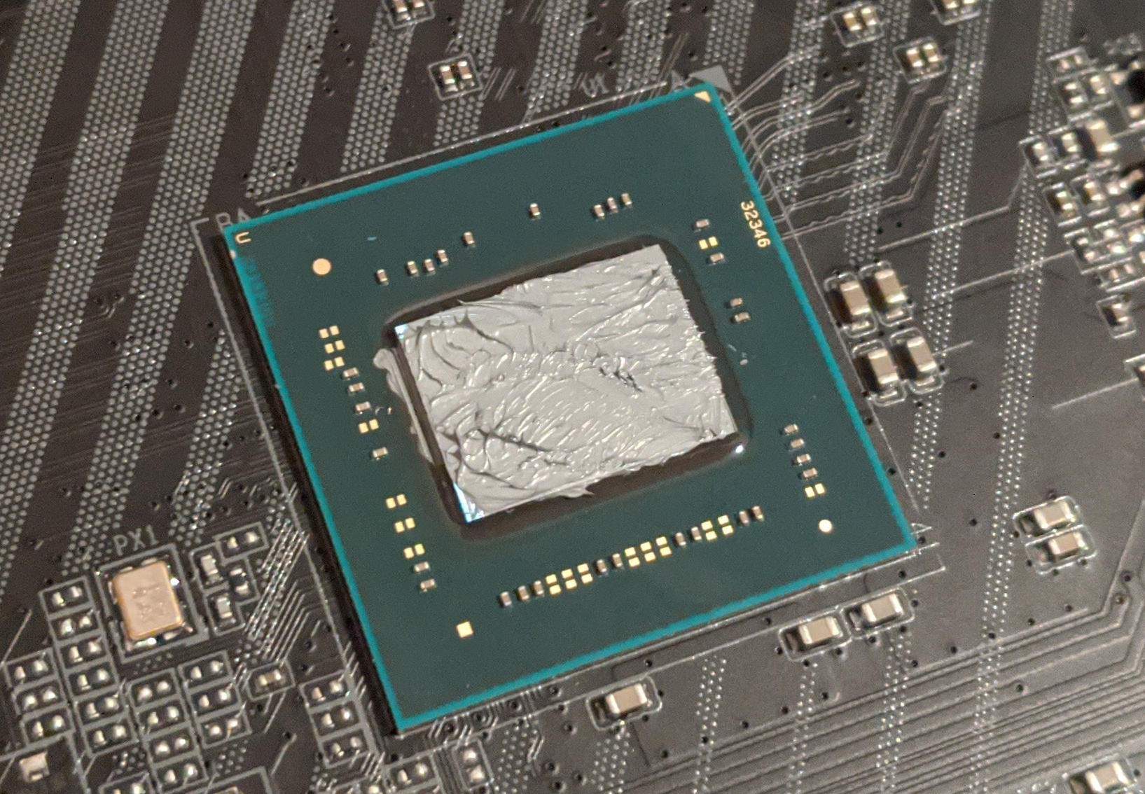

Haut das hin so mit der Paste auf dem Chipsatz?
Ich lass den Gehäuselüfter erstmal drin und steuer ihn drehzahlgeregelt.
Das dürfte reichen. Alles was zu viel ist drückt es eh raus. Ich hatte ein wenig weniger, bin da immer recht sparsam.
Im Bios stellst du nur noch den Chipsatzlüfter auf die leiseste Stufe dann passt das und er schaltet normal nie ein.
