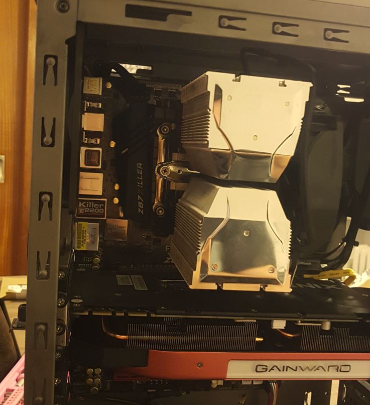

Servus.
Vorab, der PC wurde von einem Fachgeschäft zusammengebaut.
Verbaut ist ein EKL Alpenföhn Brocken 2
Der Lüfter gehört doch um 90 Grad gedreht ins Gehäuse ????
Wobei in den Videos von Youtube, baut den Kühler jeder anders ein.
Kann man den ohne großen Aufwand ausbauen und drehen ?
Wärmeleitpaste wäre neue vorhanden.
Wie bekomme ich die alte runter ? Hab gelesen mit Ethanol ?
Danke für Tipps.

Nur wenn oben auch ein Lüfter ist, würde ich den Kühler horizontal montieren.
Ich frag mich auch warum der PC Shop das so gemacht hat.
In der Praxis wird es vielleicht keinen großen Unterschied machen.
wenn du oben einen Lüfter im Gehäuse hast, der die warme Luft raus saugt, kann man das so machen. Aber der CPU-Lüfter saugt dabei auch die warme Luft der GPU an, die sich ja darunter befinden wird.
Möglich, dass nicht genug Platz zur Graka blieb, weil die den so montiert haben.
Ok das wär möglich wegen dem Platz.
Oben ist kein Lüfter.
Nur ein dünner Schaumstoff und darüber ein offenes Gitter.

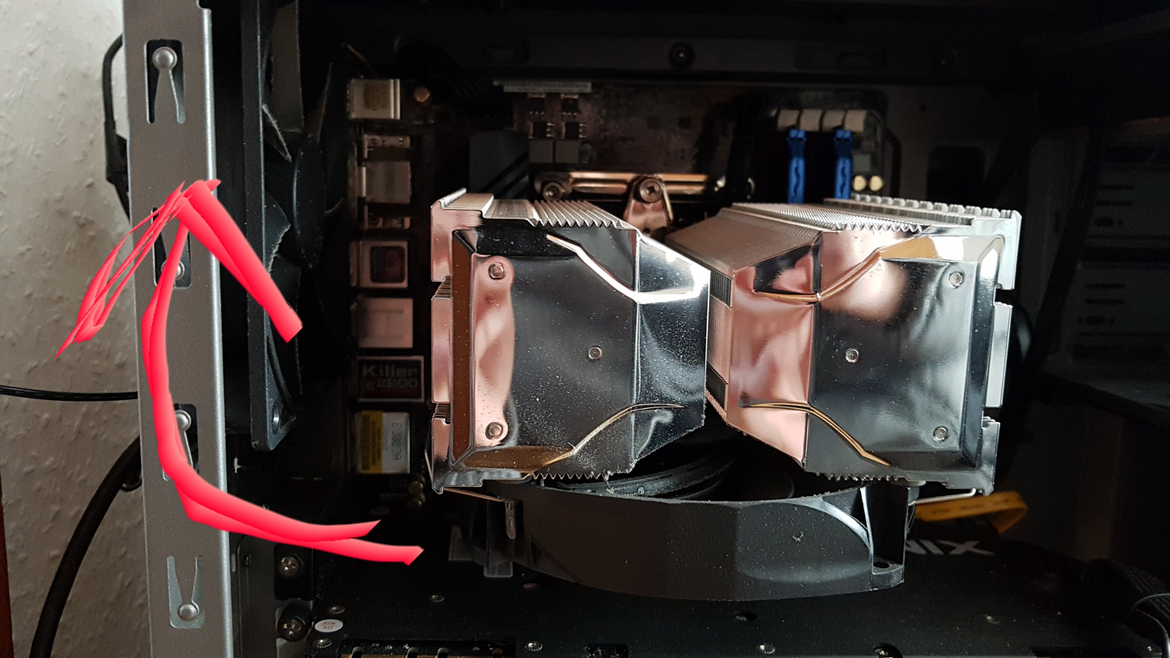

Kann man so machen, ist nur ungewöhnlich, nicht verboten.

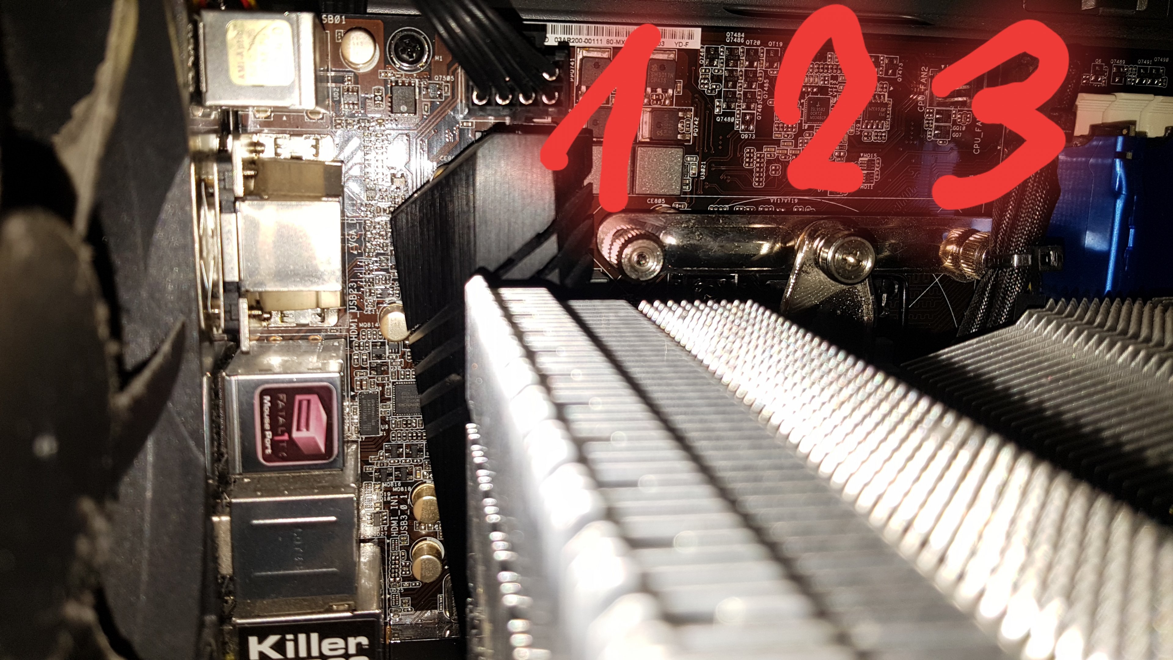

Du kannst das drehen, ja, allerdings musst du dabei darauf achten, dass die die Bakplate vom Kühler, wenn due die Querstreben umhängst, nicht hinters Mainboard rutscht, sonst musst du alles aus und wieder einbauen.
Du brauchst nicht den ganzen Kühlkörper drehen. Bei Alpenföhn lässt sich der Lüfter in der Regel auf beiden Seiten montieren. Sind einfache Klick-Halterungen, die da vom Lüfter in den Kühlkörper greifen. Von daher: bei Bedarf den Lüfter abnehmen und oben wieder montieren. Vorher schauen, dass das Kabel für den Anschluss des Lüfters dann auch lang genug ist.
naja, er kann den lüfter oben oder unten anbringen, aber nicht an der kurzen Seite. wenn es wie ein üblicher tower von vorne nach hinten blasen soll, muss er den ganzen kühler drehen.
und bloss nicht von oben nach unten blasen lassen, denn dann entsteht zwischen gpu und cpu hitzestau.
Schau mal auf mein Profilbild, so herum baut man deinen Towerkühler ein. Ist das gleiche mit deinem Brocken wie mit meinem BenNevis. Komme bei starker Übertaktung, siehe Profil, nicht über 64*C bei voller Belastung hinaus.
Kann man den Kühler überhaupt auf dem Board um 90 Grad drehen?
Zumindest bis AM3+ ging das nämlich nicht.
Wenn es mit der Graka und dem Ram passen sollte, würde ich den CPU-Kühler auf die übliche Standartposition drehen. Den Lüfter dann wie im dritten Video auf dem CPU-Kühler vorne montieren und der hintere Gehäuselüfter saugt dann die warme Abluft direkt aus dem Gehäuse.

Ja, kann man drehen, ist ein Z87.
Was so im nachhinein die Frage aufwirft, warum du jetzt damit kommst? Der PC ist doch bestimmt schon 5-6 Jahre alt.
Schraub ab & dreh! Kann nicht schaden, die Erfahrung zu machen.
Um den zu drehen, musst du ev. den Lüfter vorher abnehmen, damit du an die 2. Schraube kommst.
Anschließend die beiden Halterungen abschrauben & ebenfalls um 90 Grad versetzt montieren.
Kann sein, dass du das Mainboard dafür losschrauben darfst.
Vorher würde ich schauen, ob es vielleicht eine Aussparung im Tray gibt!

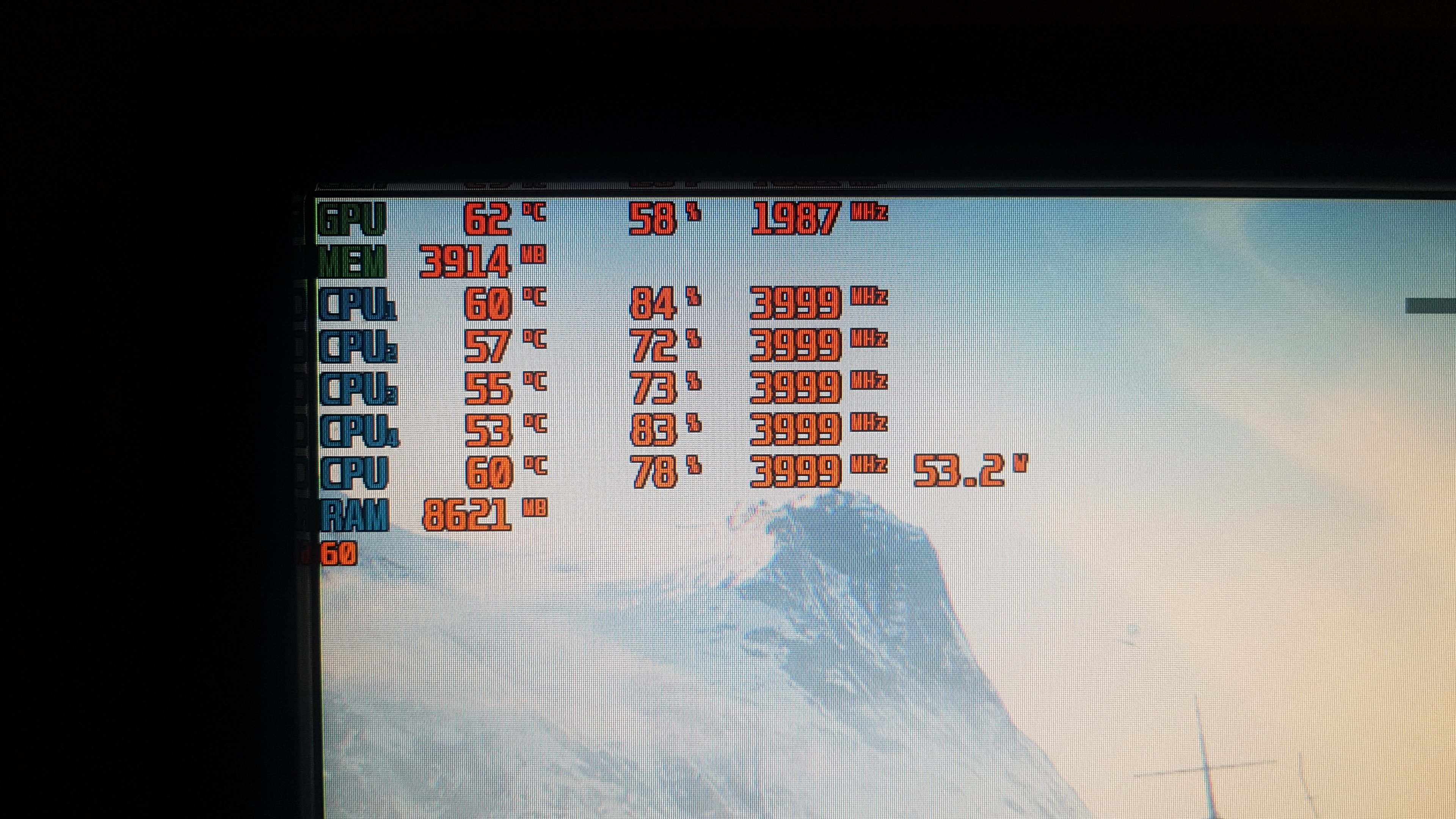

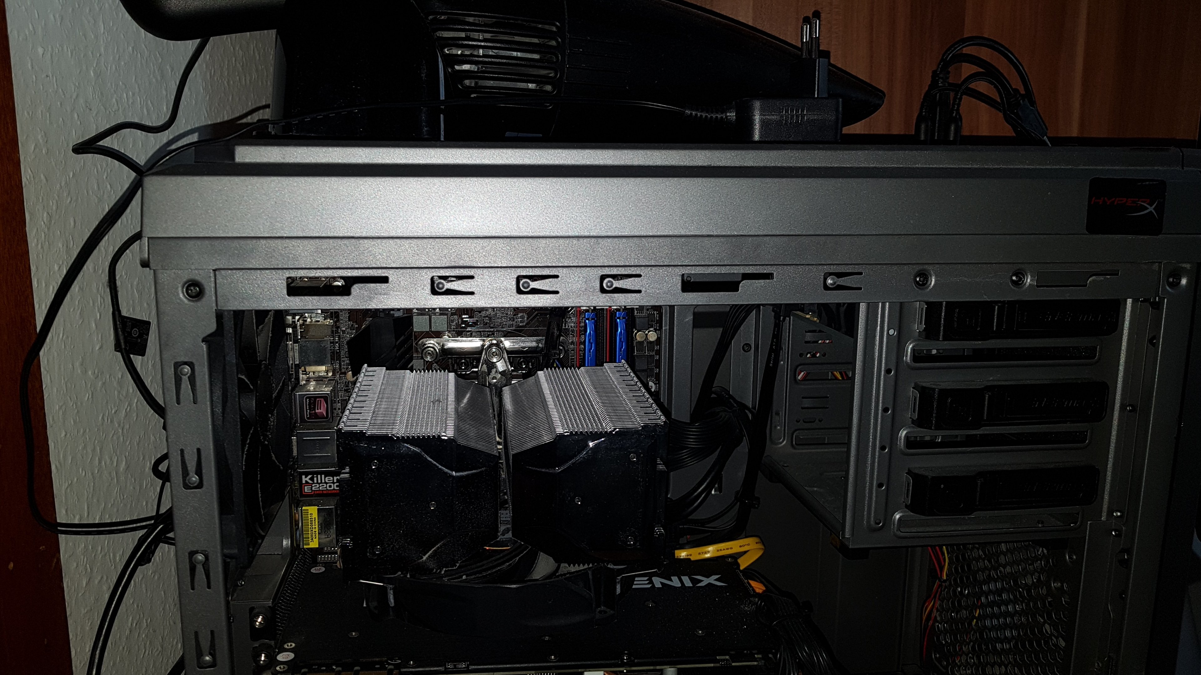

Ich hab ihn jetz umgebaut.
Vom Gefühl her zieht die Luft jetz besser durchs Gehäuse.
Die Werte haben sich auch verbessert.
War teilweise bei über 70 Grad.
Falls man den MSI Afterburner Werten trauen kann.
( Bild Bf5 )
Hab nochmal 2 Lüfter oben am Gehäuse angebracht um nochmal für etwas Abluft zu sorgen.
Die CPU Werte haben sich seitdem drehen des CPU Kühler verbessert.
Die Lüfter oben haben nochmal paar Grad rausgeholt soweit ichs messen konnte.
( Bild Bf5 )
