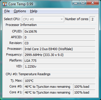

Triple xXx schrieb:
@Thom20
Les doch mal die Temps mit Coretemp und Realtemp aus.
Bei Coretemp stellt du in den Settings auf Show distance to TJunktion max.
Und das Delta sollte für den Dauerbetrieb nicht unter 30 Grad gehen. Umso mehr Delta umso besser.
Post das dann mal.
ok wie empfohlen, hier das ergebnis
@Thom20
Als Faustregel kann man sagen, die Delta Temps sollte für den Dauerbetriebe 30 Grad nicht unterschreiten.
Und du hast also in etwa 16 Grad Luft zum übertakten. Da ist also noch einige möglich.
Ist das bei VCore auf AUTO im Bios?Wenn ja, dann ist da noch ziemlich viel möglich.
Sind wirklich nicht schlecht deine Temps.
dann bin ich ja beruhigt, dann kann ich mir das geschäft sparen nochmal das ganze mainboard auszubauen *g* vielen Dank für deine Mühe !
also ich habe ehrlich gesagt fast Null Ahnung vom Übertakten, laut Handbuch steht da:
Loadline Calibration: Enabled Lets the BIOS fine-tune the CPU Vcore voltage. (Default). daher könnte es schon sein dass das bios da selber etwas gemacht hat.
Das einzige was ich umgestellt hab war der multiplikator, aus irgendeinem grund stand der auf 8, daher hatte der rechner im bios nur 2x2.66 oder so.
Gruß Thom =)
@Thom20
An deiner Stelle würd ich mich etwas mit OC beschätigen, denn aus deinem Post lässt sich darauf schließen, dass da noch einges geht. Wenn der Kühler das Pakt, vielleicht sogar 4 GHz.
Aber 3.6 GHz sind mit fast jedem E8400 drin. Und das wär mir die Mühe wert.
Und wenn die Spannungen auf default stehen, dann kannst du ihn noch undervolten und die Temps nochmals um 5-10 Grad senken. Fällt aber auch unter die Kategorie übertakten, auch wenn man den Takt gleich lässt und die Spannung der CPU senkt und somit auch die Temps.
